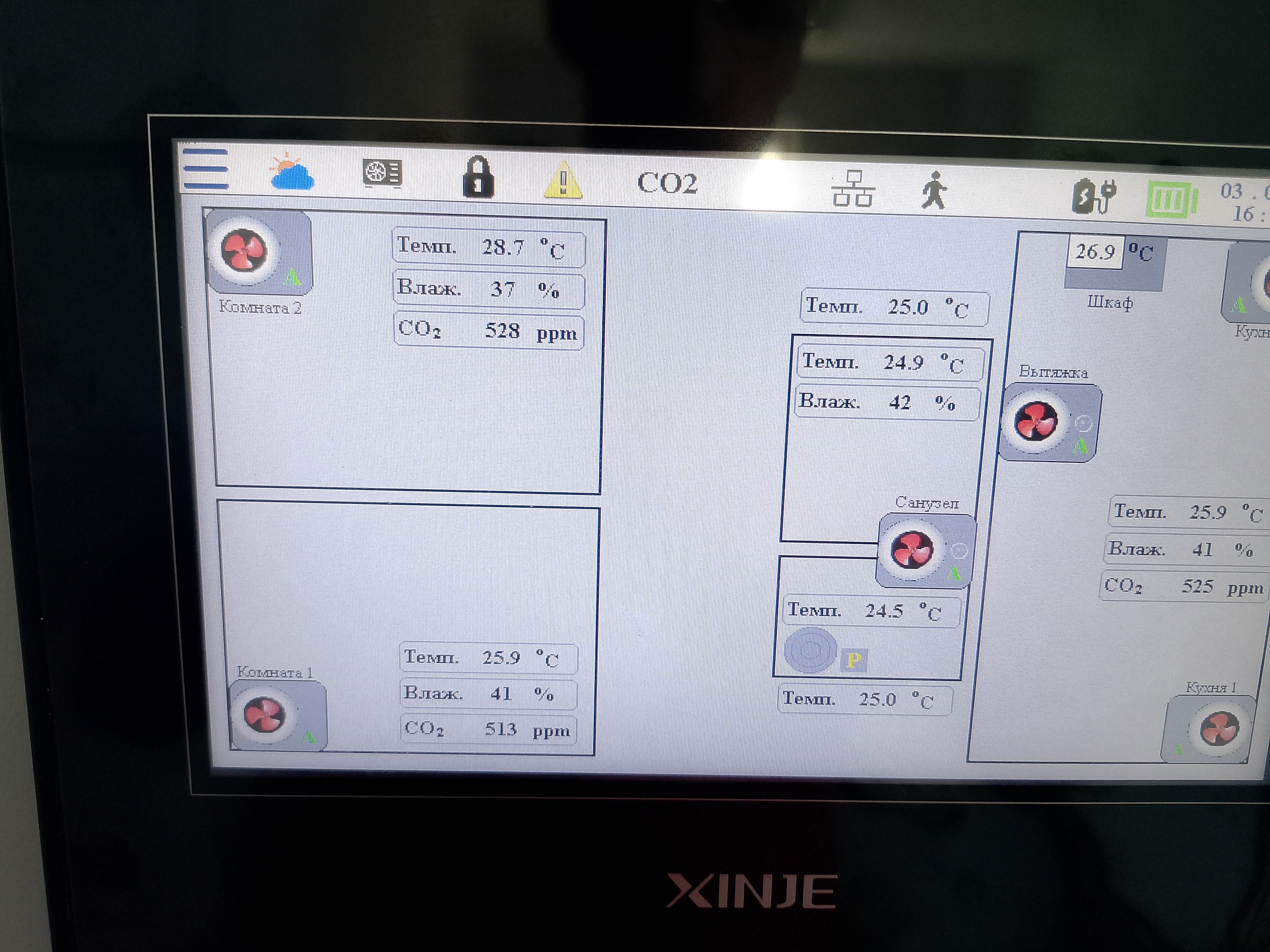

Автоматизация была предусмотрена на стадии проектирования дома. В доме воздушное отопление от теплового насоса воздух-воздух. Отопление совмещено в системой вентиляции. В системе 6 вентиляторов. Два вытяжных и 4 общеобменных. Осуществляется контроль CO2, влажности в комнатах дома и на улице. Контроль температуры в комнатах и на улице. Контроль температуры двигателей вентиляторов, воздуха в воздуховодах. Контроль температуры воды на вводе в дом с автоматическим включением обогрева при отрицательных температурах наружного воздуха. Контроль температуры в электрошкафу. Контроль работы теплового насоса. Система вентиляции работает в зависимости от режима (отопление, вентиляция, кондиционирование). Поддерживается допустимая влажность и CO2. Уставки влажности и CO2 меняются динамически в зависимости от значений уличного воздуха. Установлены два пожарных извещателя с дискретным выходом. При срабатывании извещателя вентиляция отключается и в темное время суток включается освещение на пути эвакуации. Предусмотрено ручное дублирование работой вентиляторов. Вентиляторы двухскоростные. Скорость выбирается автоматически.
Результаты
Система запущена в работу. Параметры поддерживаются согласно заданному алгоритму.
