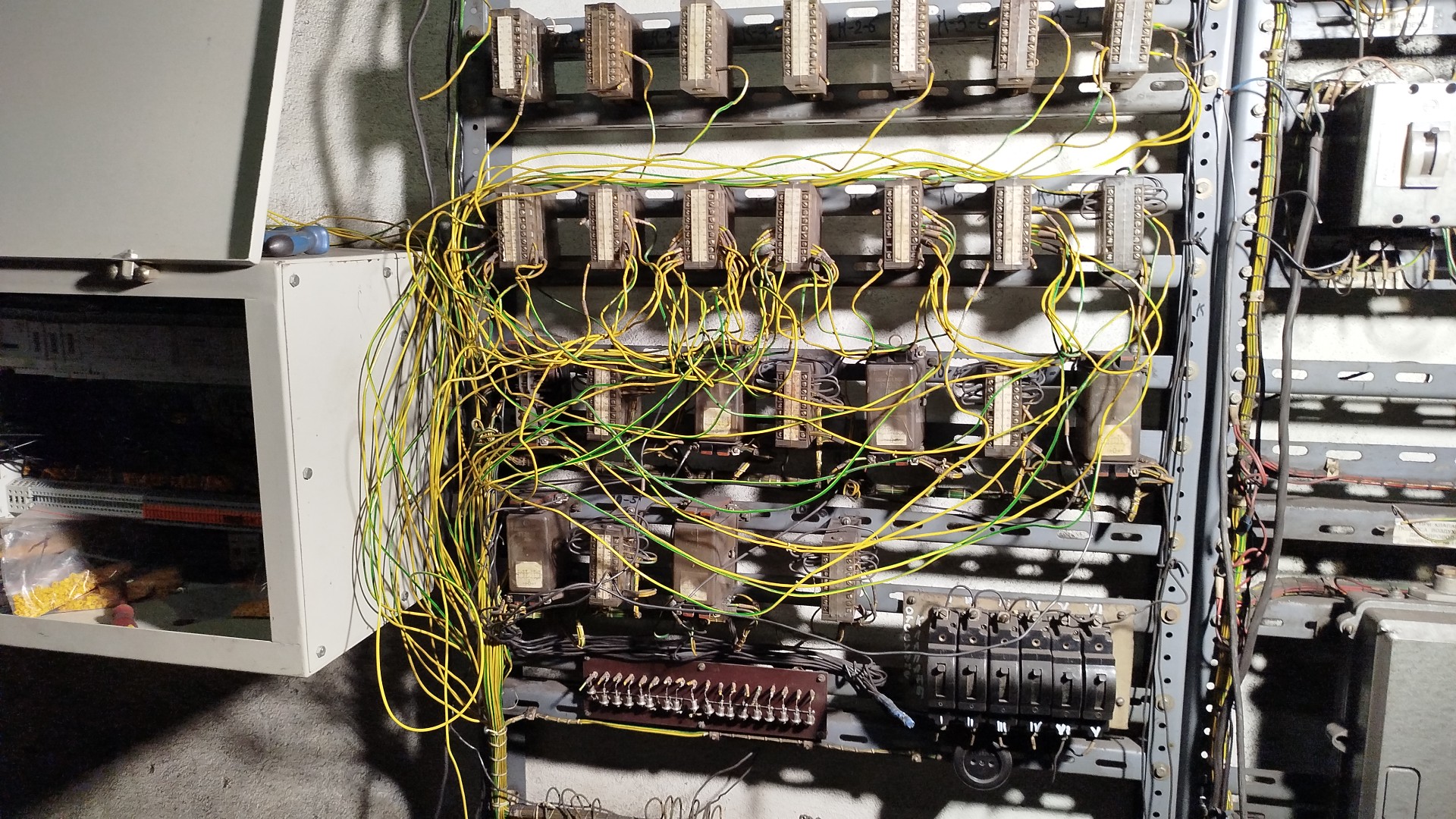

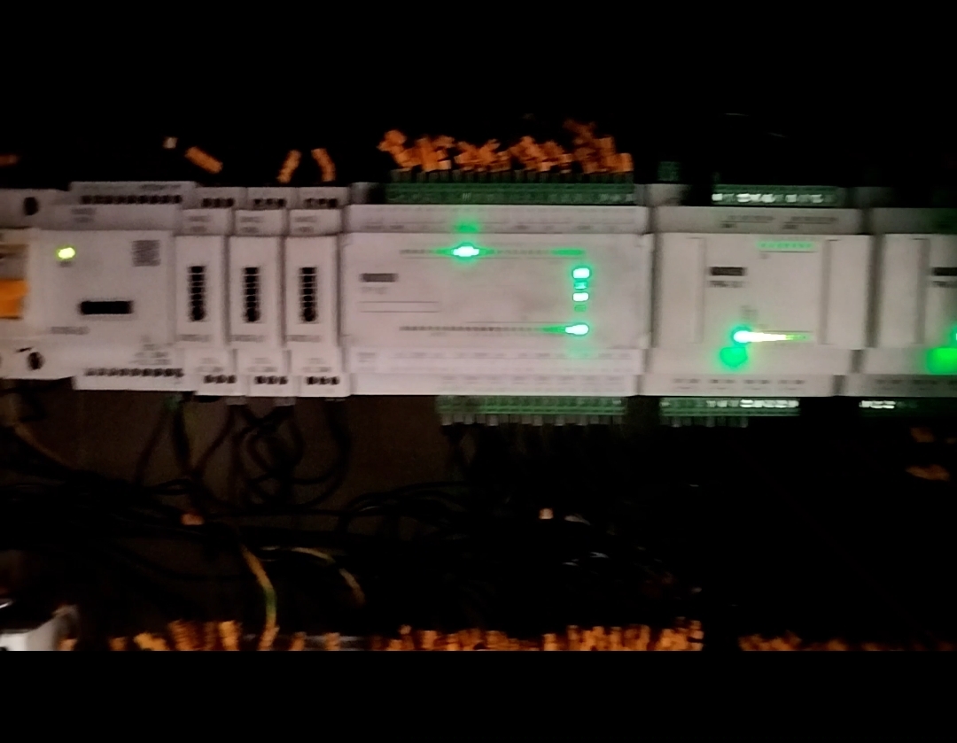

ПР102, ПРМ24-1, БП Овен
В целях модернизации устаревшей схемы управления автоматикой безопасности была произведена разработка программы в соответствии с ФЗ 116 и установлено оборудование ОВЕН. Добавлено управление газовыми клапанами 6-ти зон с индикацией.
Результаты
Данная схема более компактна и полностью соответствует требованиям промышленной безопасности.
