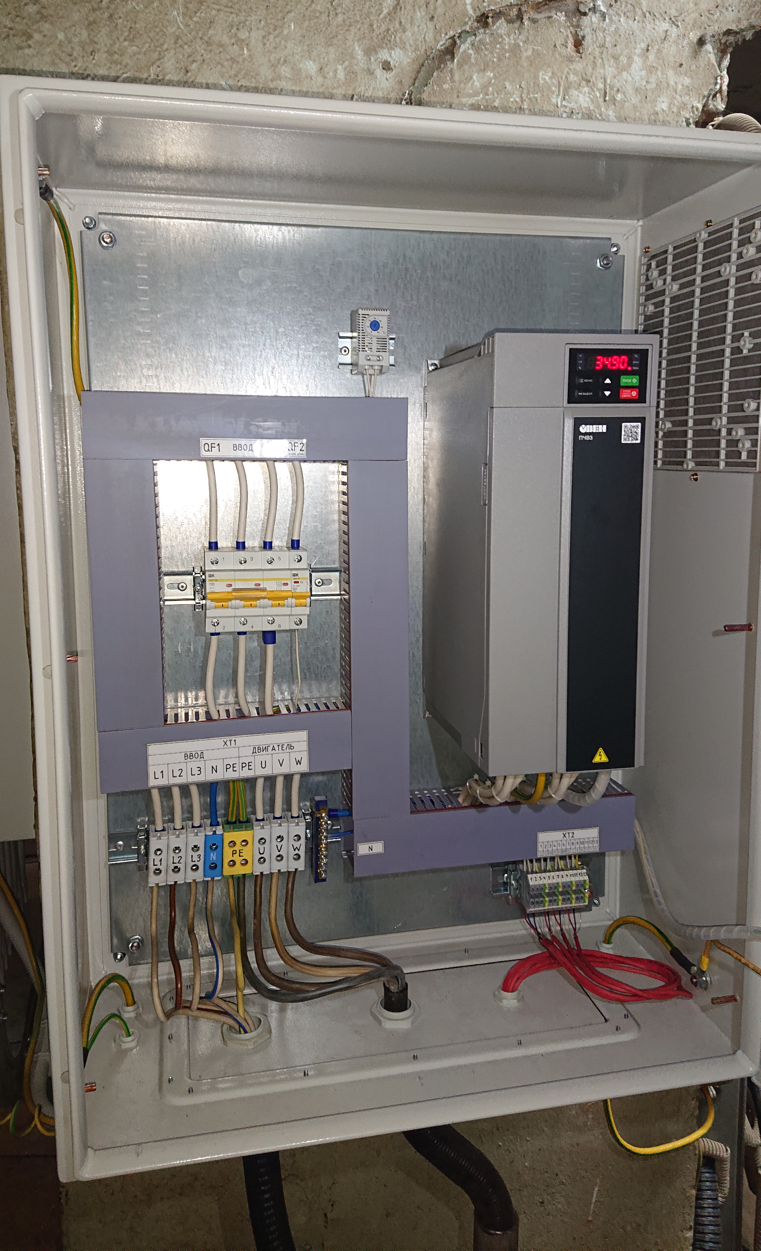

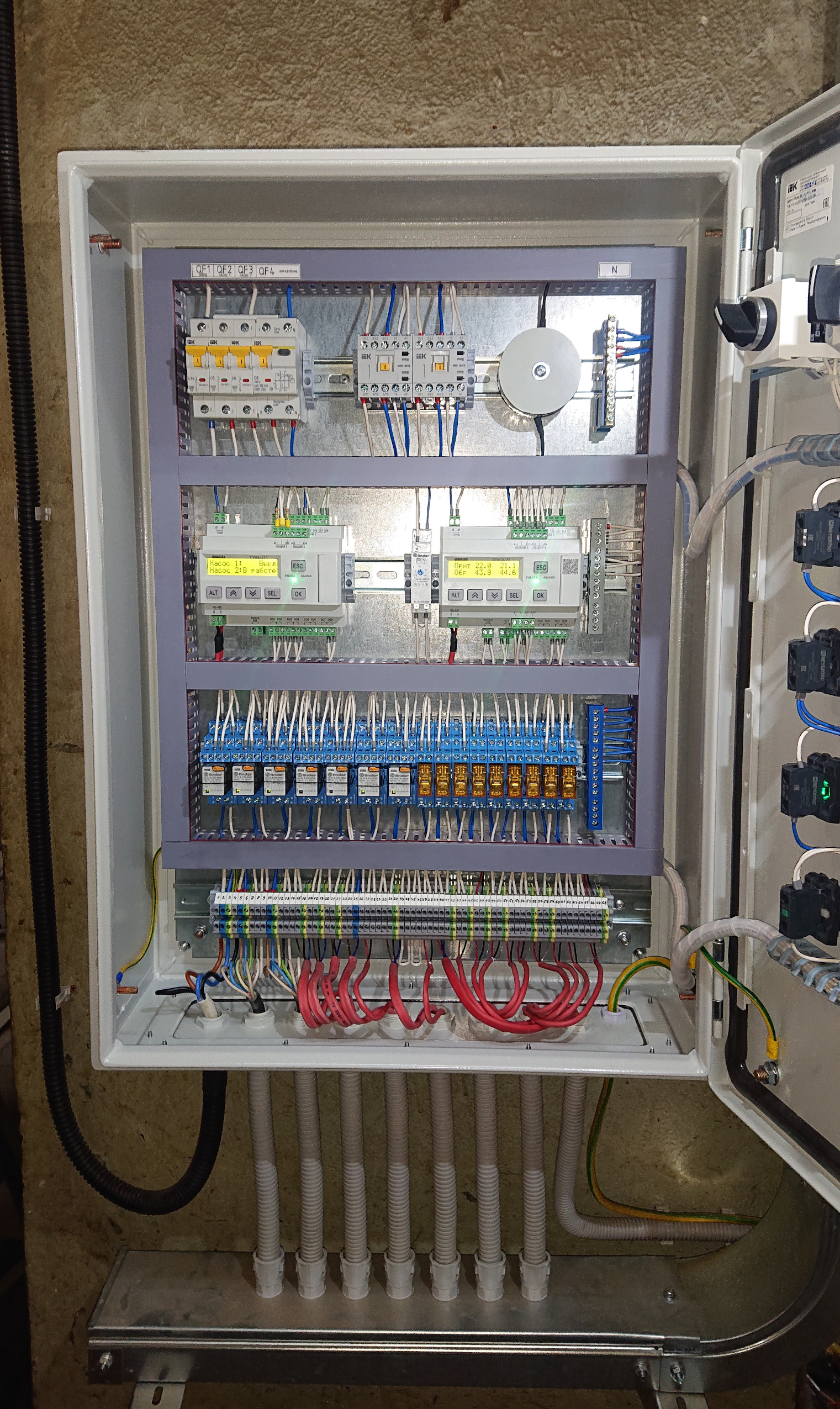

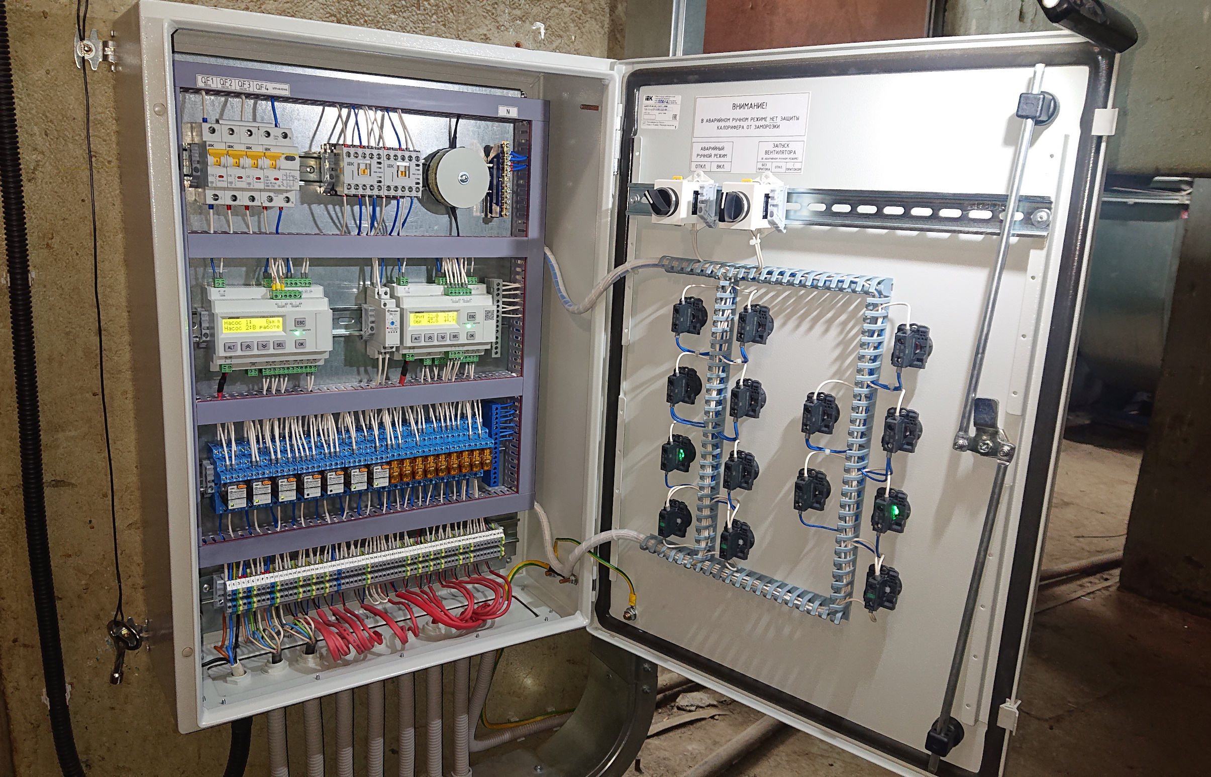

Контроллер для управления вентиляцией ТРМ1033 Контроллер для управления насосами СУНА-121 Частотный преобразователь ПЧВ3 [М01] Канальный датчик температуры ДТС3032 Погружной датчик температуры ДТС035 Настенный датчик температуры ДТС125Л Сигнальные устройства Meyertec серии MTB5 Устройства управления Meyertec серий MTB2-E и MTB5 Кнопочные посты и аксессуары Meyertec серии MTB2 Клеммы Meyertec серии MTU

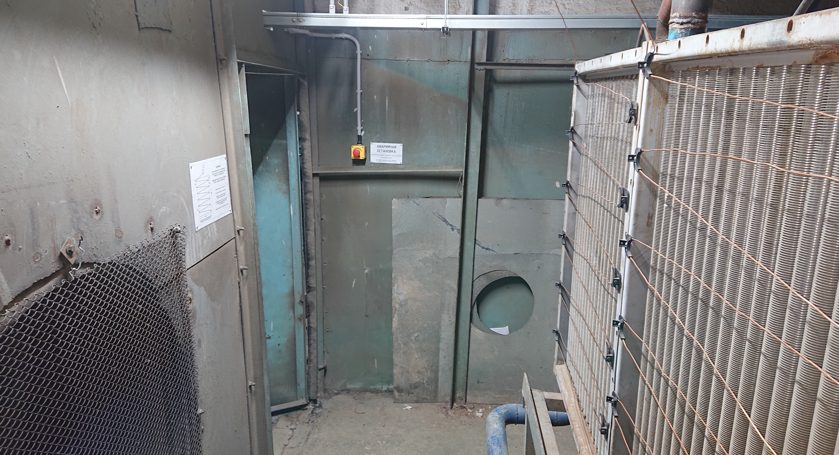

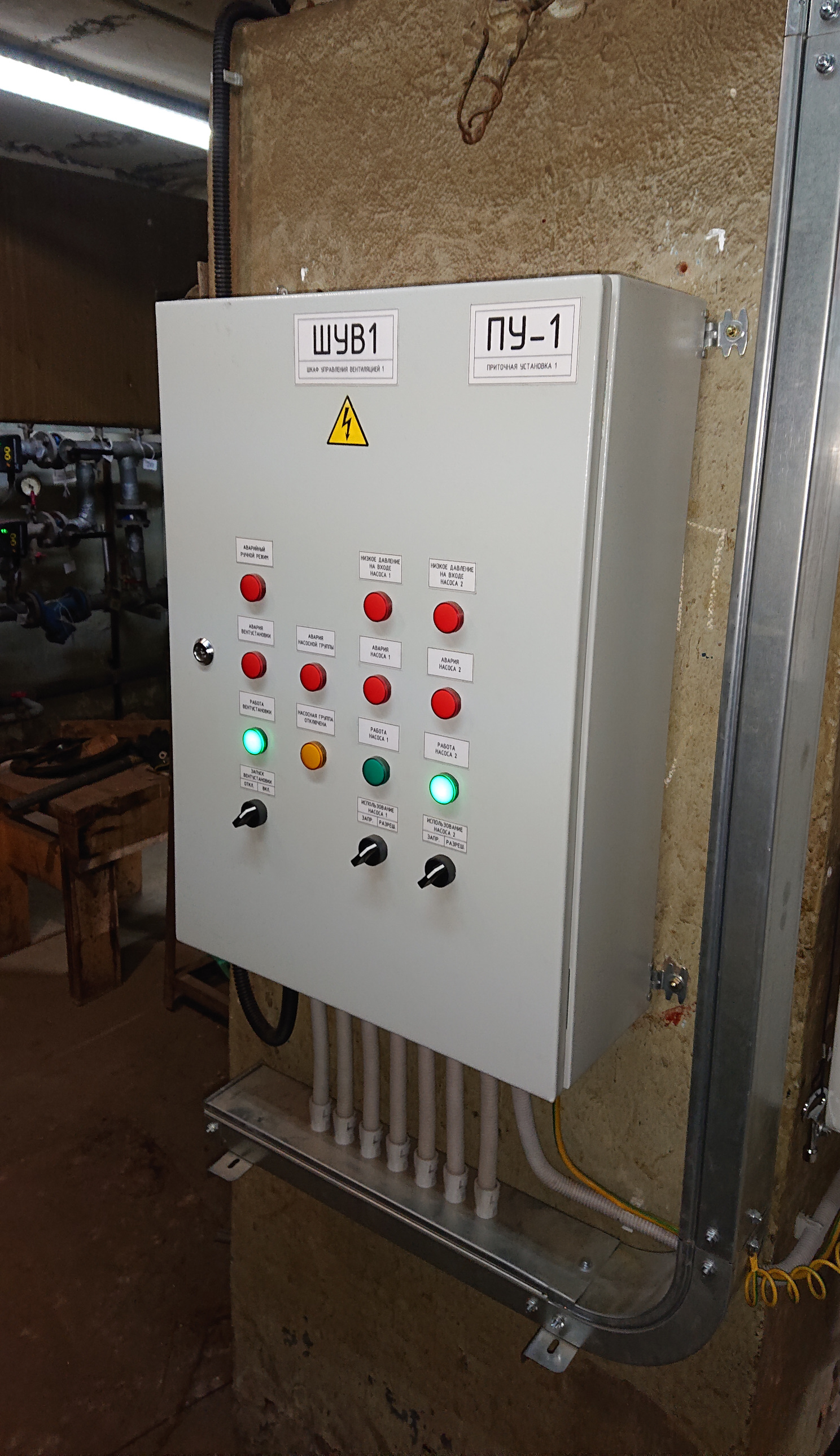

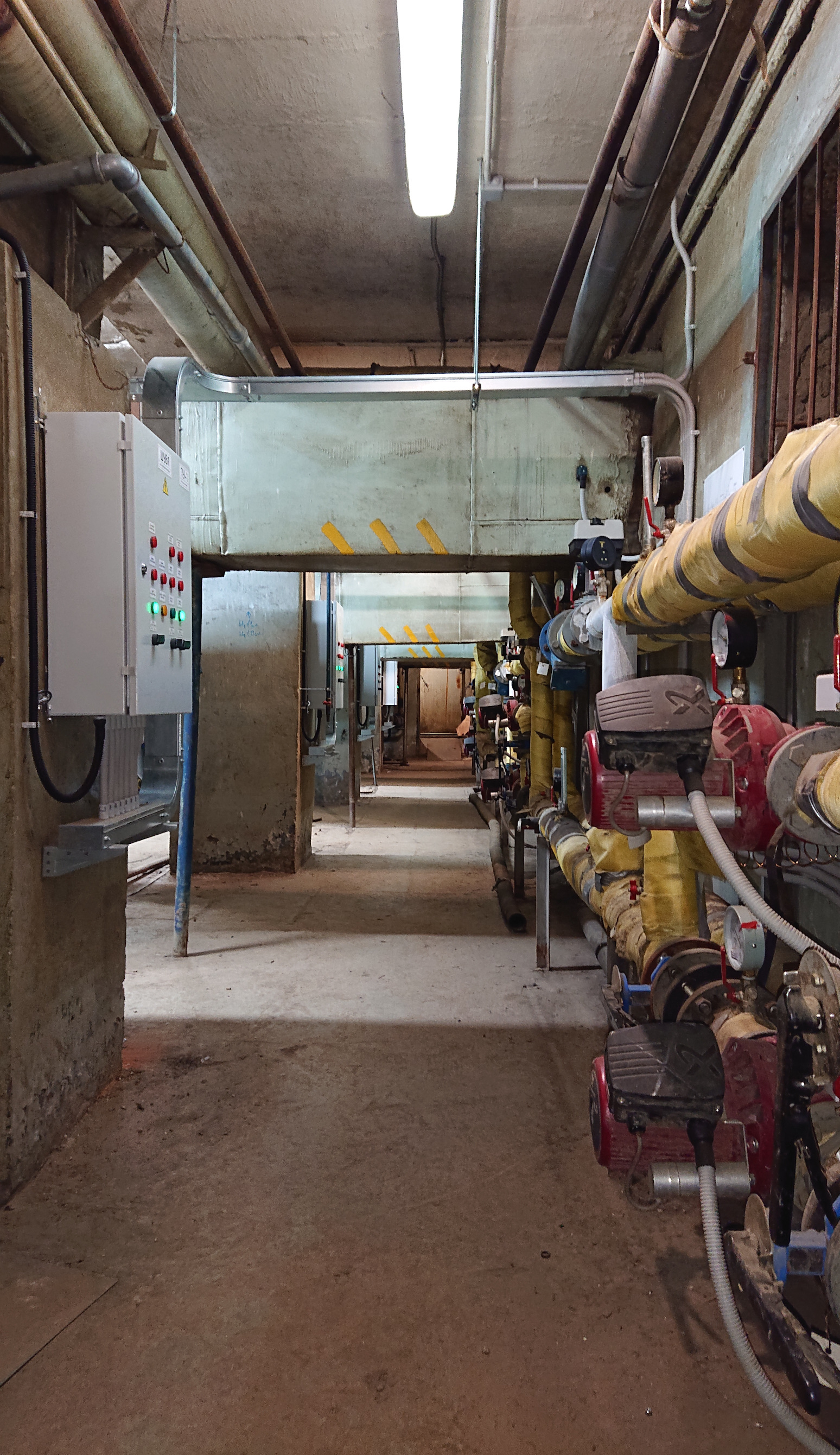

Четыре однотипные приточные установки, смонтированные еще в советское время, отвечают за подачу воздуха в производственный цех. Около 10 лет назад была модернизация, установлены новые вентиляторы по 22кВт и ПЧ, смесительные узлы, предусмотрена автоматизация, однако опыт эксплуатации был отрицательный и в дальнейшем персонал выполнял регулирование работы установок вручную. Заказчик пожелал при минимальном вмешательстве в существующие воздуховоды и трубопроводы реконструировать автоматизацию приточных установок. Из-за особенностей установок средства автоматизации имеют некоторые нестандартные решения. Например, существующие смесительные узлы имели конфигурацию с резервным насосом, но так как контроллер ТРМ1033 не поддерживает таких, то был добавлен контроллер СУНА-121 для управления насосной группой. При работе вентиляторов в форкамерах перед ними создается значительное понижение давления, из-за которого сложно открыть дверь и выйти из камеры, поэтому внутри были установлены кнопочные посты с кнопками аварийной остановки вентилятора. Предусмотрен аварийный режим для ручного запуска установок при отказе автоматики, включение которого регистрируется контроллером СУНА-121 в журнале.

Производственный процесс цеха связан с нанесением покрытий, поэтому от системы вентиляции требуется подача свежего воздуха в значительных объемах с одновременным поддержанием температурного режима в заданном диапазоне. Обновлением автоматизации были решены задачи по регулированию подачи воздуха, нормализации температурных режимов подаваемого воздуха и возвращаемого теплоносителя в сеть, разгружен дежурный персонал от задач ручного контроля и регулирования приточных установок. Так же все шкафы собраны в единую сеть по интерфейсу RS-485, что позволяет в дальнейшем диспетчеризировать для оперативного контроля или интегрировать с другими системами.
