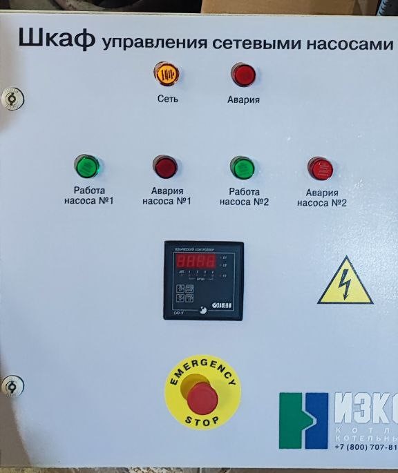

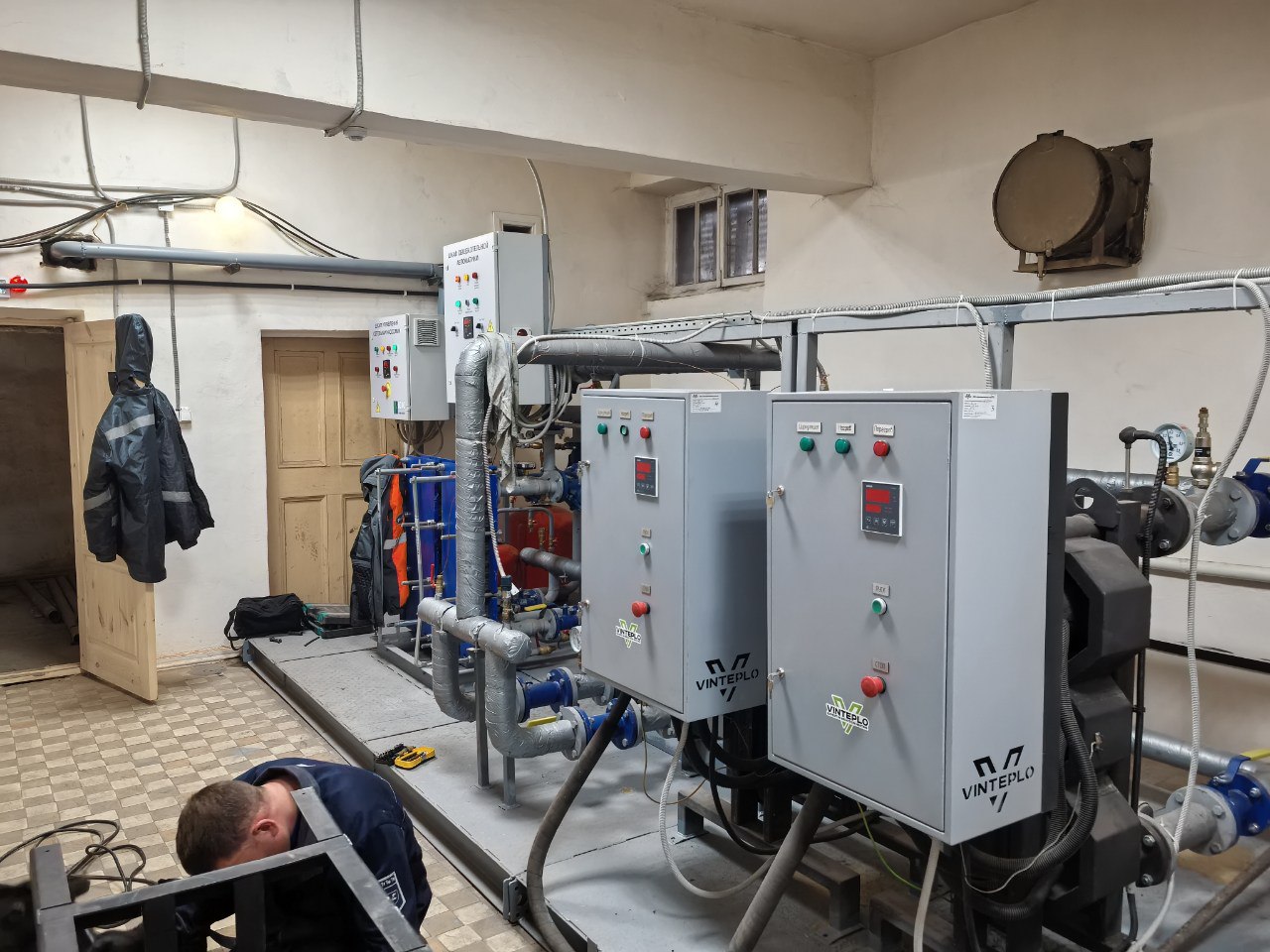

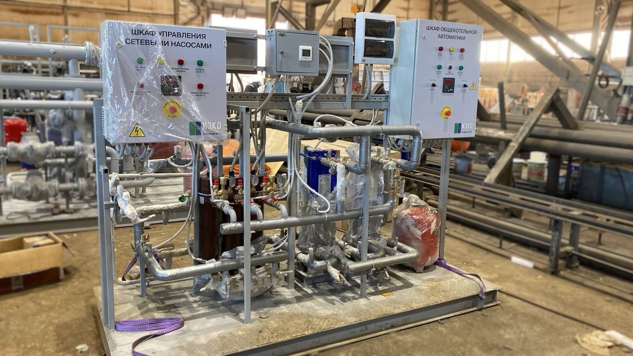

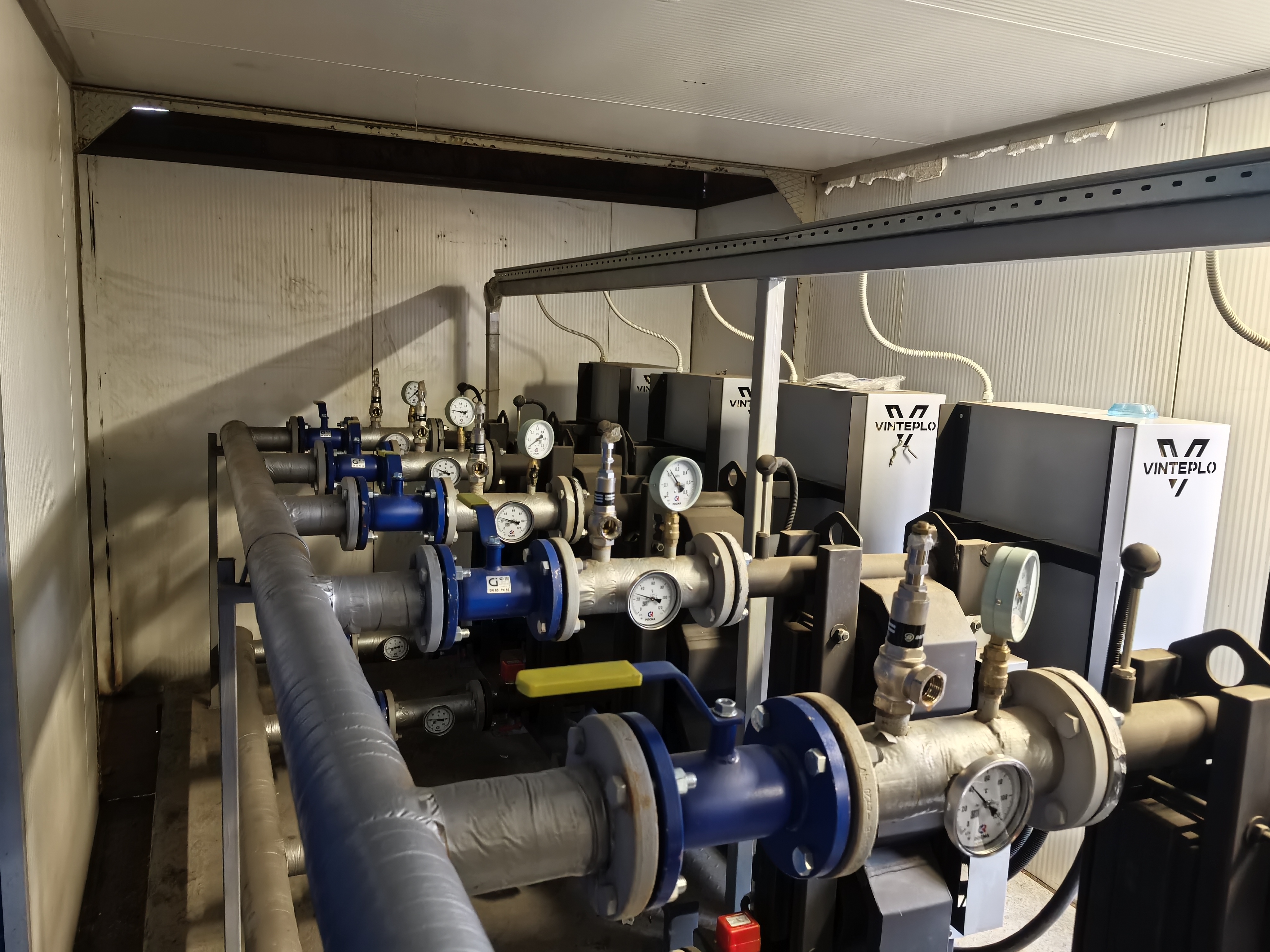

В 2024 году выполнен проект современной, надежной и безопасной автоматизированной системы теплоснабжения на базе вихревых индукционных котлов мощностью от 5 до 120 кВт каждый, общей мощностью от 15 до 480 кВт, обеспечивающей высокую эффективность, минимальное техническое обслуживание и дистанционный контроль и управление. Общее количество отгруженных котельных составило 38 штук. Основные характеристики и решения: Комплексная автоматизация на базе контроллеров ОВЕН: Шкаф общекотельной автоматики (ШОА): КТР-121.02.40 управляет каскадом котлов (3,4 или 6 котлов), обеспечивая погодозависимое регулирование температуры подачи, равномерную наработку котлов, защиту от аварий, САУ-У для управления котловыми насосами. Универсальный сотовый контроллер Radsell CCU825 для диспетчеризации и удаленного управления. Шкаф управления сетевыми насосами (ШУСН): на базе контроллера САУ-У реализует ротацию насосов, контроль их работы и аварийный останов при неисправностях. Критические аварии (аварии котлов, низкая/высокая температура, давление, пожар, взлом, отсутствие напряжения) выводятся на светозвуковой оповещатель внутри котельной и дублируются SMS-сообщениями на телефоны ответственных лиц.
Результаты
«ВИКУ» — это готовое, проверенное на практике решение для современного и безопасного теплоснабжения, которое не требует издержек на постоянный персонал и исключает человеческий фактор.
