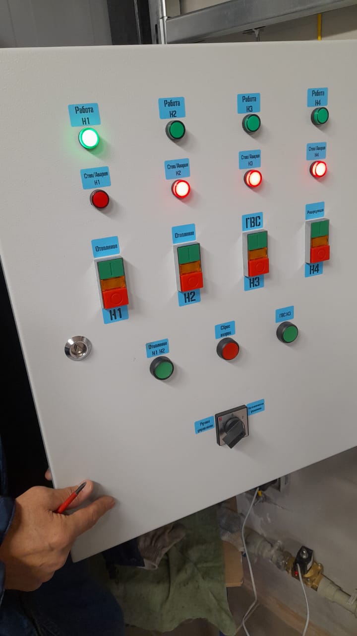

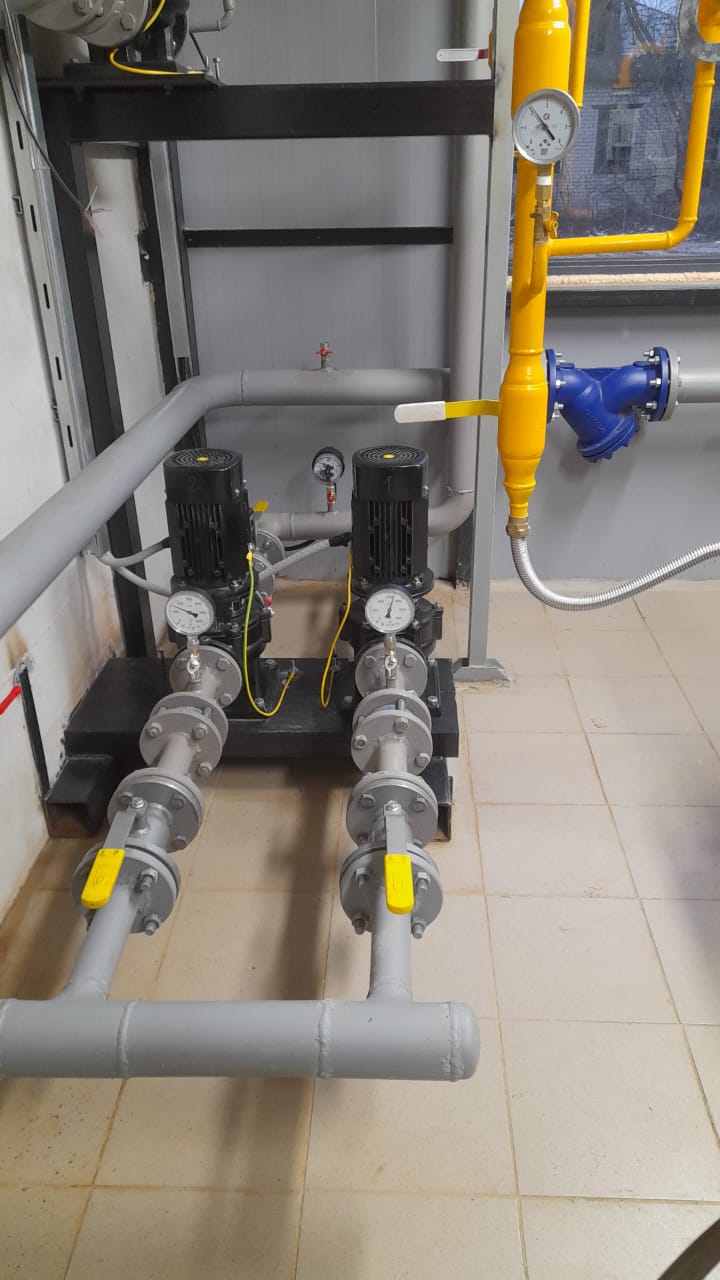

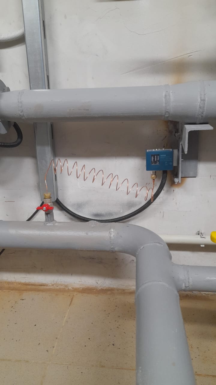

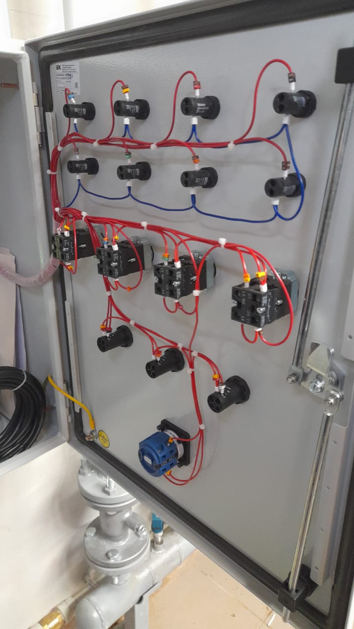

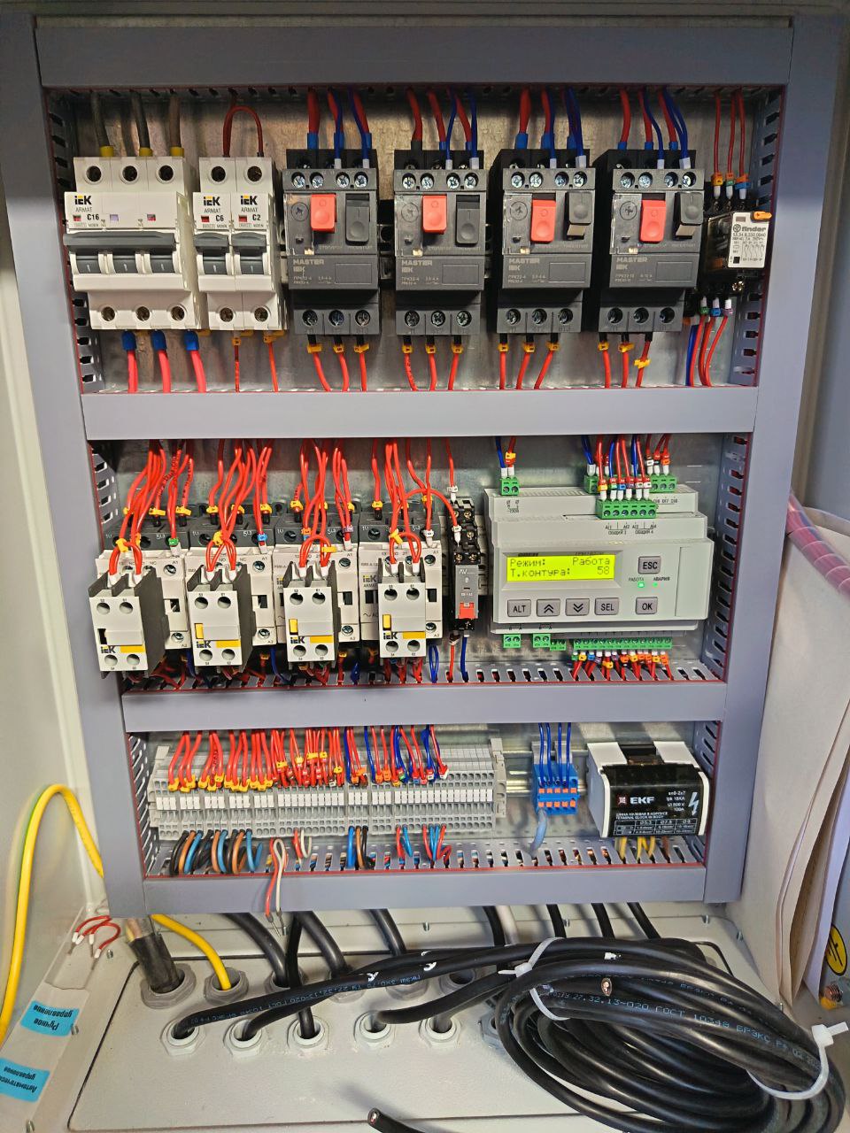

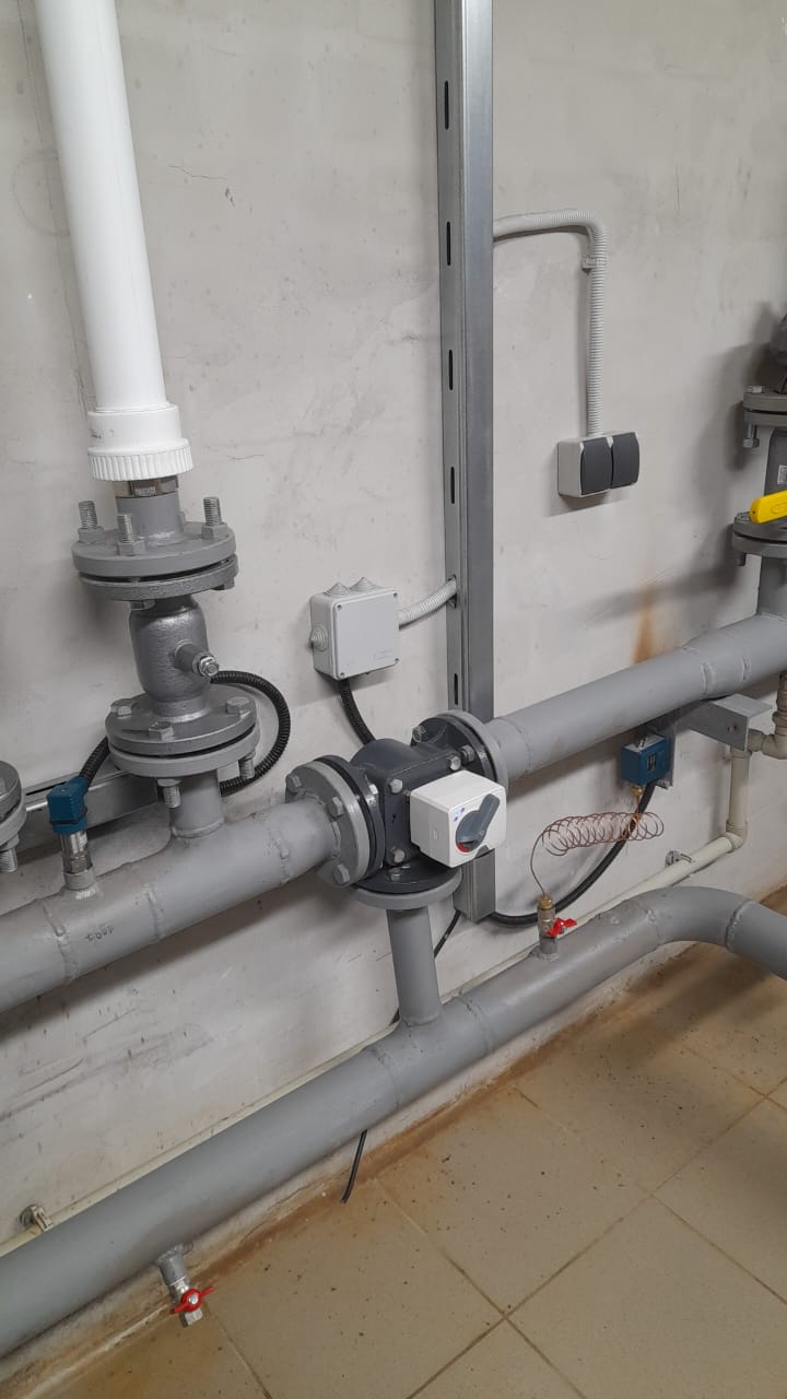

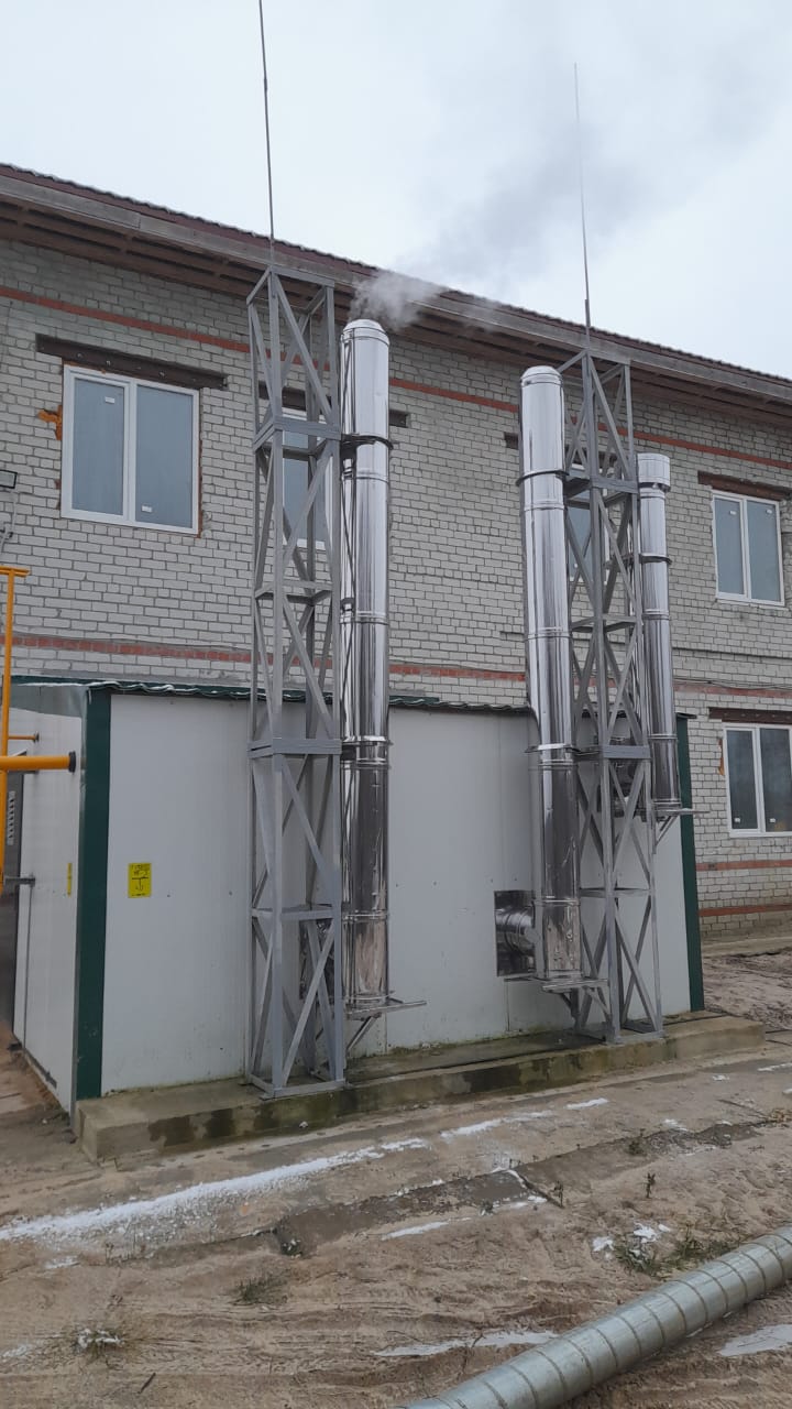

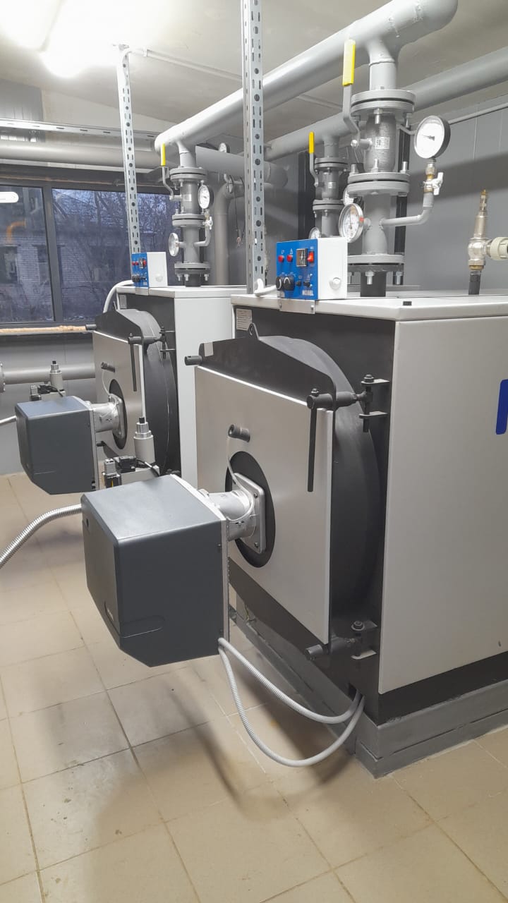

В Ардатовском районе, Нижегородской области на базе оборудования ОВЕН ЗАО «НГСС» реализовал проект по автоматизации тепломеханики котельной АФ «Приволье», обеспечивающая отоплением и горячим водоснабжением административно-бытовой комплекс. Перед нами была поставлена задача произвести все монтажные и пуск-наладочные работы всего оборудования в котельной, а также разработать и собрать шкаф управления с погодозависимой автоматикой. Для автоматического регулирования и контроля за оборудованием был выбран ТРМ1032М. На базе данного контроллера было реализовано управление двух групп циркуляционных насосов, запорно-регулирующих кранов с электроприводами. Благодаря готовому алгоритму прибора, котельная работает по заданному отопительному графику, что позволяет поддерживать комфортную температуру в помещениях при изменении температуры наружного воздуха. Работоспособность насосов отопления и ГВС контролируются по реле перепада давления, также предусмотрена ротация и функция аварийного ввода резерва.
Результаты
По итогам все работы выполнены в срок, объект сдан в эксплуатацию. Благодаря отечественному оборудованию ОВЕН, заказчику удалось добиться эффективной работы оборудования, минимизировать затраты, организовать работу котельной без дежурного персонала.
