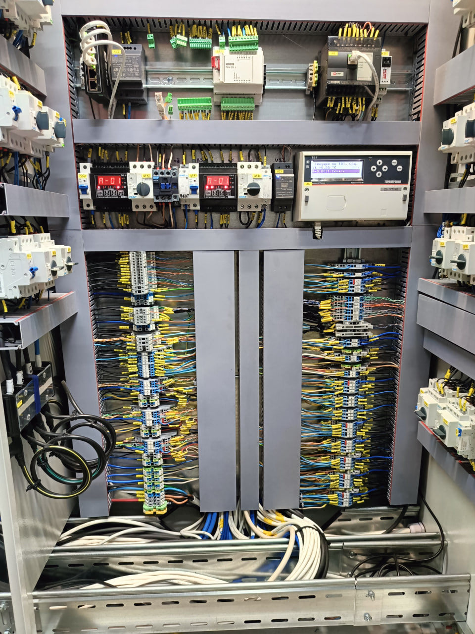

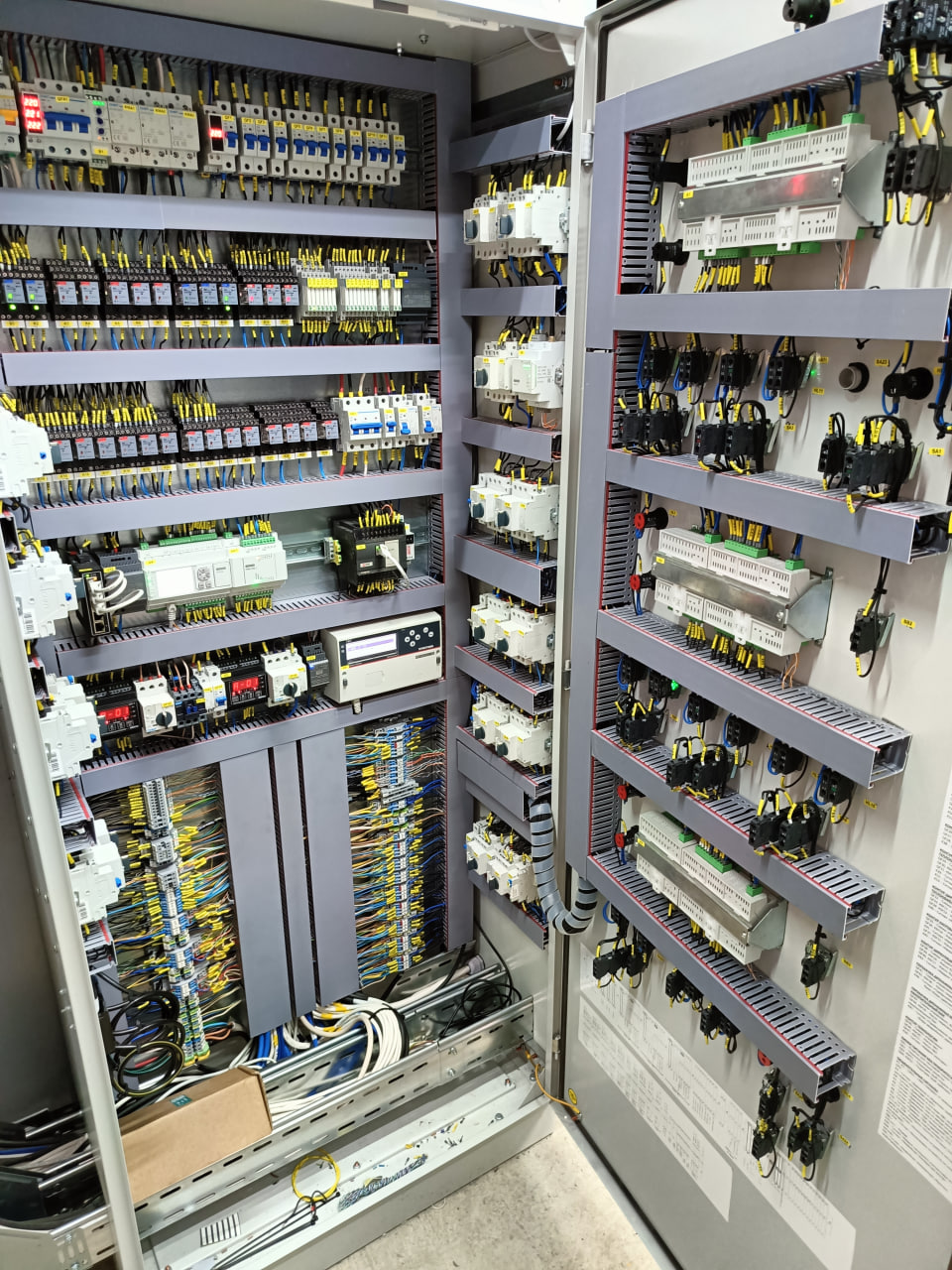

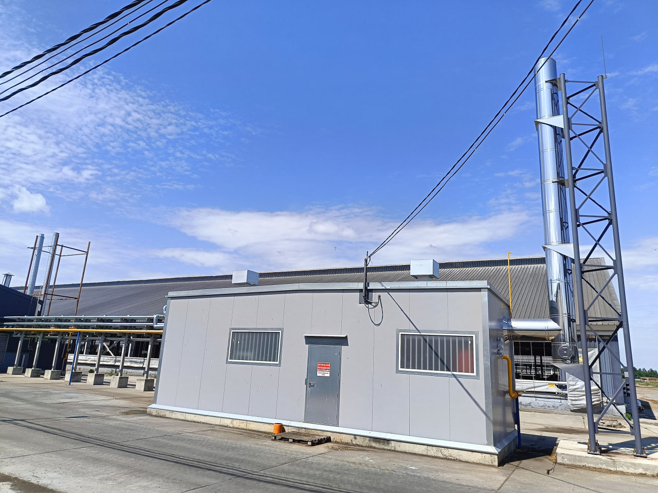

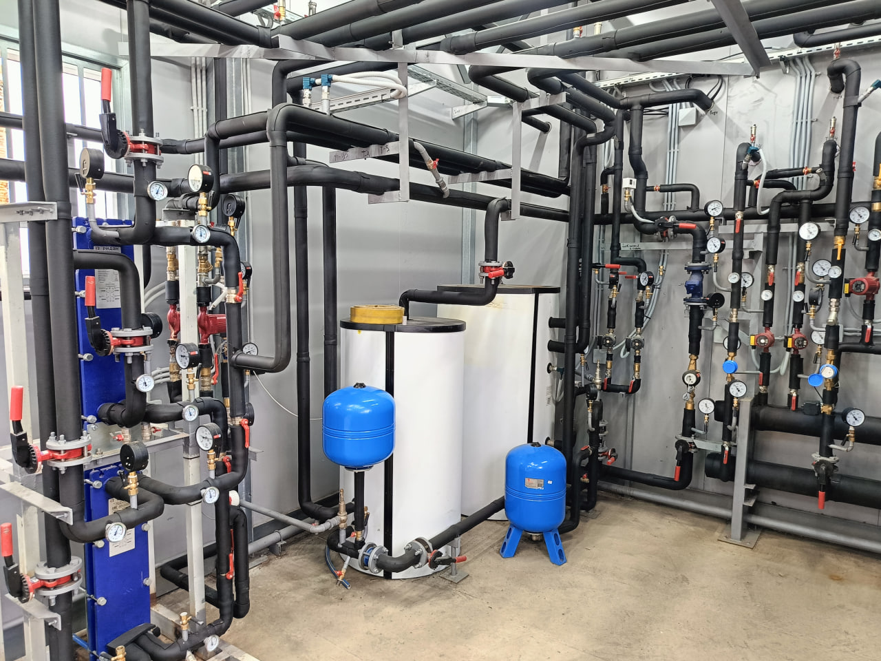

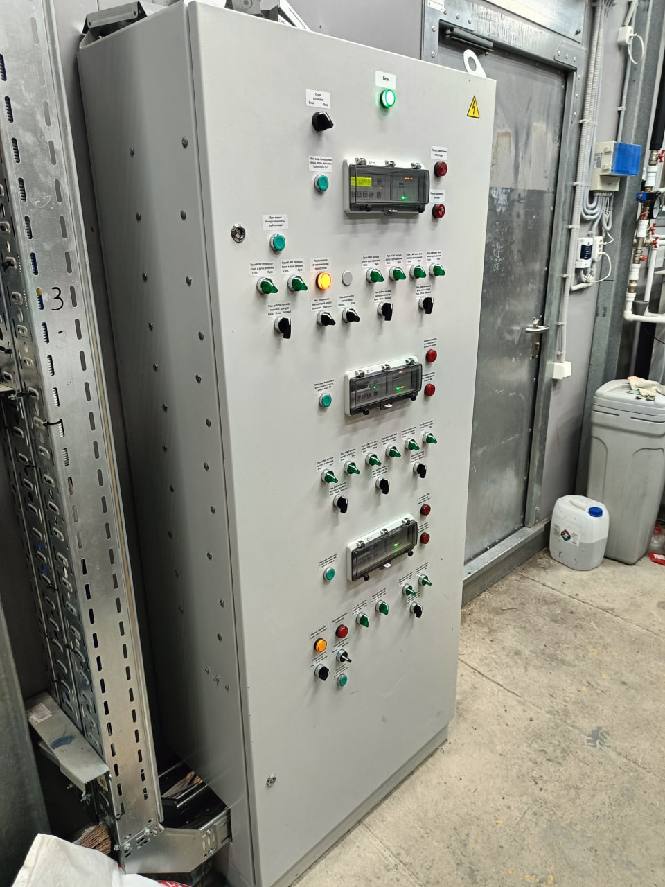

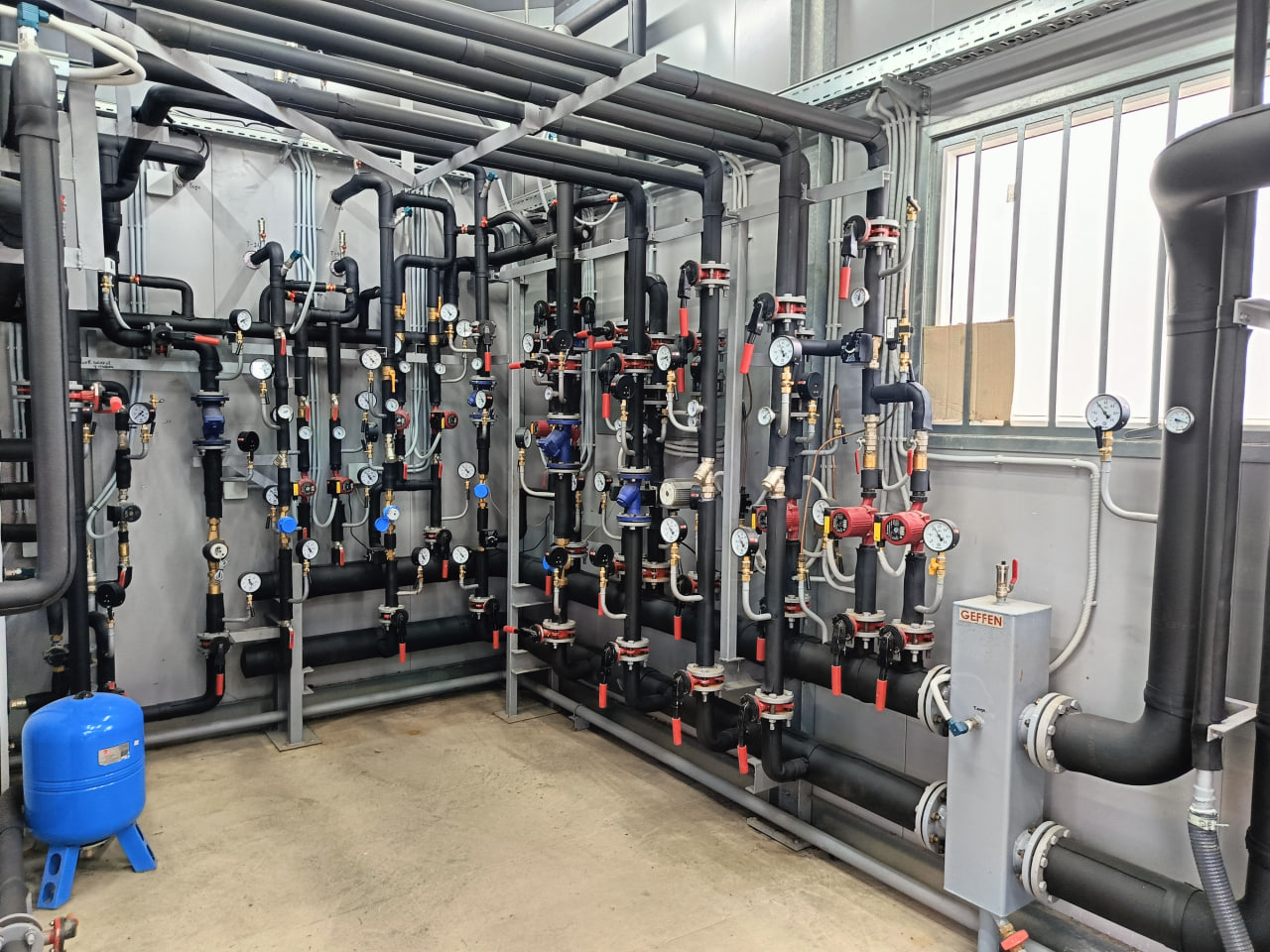

Это проект котельной, который в виду непробиваемости ИТР заказчика стал очень сложным. В рамках проекта у нас появилось 12 насосных групп по 2 насоса, куча очень тонких теплотрасс, идущих по воздуху, а как вишенка на торте откачка дренажа тоже по надземной трассе. И естественно в помещении котельной вообще не осталось места. Нам пришлось все разместить в одном шкафу, используя все свободное пространство, разве что кроме потолка. Для предотвращения размораживания простаивающих котлов и теплотрасс была использована ПР-205, которая измеряла температуру в котлах и если что включала циркуляционный насос, а так же считывала показания с импульсных выходов механических счетчиков для расчета расхода через надземные теплотрассы. далее сигнал наличия расхода выше установленного выдавался на входы перепада 3х штук ТРМ-1032М, подтверждая тем самым работу насосов и отсутствие перемерзания трубопроводов. Для обогрева приходящей линии ХВС и уходящего дренажа включался кабельный обогрев по уличной температуре.
Результаты
Был достигнут всеобъемлющий контроль работы очень большого количества насосов по объективным параметрам (наличие расхода или перепад) уменьшение количества уличных датчиков за счет работы связки одного ведущего и двух ведомых ТРМ1032М, снижение потерь тепла за счет использования каскадного регулирования и полноценная телеметрия за более чем 2 сотнями параметров через ОвенКлауд.
