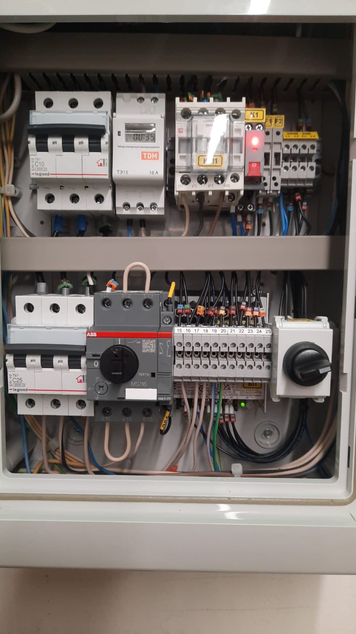

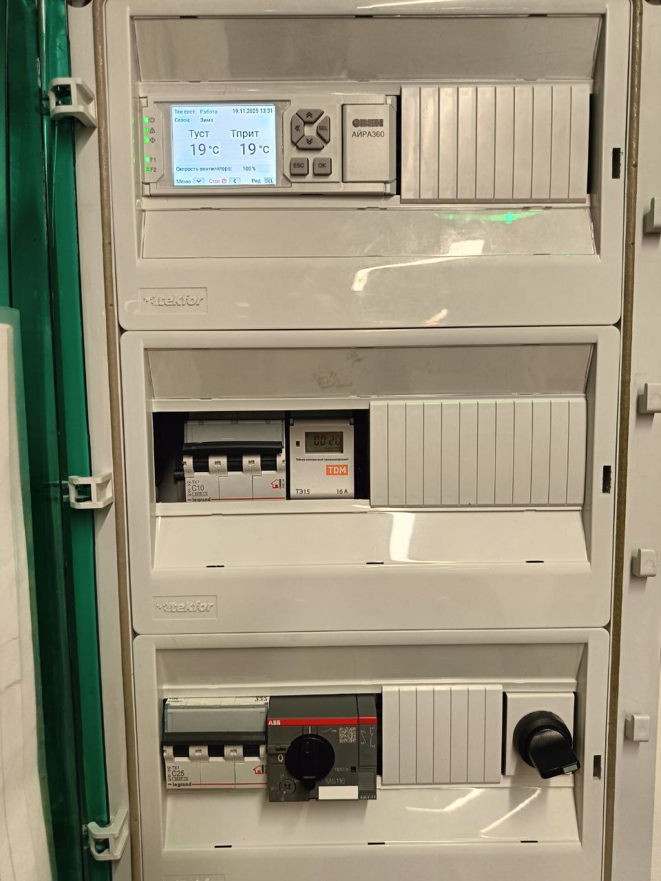

Была произведена замена программируемого реле ПР-200.24.2.1.0, которое должно было управлять простой приточной вентиляцией двухэтажного офиса в ЖК "Зиларт", г. Москва. Причина замены: написанное неизвестным программистом ПО некорректно вело себя в ряде типовых ситуаций. Была произведена замена на контроллер АЙРА360, произведена замена автомата насоса теплообменника на автомат защиты двигателя с доп. контактом состояния. В дальнейшем будет произведен монтаж датчика уличной температуры для активации графиков контроля обратки в зависимости от погоды. Основной сложностью проекта являлось то, что теплоноситель на систему вентиляции подается не с постоянной температурой (хотя бы 80/60) а регулируется в теплоузле здания в зависимости от погоды (видимо для предотвращения перегрева обратки, чтобы не бегать по каждому потребителю)
Результаты
Результат замены: стабильное поддержание работы системы с точностью +- 0,4 градуса от уставки, правильный процесс запуска системы без раскачки регулятора, правильный контроль насоса водяного теплообменника по рабочему току и вывод этой аварии на контроллер. Удобный мониторинг и управление системой через сервис ОвенКлауд.
