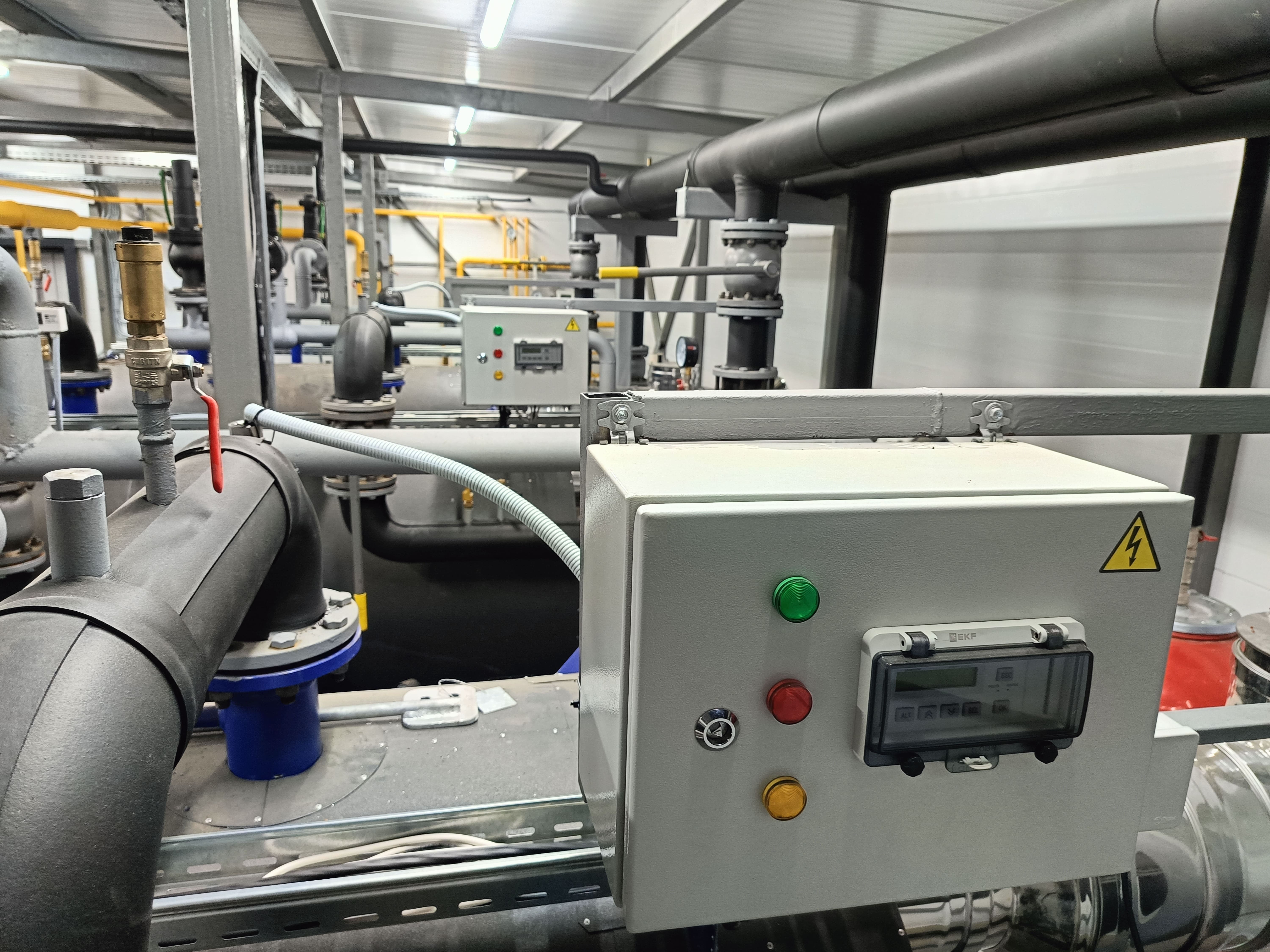

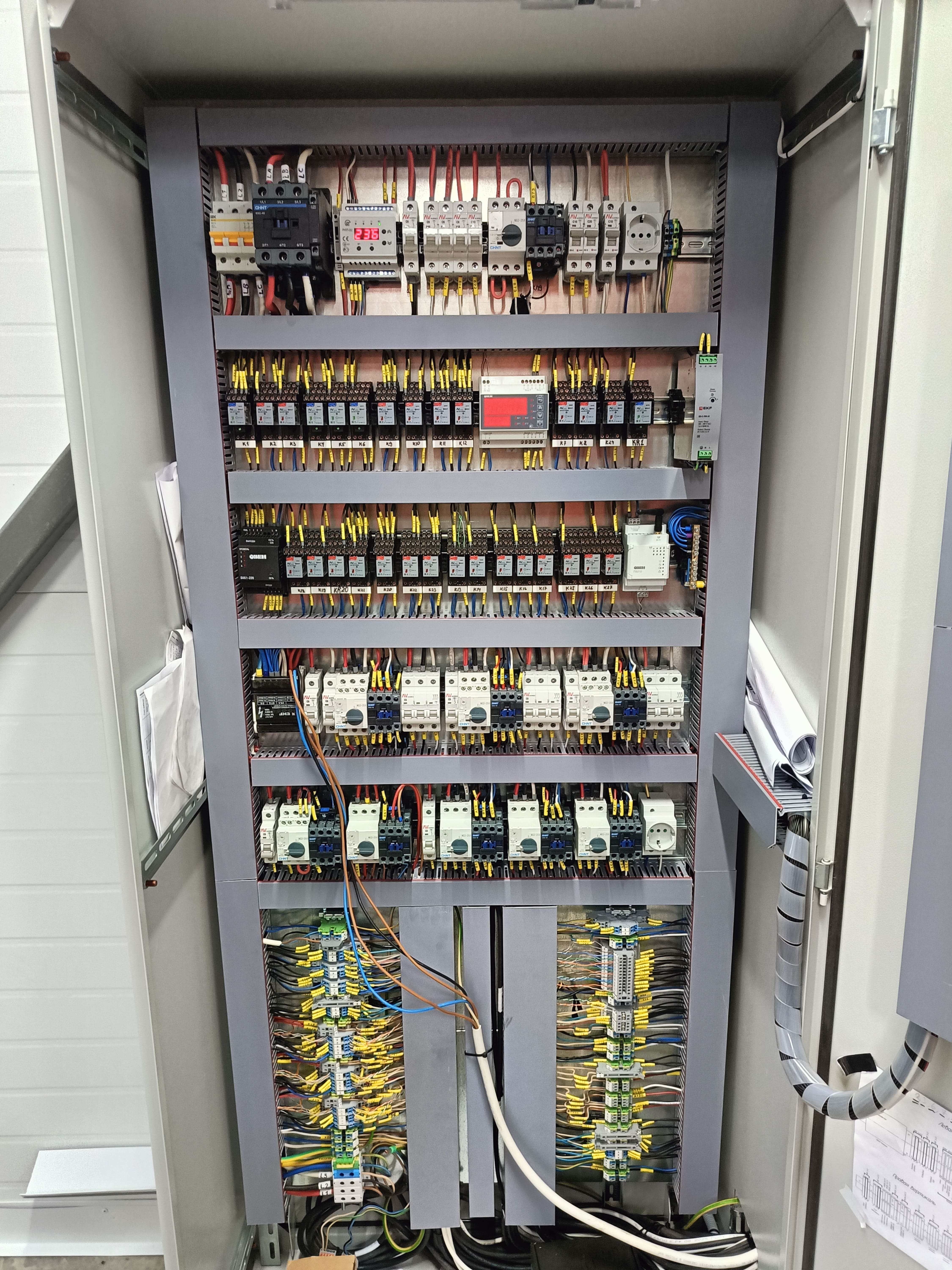

Комплексная автоматизация котельной мощностью 3 МВт
Организация: ООО "Лаборатория-ВТ"
Использованное оборудование
КТР-121.220.02.41, КТР-121.220.01.10 - 3 шт, КТР-121.220.03.10, ПР225-230.1210.02.2.0

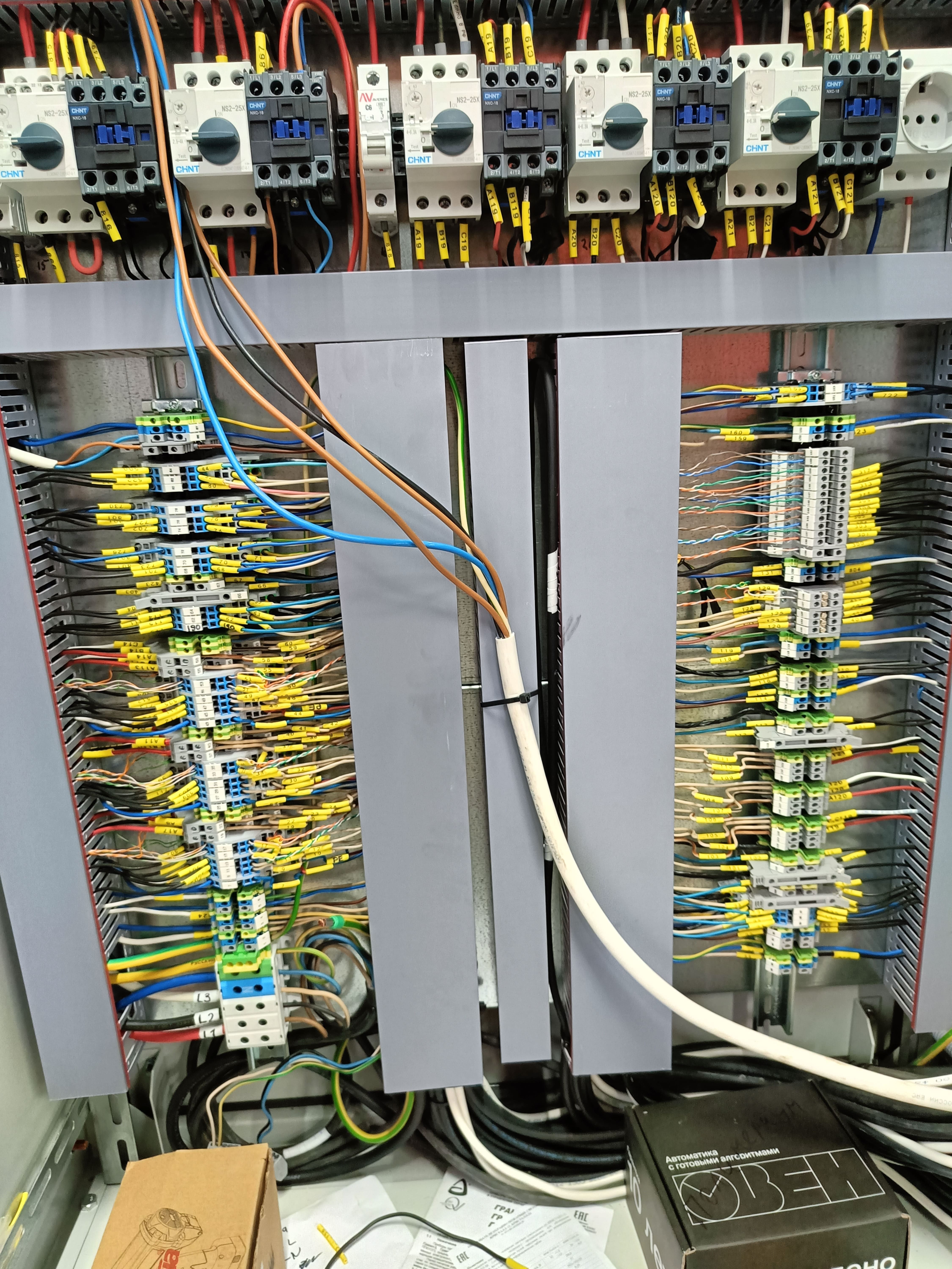

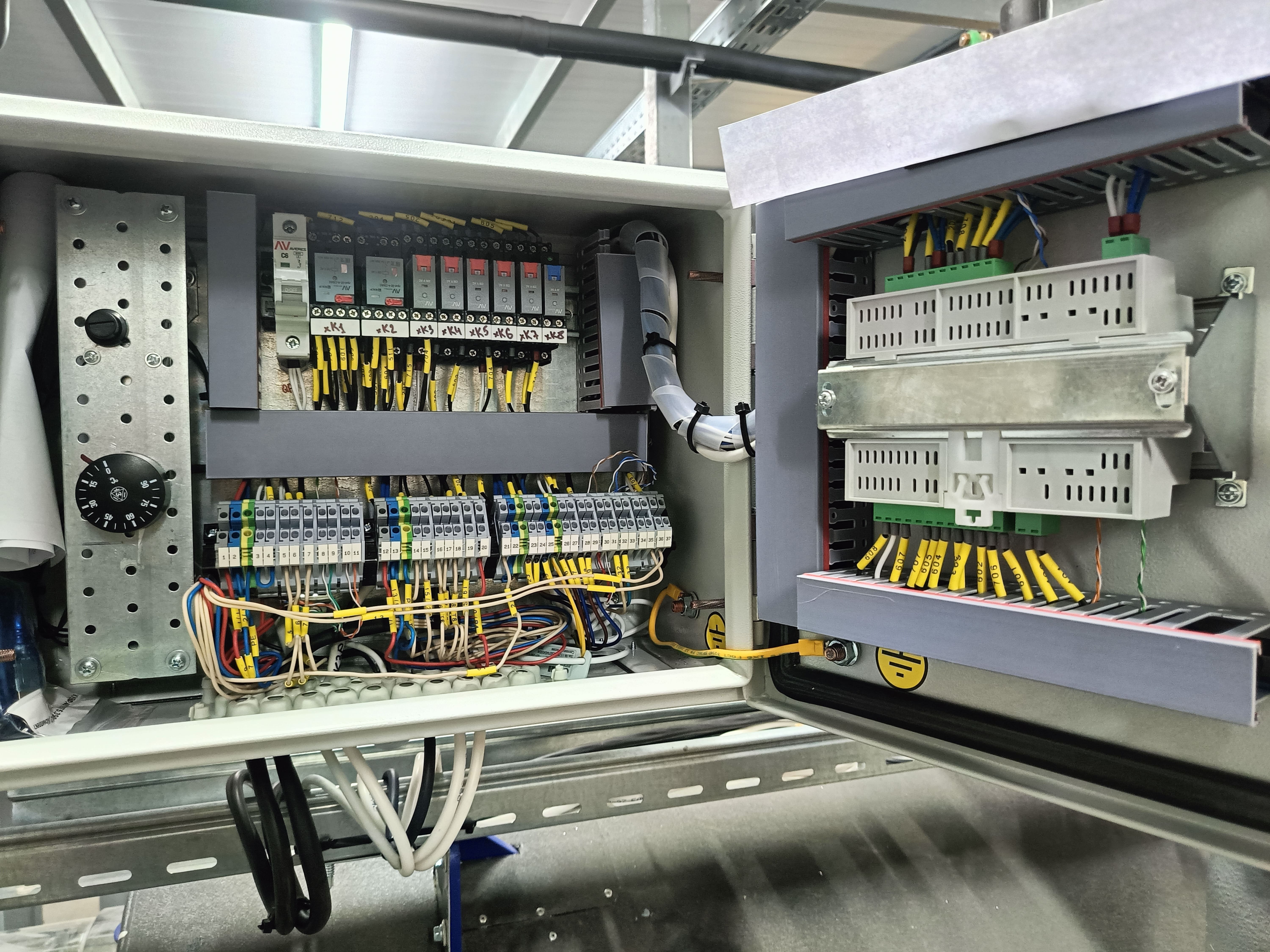

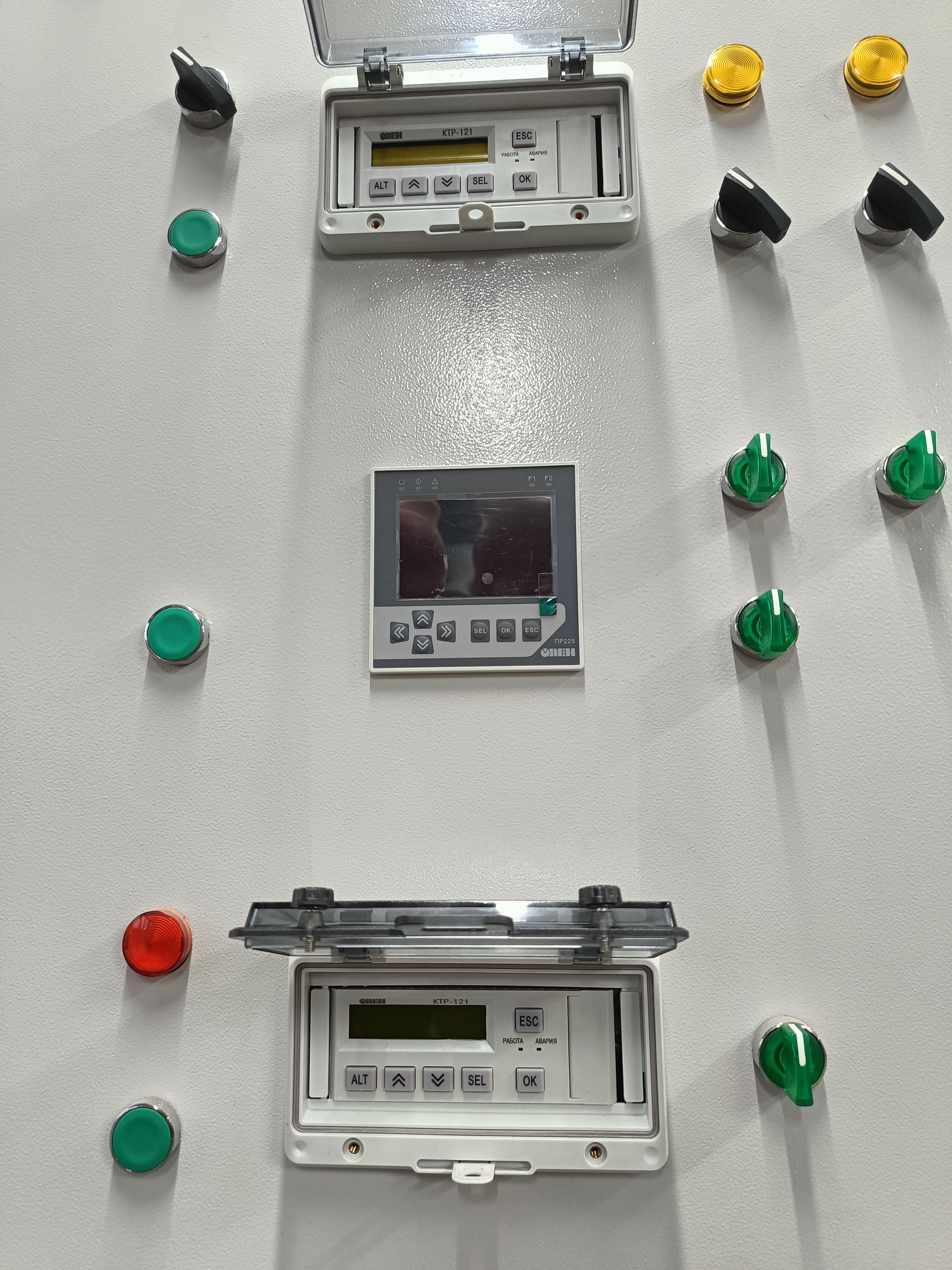

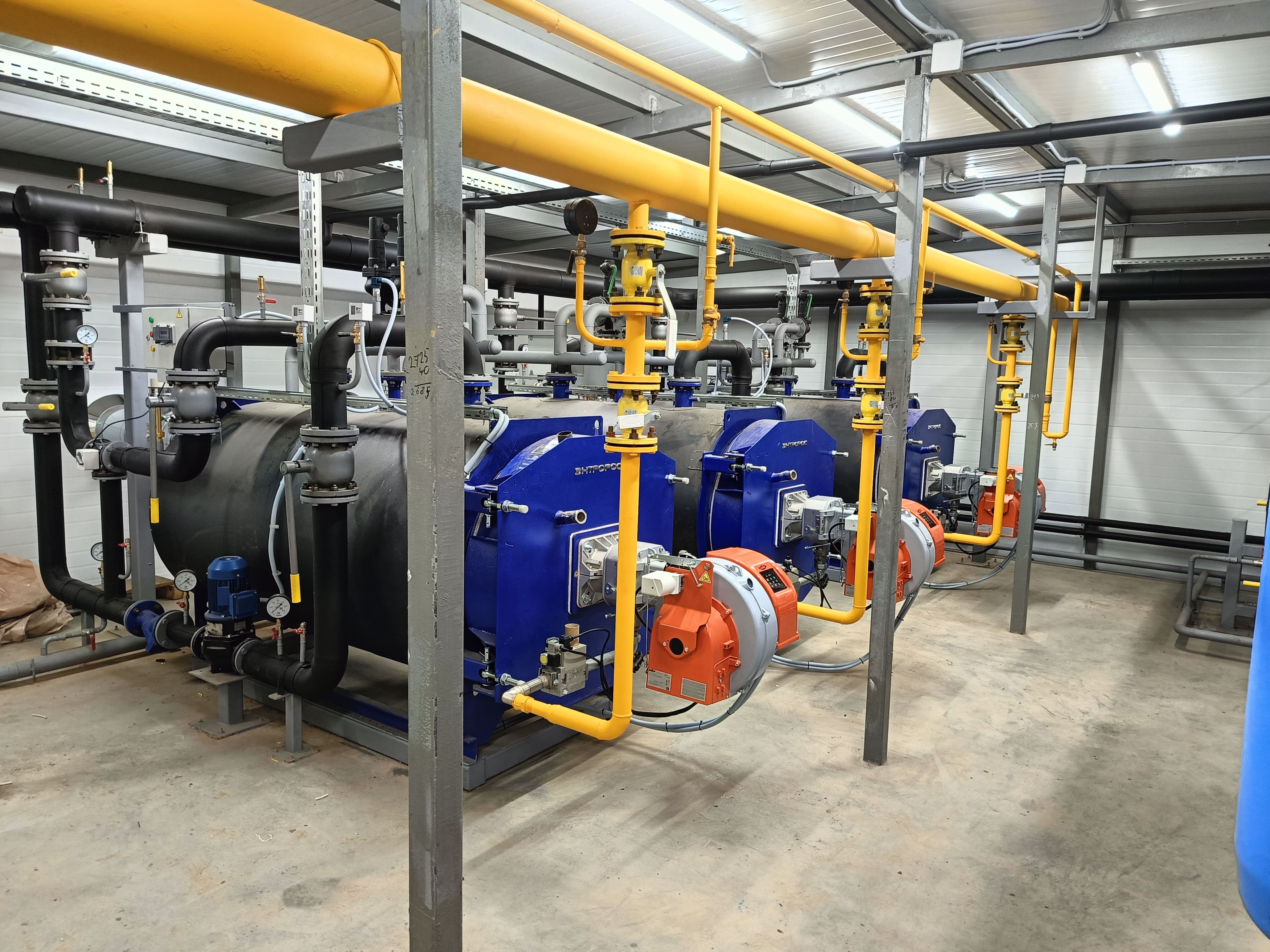

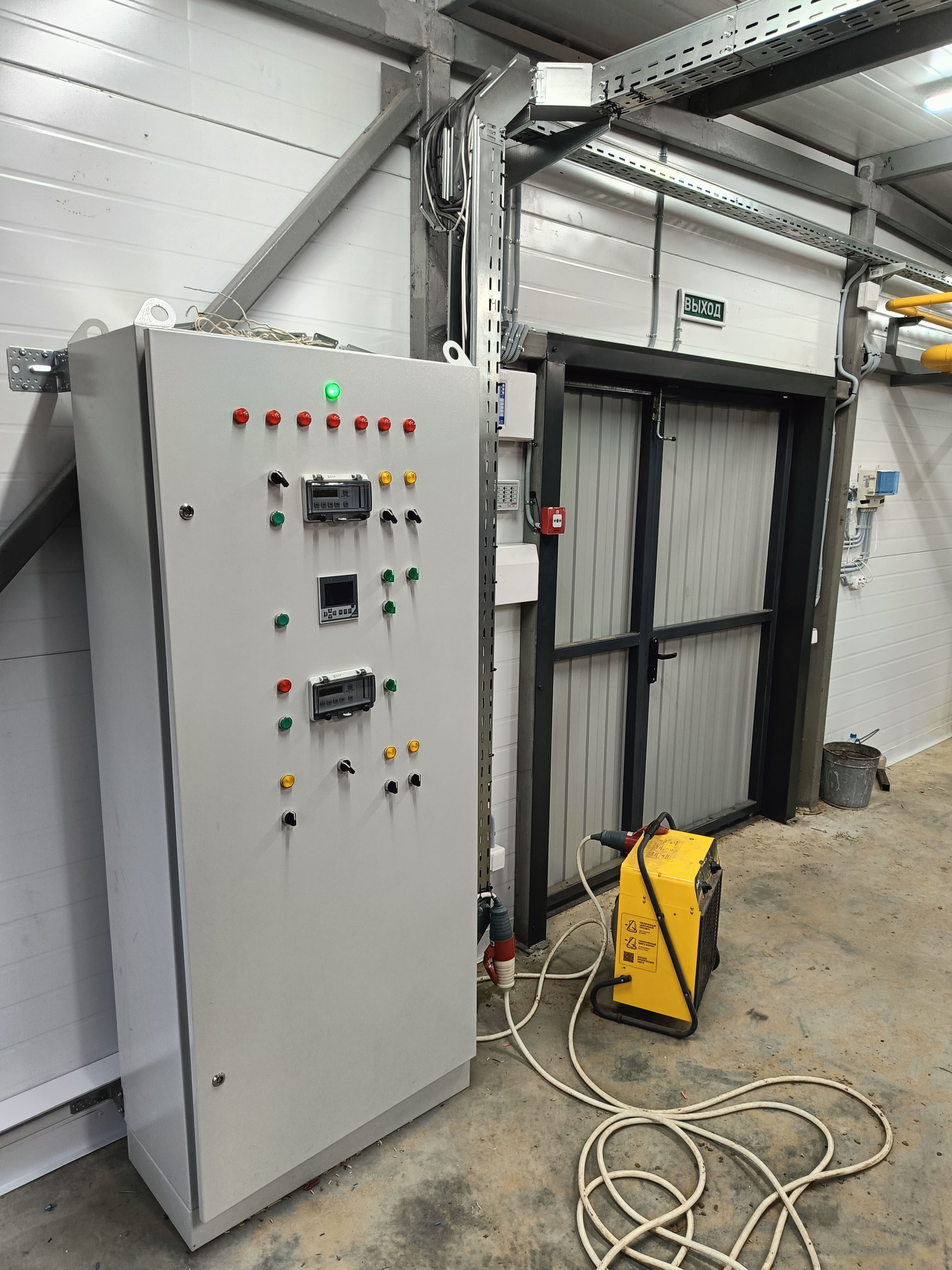

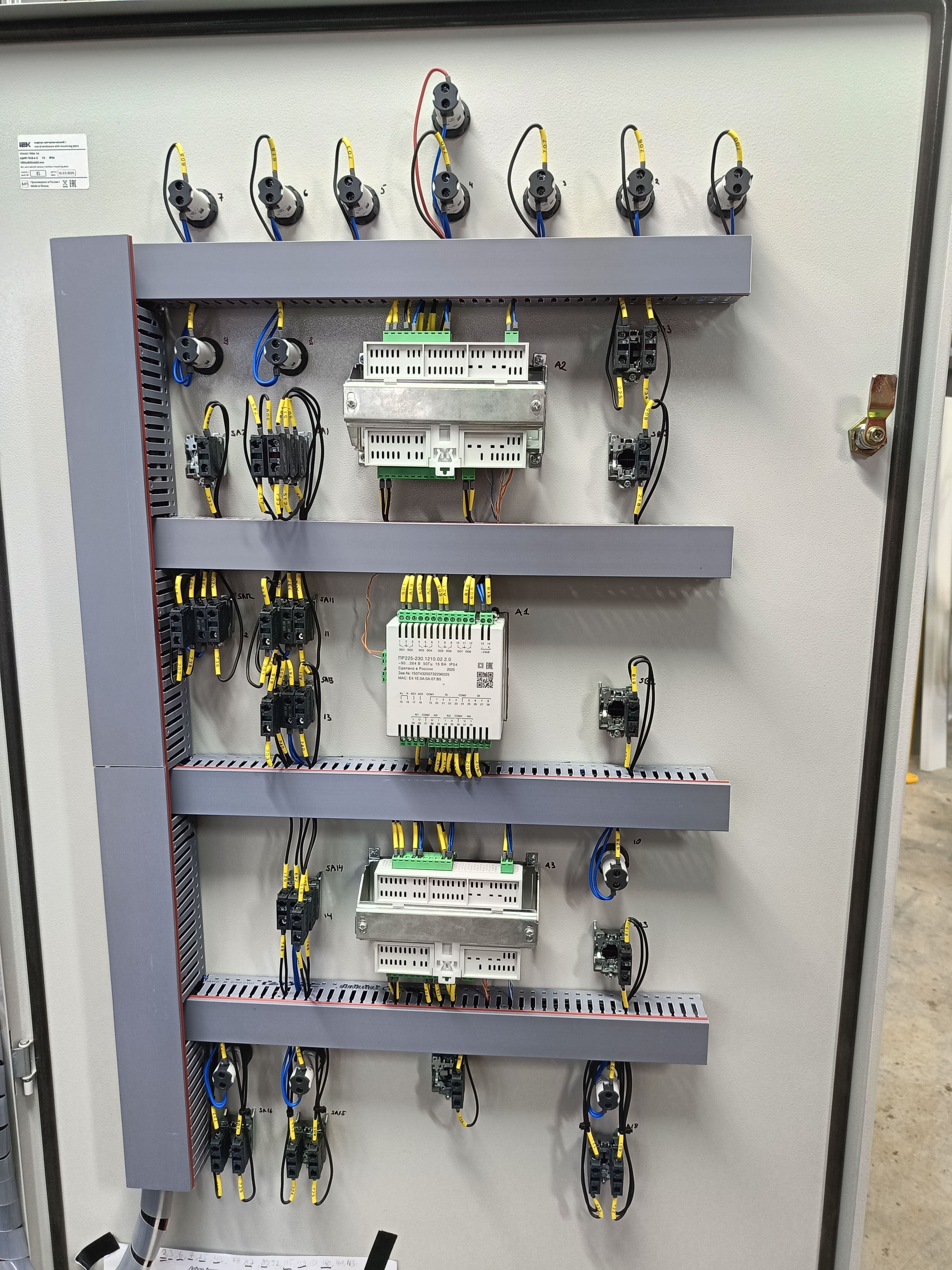

Разработан проект и произведен монтаж котельной на базе 3 котлов мощностью 1 МВт каждый. для котлов разработаны собственные котловые пульты на базе КТР-121.220.01.10, позволяющие, в отличие от предлагаемых готовых изделий обеспечить автоматический переход на аварийное регулирование температуры в котлах с помощью механических термостатов, при этом сохраняя нормальный температурный режим (без перегрева теплоносителя). В виду отсутствия готового решения в линейке СУНА для насосной группы из 3 насосов была вынужденно установлена ПР-225 и написано ПО для управления.
Результаты
Достигнута экономия энергоресурсов за счет каскадного управления котлами, уведомление об авариях через ОвенКлауд, управление всеми контурами потребления с контролем и фиксацией критических и некритических аварий.
