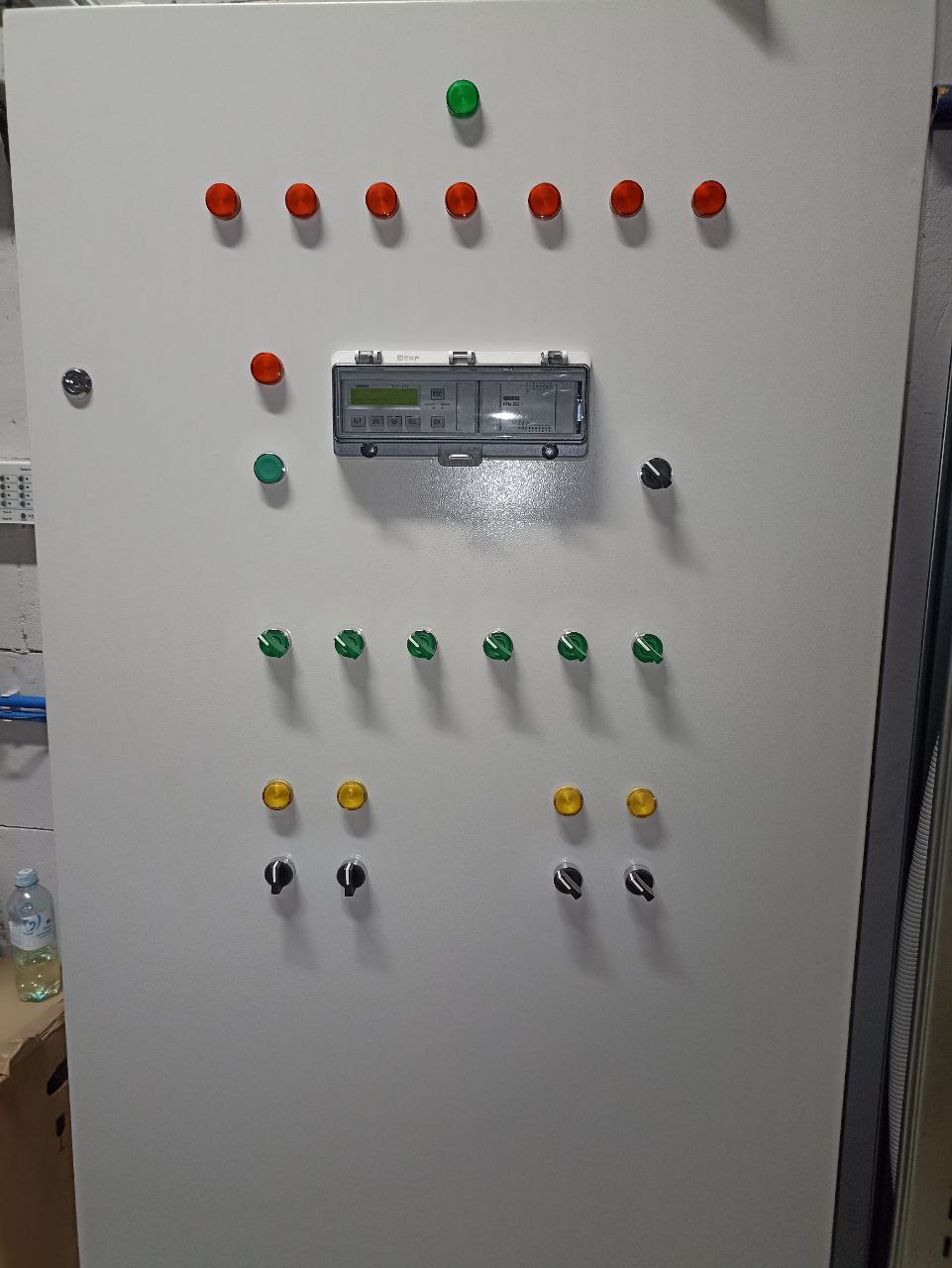

Автоматизация котельной мощностью 1 МВт
Организация: ООО "Газтеплосервис"
Использованное оборудование

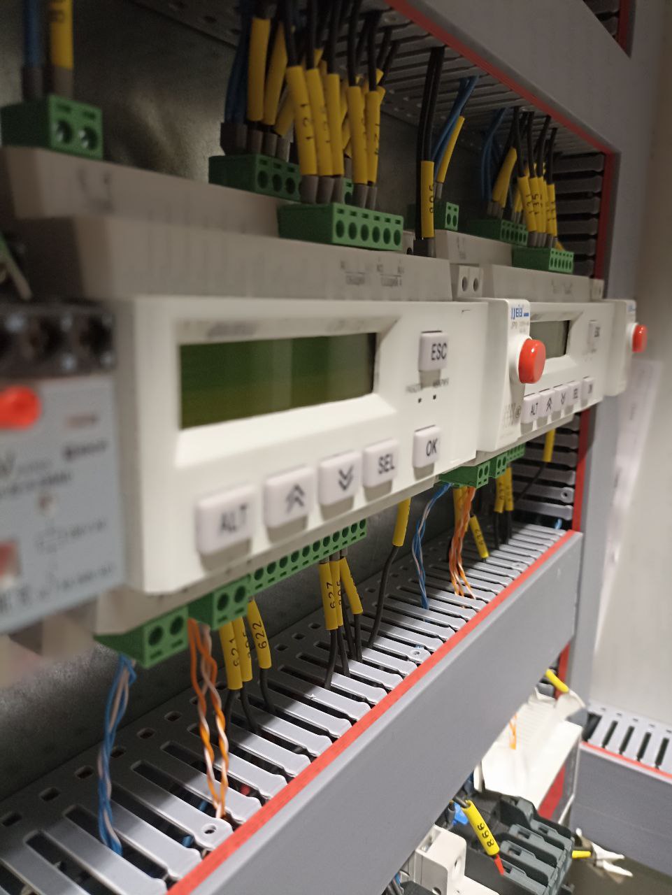

КТР-121.220.02.41, КТР-121.220.03.10 - 2 шт, КТР-121.220.01.10 - 3 шт

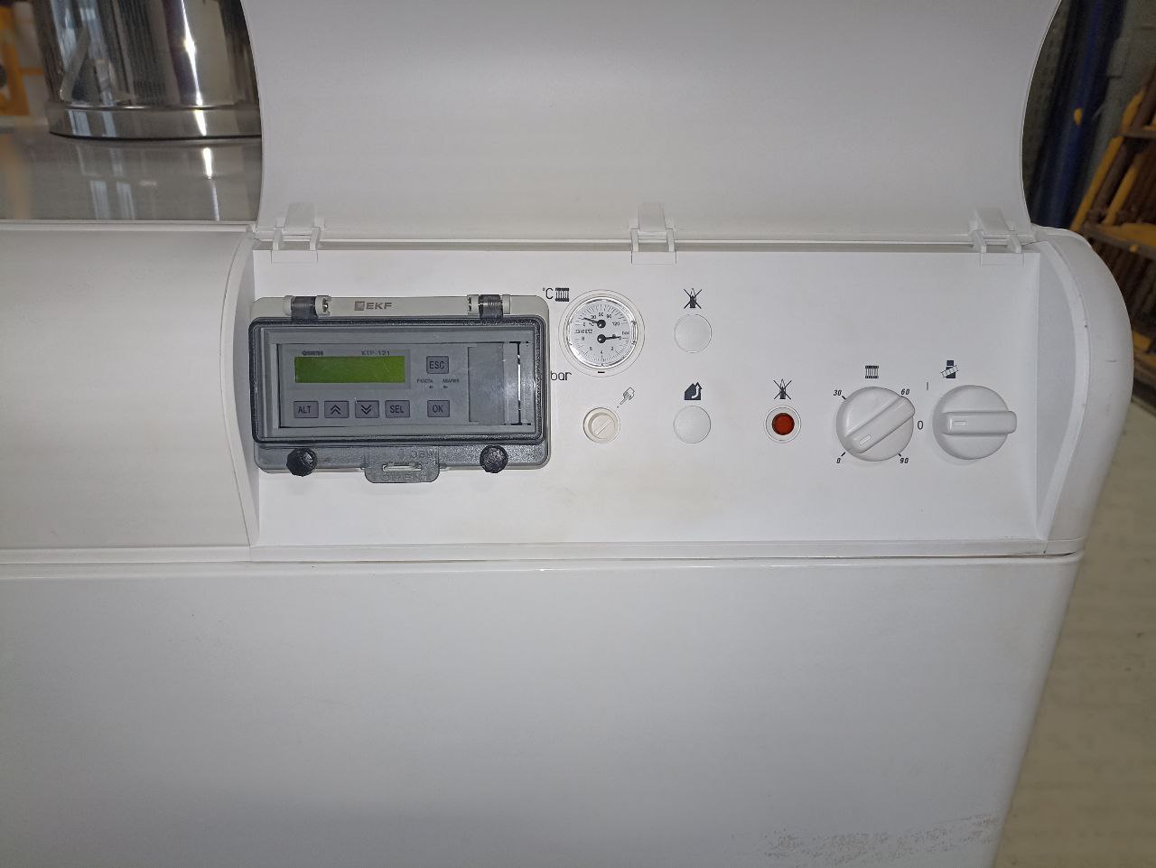

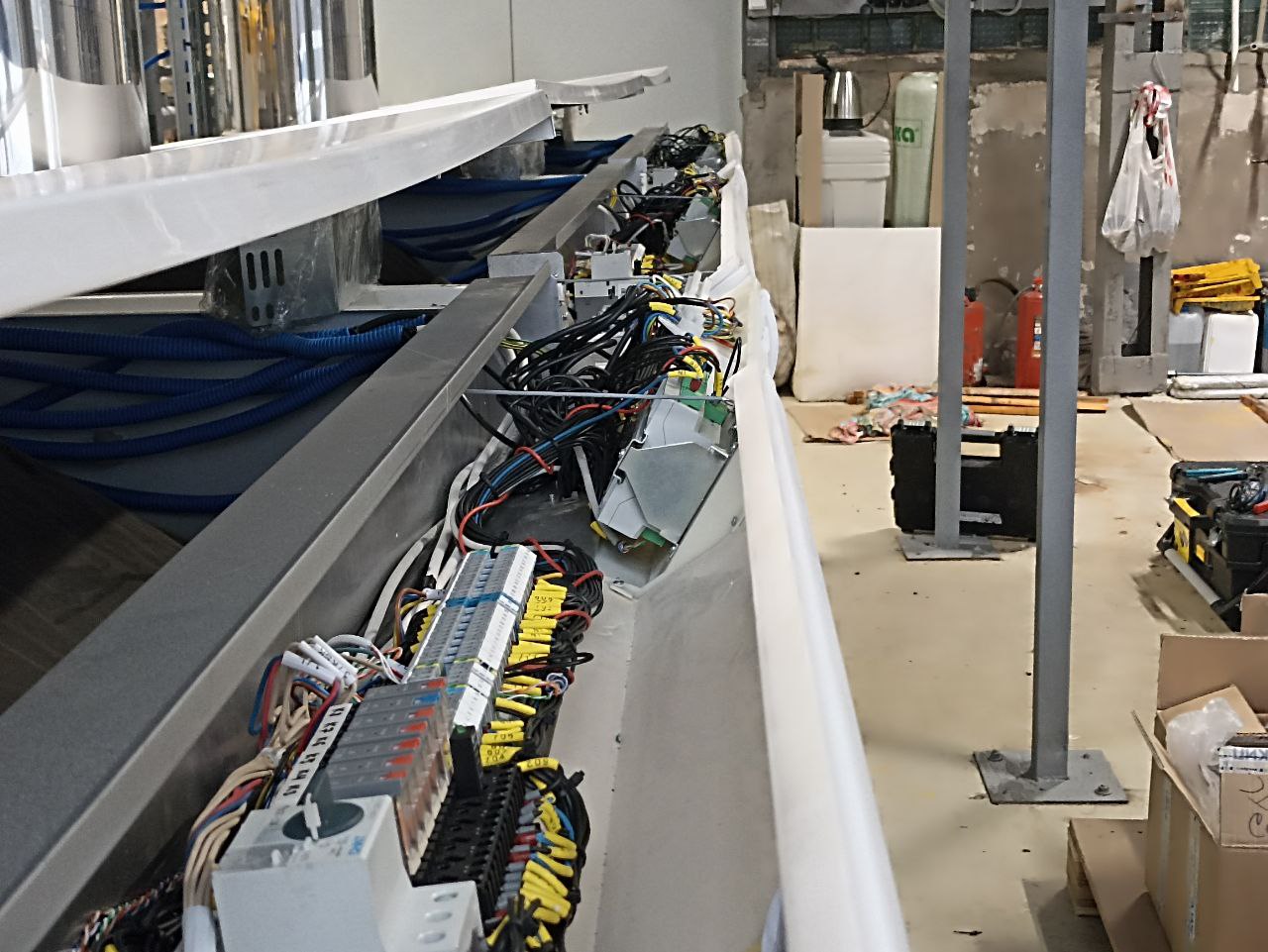

Автоматизация котельной мощностью 1 МВт, с внедрением контроллеров КТР-121.220.01.10 в двухступенчатые атмосферные котлы мощностью 289 кВт каждый. Дополнительно 5 прямых контуров теплопотребления и бойлер приготовления ГВС обслуживаются двумя КТР-121.220.03.10. основными плюсами системы является комплексная защита от выхода из строя контроллеров КТР с автоматическим переходом на механические термостаты, защиты от сухого хода насосов даже в случае залипания реле в контроллерах или при ручном управлении. Подключение котельной к сервису ОвенКлауд позволяет обеспечивать полный контроль и достаточный объем управления для анализа или устранения большинства аварийных ситуаций дистанционно.
Результаты
Достигнута экономия тепла за счет каскадного управления котлами, своевременное уведомление об авариях через ОвенКлауд, удобное управление контурами потребления не вручную а с контролем состояния через контроллеры.
