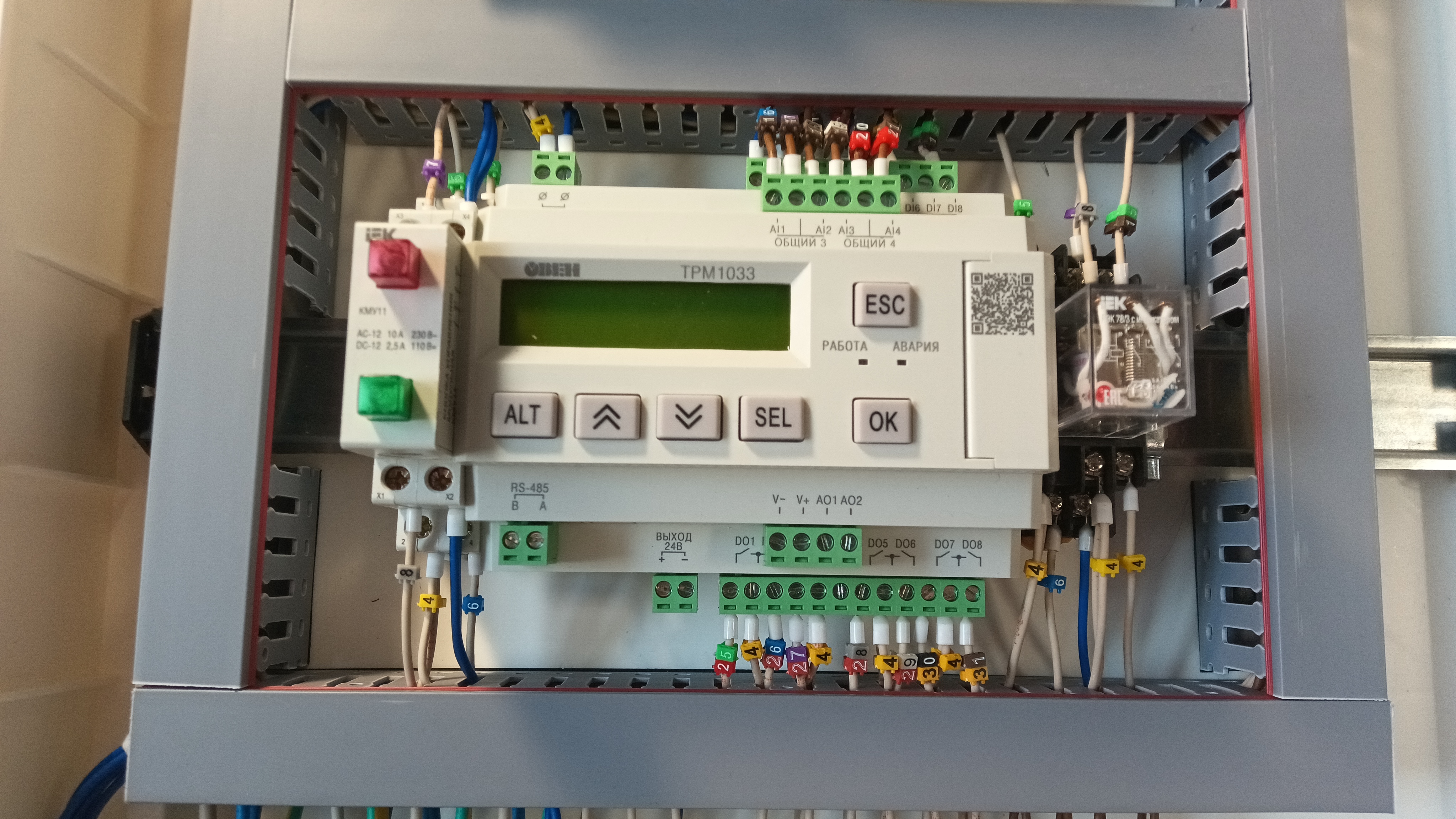

Приточная вентиляция частного дома с водяным калорифером
Организация: Частное лицо
Использованное оборудование
Контроллер ТРМ1033-220.01.00; Датчики температуры ДТС3125-PT1000.В2.6.60 (наружный воздух), ДТС3032-PT1000.В2.5.200.F (приточный воздух), ДТС3222-PT1000.В2.50 (обратной воды), ДТС3005-РТ1000.B2 (помещения); Реле перепада давления воздуха РД30-ДД400; Реле температуры (капиллярный термостат) MEYERTEC MTR-K
Приточная вентиляционная установка с водяным калорифером
Результаты
Поддержание комфортного воздухообмена в помещениях частного дома
