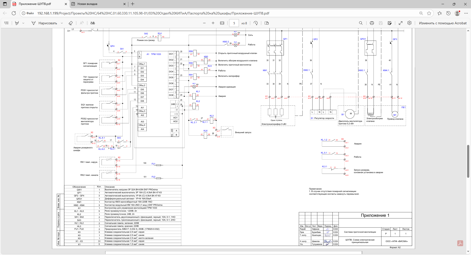

Система приточной вентиляци с резервированием
Организация: ООО "НПФ "ВИСМА"
Использованное оборудование

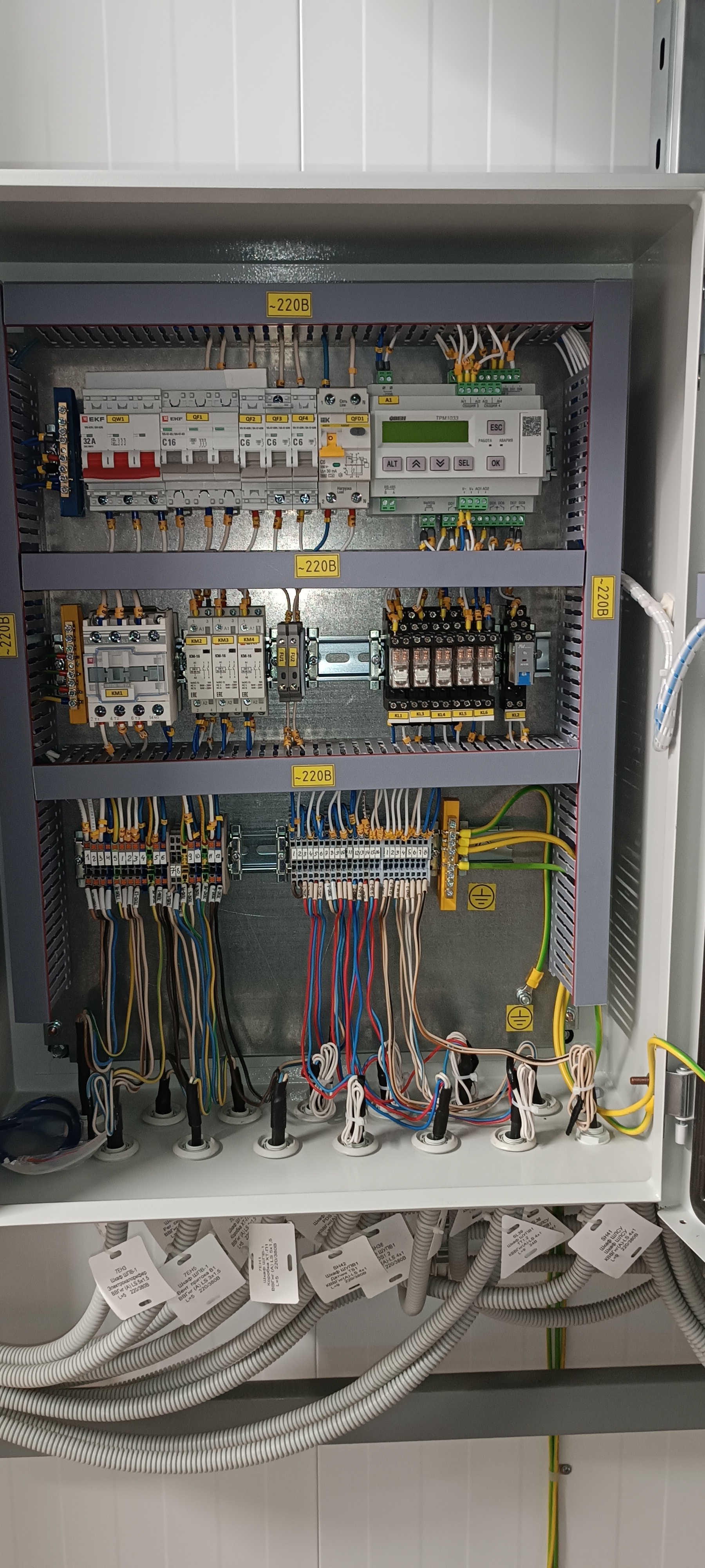

Контроллер для управления вентиляцией - ТРМ 1033-220.02.00 - 2шт. Датчики температуры - ДТС125М_РТ100.0,5.10 0.И(15) - 4шт. Реле перепада давления воздуха- РД30-ДД1000 - 2шт. Реле перепада давления воздуха- РД30-ДД400 - 2шт. Регулятор скорости вентилятор- VTY-1,5 - 2шт. Термостат защиты от перегрева- ТК 24 - 2шт. Автоматические выключатели и контакторы.

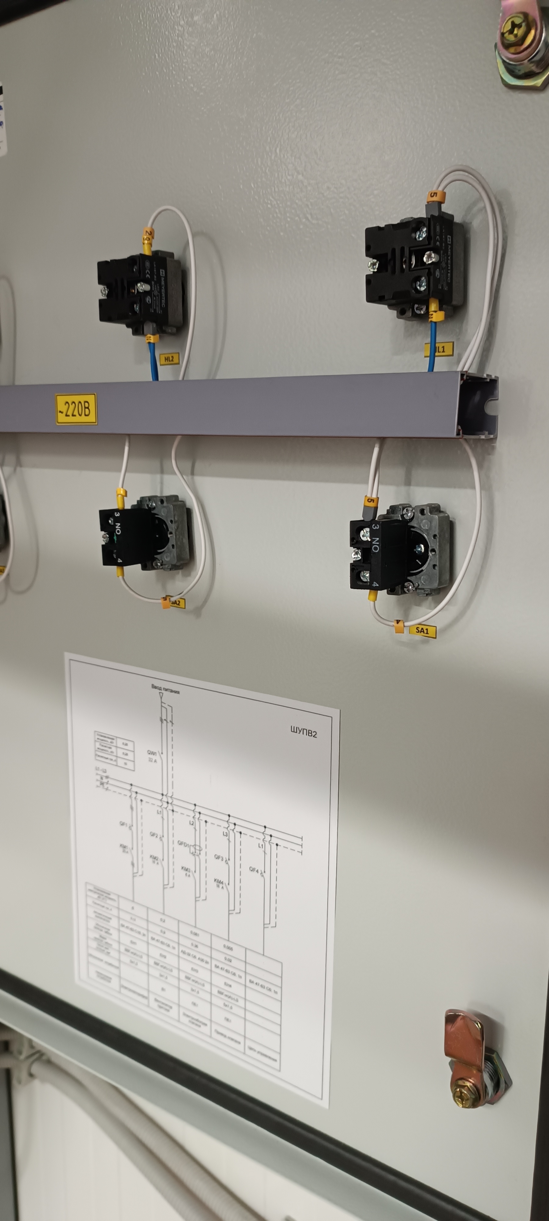

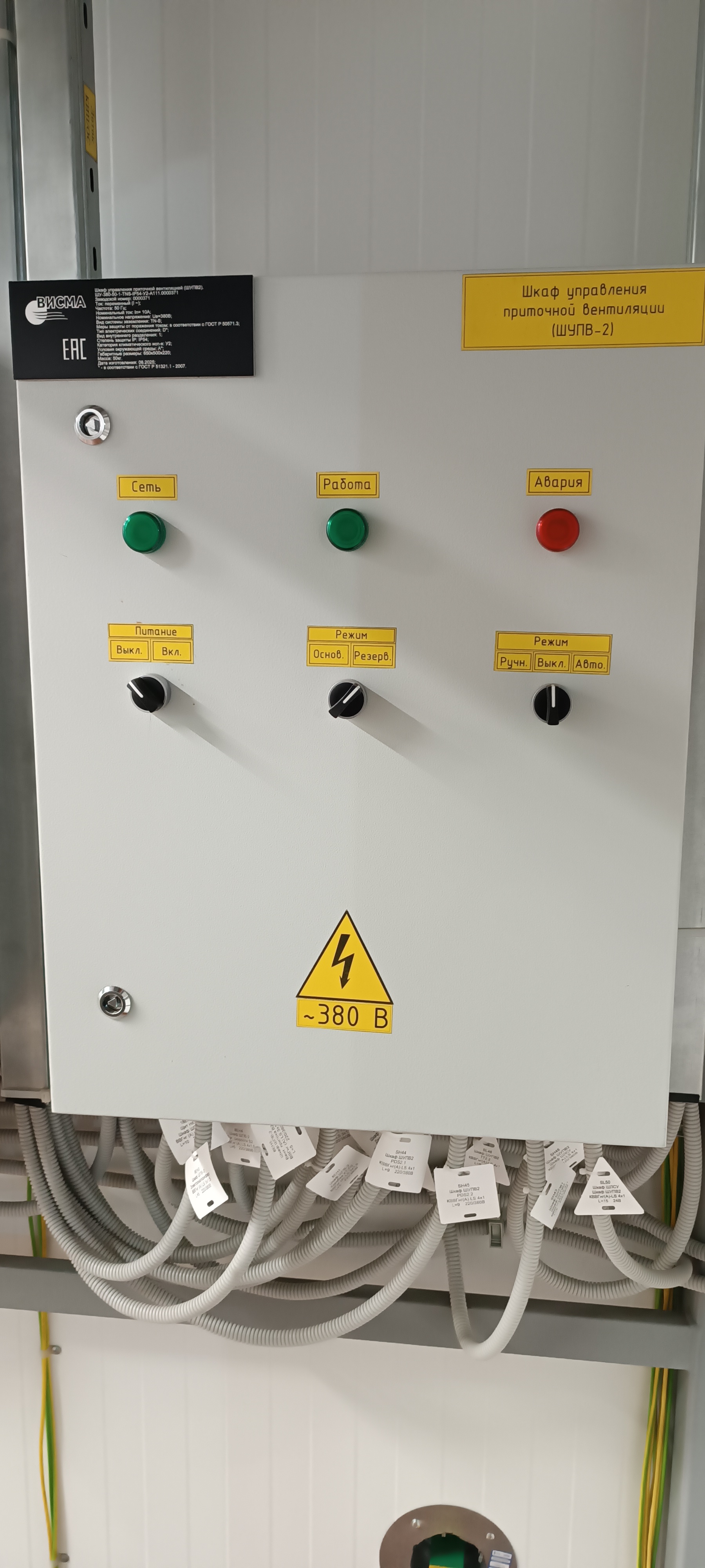

Для управления приточной вентиляцией был применен: Контроллер для управления вентиляцией ТРМ 1033-220.02.00 -2шт. (Для каждой приточной системы по одному шкафу). Для резервирования двух приточных систем на готовую логику была добавлена релейная схема.
Результаты
При аварии одной приточной вентиляции, включается резервный вентилятор. А так же реализовано выбор Основной-Резервный вентилятор (приоритет).
