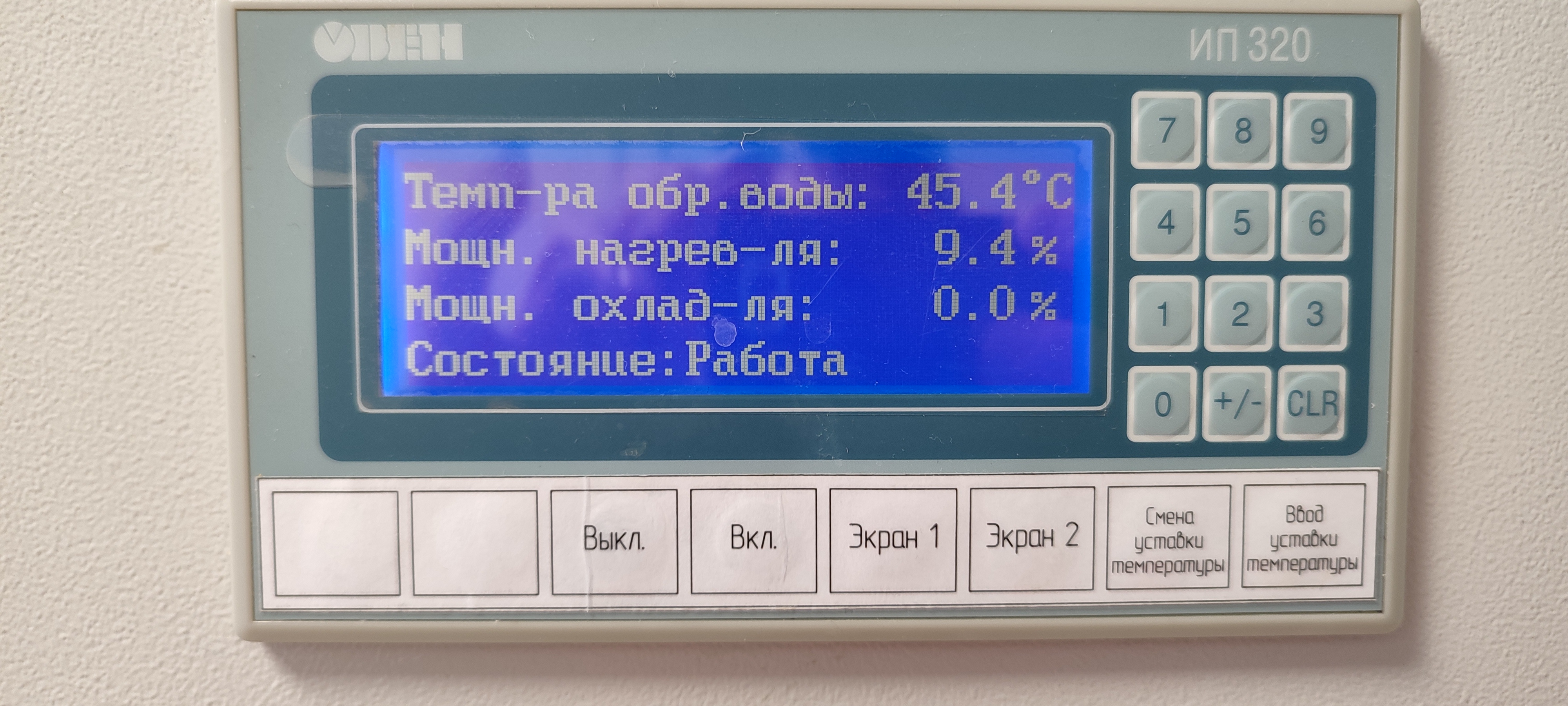

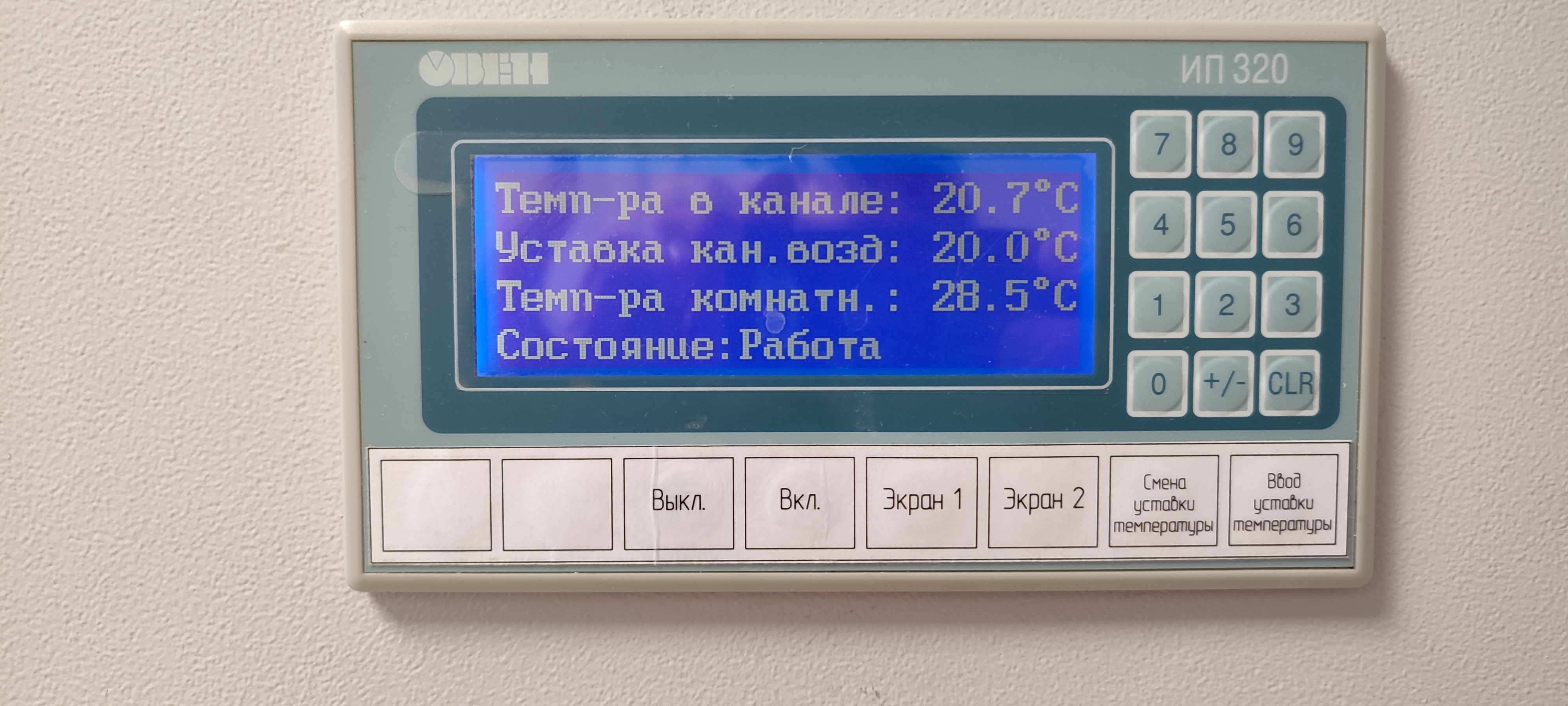

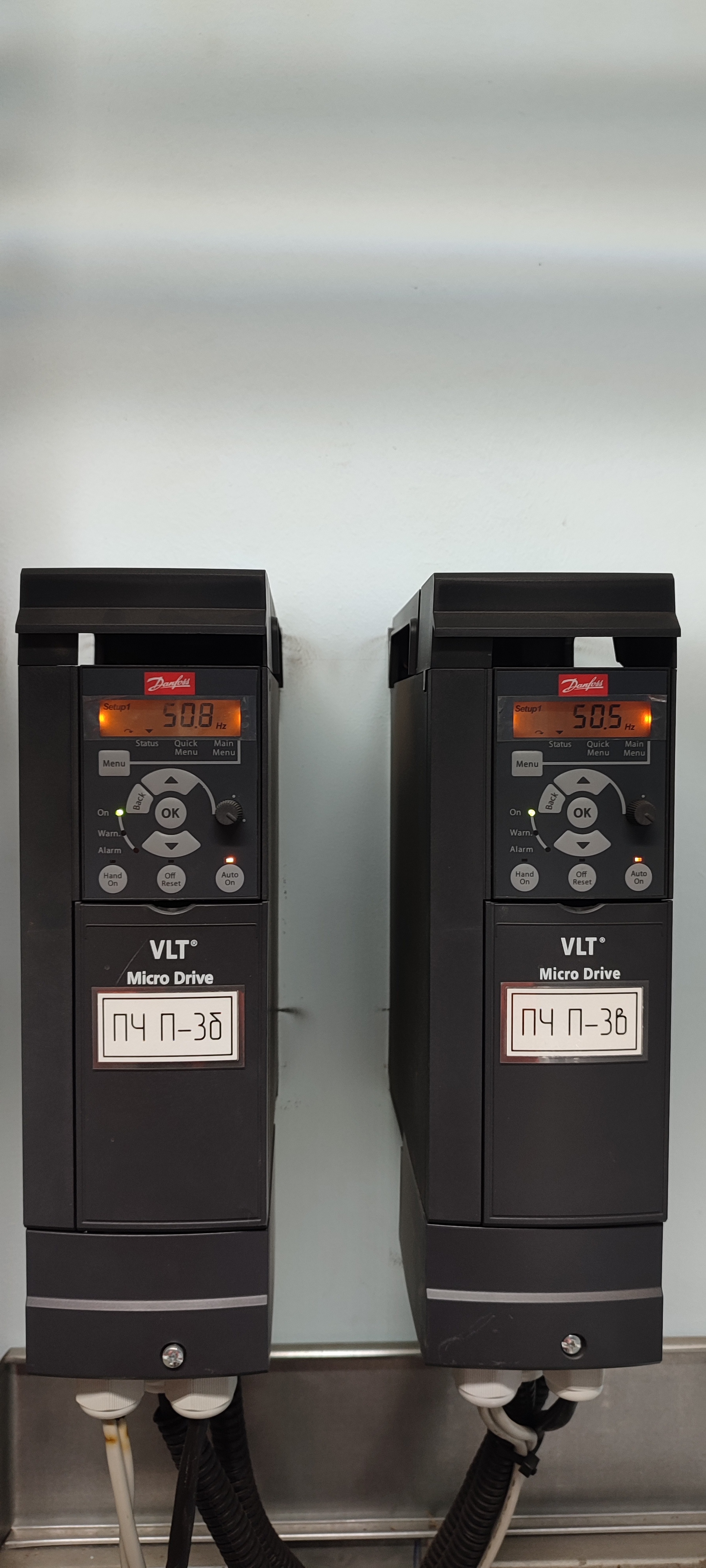

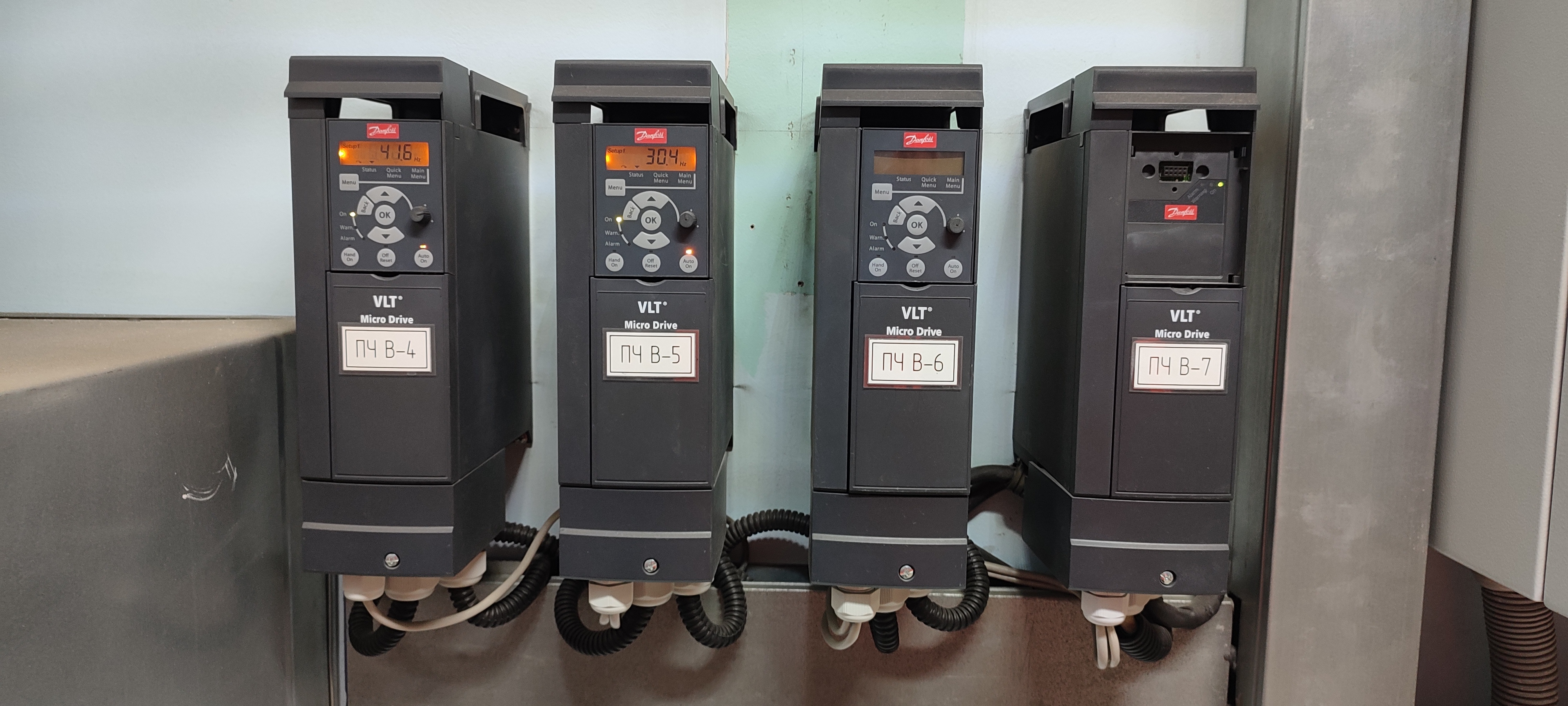

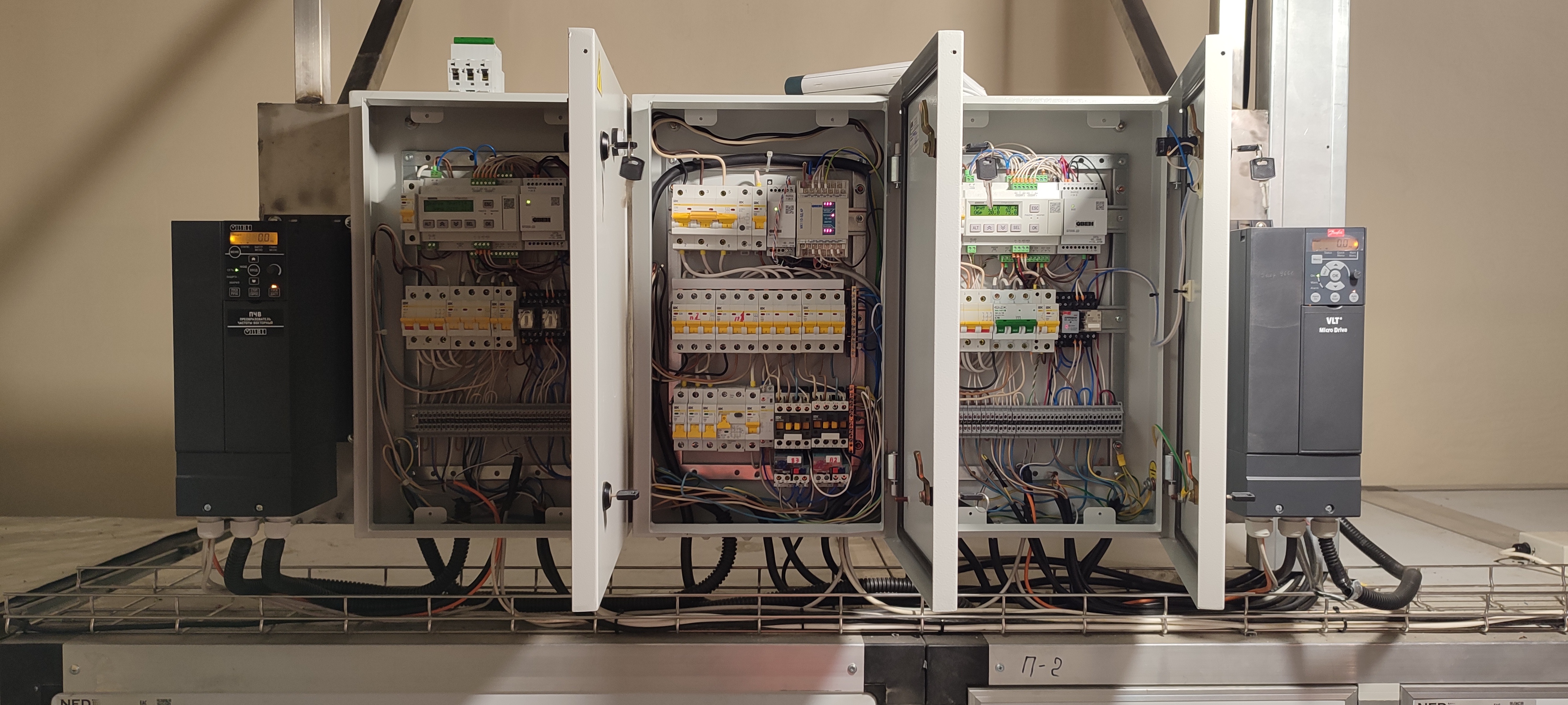

1. Первое производственное помещение, поделенное на зоны: СП307Б (1шт.) + ТРМ1033 (3шт.) + ПЧ Danfoss FC51 (аналог ОВЕН ПЧВ1) (6шт.) 2. Второе производственное помещение, поделенное на зоны: СП307Б (1шт.) + ТРМ1033 (2шт.) + ПЧ ОВЕН ПЧВ1 (1шт.) +ПЧ Danfoss FC51 (1шт.) + МК110-8Д.4Р (1шт.) 3. Производственные помещения, с 1 приточной и 1 вытяжной вентиляцией: ИП320 (1шт.) + ТРМ1033 (1шт.) + ПЧ Danfoss FC51 (1шт.)

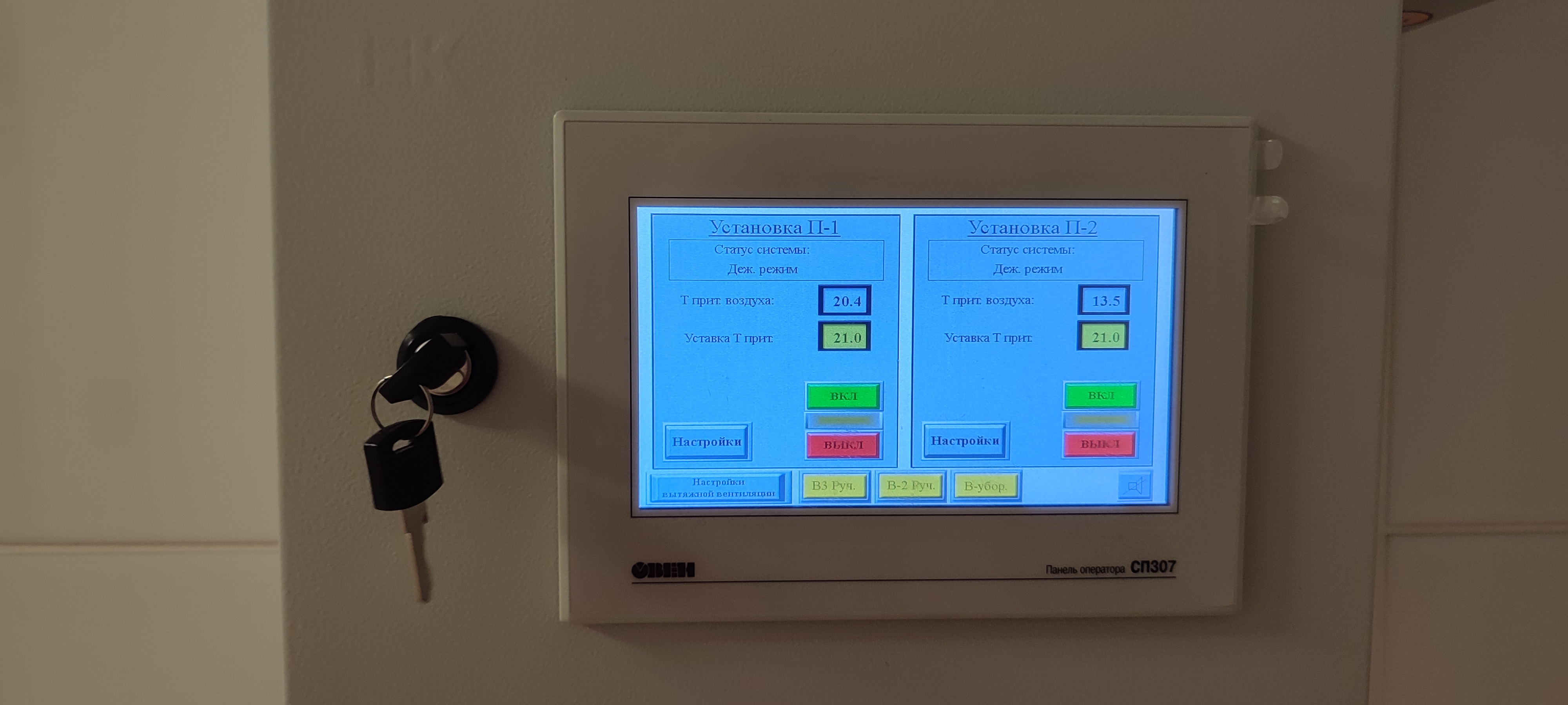

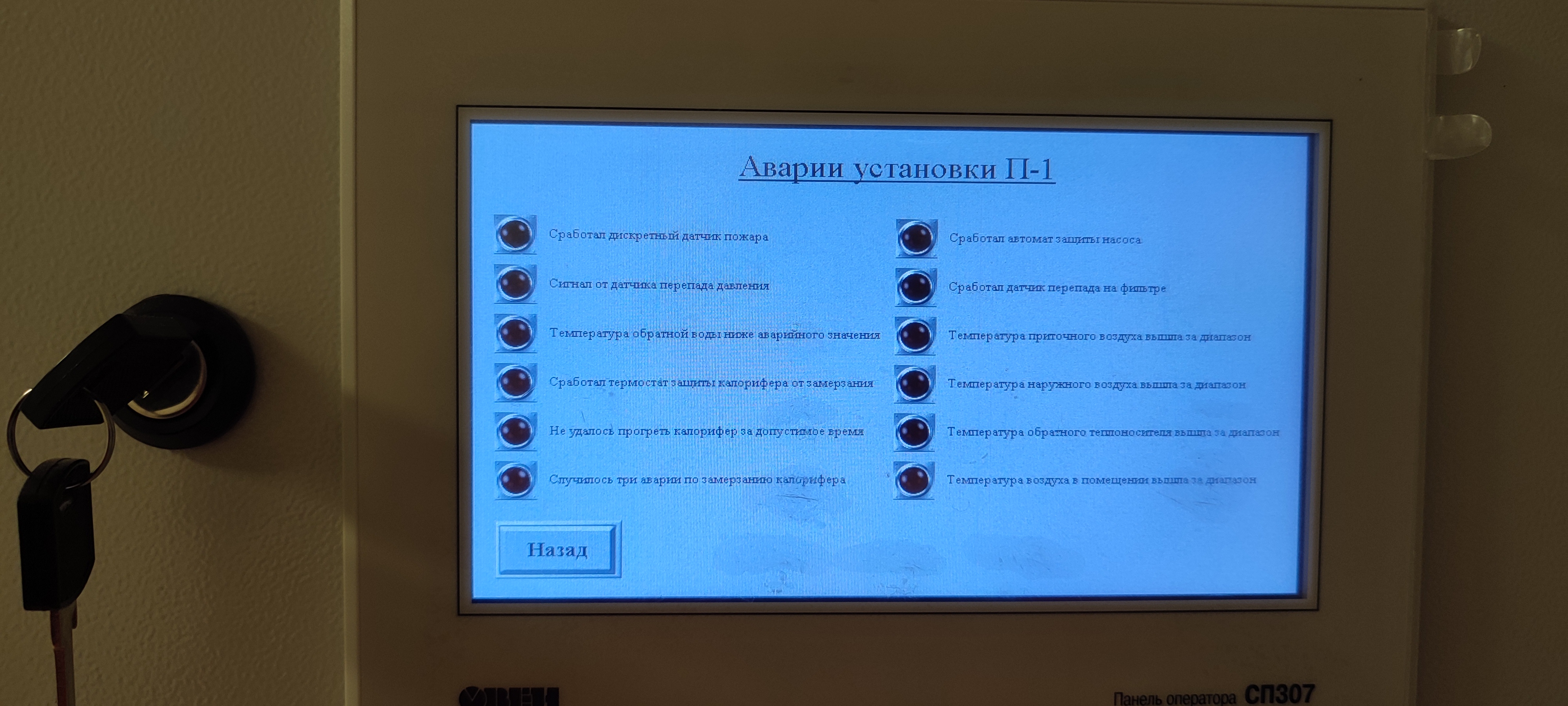

В двух больших цехах, разделённых на зоны, организована приточно-вытяжная вентиляция. Приточные вентиляции основаны на базе контроллеров ТРМ1033, которые установлены непосредственно у самих установок и управляются дистанционно с сенсорных панелей оператора СП307Б (1цех - 1 панель). С главного окна панели оператора имеется возможность включения-выключения приточной и вытяжной вентиляции и изменения уставки (для оператора) . Другие окна панели оператора предназначены для обслуживающего персонала и позволяют изменять основные настройки ТРМ1033, в целом видеть работу установки, изменять производительность приточных и вытяжных вентиляторов, при помощи ПЧ, подключенных по RS485... Вытяжные вентиляции, в которых двигателя включаются магнитными пускателями, включение-выключение и ОС последних осуществляется с помощью МК110-8Д.4Р. В цехах, где используется 1 приточная и 1 вытяжная вентиляции, использованы панели оператора ИП320.
Результаты
Целью данного проекта являлось: 1. Замена устаревшего пускорегулирующего оборудования; 2. Унификация оборудования; 3. Освобождение места в цехах от "старых" ЩУ. Новые ЩУ смонтированны непосредственно у самих приточных установок, на чердаке (что намного удобней для обслуживающего персонала) ; 4. Освобождение кабельных трасс от сотен метров кабеля, которые проходили через межэтажные перекрытия + этот кабель в дальнейшем был использован в других проектах; 5. Более простое и наглядное управление для оператора (никаких разных контроллеров, с разным управлением запуска-останова и уставки температуры воздуха; 6. В дальнейших планах организация более высокого уровня управления со сбором всех приточно-вытяжных вентиляций предприятия на ПК.
