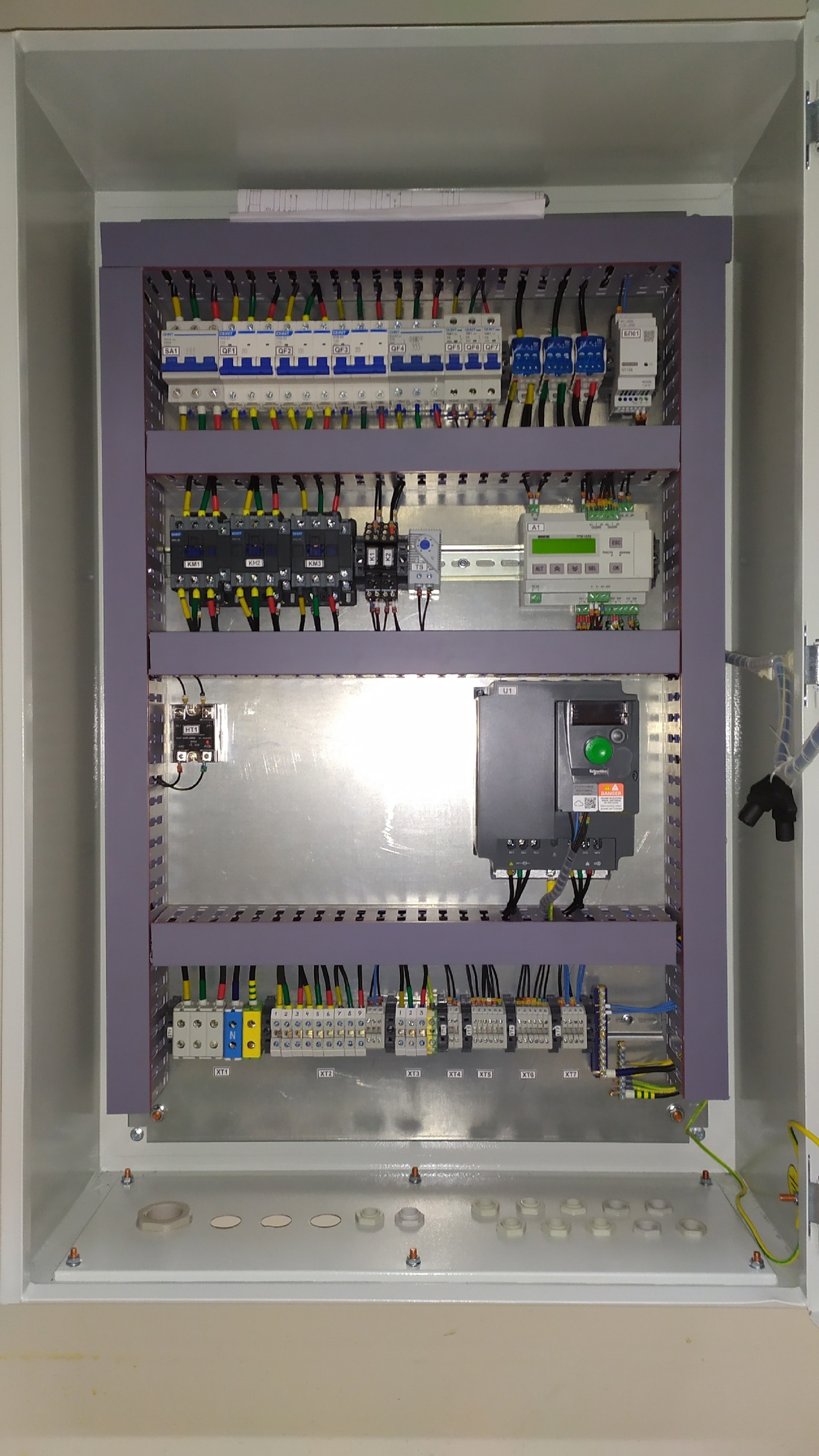

В рамках реконструкции автотехцентра специалистами нашей компании были произведены, смонтированы и введены в эксплуатацию два шкафа управления приточной вентиляции на базе контроллеров ТРМ1033. Первая система вентиляции отвечает за подачу приточного воздуха в торговый зал. Вторая система вентиляции отвечает за подачу приточного воздуха в сервисную зону. Обе системы оснащены электрическим нагревом приточного воздуха. Для управления первой ступенью нагрева был выбран принцип ШИМ-регулирования с коммутацией ТЭНов через твердотельные реле. 2 и 3 ступени нагрева включаются при помощи магнитных пускателей.
