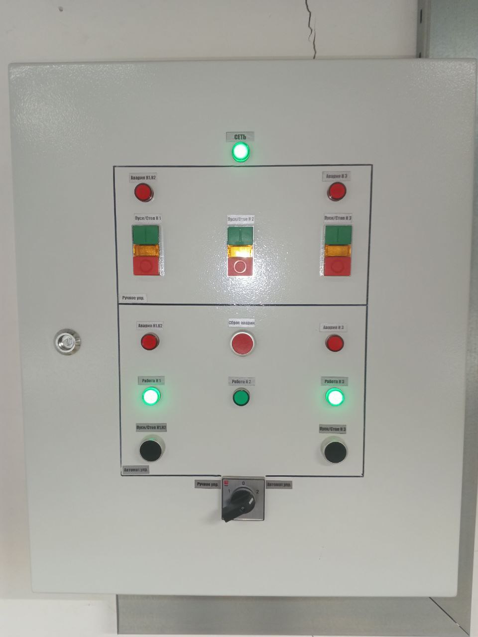

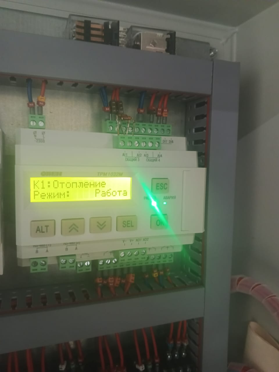

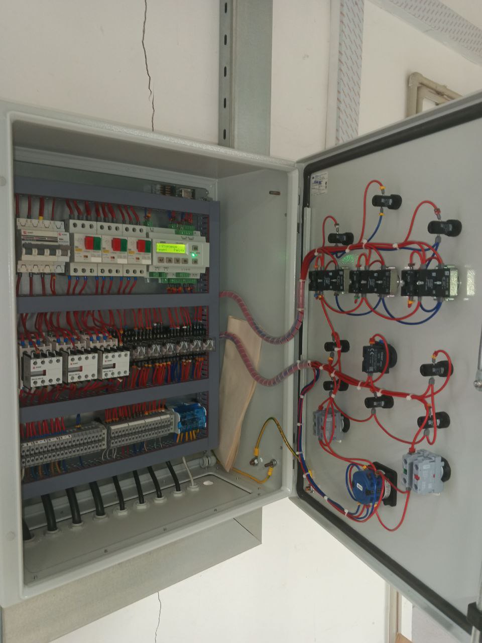

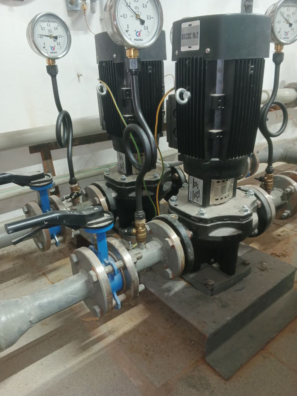

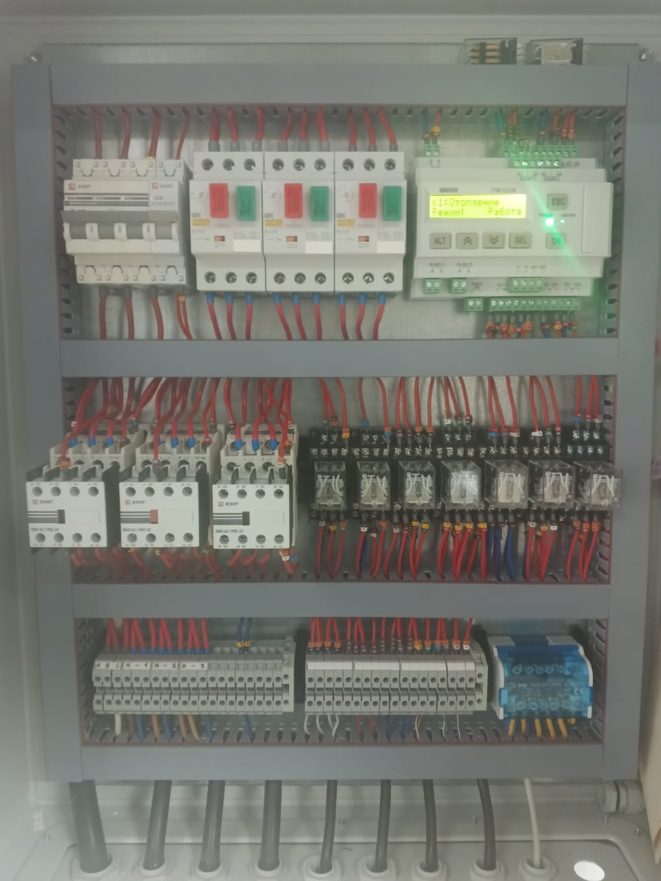

В г.Нижний Новгород на базе оборудования ОВЕН ЗАО «НГСС» реализовал проект по автоматизации системы управления циркуляционными насосами для своей котельной. Перед нами стояла задача разработать шкаф управления двумя группами насосов, обеспечивающих циркуляцию воды в контурах в автоматическом режиме с возможностью ручного управления. В системе на базе контроллера ТРМ1032М реализованы контроль и управления за оборудованием. Шкаф управления включает в себя: • 4 насоса • 2 РД55-ДД реле перепада давления • контроллер ТРМ1032М • 2 манометра с электроконтактной приставкой Работоспособность насосов контролируется по реле перепада давления. Система имеет аварийный режим работы, при котором второй насос включается автоматически в случае отказа основного. Для увеличения срока службы насосов предусмотрено выравнивание наработки между ними за счет поочередного включения По итогам реализации в помещении котельной был смонтирован и введен в эксплуатацию шкаф управления насосами. Основное достижение проекта – это минимальные затраты на базе отечественного оборудования, повышение эффективности работы насосов.
