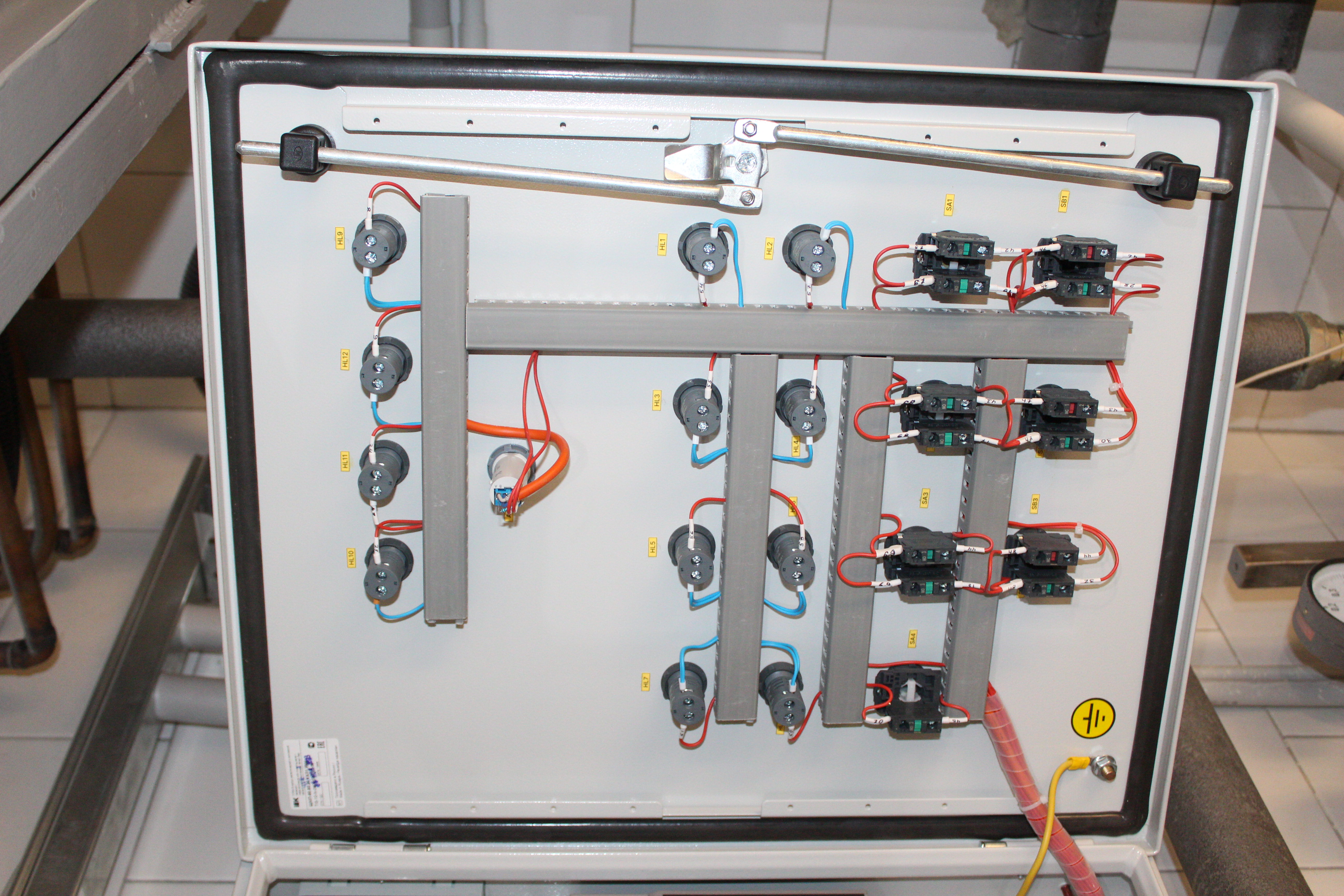

Использованное оборудование
СУНА 122 «ОВЕН» ПЧВ3 1.5кВт «ОВЕН» Автоматические выключатели ARMT «IEK» Выключатель защиты двигателя ПРК64 «IEK» Контакторы ARMAT КМИ-А «IEK» Реле контроля фаз и напряжения CKF-318-1 «Евроавтоматика F&F» Блоки питания БП02Б-Д1-24 «ОВЕН» Реле общего назначения OGR-1 2C 220В AC «ONI» И прочее...

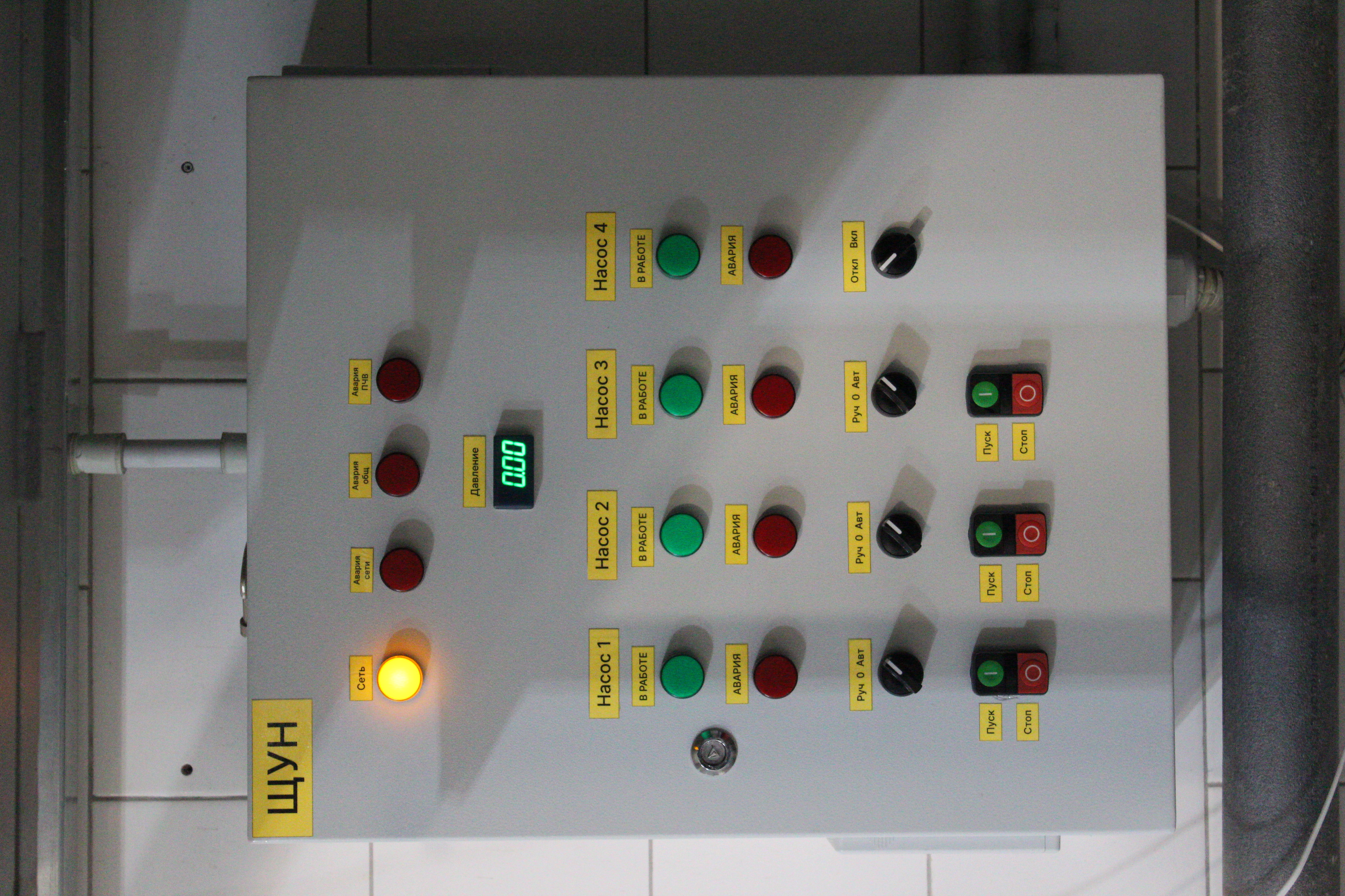

Насосная станция работает по алгоритму ротации трёх насосов по наработке моточасов и каскадному включению с переменным мастером на ПЧВ3. Осуществляет автоматическую подачу и поддержания рабочего давления хладагента в рубашки охлаждения танков сбраживания и хранения пива. Тобольского пивоваренного комплекса.
Результаты
Система позволяет строго поддерживать нужное давление в рубашках охлаждения, не зависимо сколько в данный момент их может находится в работе. Меня рабочее давление, имеется возможность плавно менять расход хладагента через рубашки охлаждения, тем самым настраивать интенсивность охлаждения.
