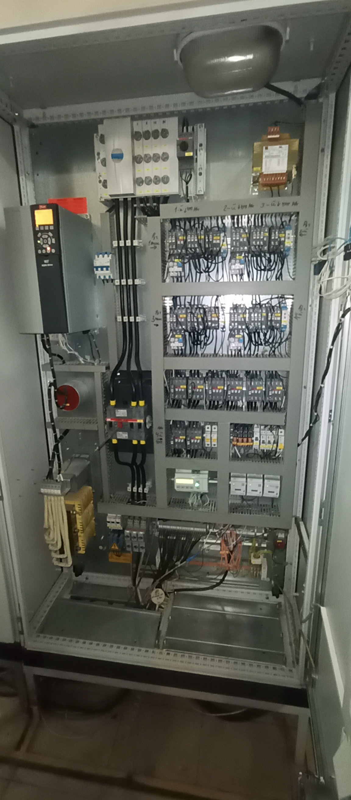

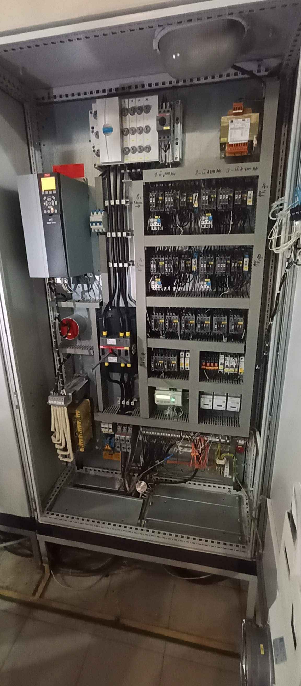

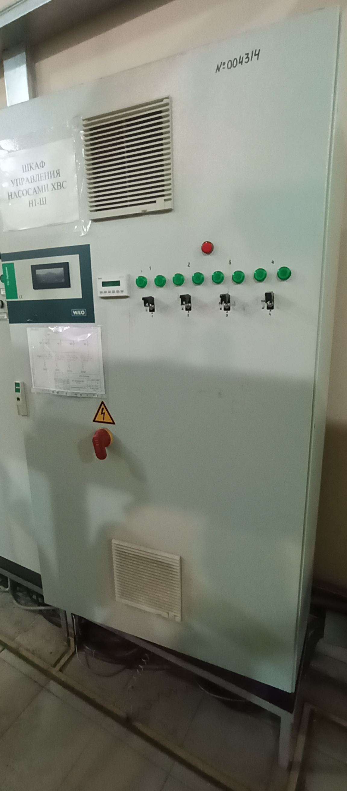

Замена PLC Panasonic на ПЛК СУНА-122
Организация: ЛГ МУП "УТВиВ"
Использованное оборудование

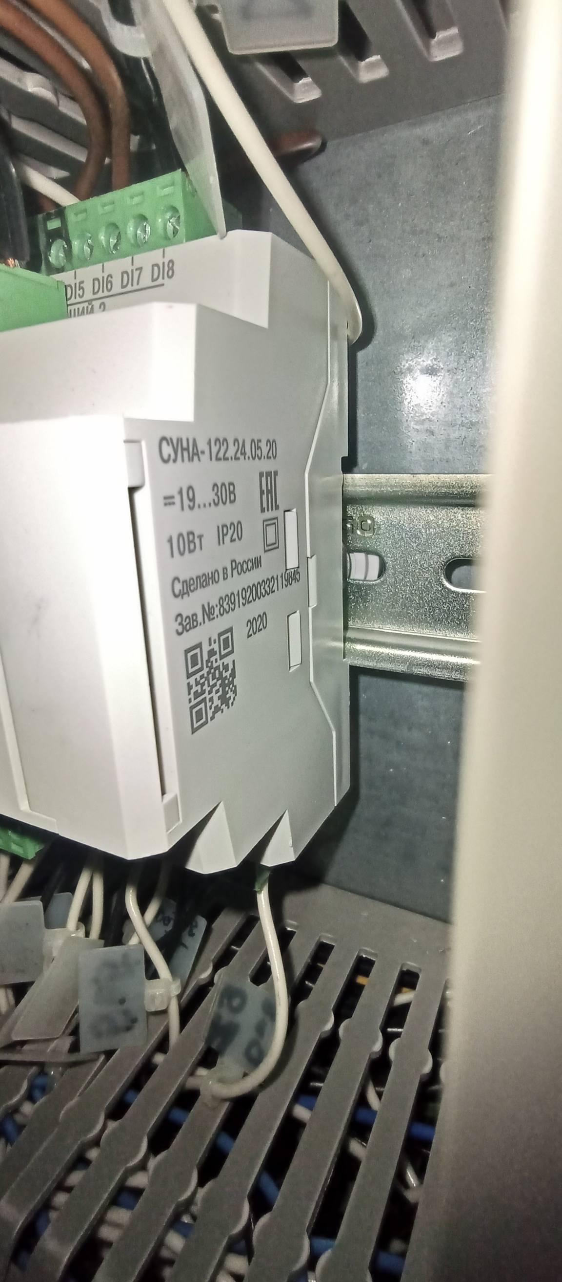

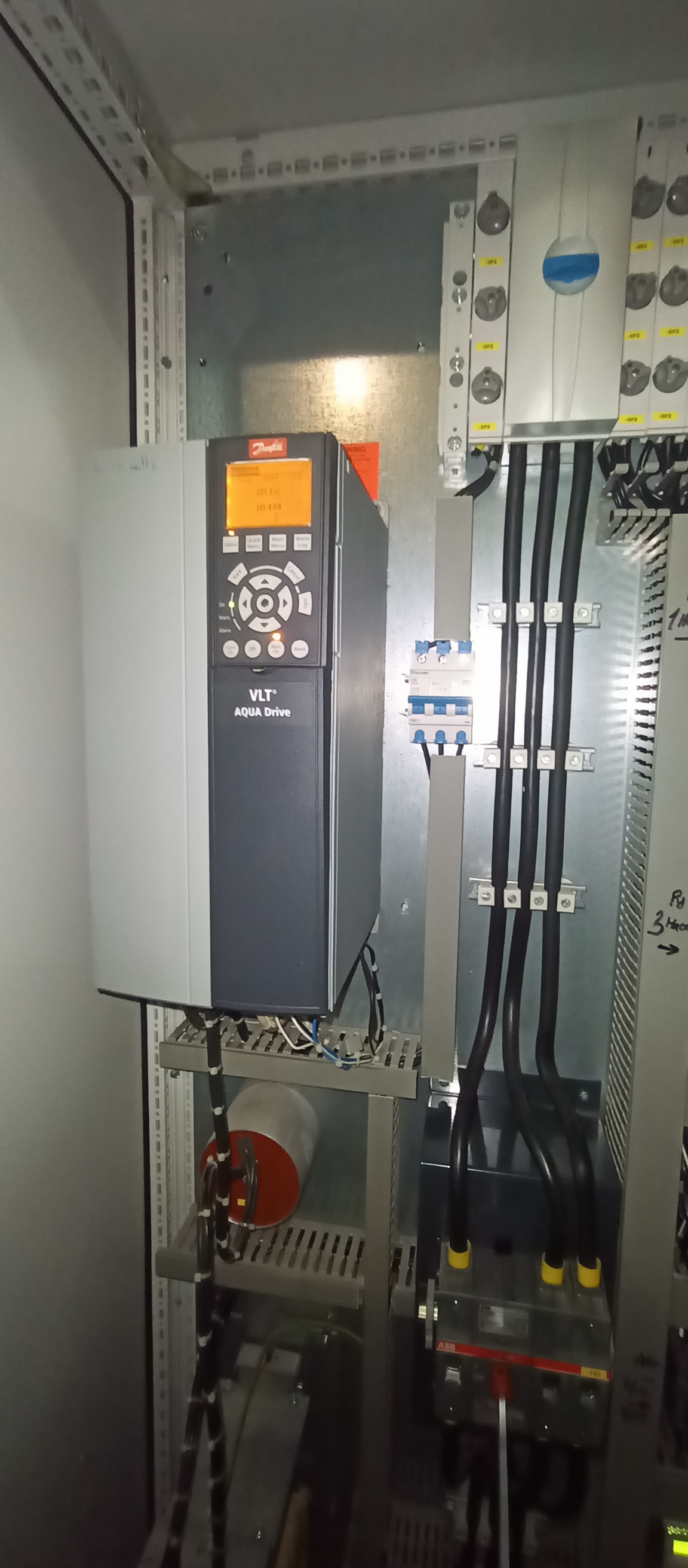

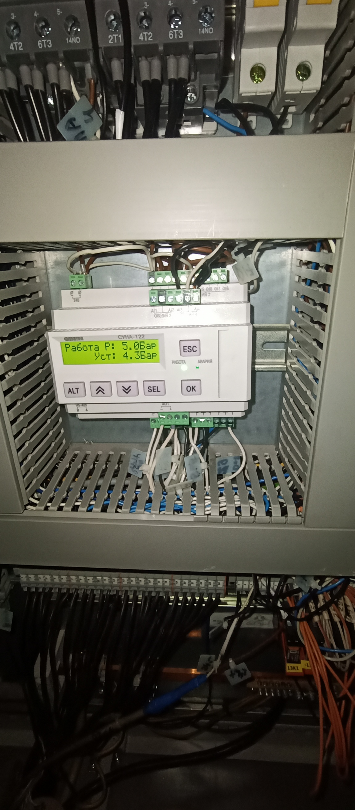

СУНА-122.24.05.20; ЧРП Danfoss VLT AQUA Drive; ИП 120.

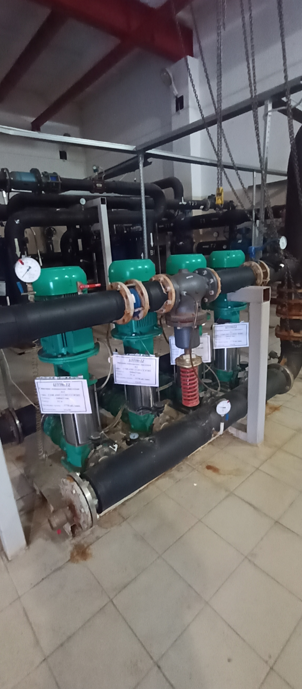

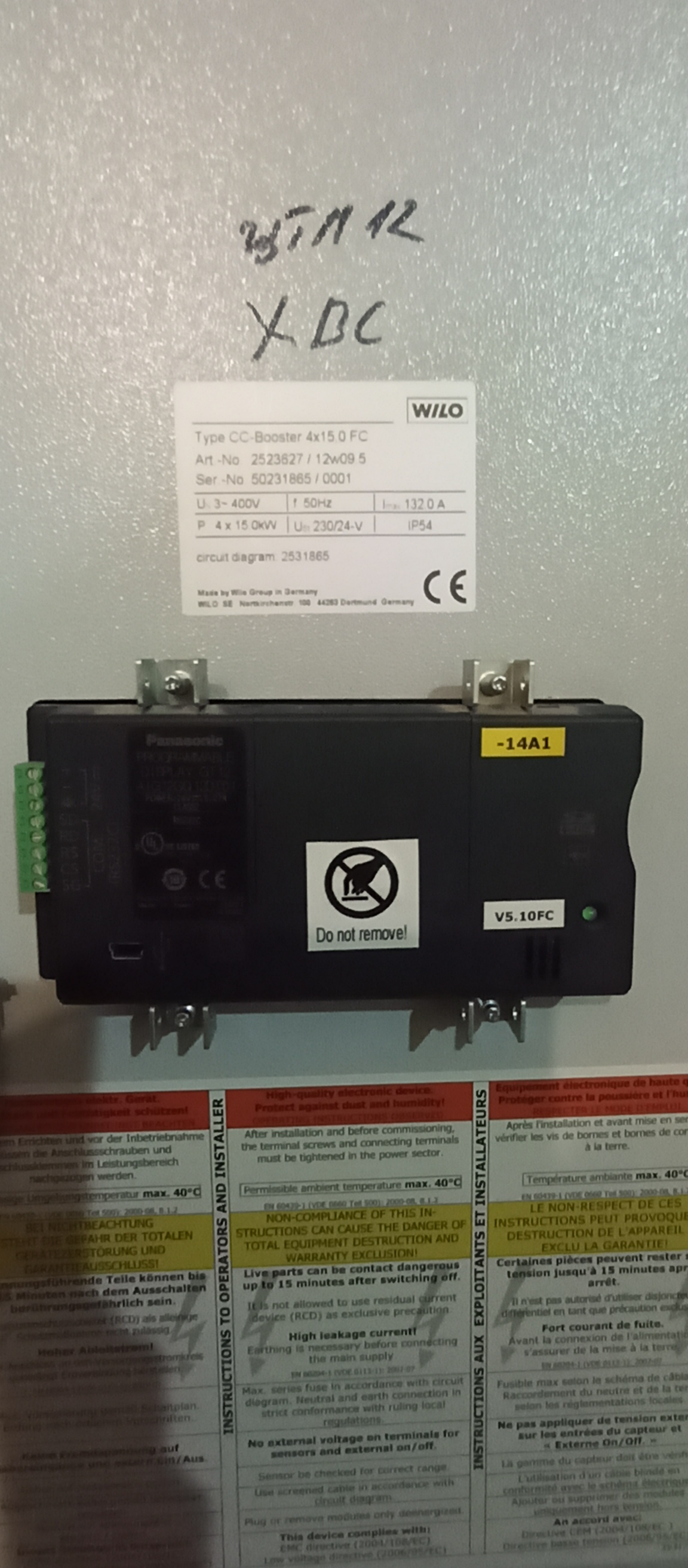

К контроллеру Panasonic FPG-C24R2H пришла "АМБА"! В целях экономии средств и времени было принято решение заменить на ПЛК ОВЕН СУНА-122, но вот задача: насоса 4и,а контроллер предназначен для управления 3мя насосами. Поэтому пришлось внести изменения в принципиальную схему и добавить переключатели режимов.
Результаты
Насосная группа великолепно работает и операторам стало проще работать с уставкой задания.
