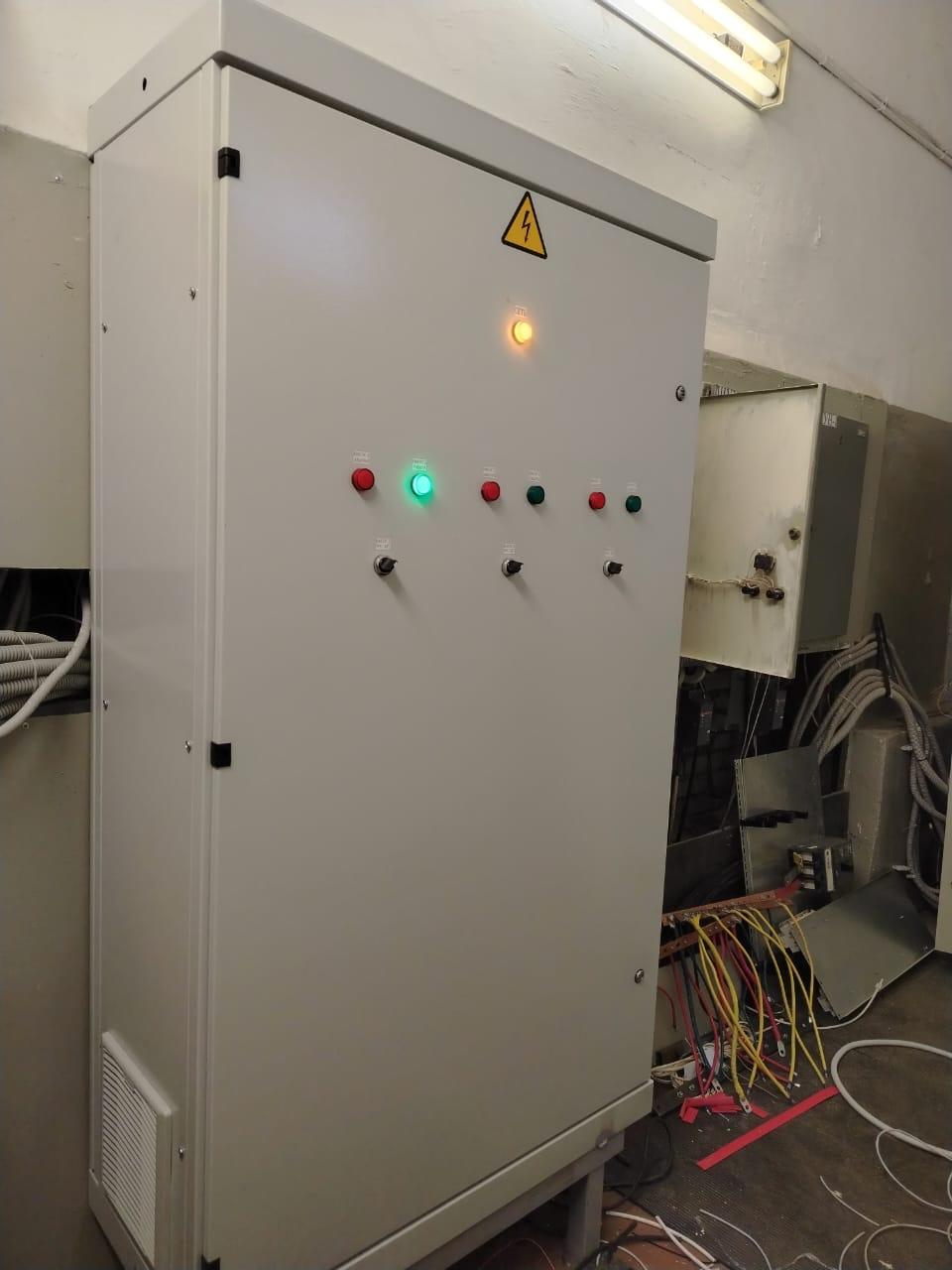

Управление насосами на контроллере СУНА-121
Система водоподготовки и станция повышения давления
Организация: Аквахимпроект
Использованное оборудование

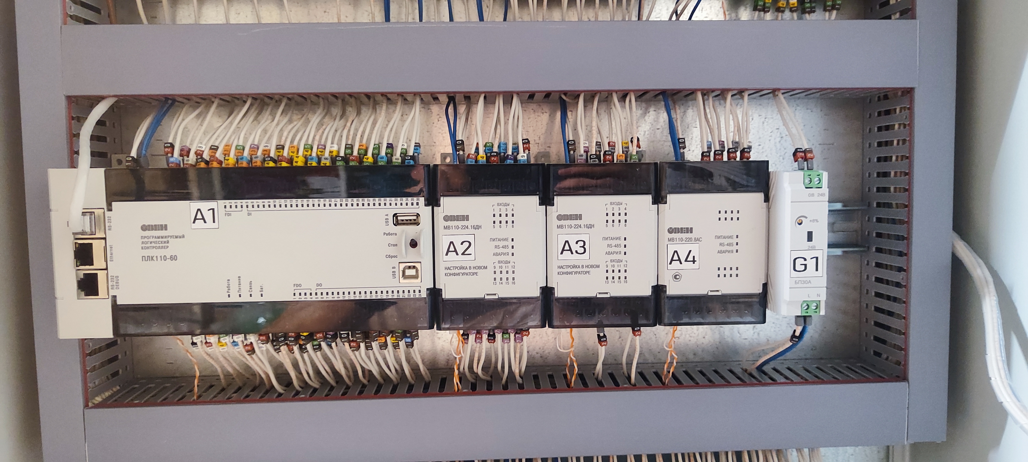

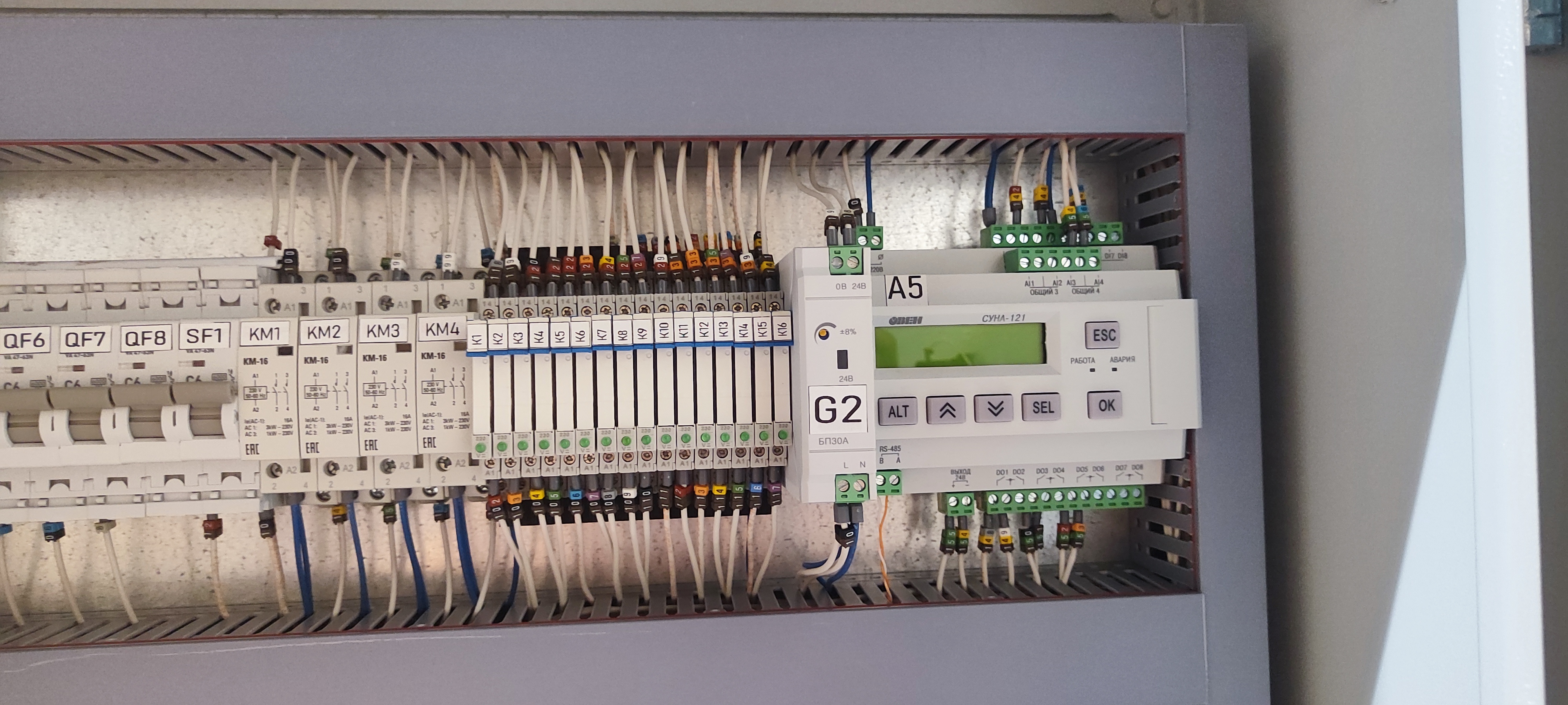

ОВЕН: СУНА121-220.05.00 ПЛК110-220.60.Р-М МВ110-224.16ДН МВ110-220.8АС СП307-Р БП30А-24 Meyertec : MSN-104.D Винтовые клеммы MTU Переключатели MTB2-B и сигнальные лампы MT22 Устройства микроклимата Kippribor: KIPVENT-400.11.230 KIPVENT-400.01.300

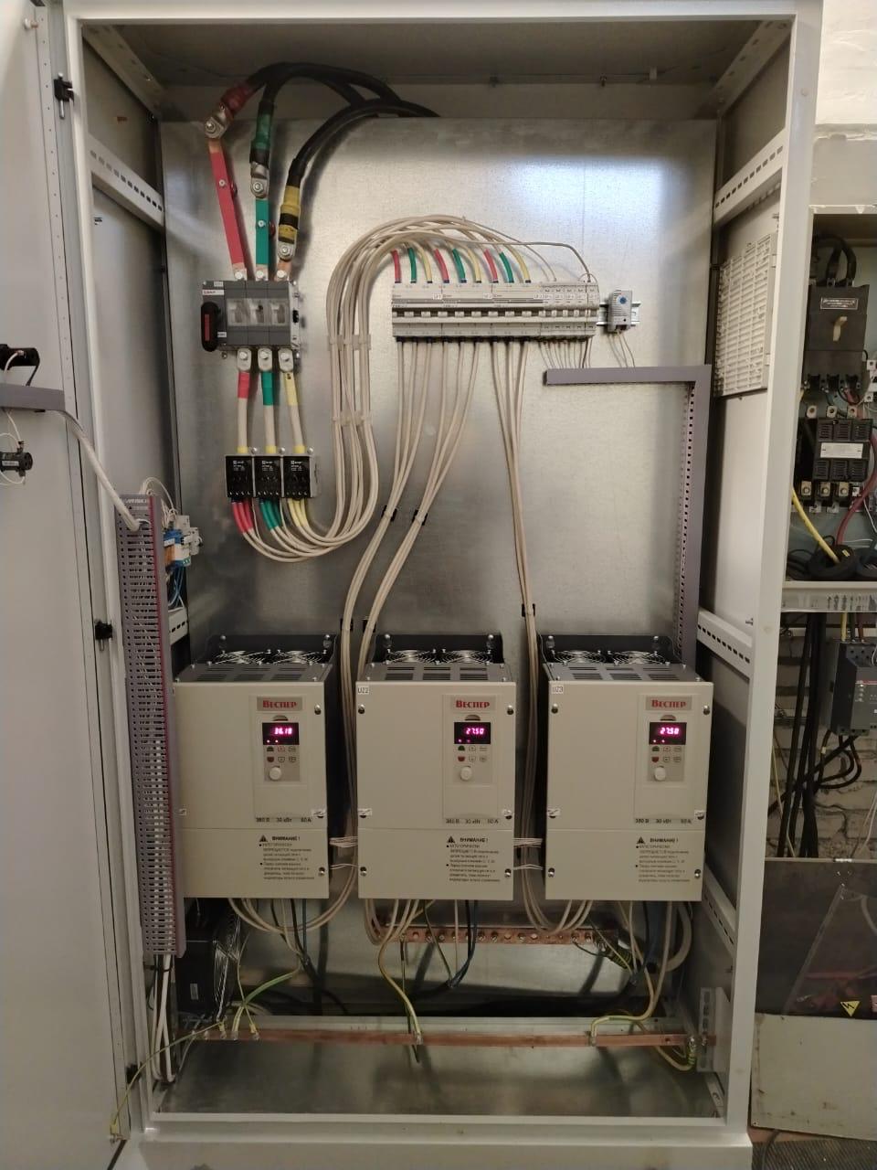

Данная система выполняет функцию водоподготовки воды, а именно: Очистка воды через 8 фильтров. Автоматическую промывку фильтров по засоренности. СУНА121 выполняет функцию управления повысительными насосами, подключенными через ПЧ мощностью 30 кВт каждый.
Результаты
Благодаря прибору СУНА121 удалось сэкономить время разработки проекта и использовать проверенный алгоритм поддержания давления. Благодаря возможности диспетчеризации и управления а так же расширенной карте регистров прибора СУНА , была доработана возможность управления насосами с помощью ПЧ. Управление запуском алгоритма прибора идет с помощью дискретных сигналов. Уставка давления задается через интерфейс.
