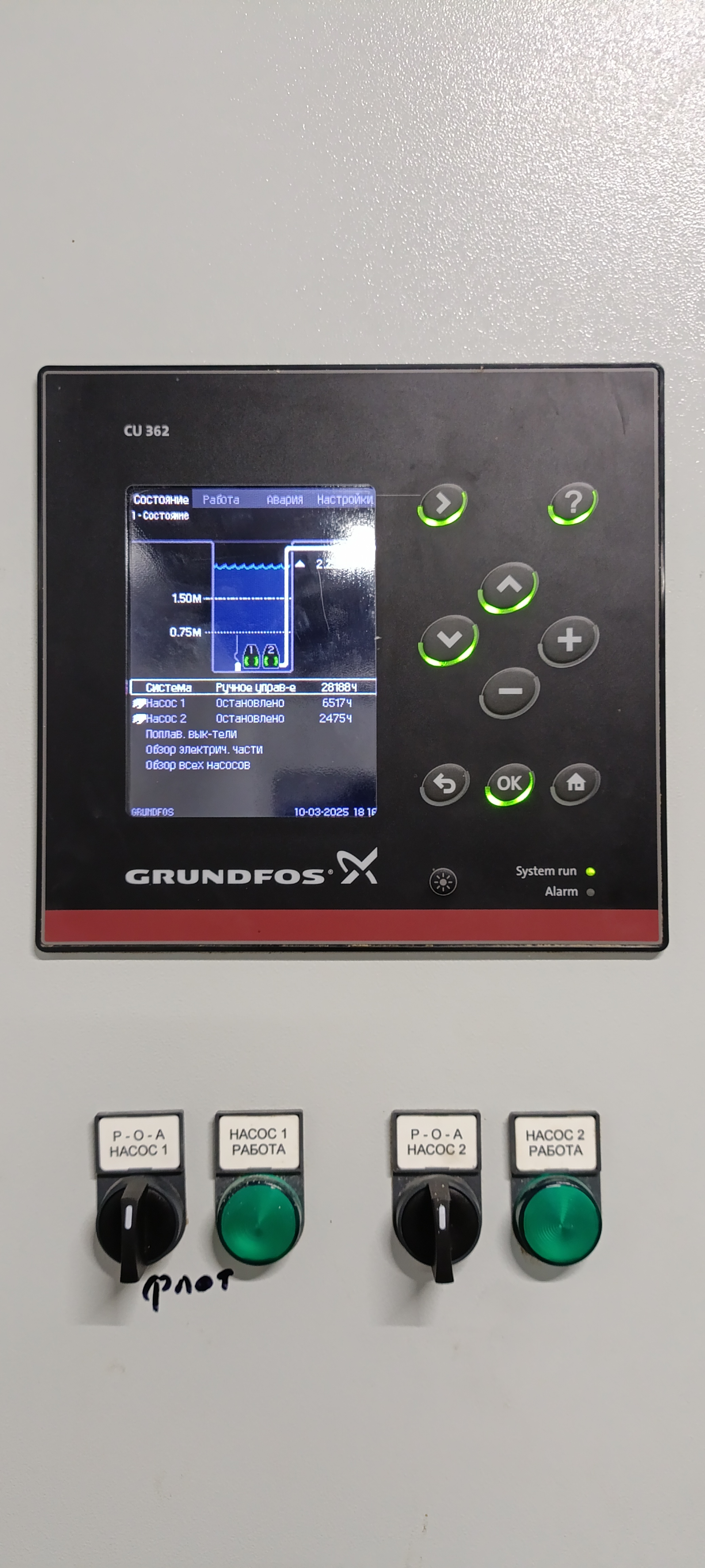

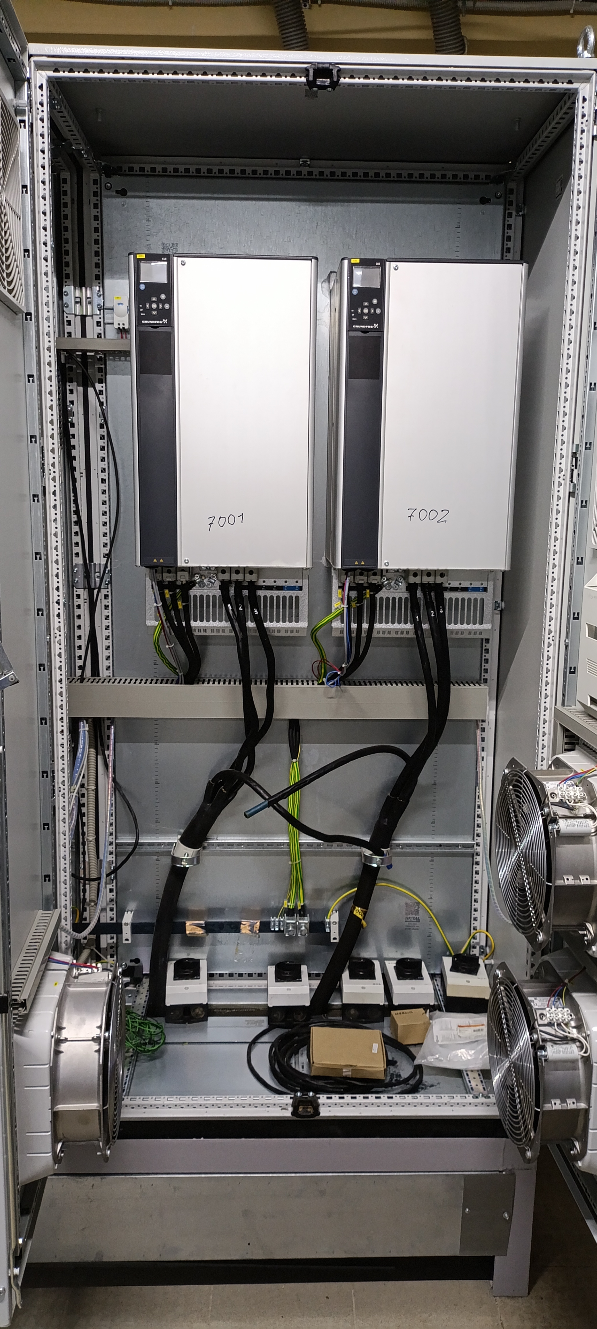

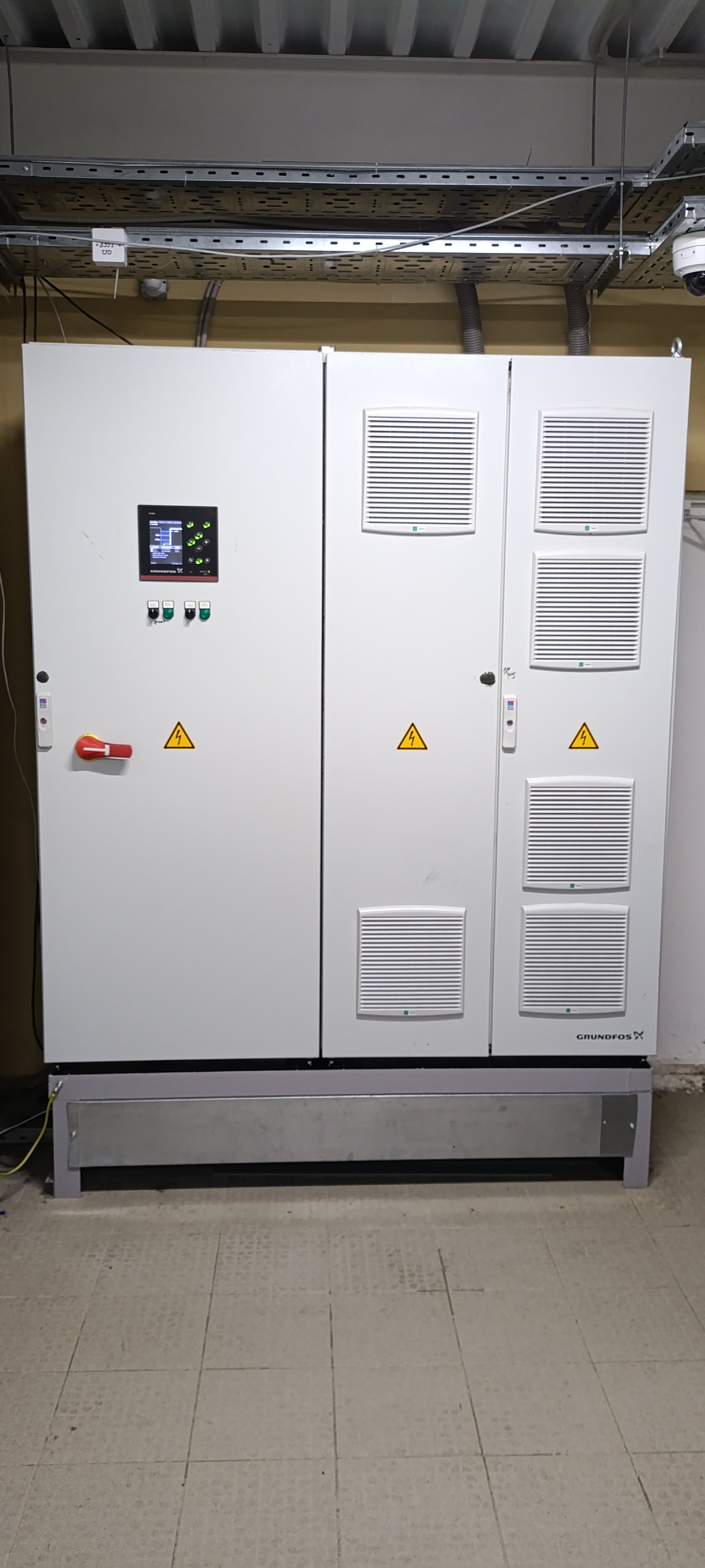

В процессе эксплуатации вышел из строя модуль ввода-вывода IO351 Grundfos, в следствии чего работа канализационной системы остановилась, что повлекло за собой остановку производственного процесса. Сроки для устранения данной ситуации не позволяли приобрести новый модуль или сделать его ремонт, по этому было принято решение использовать контроллер Суна 122 для замены головного устройства всей системы.
Результаты
В краткие сроки, с минимальными затратами, без трудностей в пусконаладочных работах, сохраняя изначальный функционал удалось восстановить работу канализационной системы, а так же производственный процесс целого предприятия. Не маловажный момент, что в дальнейшем будем иметь дело с доступным, отечественным производителем Овен.
