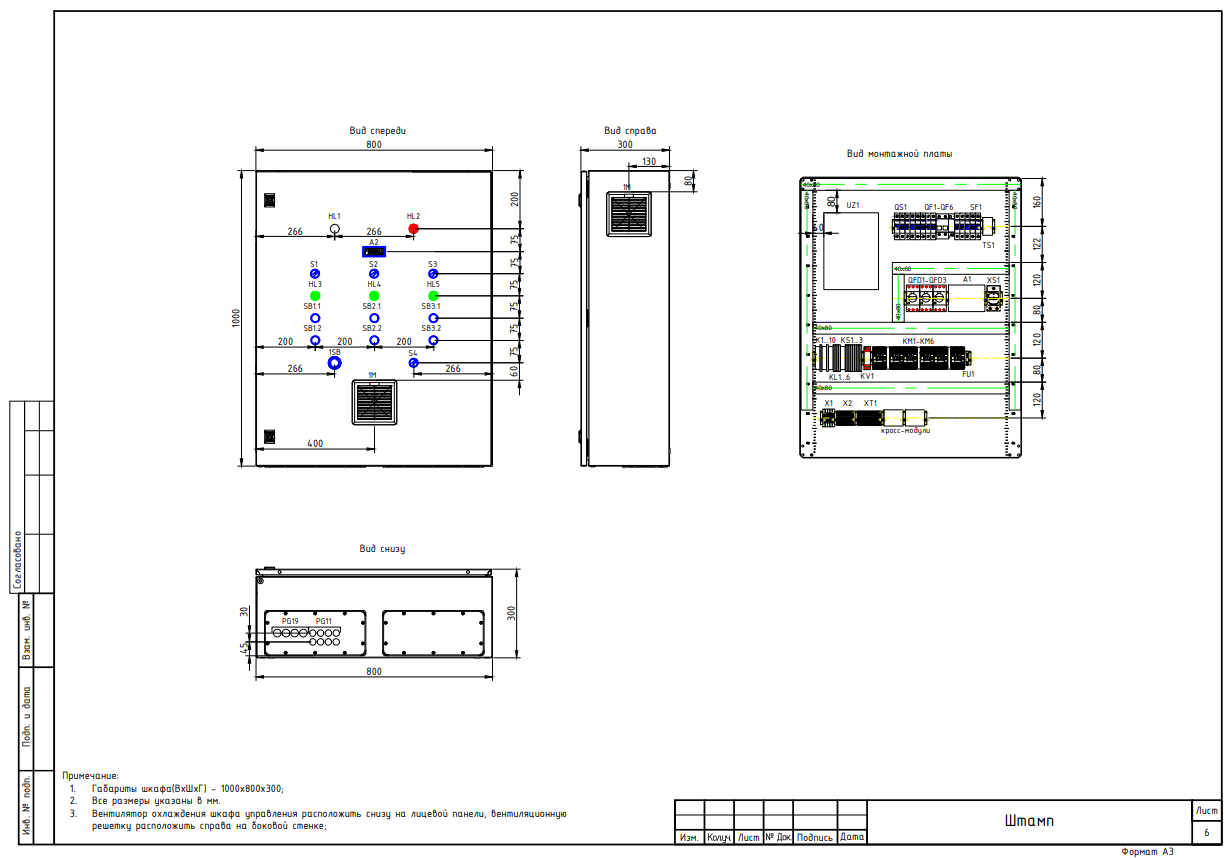

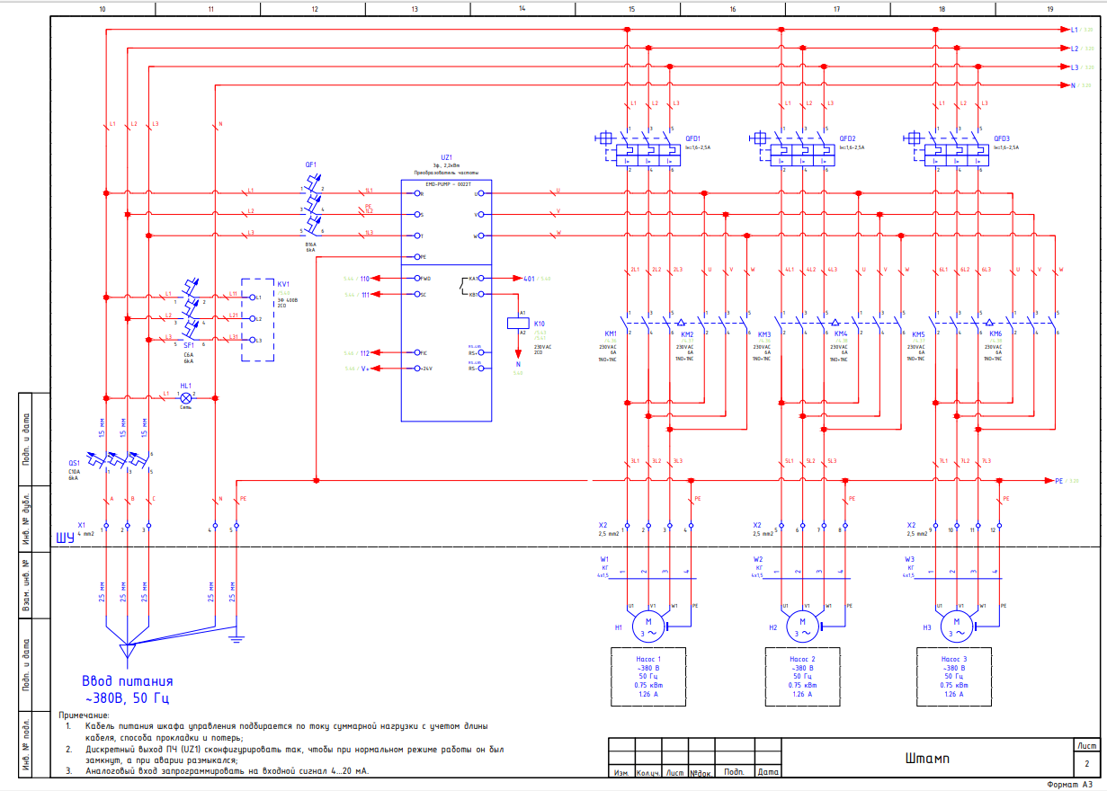

Шкаф управления насосами с СУНА-122
Организация: OOO НПО Техобеспечение
Использованное оборудование

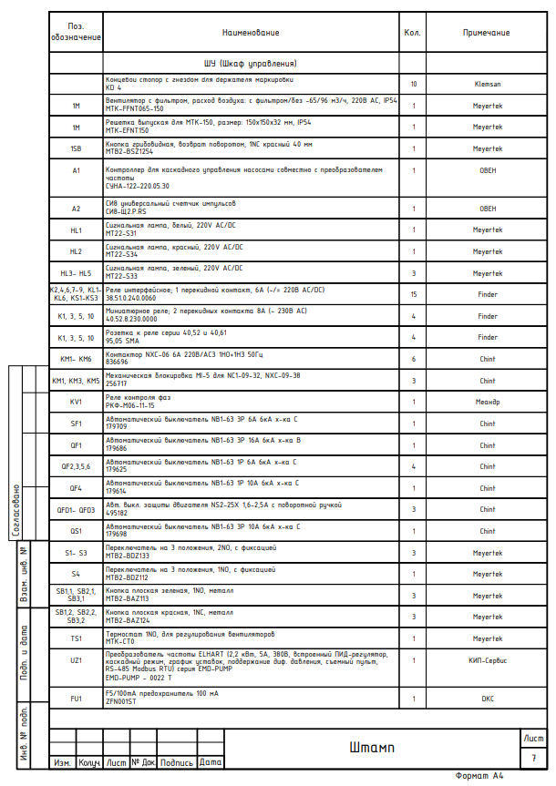

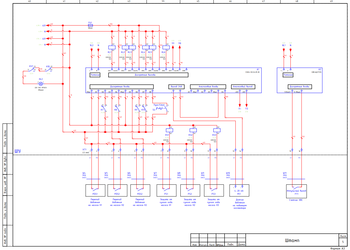

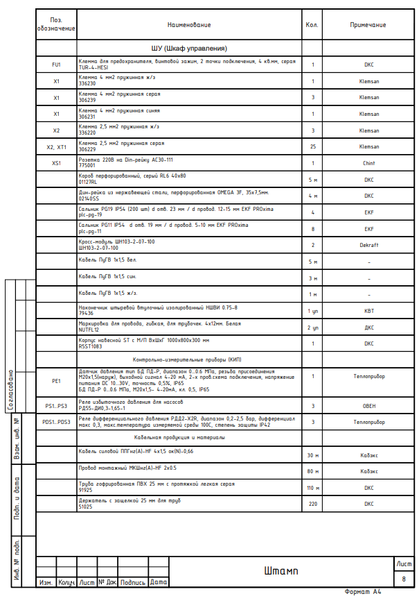

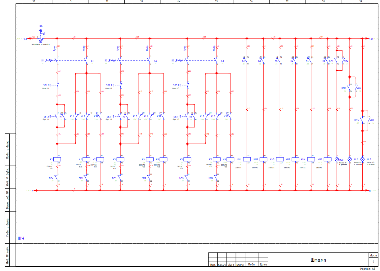

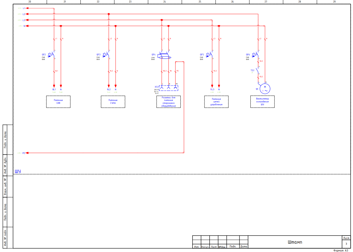

СУНА-122-220.05.30 - 1 шт СИ8-Щ2.Р.RS - 1 шт РД55-ДИ0,3-1,65-1 - 3 шт

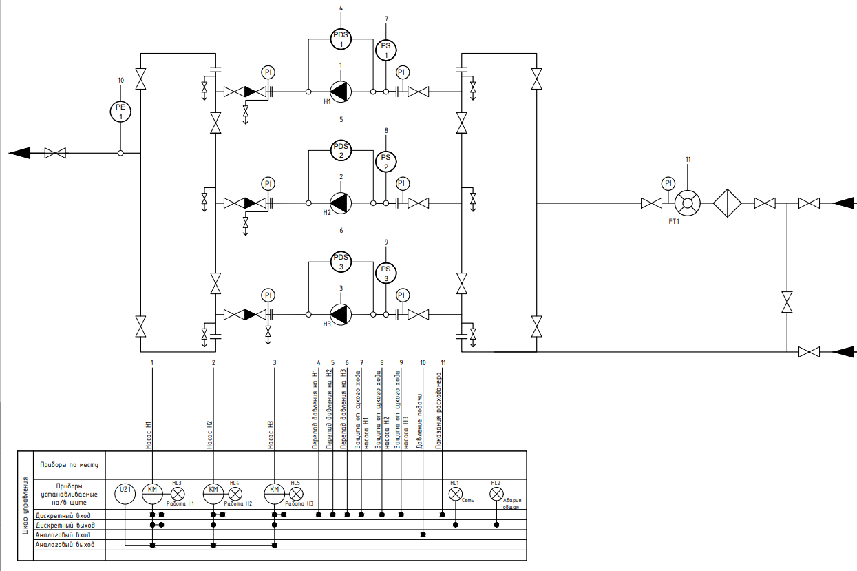

Шкаф управления насосами обеспечивает надежную работу насосных агрегатов, автоматизацию процессов, защиту от аварийных режимов и интеграцию с системами мониторинга. Конфигурация включает силовые цепи, управляющую электронику, датчики и защитные устройства, что соответствует требованиям промышленных стандартов.
Результаты
ОВЕН в шкафу управления насосами — это как пазл, который идеально встал на место. Вот как всё работает без лишних сложностей. ОВЕН делает шкаф «умным»: насосы работают только когда нужно, система защищена от поломок, а управление — полностью автоматическое. Это сокращает расходы на ремонт и энергию, а главное — гарантирует бесперебойную работу даже в жестких условиях.
