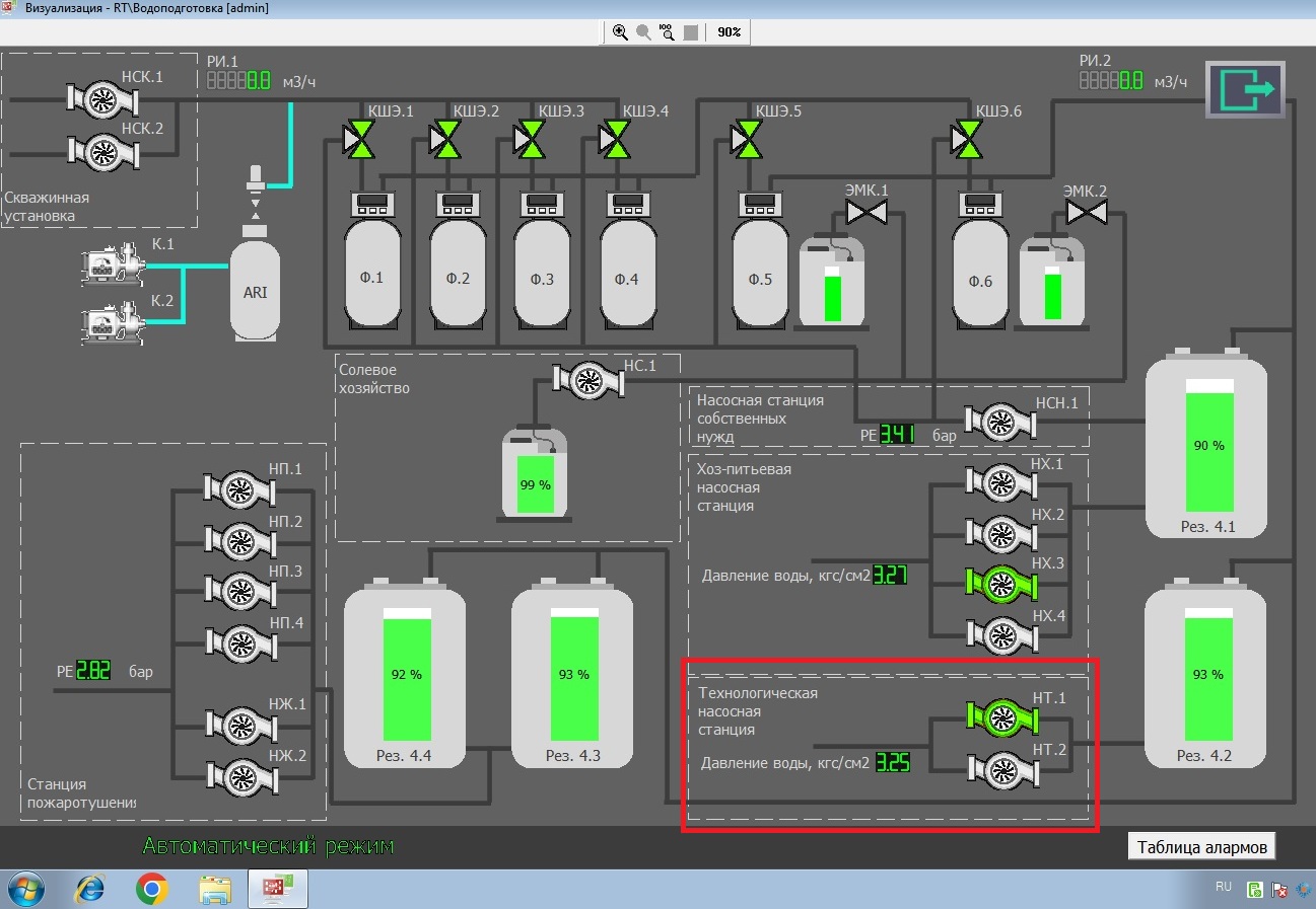

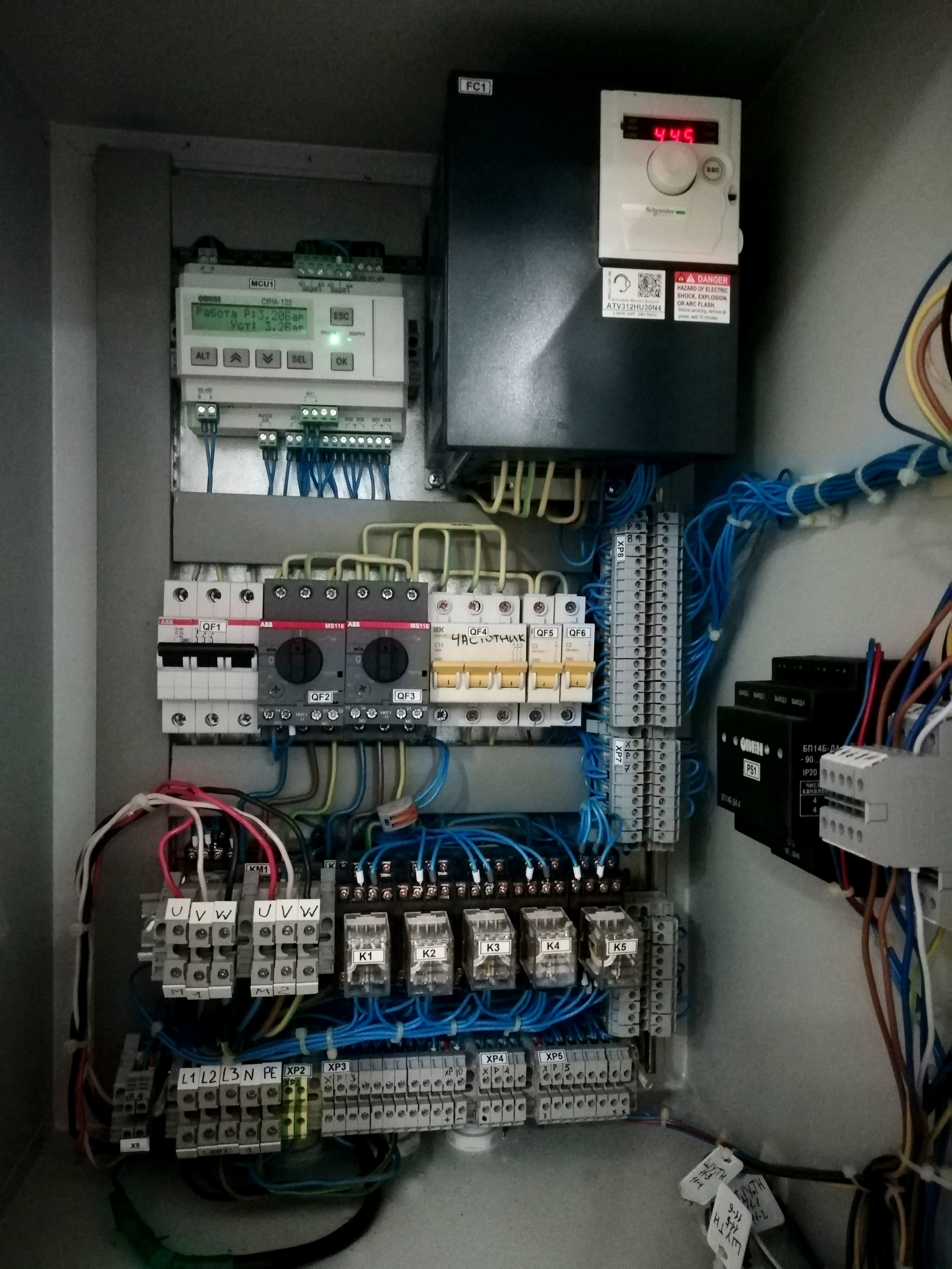

Контроллер СУНА-122, датчик давления ПД100ДИ, блок питания БП14Б, SCADA Овен Телемеханика Лайт

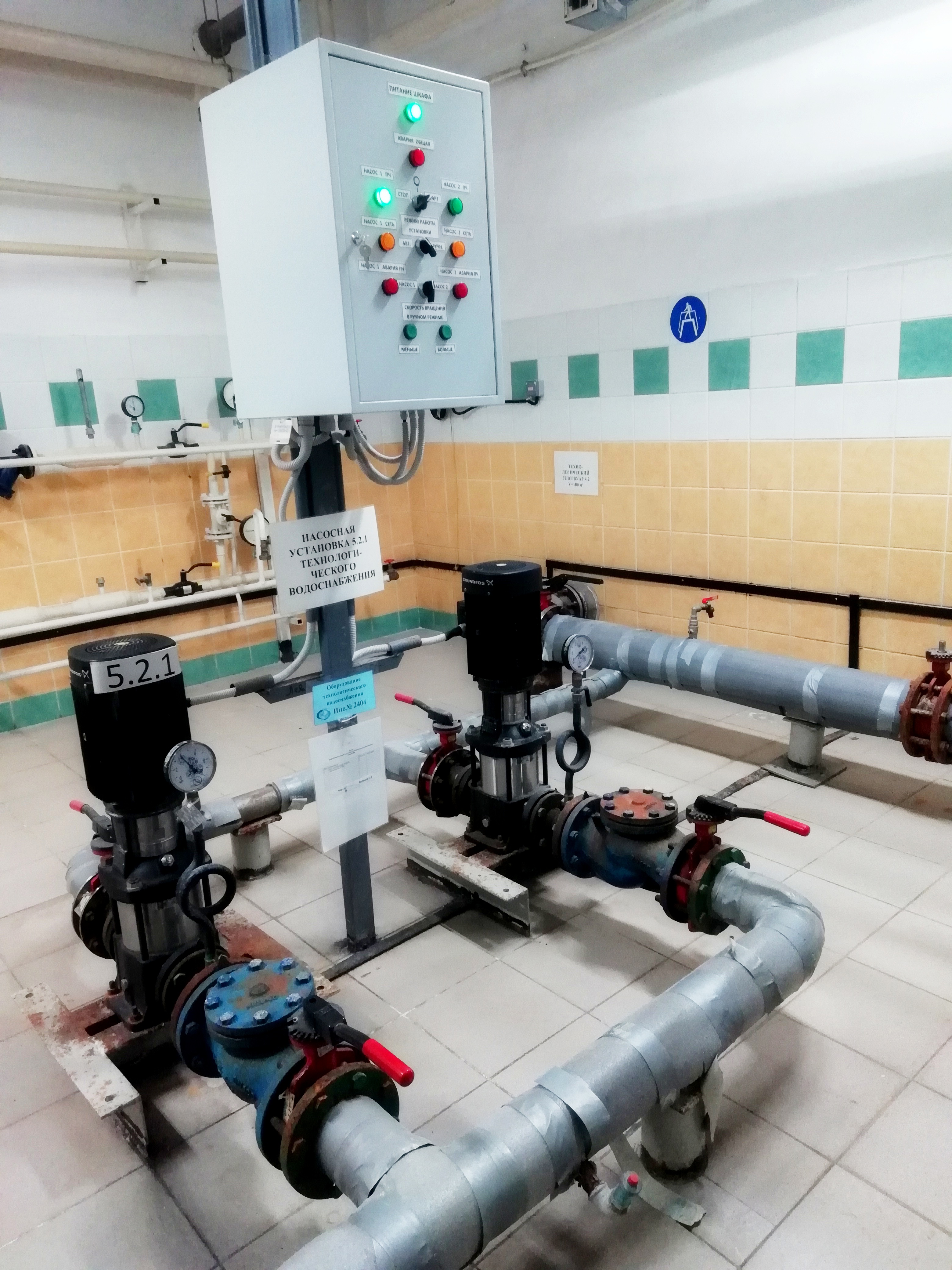

На базе контроллера СУНА122 (алгоритм 4.20) была смонтирована система управления насосной установкой технологического водоснабжения фармацевтического производства, состоящая из двух насосов
Результаты
Была решена задача поддержания постоянного и стабильного давления в системе технологического водоснабжения вне зависимости от разбора потребителем, увеличен эксплуатационный ресурс насосов благодаря уравниванию по времени наработки. Аварийная стратегия регулирования неоднократно выручила при возникновении нештатной ситуации. Дежурный оператор инженерных систем имеет возможность удаленного контроля давления в системе и режима работы установки, оповещение при нештатной работе. Что важно - все работы были выполнены своими силами, без привлечения специализированных подрядных организаций.
