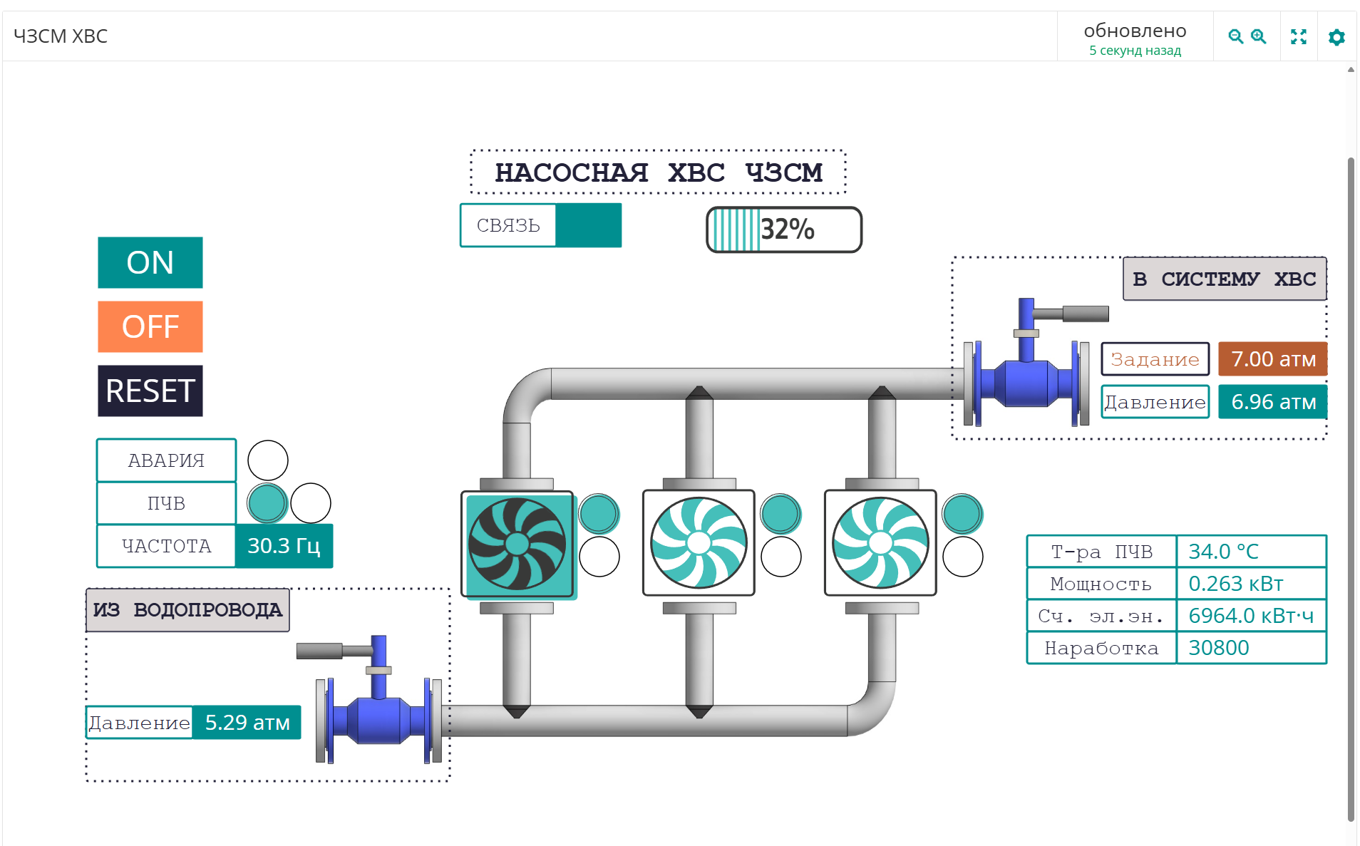

Насосная водоснабжения многоквартирного жилого дома на территории завода ЧЗСМ.
Организация: ООО Сервис

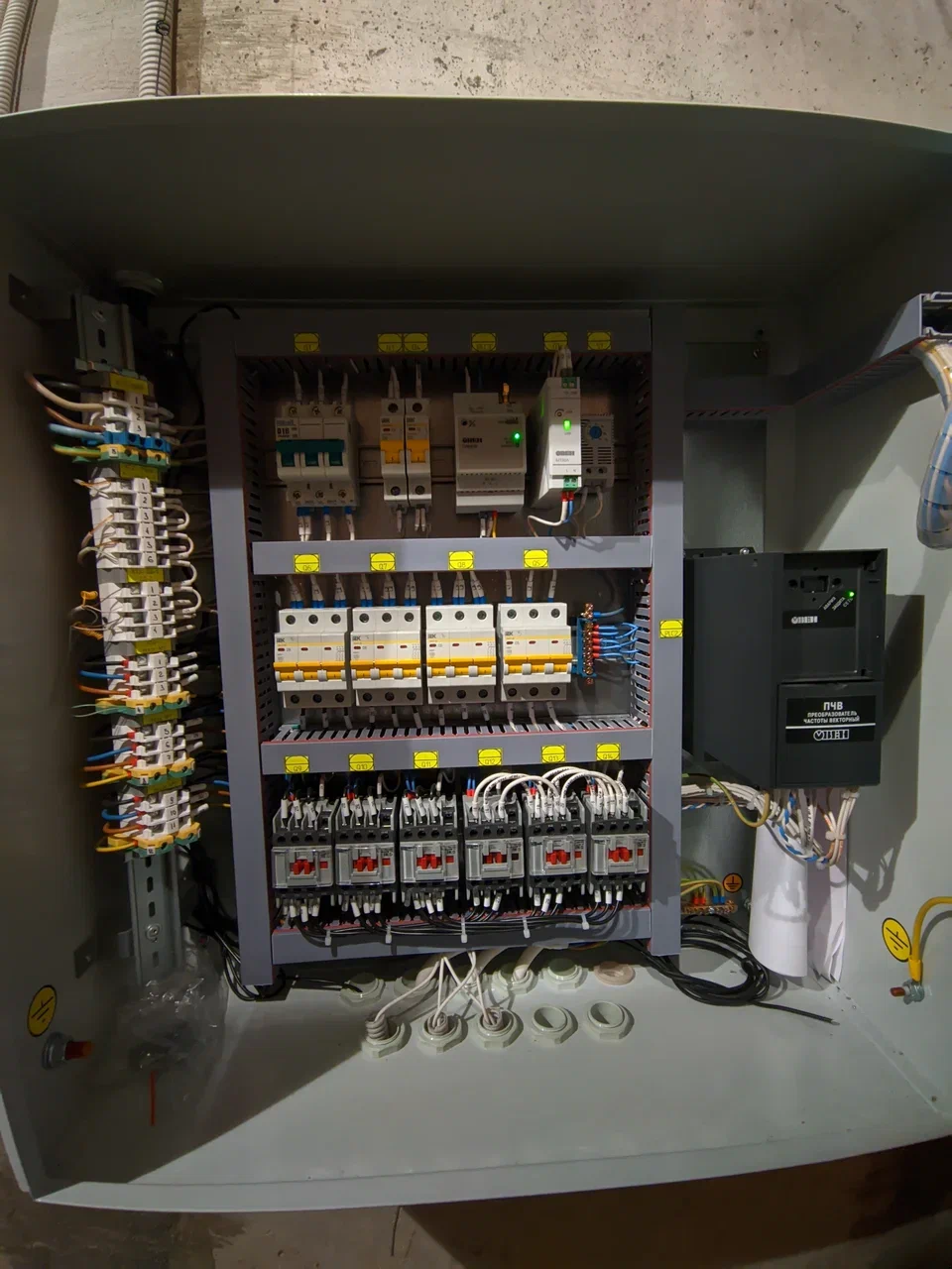

Использованное оборудование
Контроллер СУНА-122.05.30, преобразователь частоты ОВЕН ПЧВ1, блок питания ОВЕН, шлюз ОВЕН ПМ210.
Автоматическая насосная установка повышения давления в системе холодного водоснабжения.
Результаты
Насосная установка бесперебойно поддерживает давление в системе ХВС многоквартирного дома. Безотказная наработка 30800 часов (более 3,5года).
