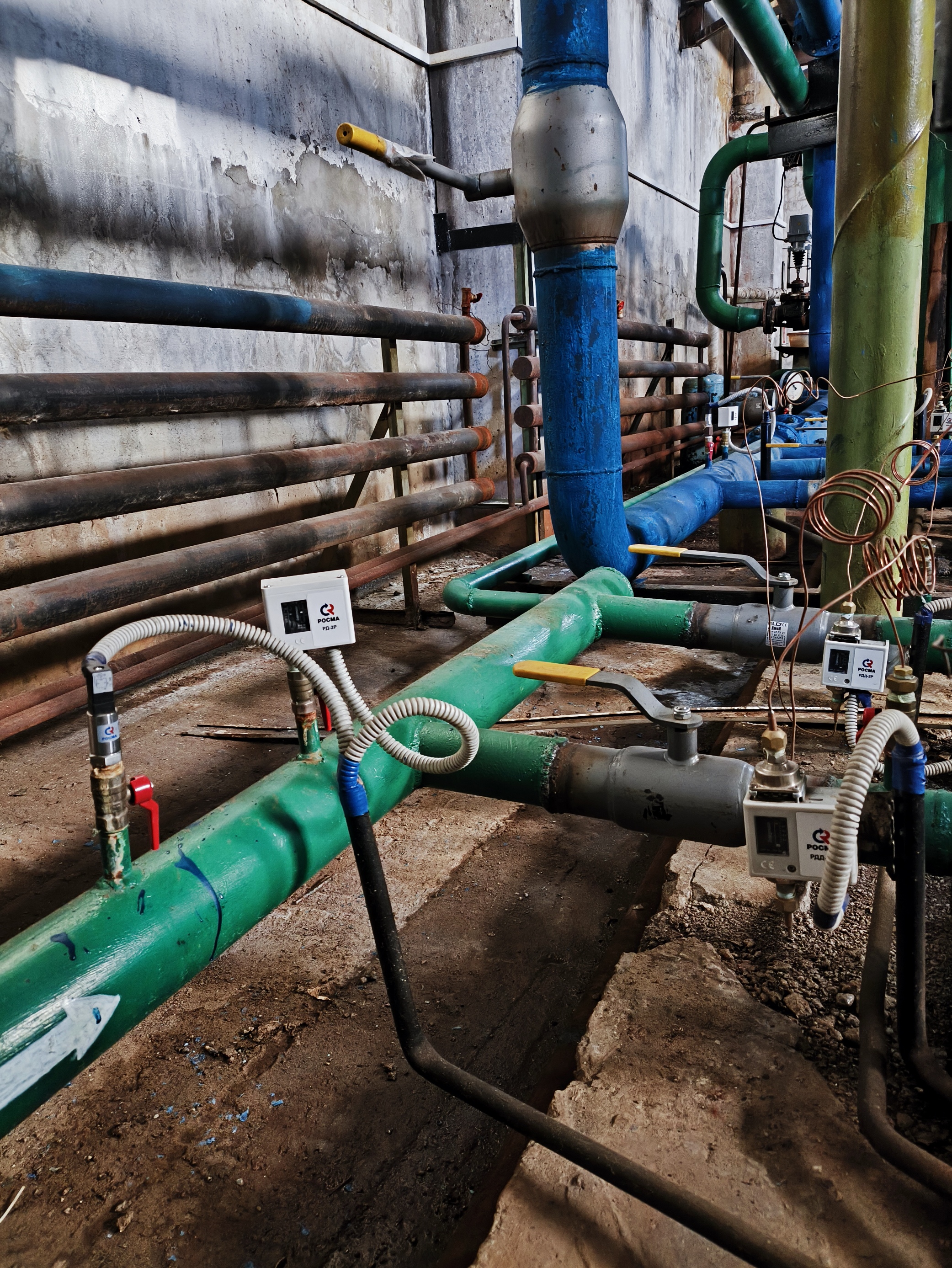

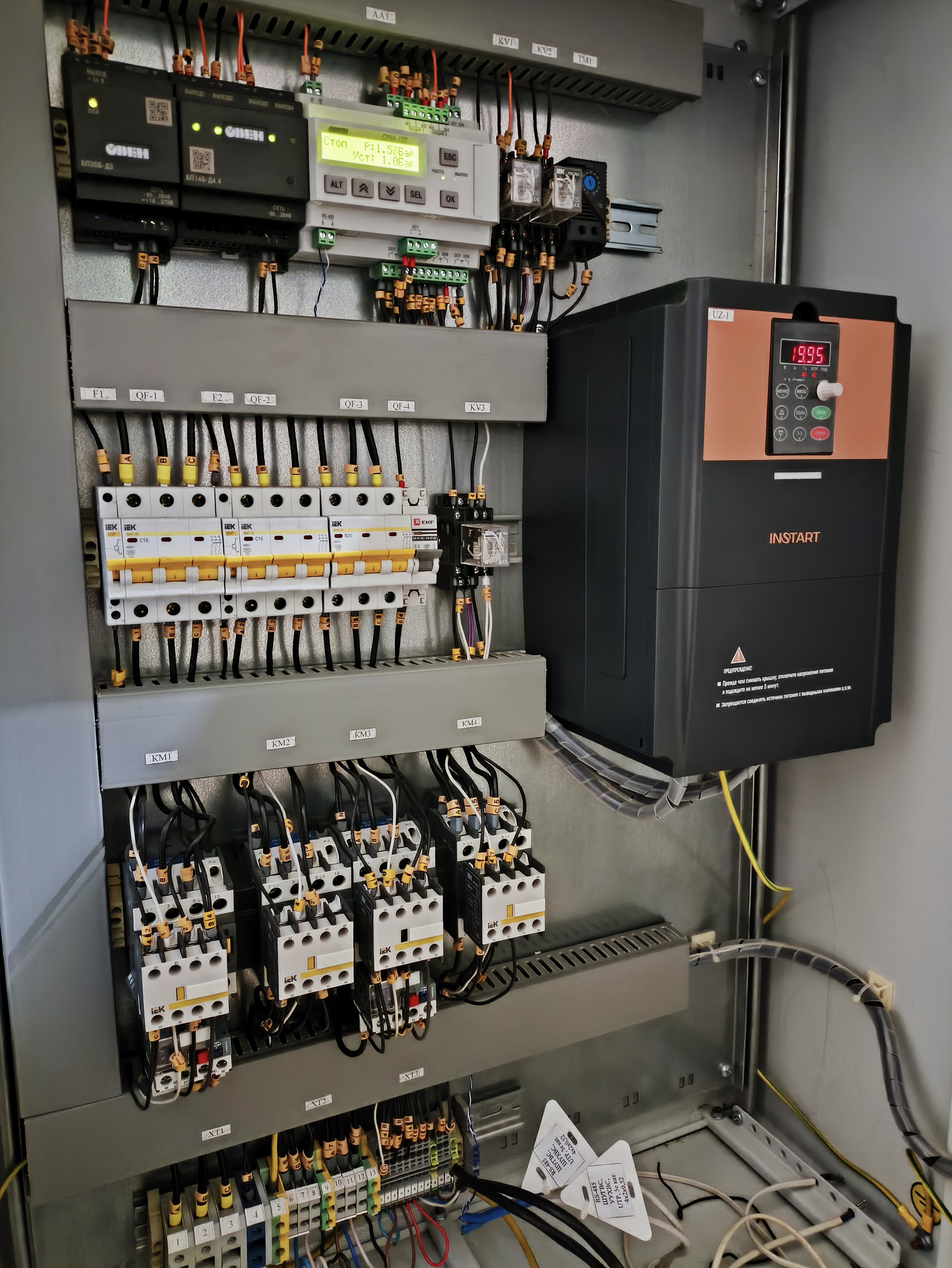

СУНА-122 (алгоритм 05.10); ПЧ FCI-G5.5/P7.5-4B INSTART; Контактор КМИ малогабаритный KKM21-025-230-10 IEK; ПКИ-22 KPK10-22; Механизм блокировки для реверсивной схемы КМИ (09А-32А); Реле тепловое РТИ-1322 17-25А DRT10-0017-0025; Источник питания БП14Б-Д4.4-24, БП30Б-Д3-24; Термостат МТК-СТ0; Реле дифференц. давления (0,5…4 бар), диф.=0,6…2 бар, Рмакс=15 бар, (-10…+110С), G1/4, 8А РДД-2Р-0,4МПа-G1/4; Реле давления (0,2…8 бар), диф.=0,4…1,5 бар, Рмакс=16 бар, (-10…+110С), G1/2, 8А РД-2Р-0,8МПа-G1/2; Датчик давления ДДМ-03Т-1600ДИ

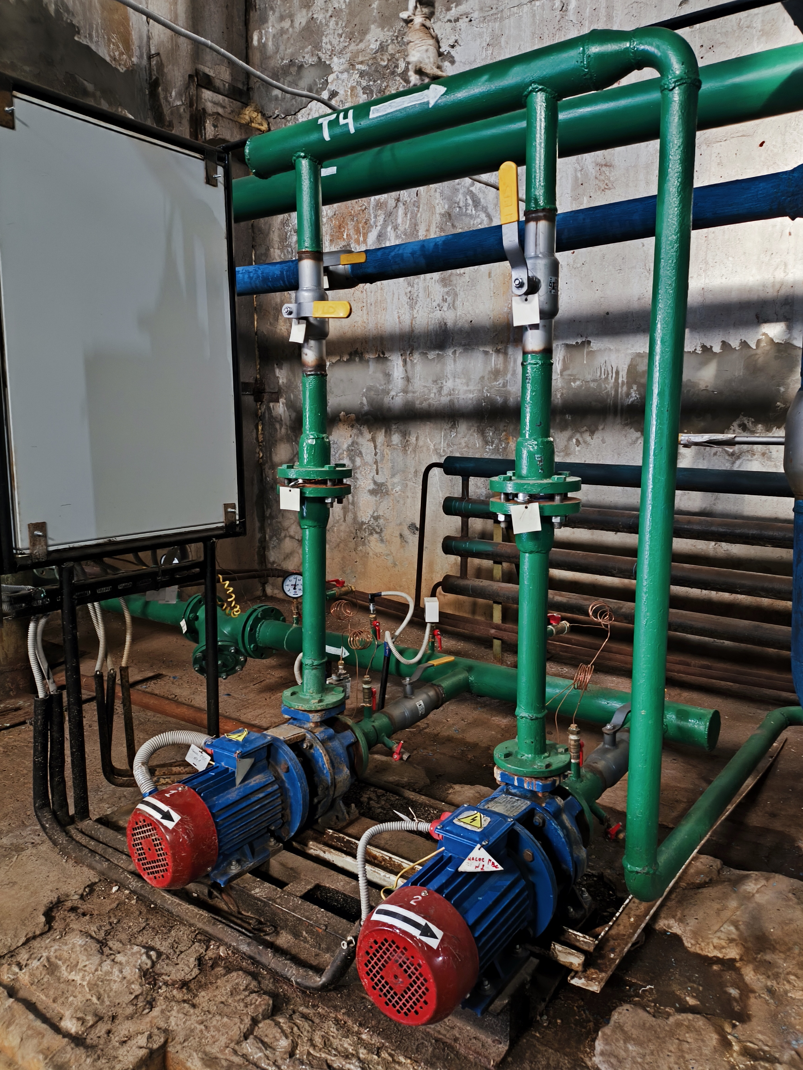

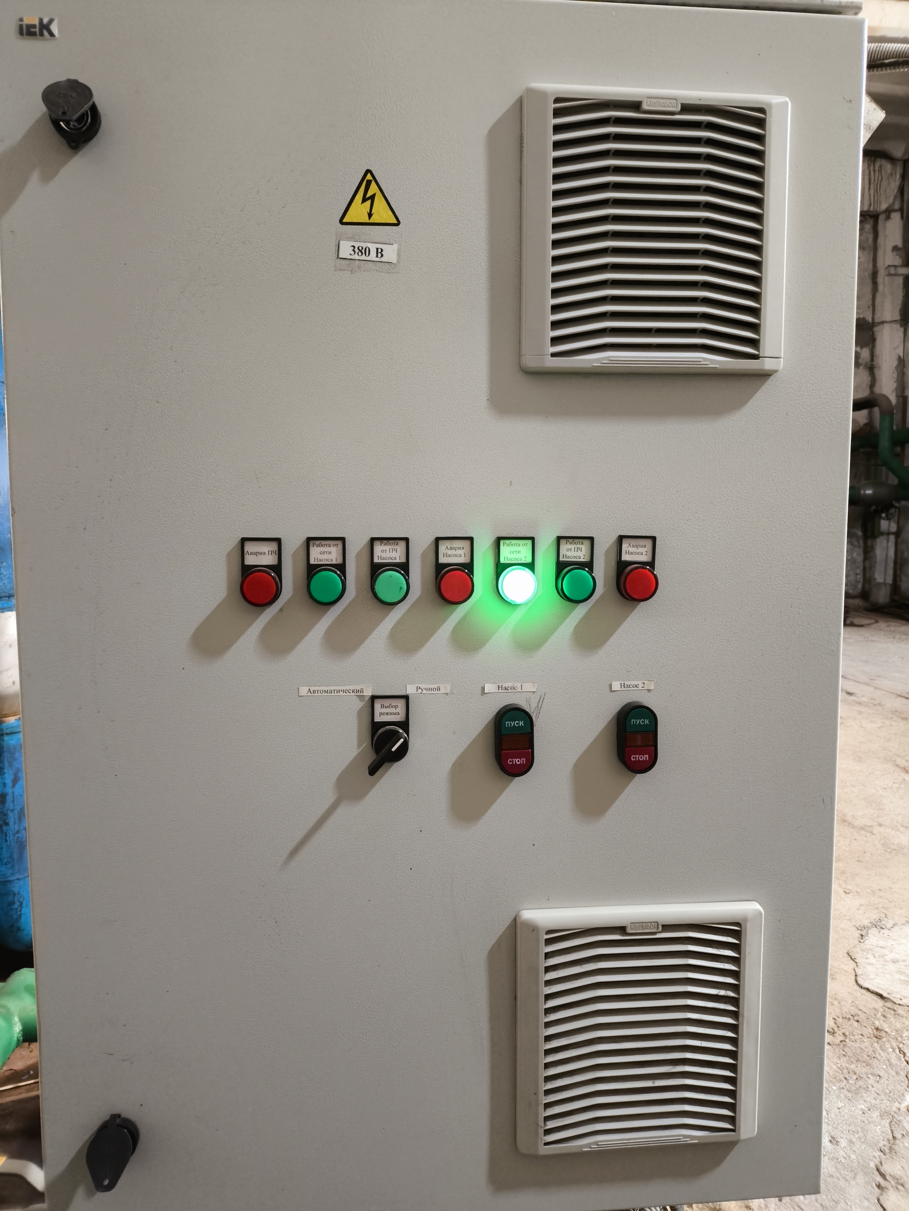

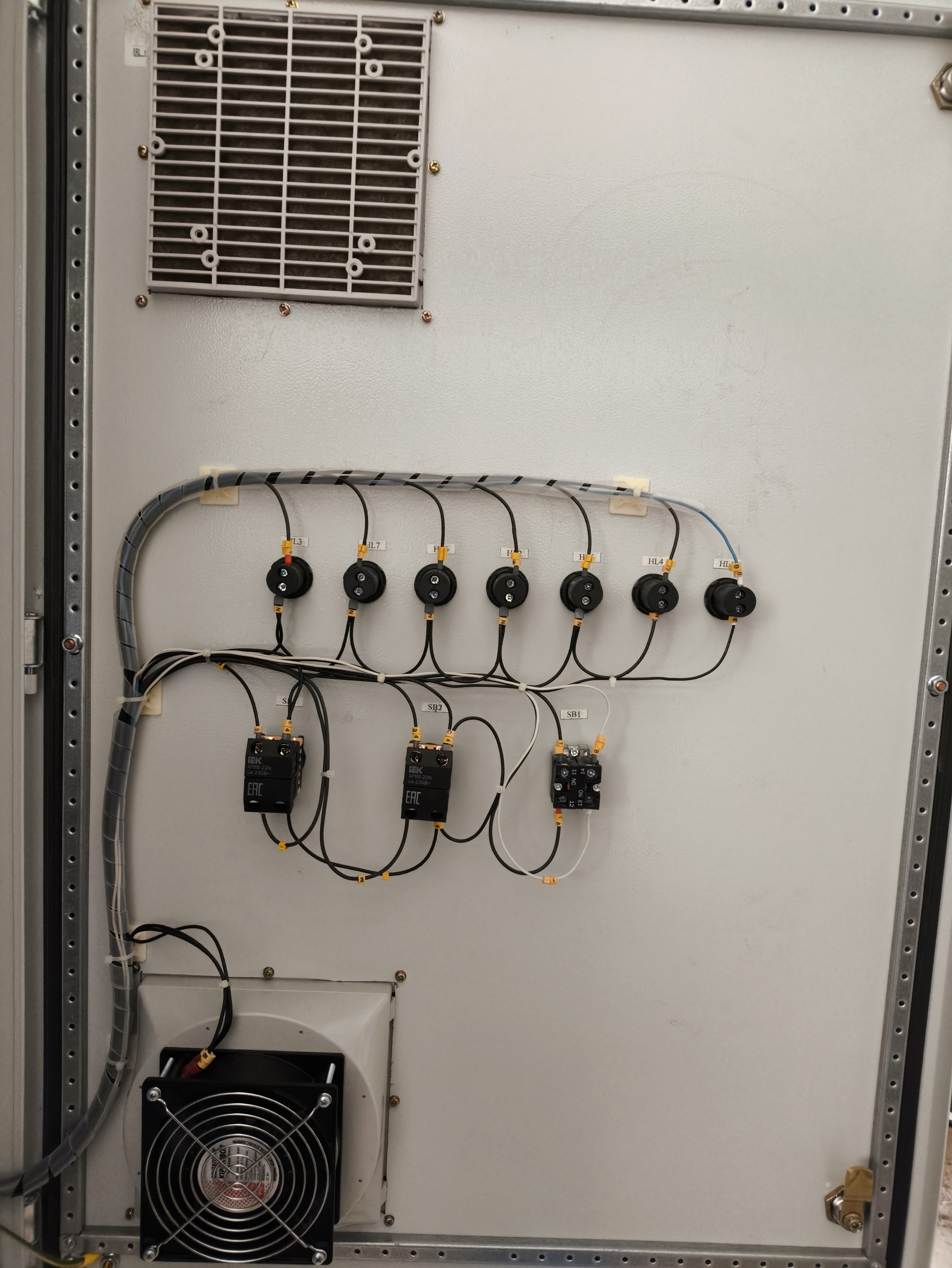

Станция предназначена для защиты и управления насосной группой, в состав которой входит два насоса одного типоразмера. Основная задача станции заключается в поддержании заданного перепада давлений между подающим и обратным трубопроводом сетей горячего водоснабжения. Работа станции предусмотрена в двух режимах: автоматическом (по алгоритму контроллера с ПИД регулированием); ручном (аварийный режим, включение агрегатов происходит оператором путем нажатия кнопки включения необходимого насоса). Помимо штатных защит по сухому ходу и превышению давления на выходе установки заложены защиты от одновременного включения одного насоса как от сети так и от частотного преобразователя. Реализованы на дополнительных контактах контакторов, путем взаимного разрывания цепей управления контакторами, так и механическая блокировка контакторов.
