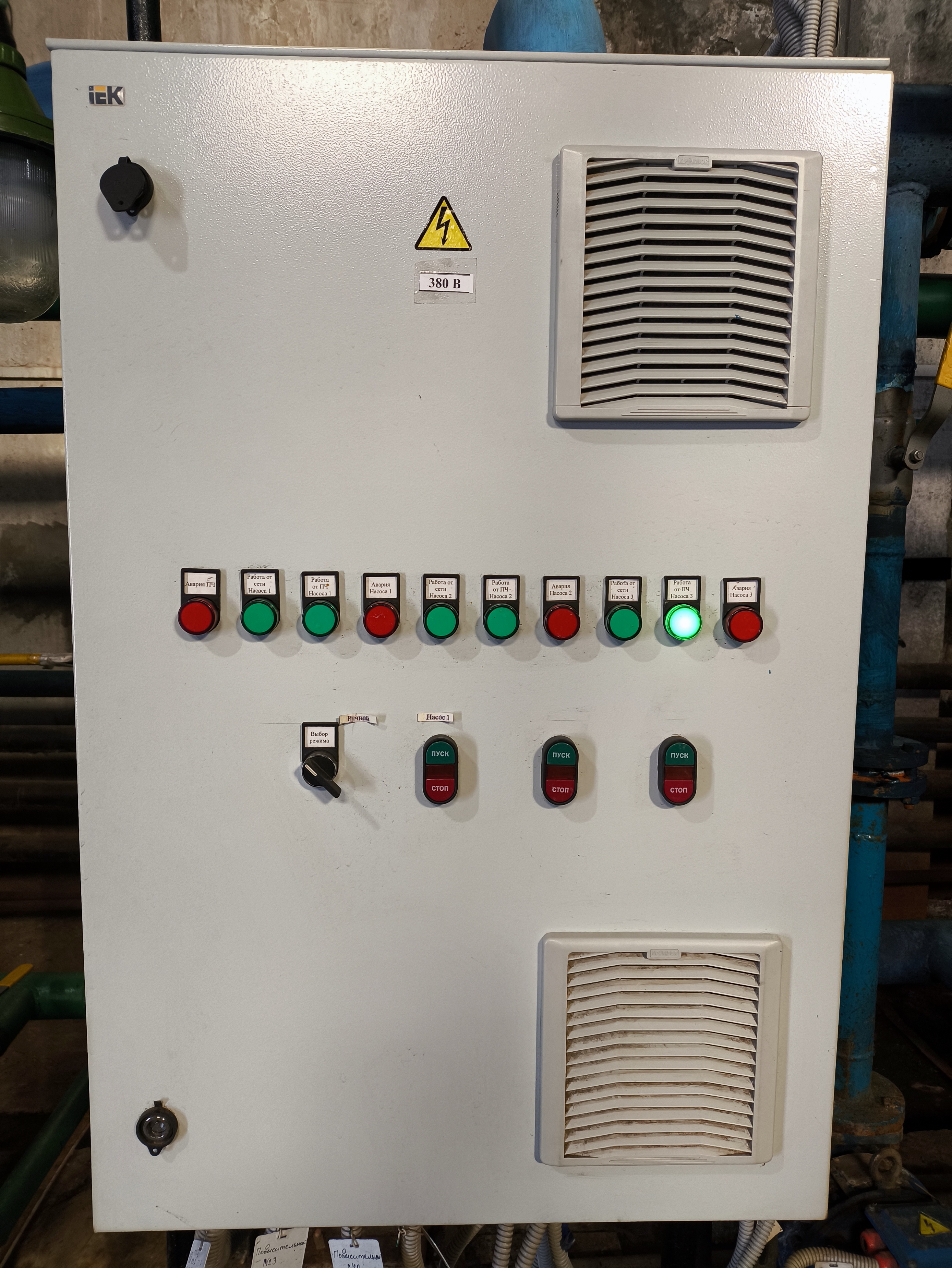

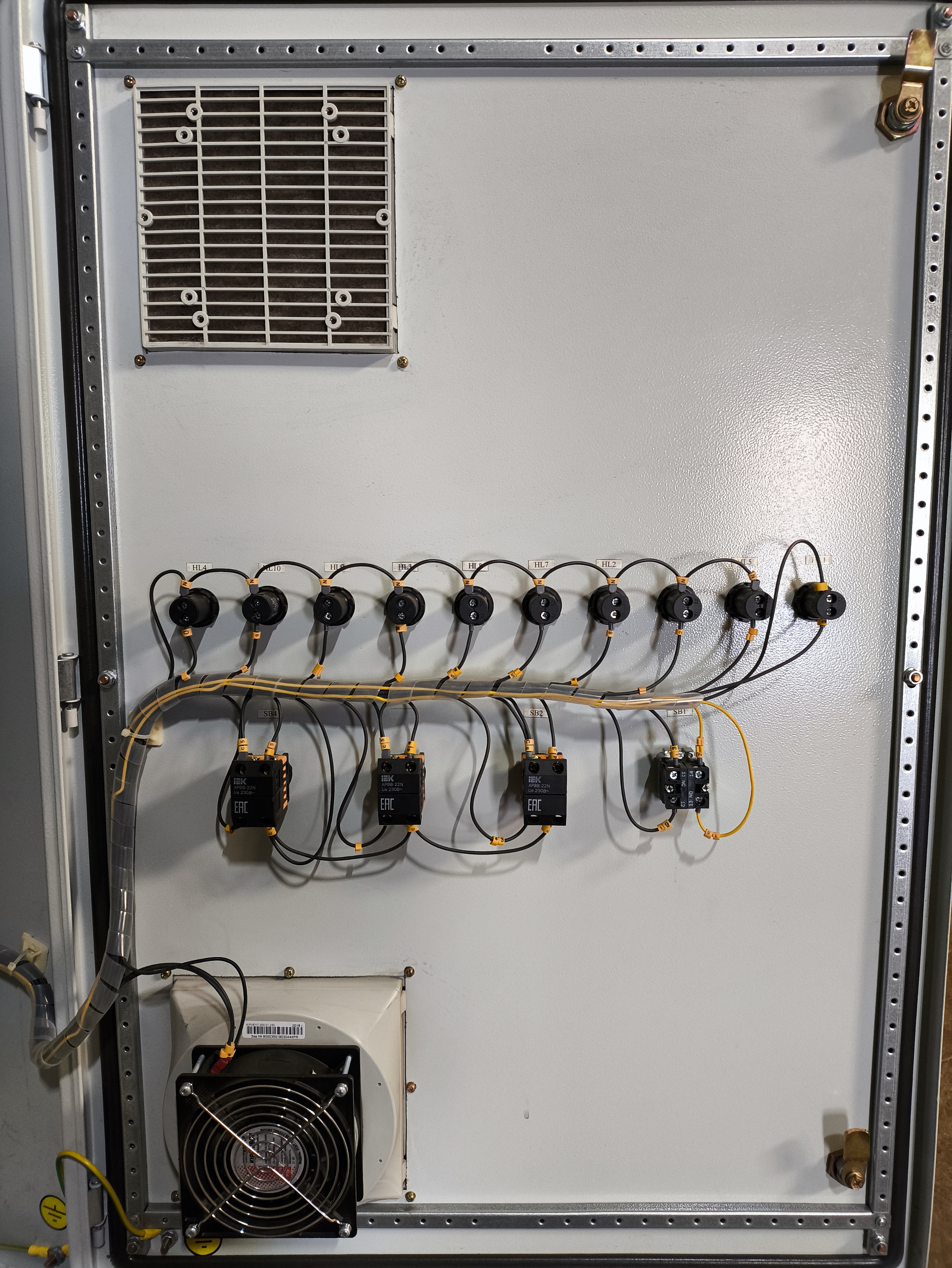

Станция управления тремя повысительными насосами ХВС
Организация: МУП "Радужныйтеплосеть"
Использованное оборудование

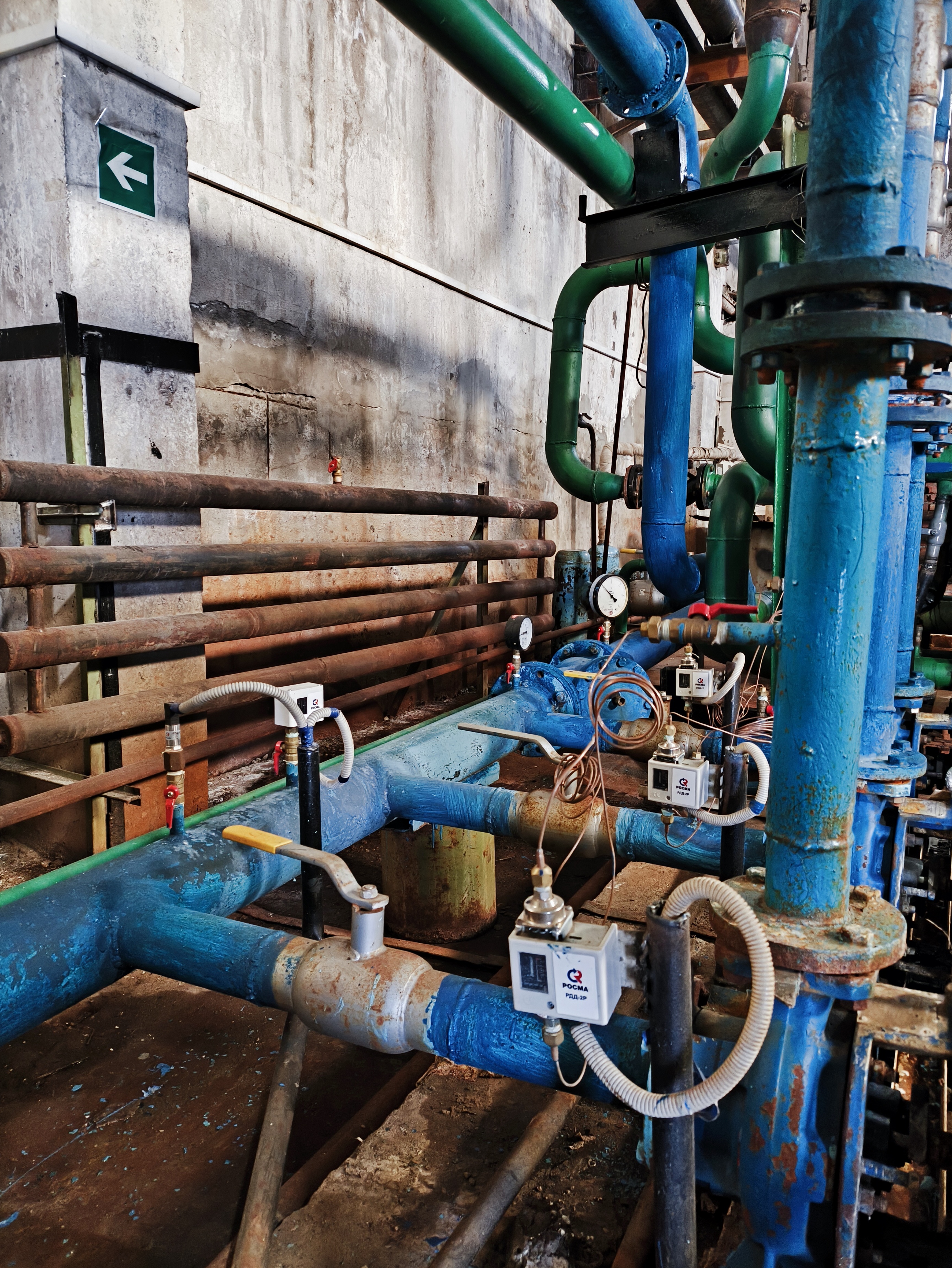

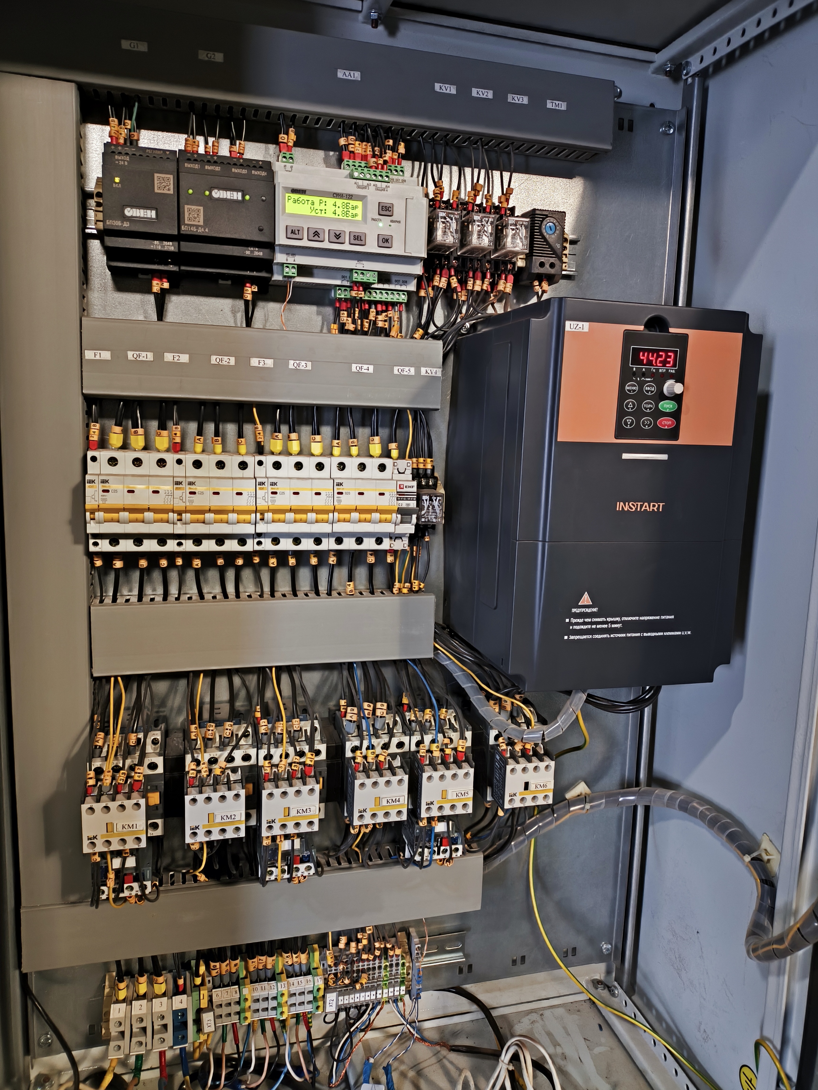

СУНА-122 (алгоритм 05.10); ПЧ FCI-G5.5/P7.5-4B INSTART; Контактор КМИ малогабаритный KKM21-025-230-10 IEK; ПКИ-22 KPK10-22; Механизм блокировки для реверсивной схемы КМИ (09А-32А); Реле тепловое РТИ-1322 17-25А DRT10-0017-0025; Источник питания БП14Б-Д4.4-24, БП30Б-Д3-24; Термостат МТК-СТ0; Реле дифференц. давления (0,5…4 бар), диф.=0,6…2 бар, Рмакс=15 бар, (-10…+110С), G1/4, 8А РДД-2Р-0,4МПа-G1/4; Реле давления (0,2…8 бар), диф.=0,4…1,5 бар, Рмакс=16 бар, (-10…+110С), G1/2, 8А РД-2Р-0,8МПа-G1/2; Датчик давления ДДМ-03Т-1600ДИ

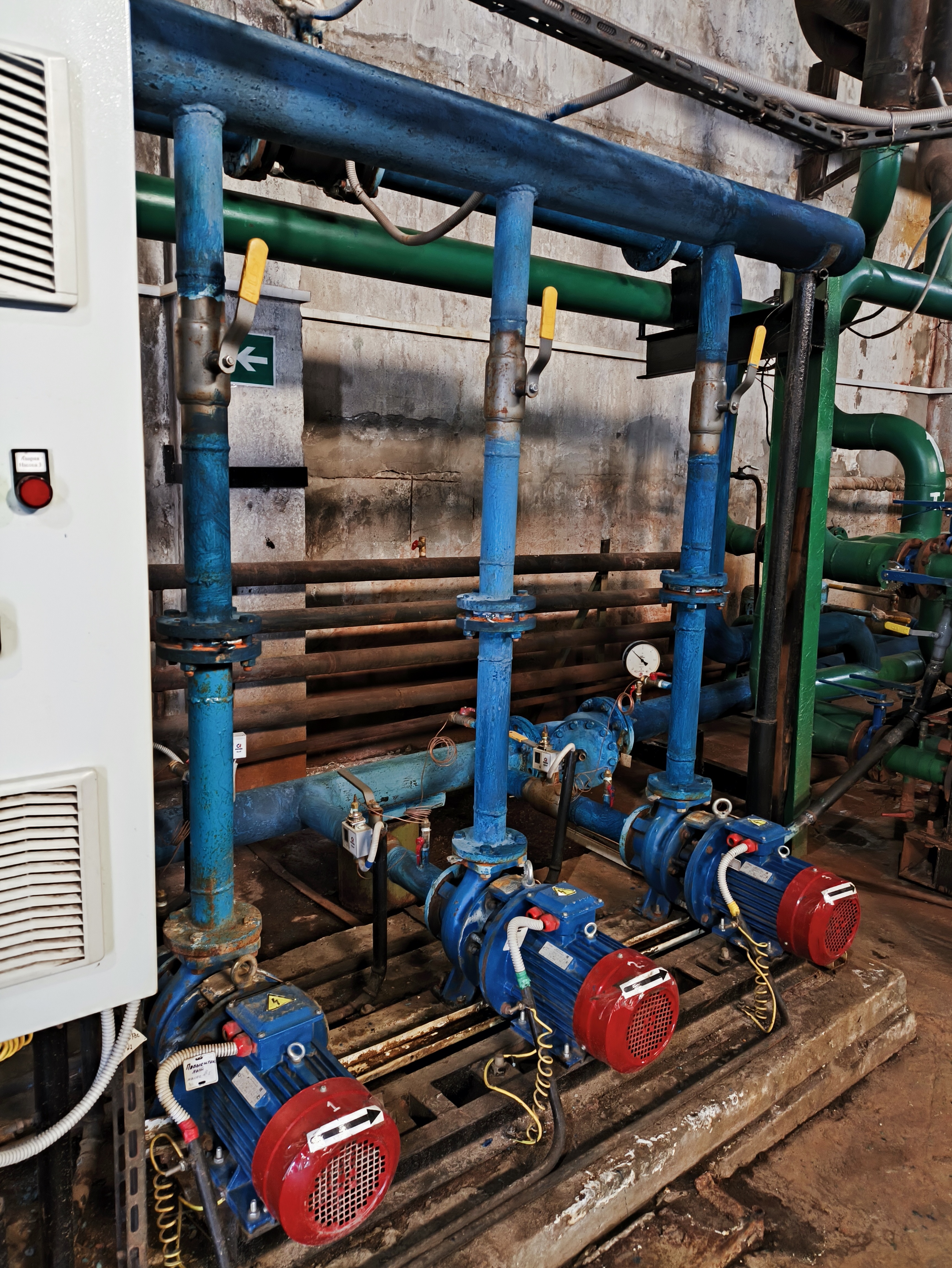

Станция предназначена для защиты и управления насосной группой, в состав которой входит три насоса одного типоразмера. Основная задача станции заключается в повышении давления воды поступающей с водоочистительных сооружений до заданного значения необходимого для комфортного водоразбора конечных потребителей. Работа станции предусмотрена в двух режимах: автоматическом (по алгоритму контроллера с ПИД регулированием); ручном (аварийный режим, включение агрегатов происходит оператором путем нажатия кнопки включения необходимого насоса). Помимо штатных защит по сухому ходу и превышению давления на выходе установки заложены защиты от одновременного включения одного насоса как от сети так и от частотного преобразователя. Реализованы на дополнительных контактах контакторов, путем взаимного разрывания цепей управления контакторами, так и механическая блокировка контакторов.
Результаты
Ранее на данном центральном тепловом пункте использовались насосы без частотного регулирования и автоматики. Использования данной автоматики позволило: 1. Снизить затраты на электроэнергию. 2. Повысить качество и стабильность подачи воды потребителям (давление в сети не зависит от времени суток, разбора воды, исключить гидроудары и высокое давление с часы минимального разбора. 3. Увеличилась надежность, при выходе из строя одного агрегата в работу включается другой. 4. Использование автоматики дало возможность интегрировать данный объект в систему телемеханики предприятия, что в свою очередь уменьшило время реагирования на нештатные ситуации, возникающие на данном объекте.
