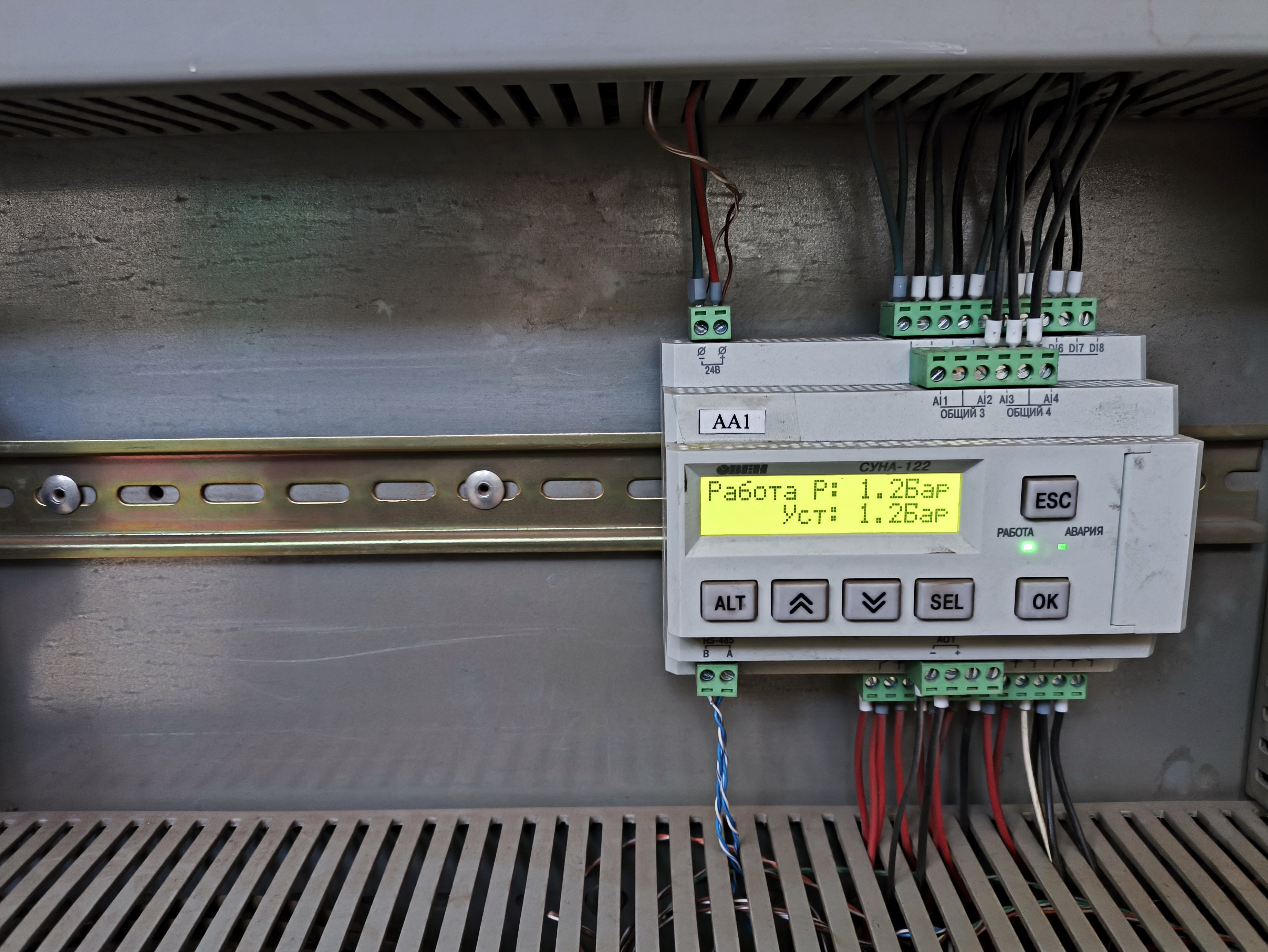

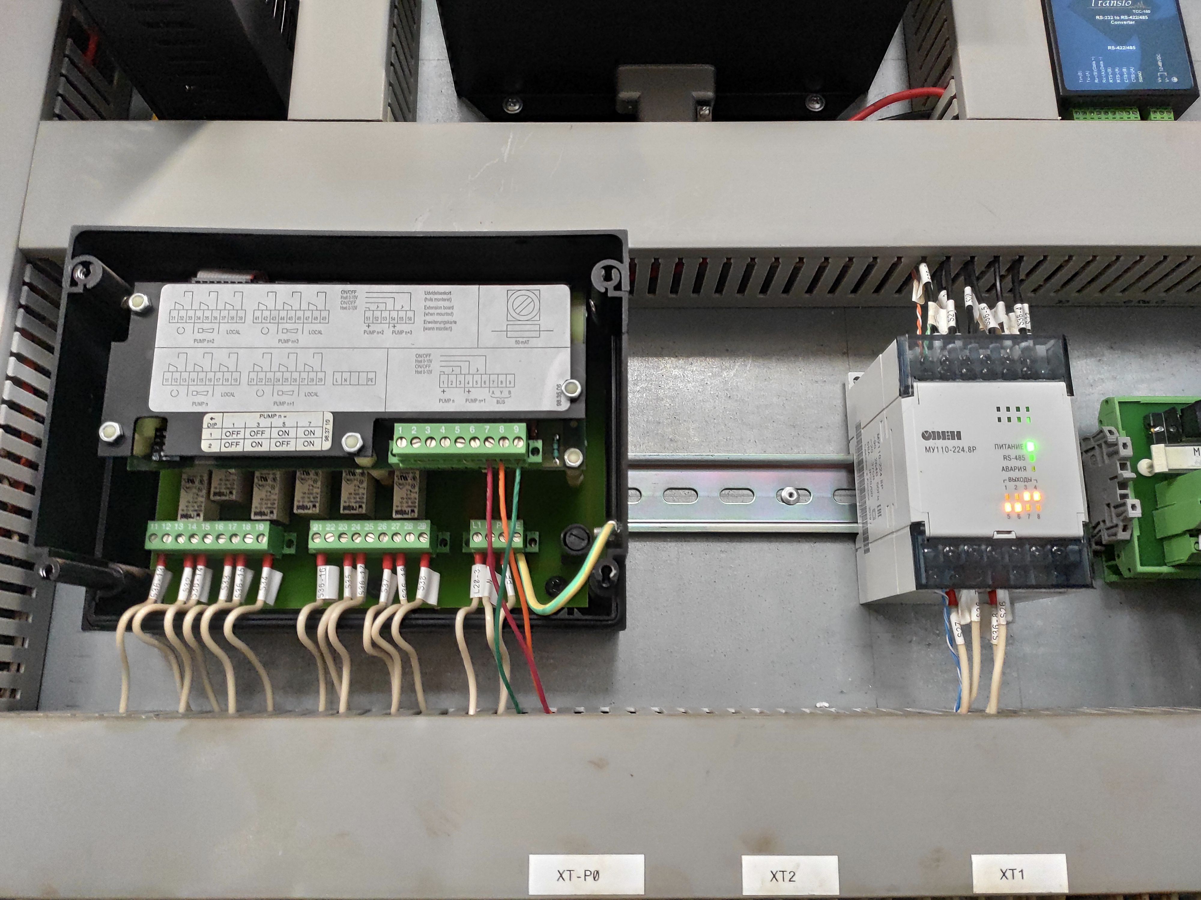

1. СУНА-122 (алгоритм 05.10) 2. ИПП120 информационная программируемая панель оператора 3. МУ110 модуль дискретного вывода

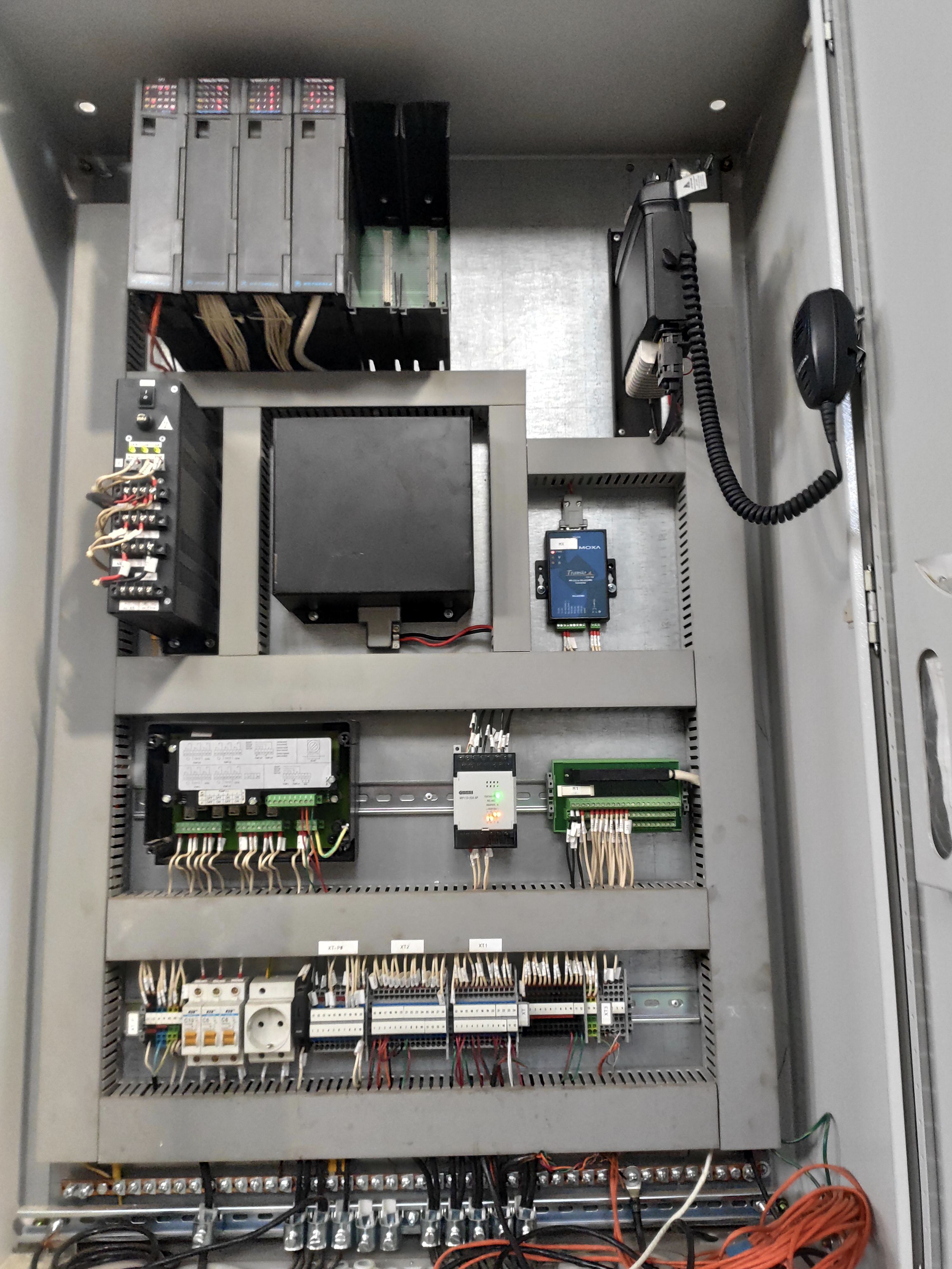

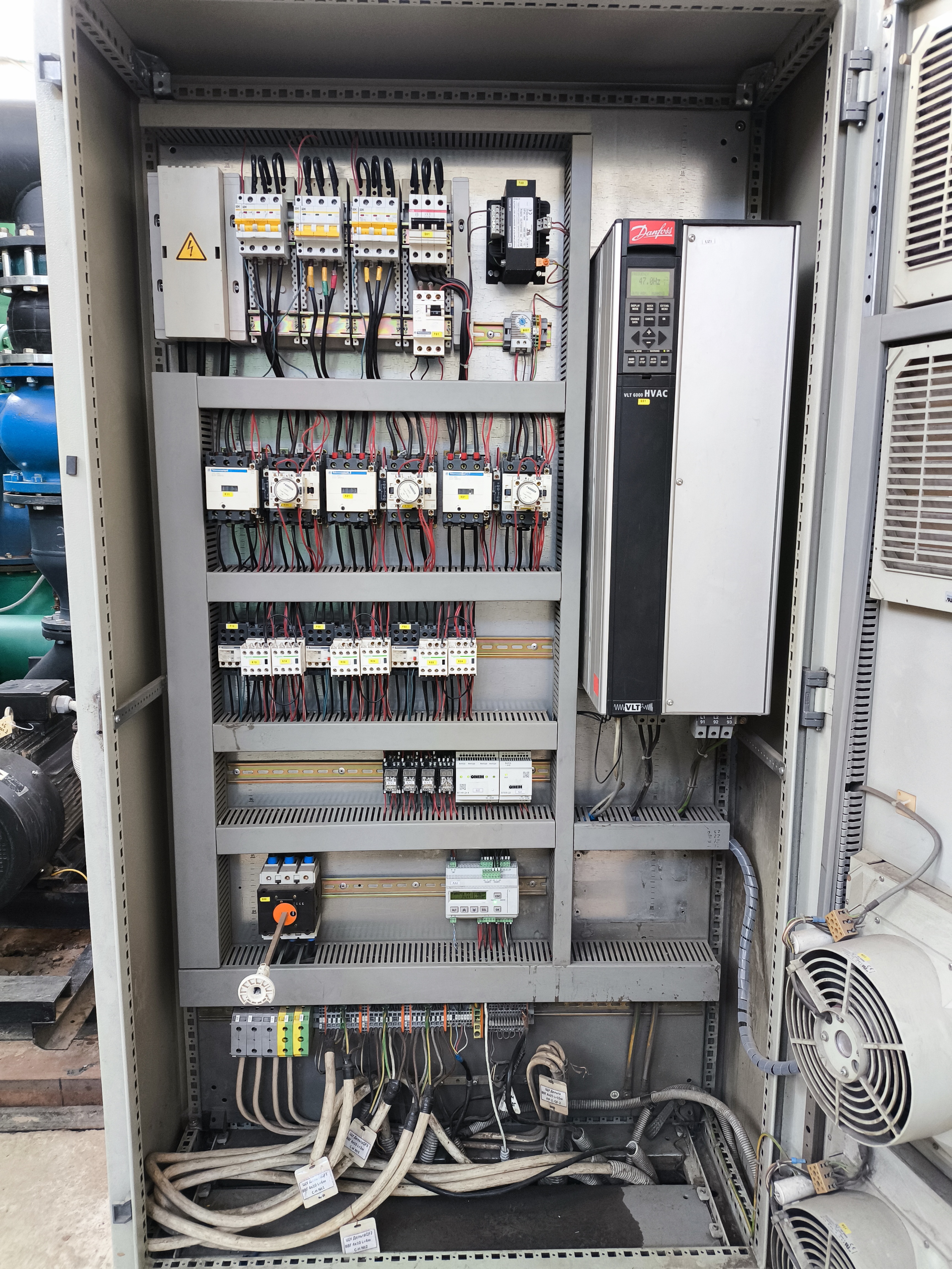

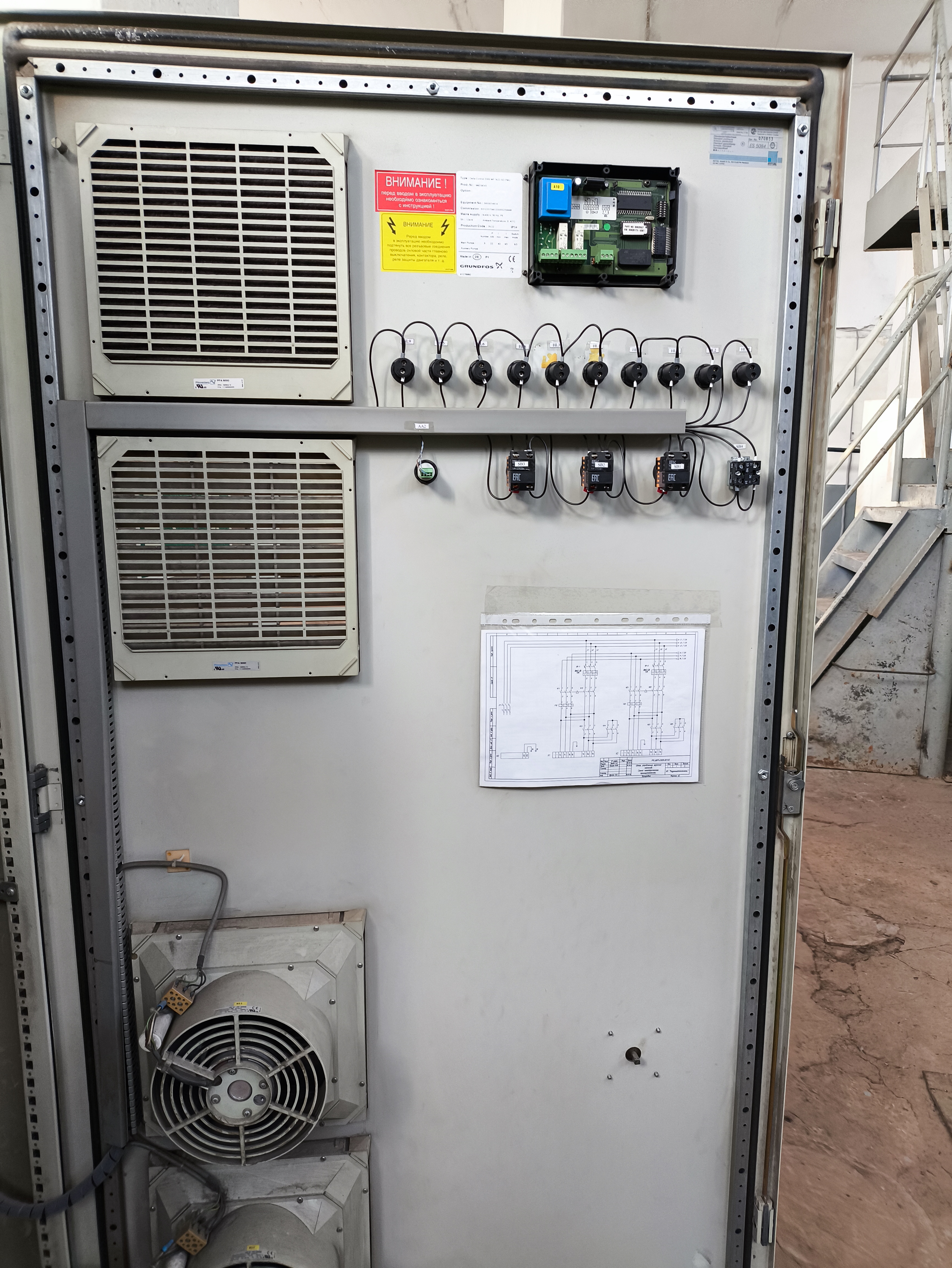

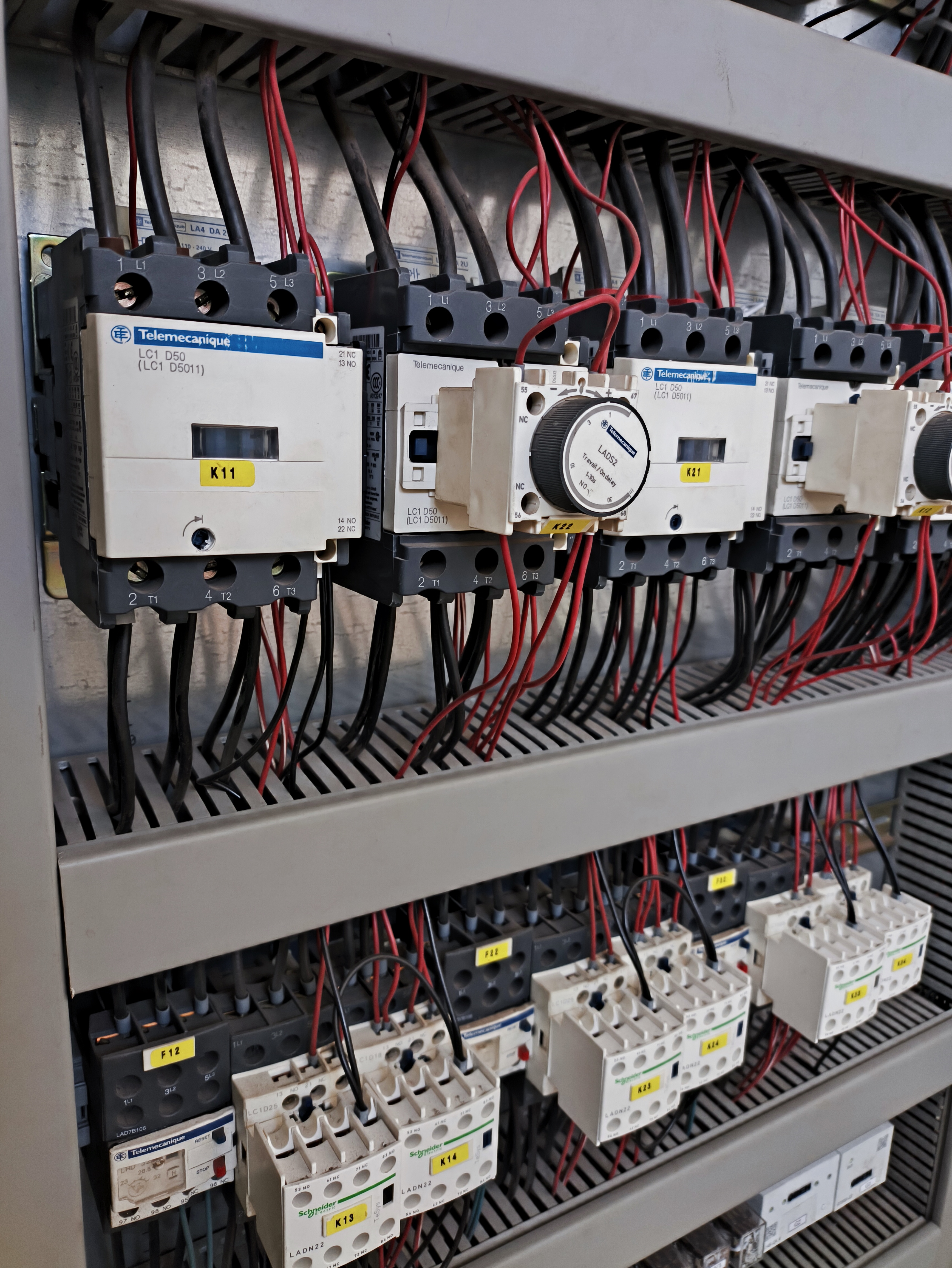

Задачей данного проекта было восстановление работоспособности автоматики управления 3 сетевыми насосами с одним ПЧ. В данном шкафу управления вышел из строя контроллер Grundfos PMU 2000, в место которого был интегрирован контроллер СУНА-122. Помимо основной задачи управления насосами контроллер Grundfos PMU 2000 по шине Grundfos Bus передавал информацию о состоянии насосов на контроллер Grundfos PСU 2000 установленный в шкафу телемеханики, который в свою очередь данную информацию преобразовывал в дискретные сигналы, которые поступали на контроллер телемеханики. Для восстановления данной функции дополнительно была установлена панель ИПП120, которая выступала мастером сети и управляла модулем МУ110, который был установлен ф шкаф телемеханики. Также на ИПП120 были выведены основной функционал СУНА-122: вывод информации о давлении на вх/вых установки; разности давлений; значение уставки; включение выключение установки. Так как мощность двигателей большая 22 кВт, для снижения пусковых токов реализована схема переключения двигателей звезда – треугольник. Штатная схема дополнительно была дополнена переключателем выбора режима работы Авто/ручн с кнопками включения насосов в ручном режиме.

Так как приобрести новый контроллер Grundfos PMU 2000 не представлялось возможным а замена всего шкафа управления обошлась бы в значительные затраты, было принято решение по замене контроллера фирмы Grundfos на контроллер СУНА-122, который полностью перекрыл весь заложенный функционал без существенных изменений существующей электрической схемы шкафа за небольшие финансовые затраты.
