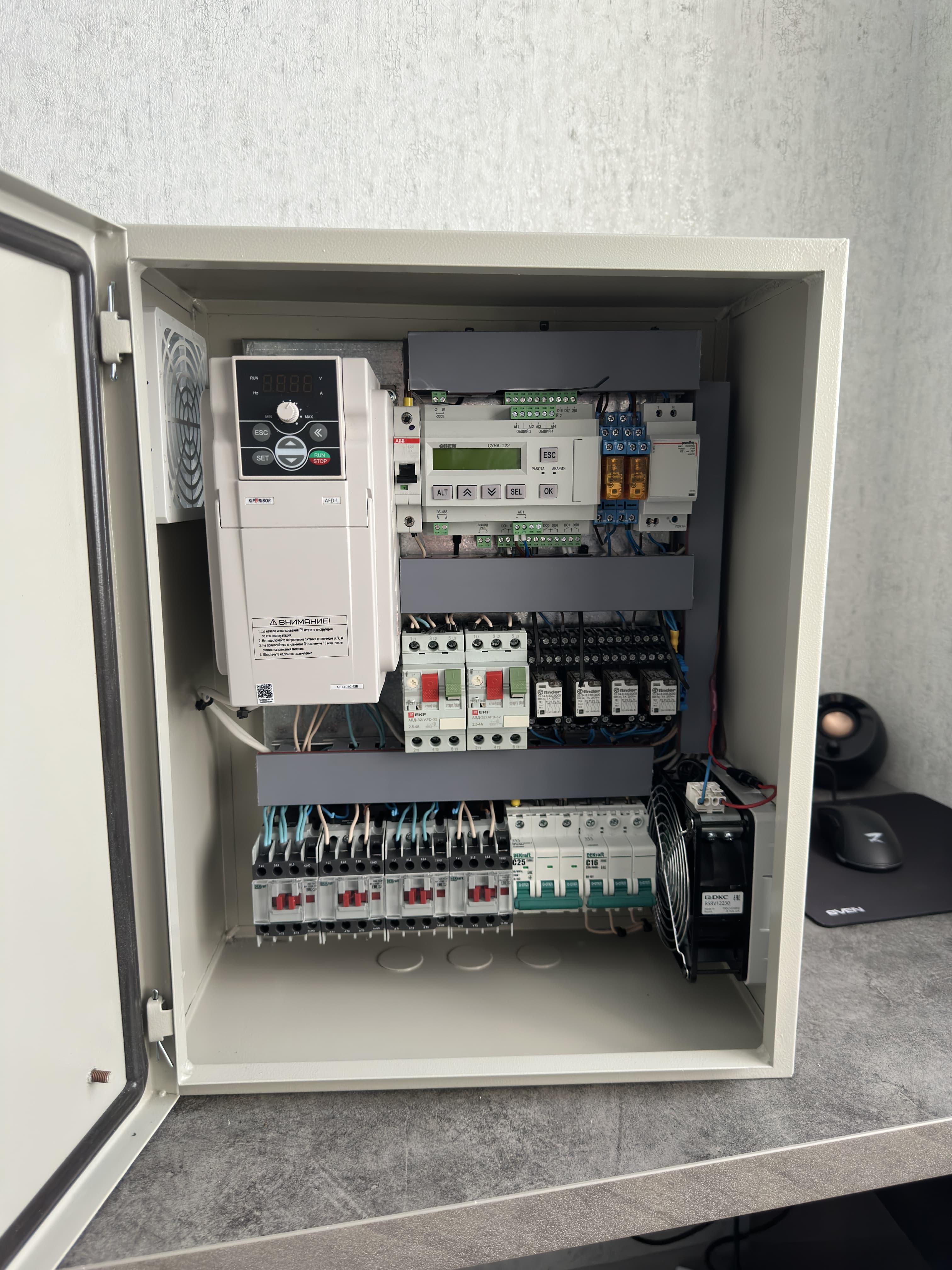

Контроллер СУНА-122 Частотный преобразователь KiPPRIBOR AFD-L Частотный преобразователь ОВЕН ПЧВ3 Миниатюрные реле Finder Автоматы и пускатели Dekraft Повысительные насосы Grundfos

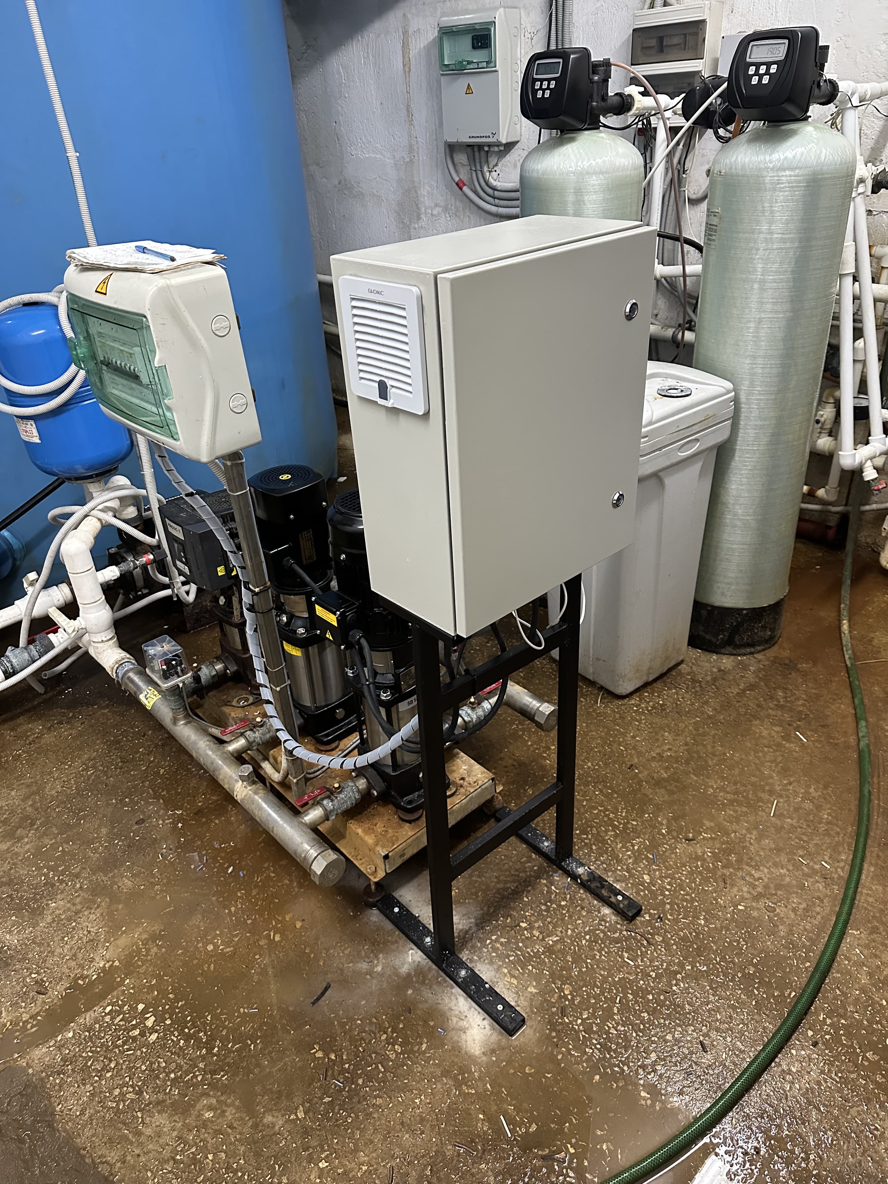

Станция повышения давления для многоквартирного дома с двумя зонами ХВС и ГВС, данная станция была собрана для нижней зоны на 9 этажей с уставкой давления 6 бар

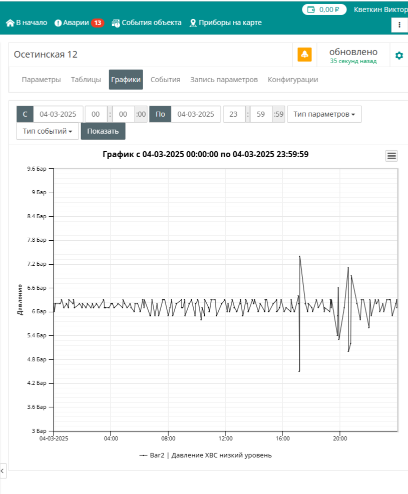

Стабильное удержание уставки давления, гибкая настройка, возможность удалённого управления на базе Owencloud, станция в работе более года, за время эксплуатации показала себя хорошо, в своём арсенале имеем уже 4 дома на данном оборудовании, зарекомендовало себя хорошо.
