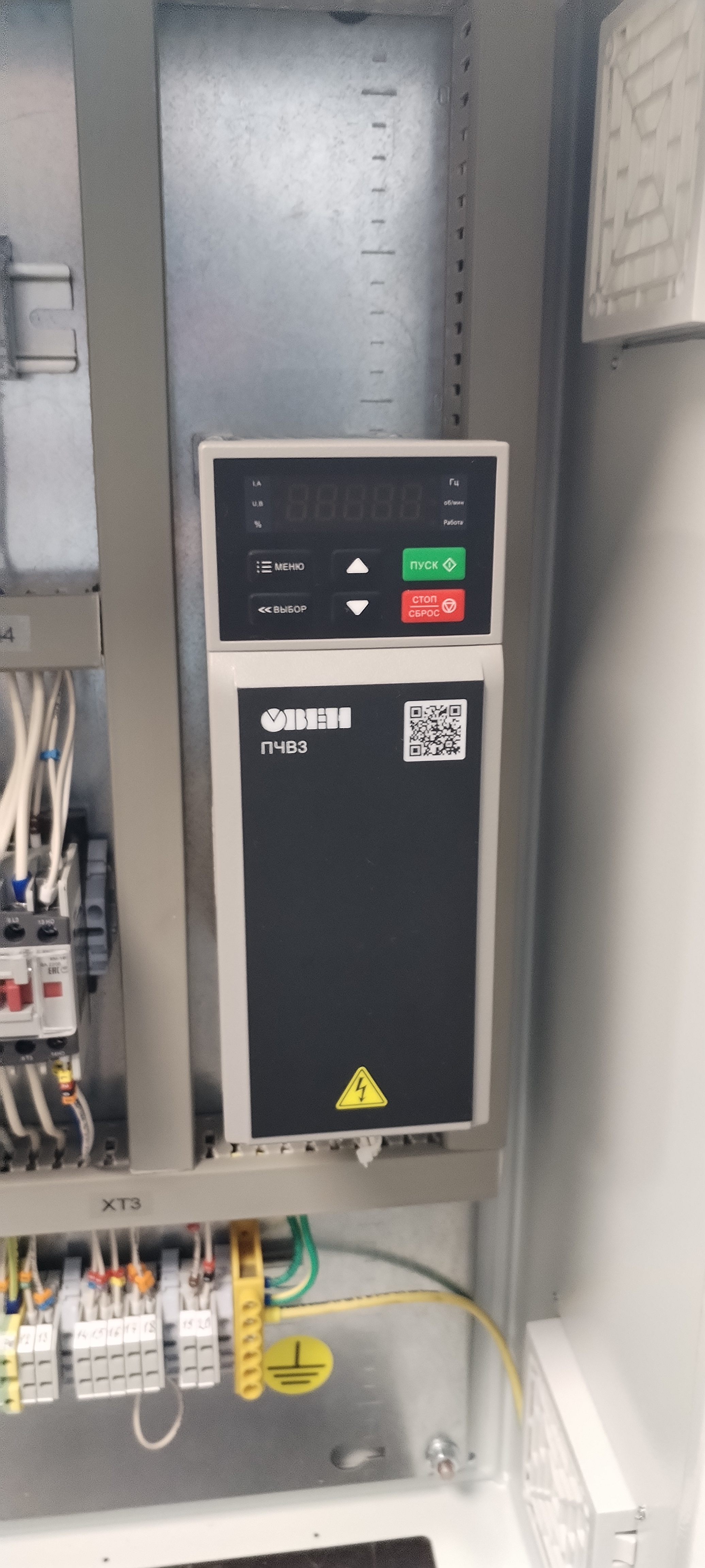

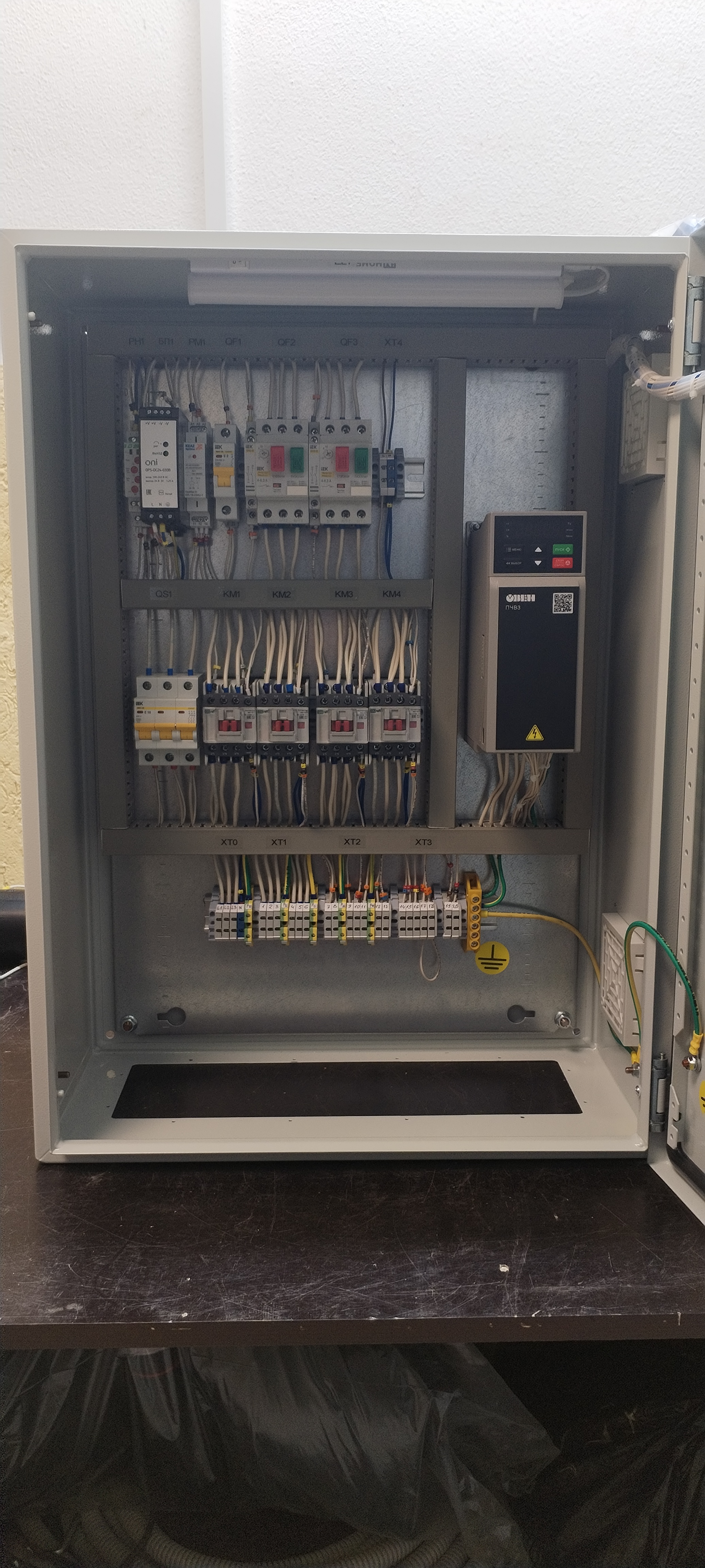

СУНА-122.220.04.20, ПЧВ3 2,2кВт

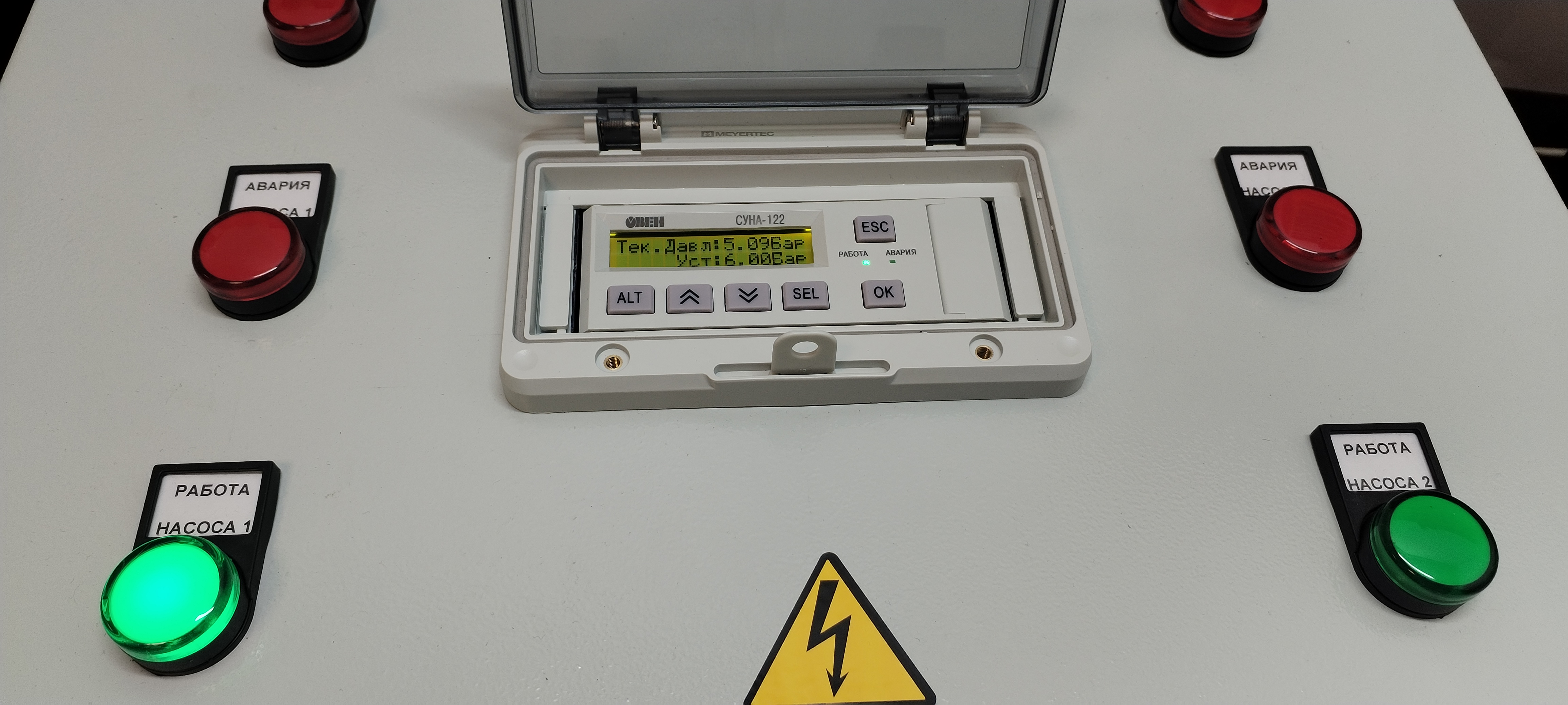

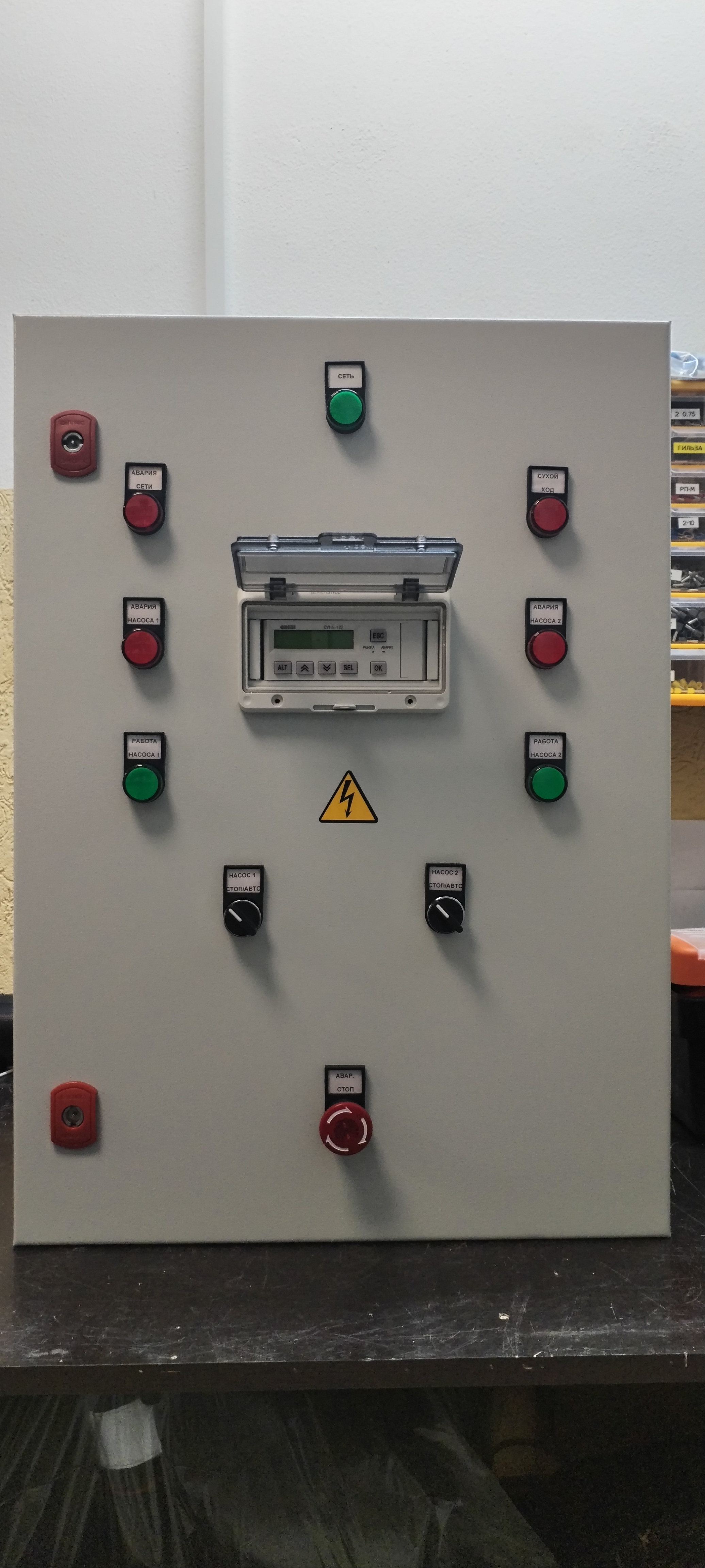

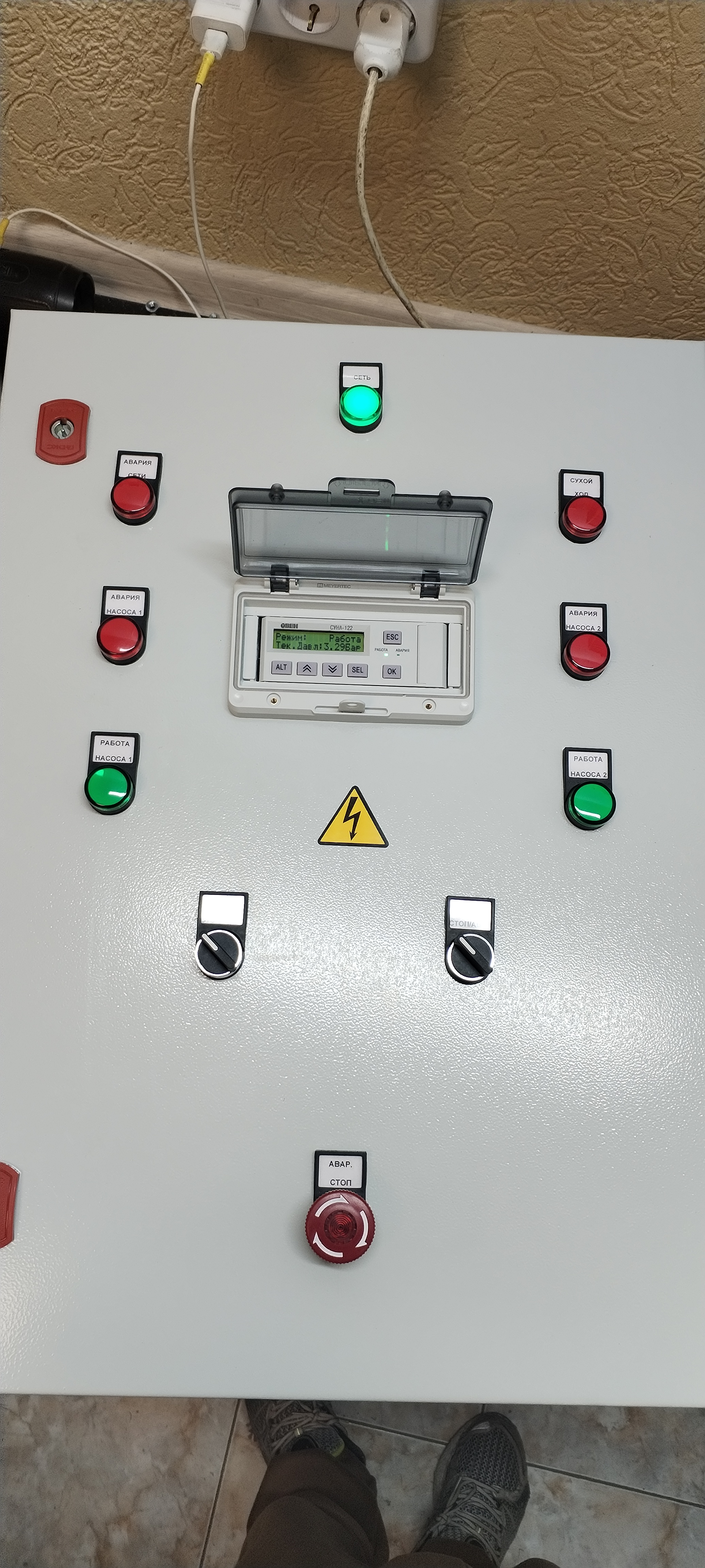

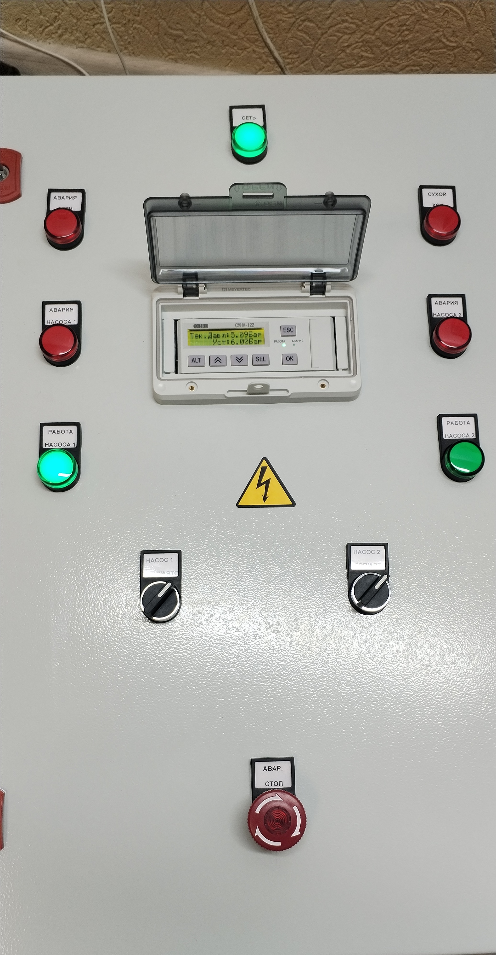

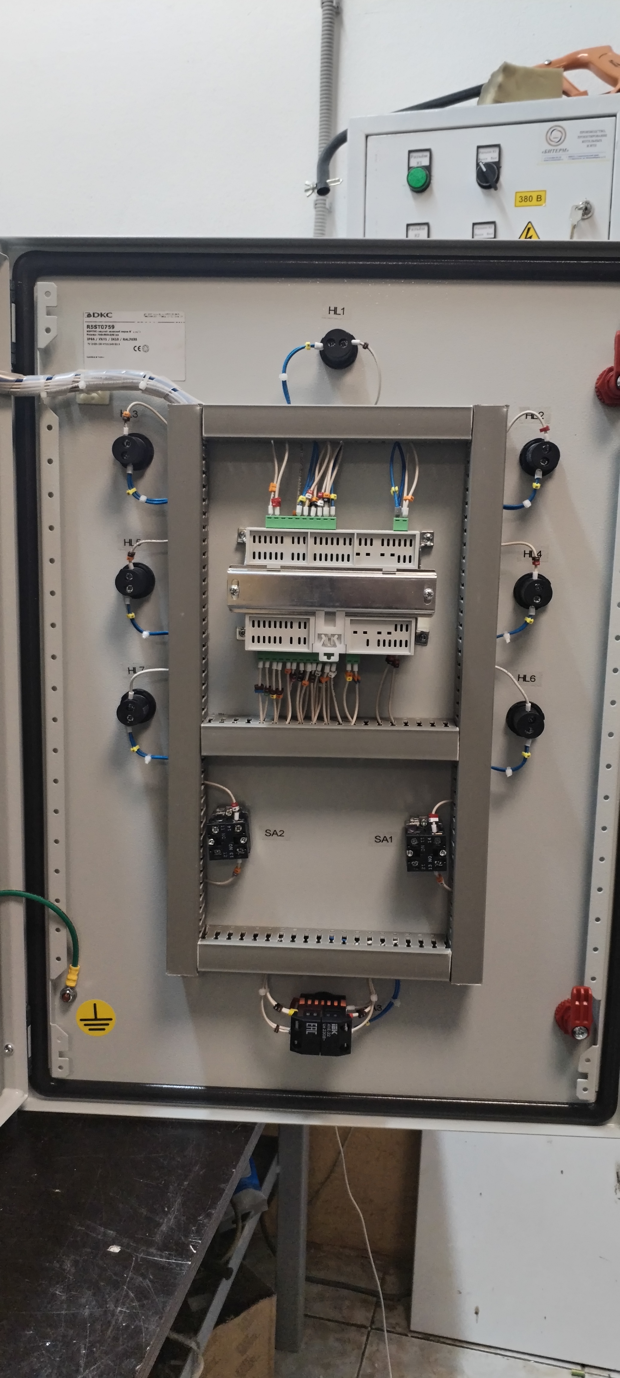

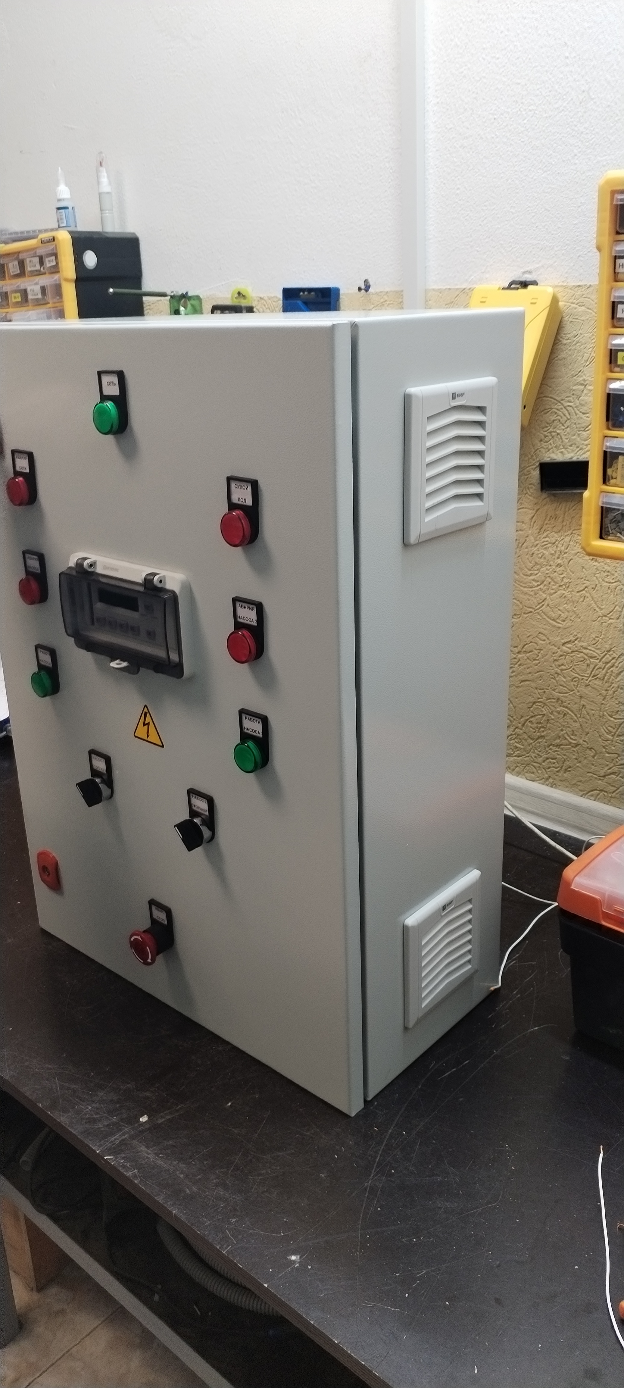

Станция повышения давления воды состоит из двух насосов мощностью 2,2 кВт управляемых по алгоритму Переменный мастер.
Результаты
На основе контроллера СУНА был собран щит управления двумя насосами с возможностью плавного поддержания заданного давления с помощью одного частотного преобразователя ПЧВ3. Первичная настройка и тестирование щита показали адекватность регулирования и контроль аварийных датчиков контроллером.
