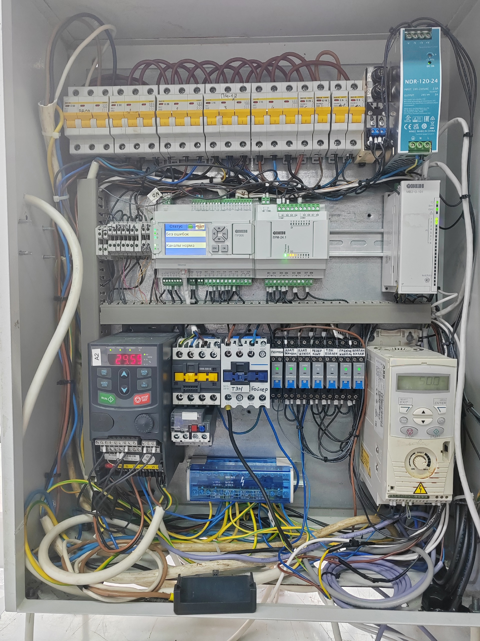

ПР205, ПРМ-24.1, МВ210-101, СМИ2-М

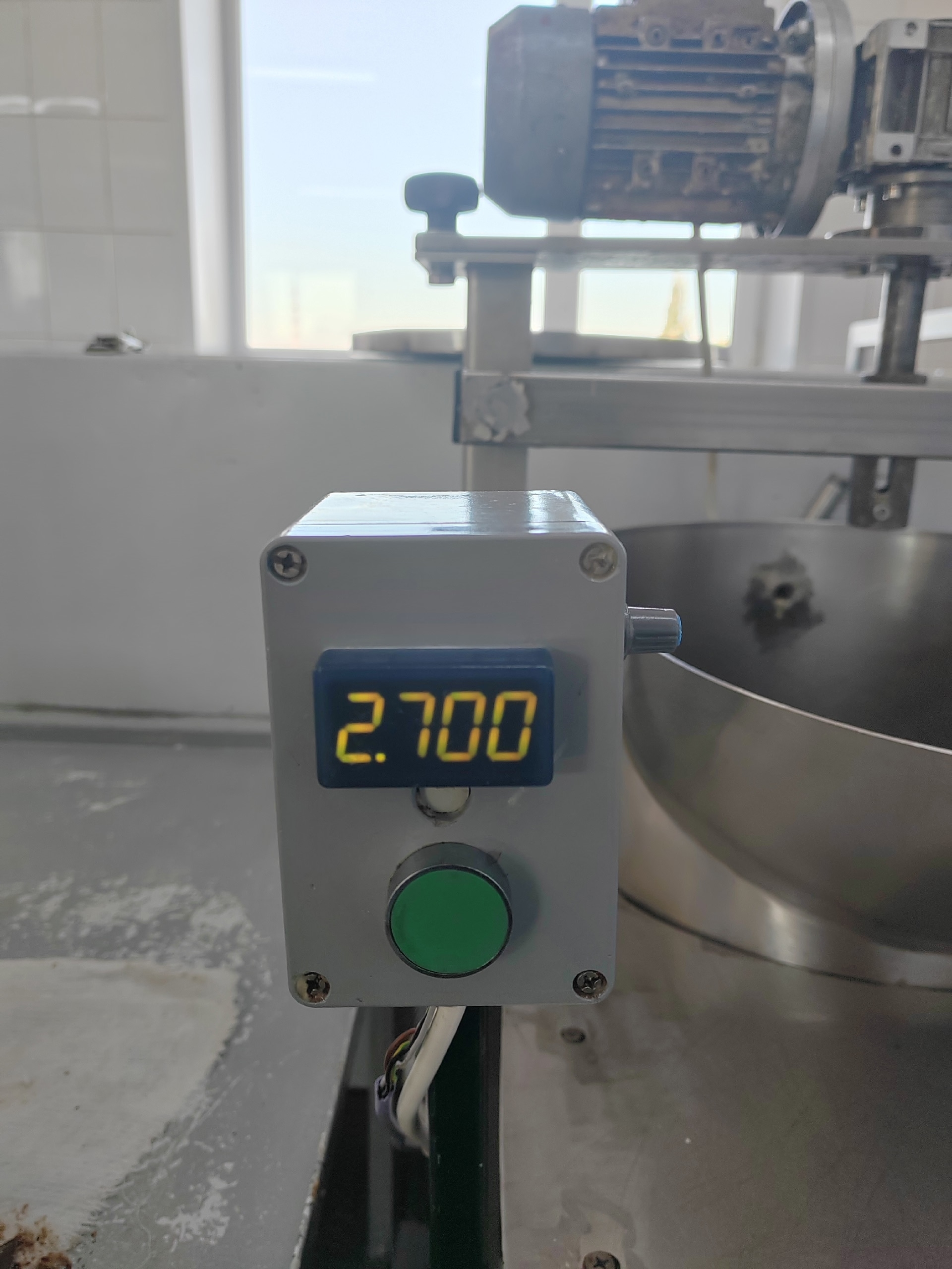

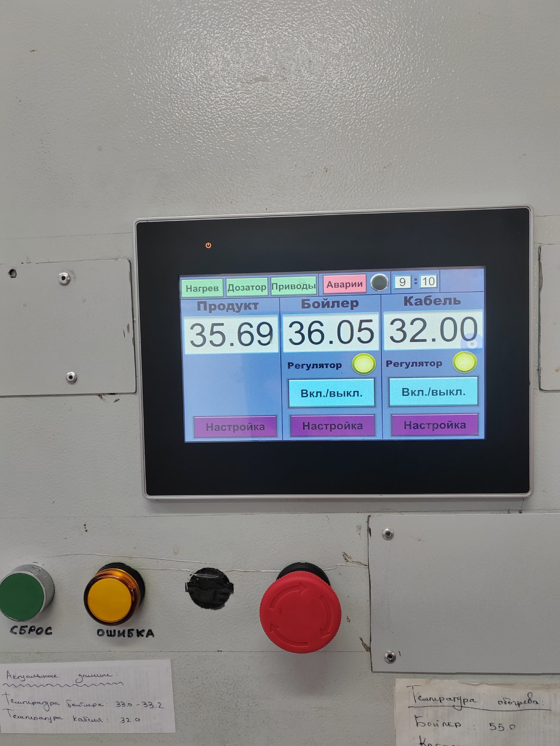

Есть один продукт, который делался по старинке, вручную. Вручную в формы заливался шоколад, вытряхивался из формы (оставалась "стенка" конфеты), заливалась начинка и также вручную заливалось донышко. Но автоматизация неудержимо шагает по миру и ныне в помощь персоналу пришло умное оборудование от фирмы Овен. Что из себя представляет установка теперь? Вибростол, управляемый ПЧ, по которому плавно скатывается форма и стекает лишний шоколад. Скорость, момент включения и выключения взяла на себя ПР205. Также ПР взяла на себя поддержание температуры шоколада и начинки. Но самое главное это подача их на дозаторы. 2 дозатора, работающих по заданному времени или вручную. У поста дозирования установлен потенциометр, подключенный к ПР205, которая устанавливает время подачи продукта относительно его поворота. Также время дублируется на дисплей СМИ2 и на HMI панели, где дополнительно выведена цветовая индикация - зеленый открыт, желтый закрыт (авто), красный закрыт (ручной). Управление открытием и закрытием дозатора осуществляется 1 кнопкой в обоих режимах. Одно нажатие (в автомате), и ПР205 откроет дозатор на заданное время. В ручном же режиме ПР по кнопке открывает и закрывает дозатор. Ну и в заключении на ПР возложена задача управления насосом подачи шоколада с заданной производительность через ПЧ.
