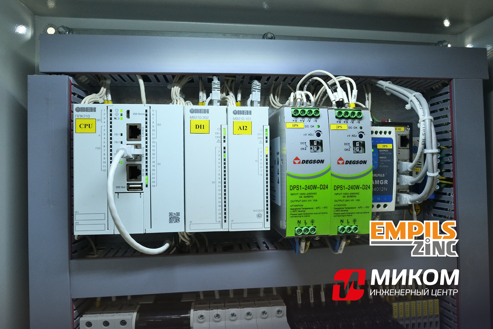

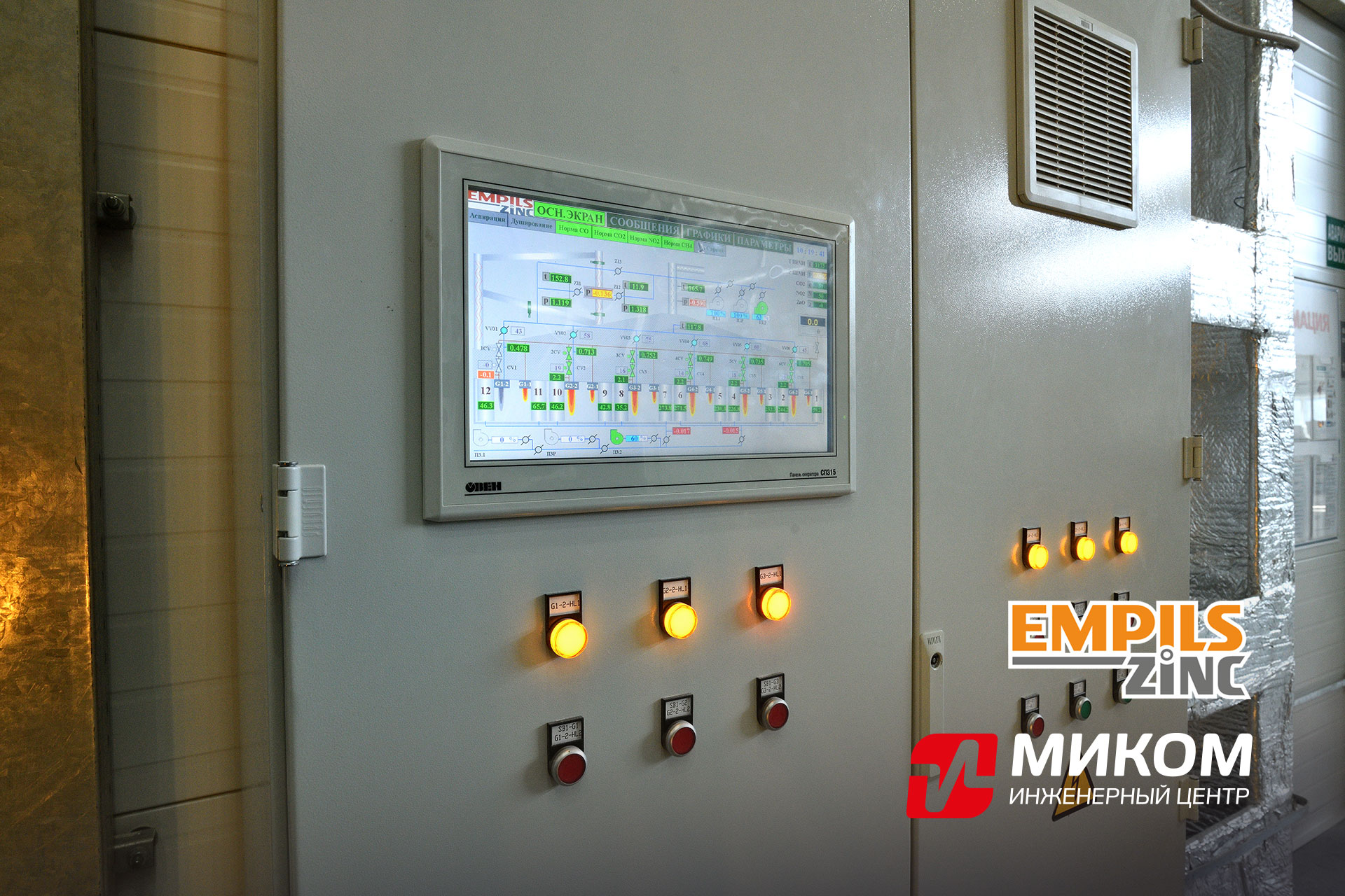

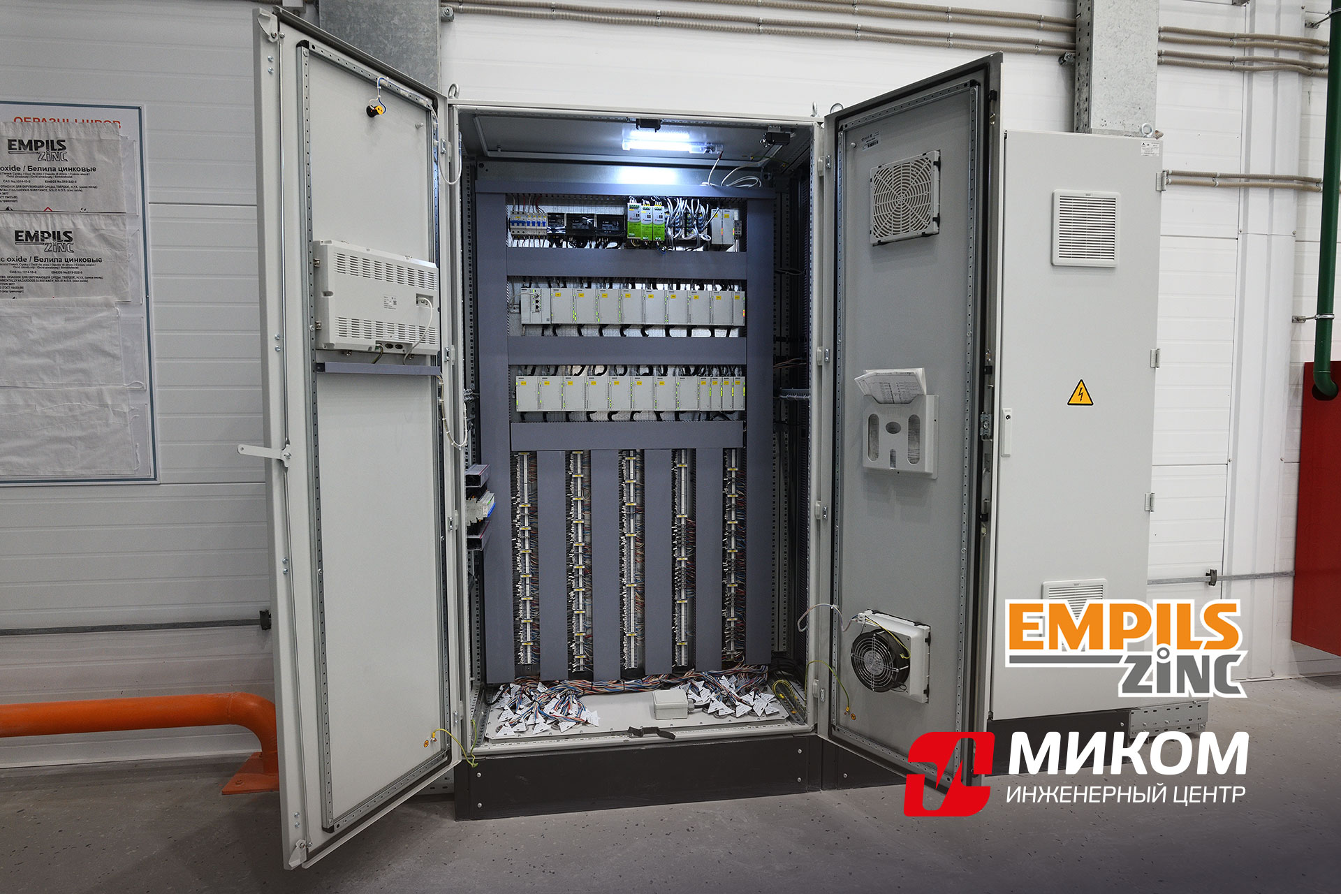

Использованное оборудование
В качестве главного управляющего устройства был выбран программируемый контроллер ОВЕН ПЛК210 с модулями ввода-вывода серии Мх210. Для визуализации и настройки параметров взята сенсорная панель оператора СП315. Система автоматизации муфельных печей построена на основе ОВЕН ПЛК210: шкаф автоматики фильтровального отделения осуществляет контроль и управление рукавными фильтрами, а шкаф управления системой автоматизации фасовочного отделения выполняет задачи контроля и управления перемещением продукта.
