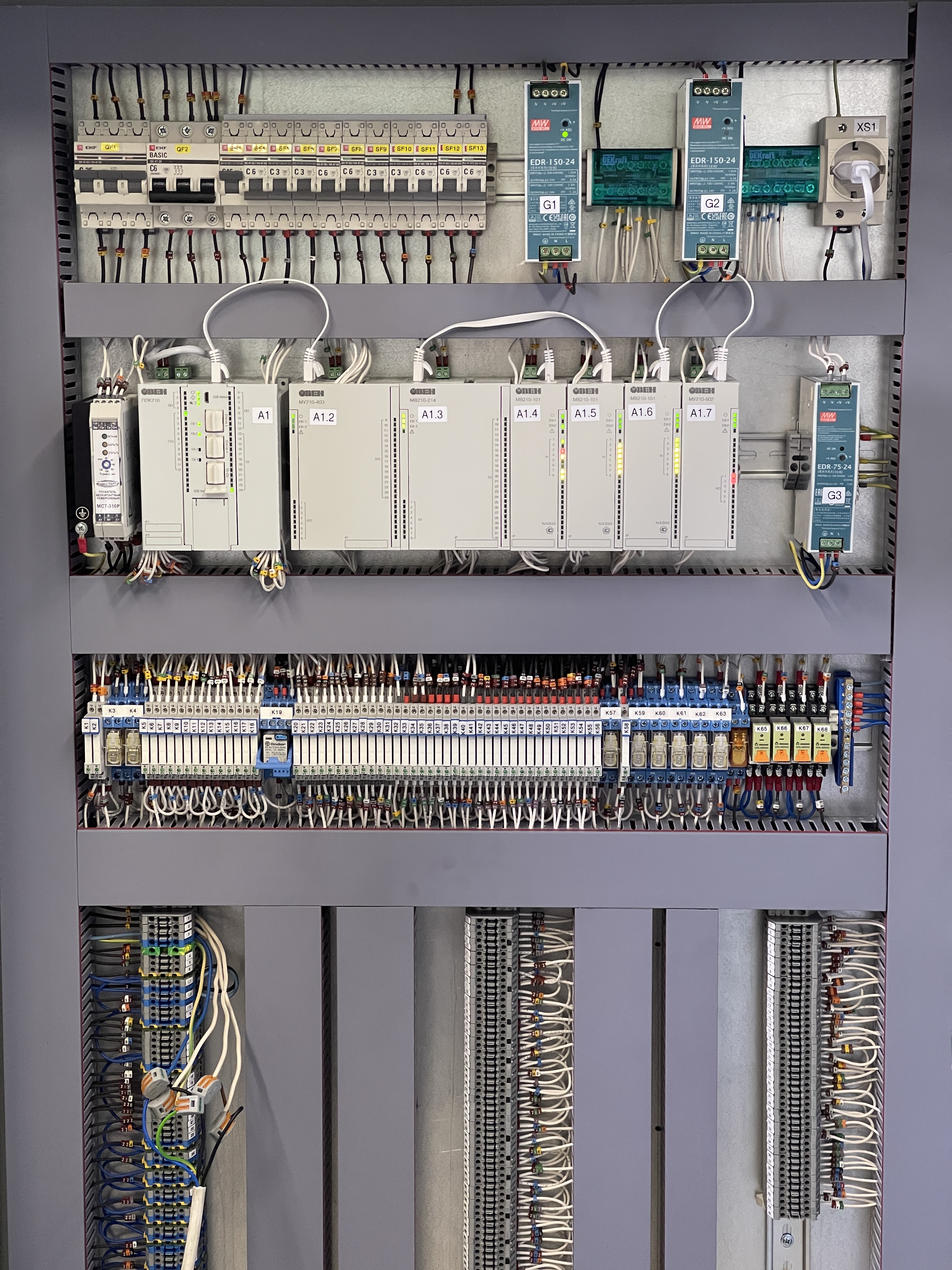

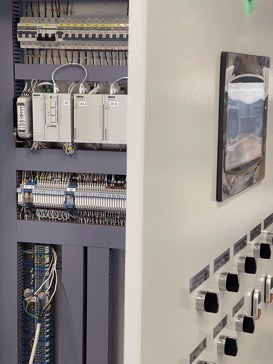

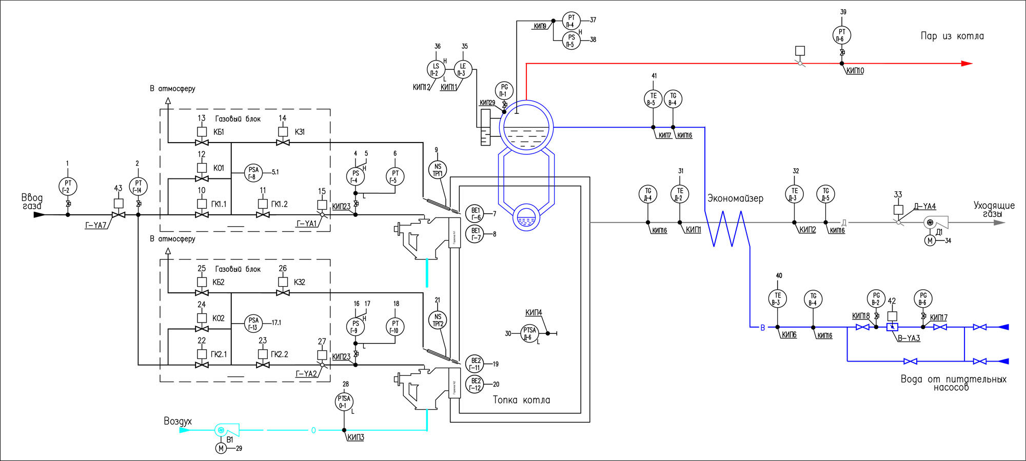

Автоматизация парового котла ДКВр-6,5-13 на заводе силикатного кирпича
Организация: ООО "ПРОММАТИКА "
Использованное оборудование
ПЛК210-02, МВ210-214, МУ210-403, МВ210-101 (3 шт.), МУ210-502

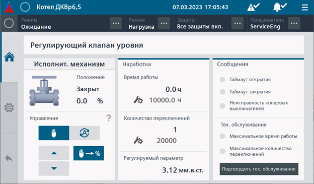

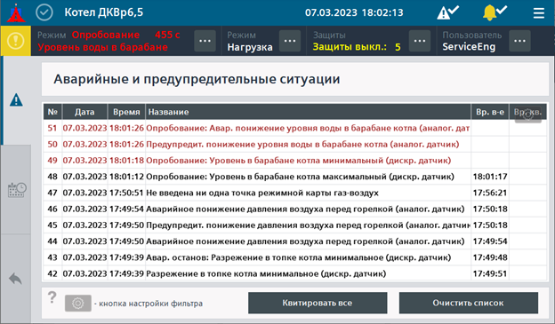

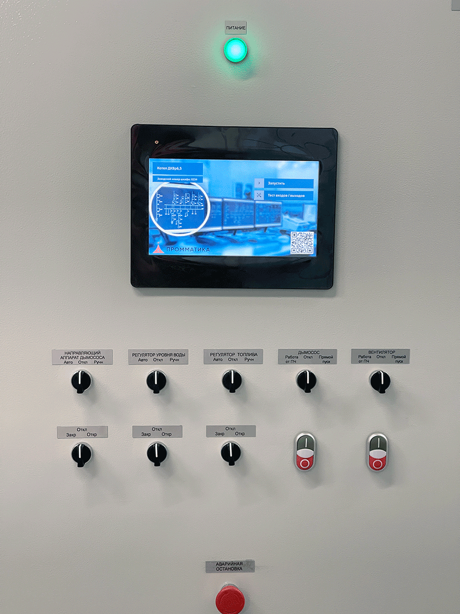

Была произведена разработка проектной документации, сборка и программирование шкафа управления для технического перевооружения системы автоматизации парового котла ДКВр-6,5-13 на заводе силикатного кирпича. Система автоматизации на базе контроллера ОВЕН ПЛК210 выполняет следующие функции: - автоматический пуск и останов котла, розжиг горелок; - контроль герметичности газового оборудования; - поддержание давления топлива перед горелками или поддержание тепловой нагрузки; - регулирование давления воздуха перед горелками по режимной карте, разрежения в топке котла, уровня воды в барабане котла; - непрерывный контроль параметров работы котла, аварийный останов котла, формирование графического оповещения и звуковой сигнализации при отклонении заданных параметров от нормы; - возможность включения режима тестирования аварийных датчиков при работе котла (опробование); - полуавтоматический пуск котла с ручным подтверждением для удобства наладки; - передачу показаний дискретных и аналоговых датчиков, состояния оборудования, режима работы котла на верхний уровень, панель оператора.
Результаты
Автоматизация пуска, останова и работы котла с контролем нештатных ситуаций. Бесперебойная работа котла в течение нескольких лет после успешного ввода системы автоматизации в эксплуатацию.
