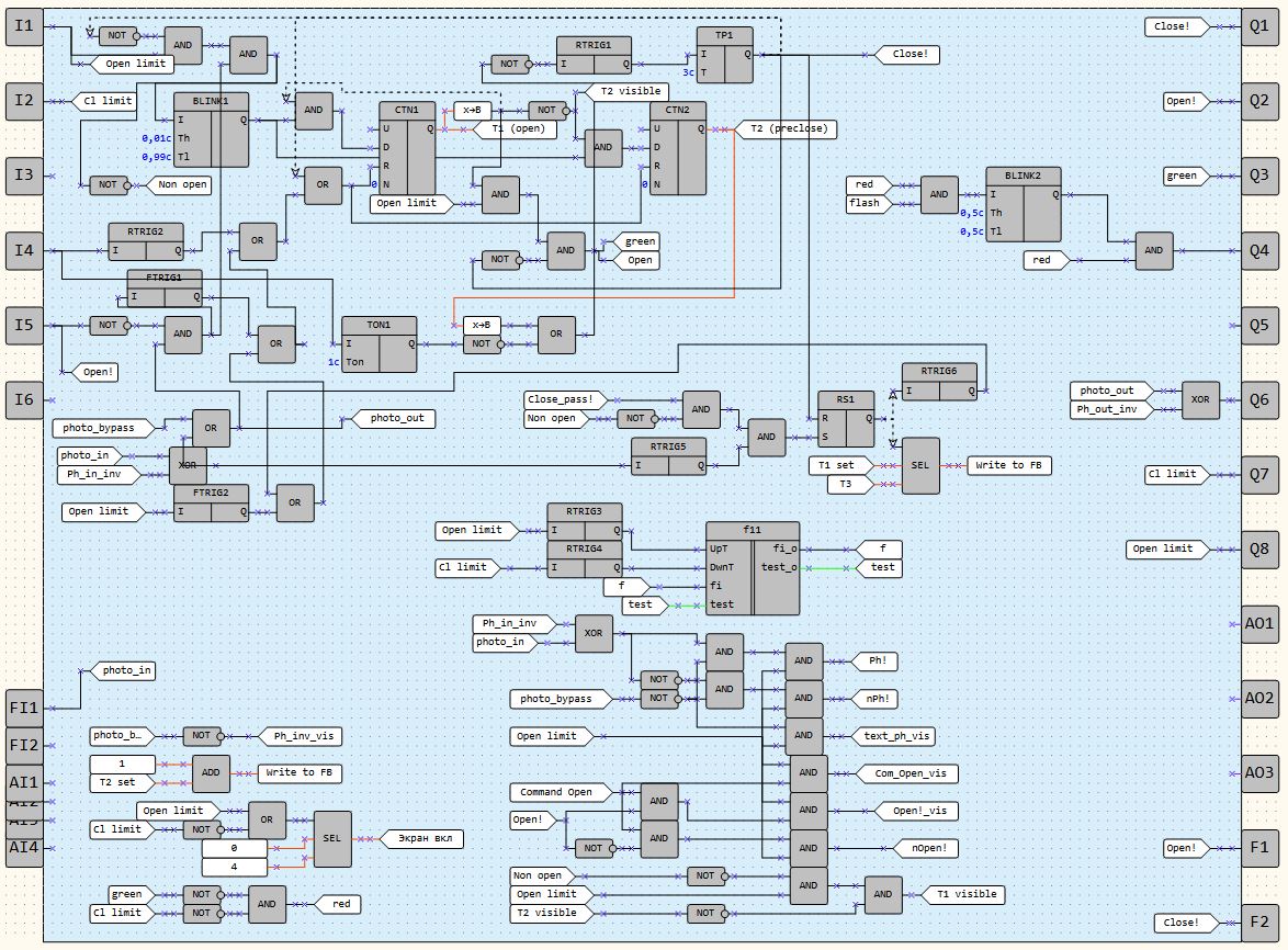

Блок управления автозакрытием ворот
Организация: ООО "ПетроСклад"
Видео проекта
Открыть видео в новой вкладке
Использованное оборудование
ПР205
Управление сигнальными лампами и/или светофорами при проезде промышленных ворот.
Результаты
Спроектирован и выполнен универсальный блок управления, который управляет автозакрытием ворот, с предупредительными сигналами или без, управление светофорами или сигнальными лампами. Позволяет управлять воротами с подключением к блоку датчиков открытия и систем безопасности. А также Конфигурирование таймеров, входов и выходов ПР, включение закрытия сразу после прохода - на экране. Ведение журнала последних открытий и закрытий для оценки интенсивности использования. Управления воротами и мониторинг их состояния по Modbus опционально.
