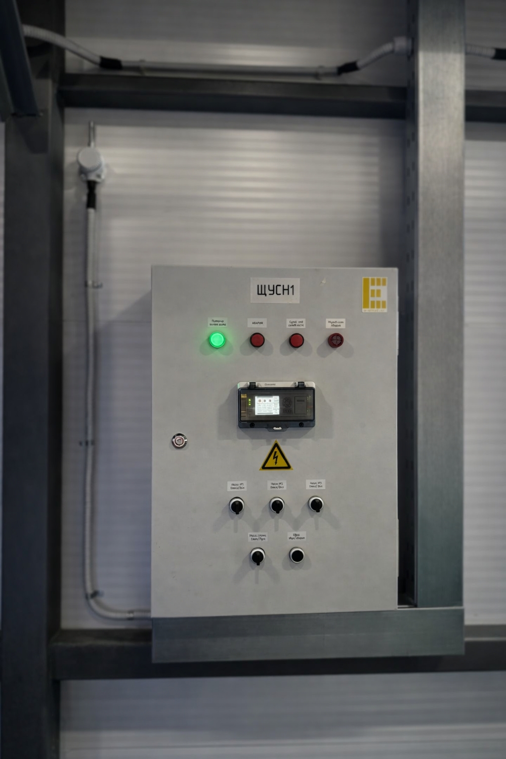

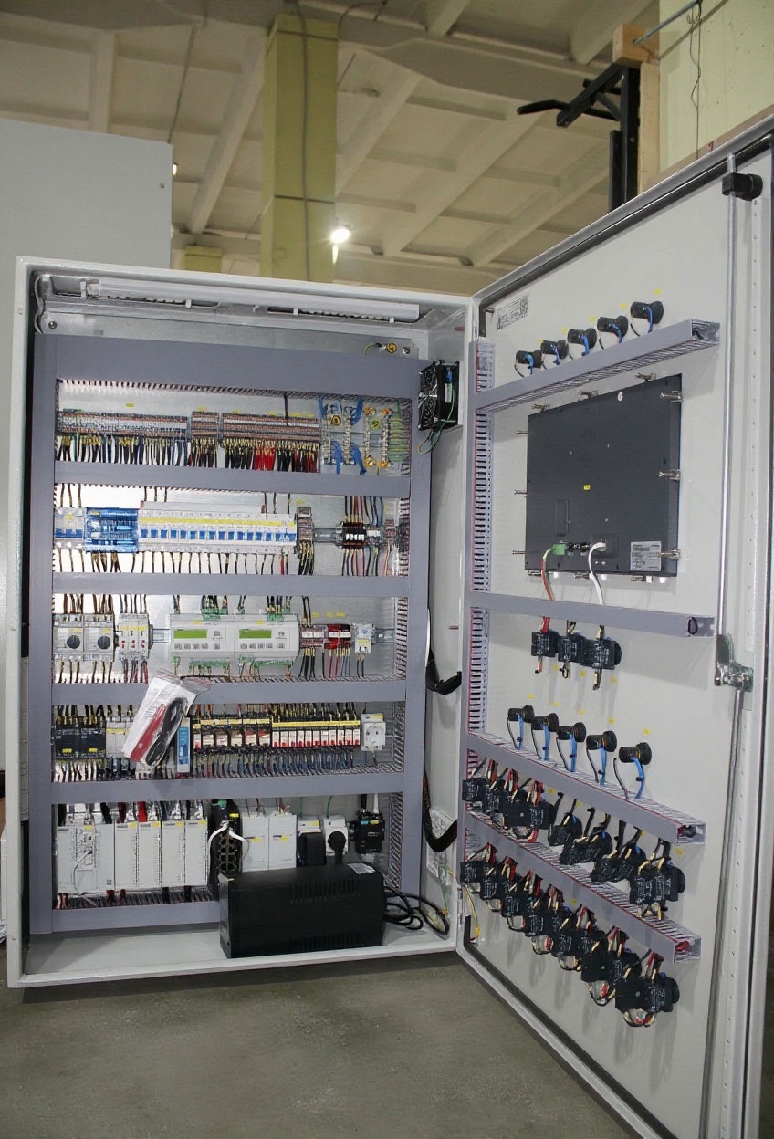

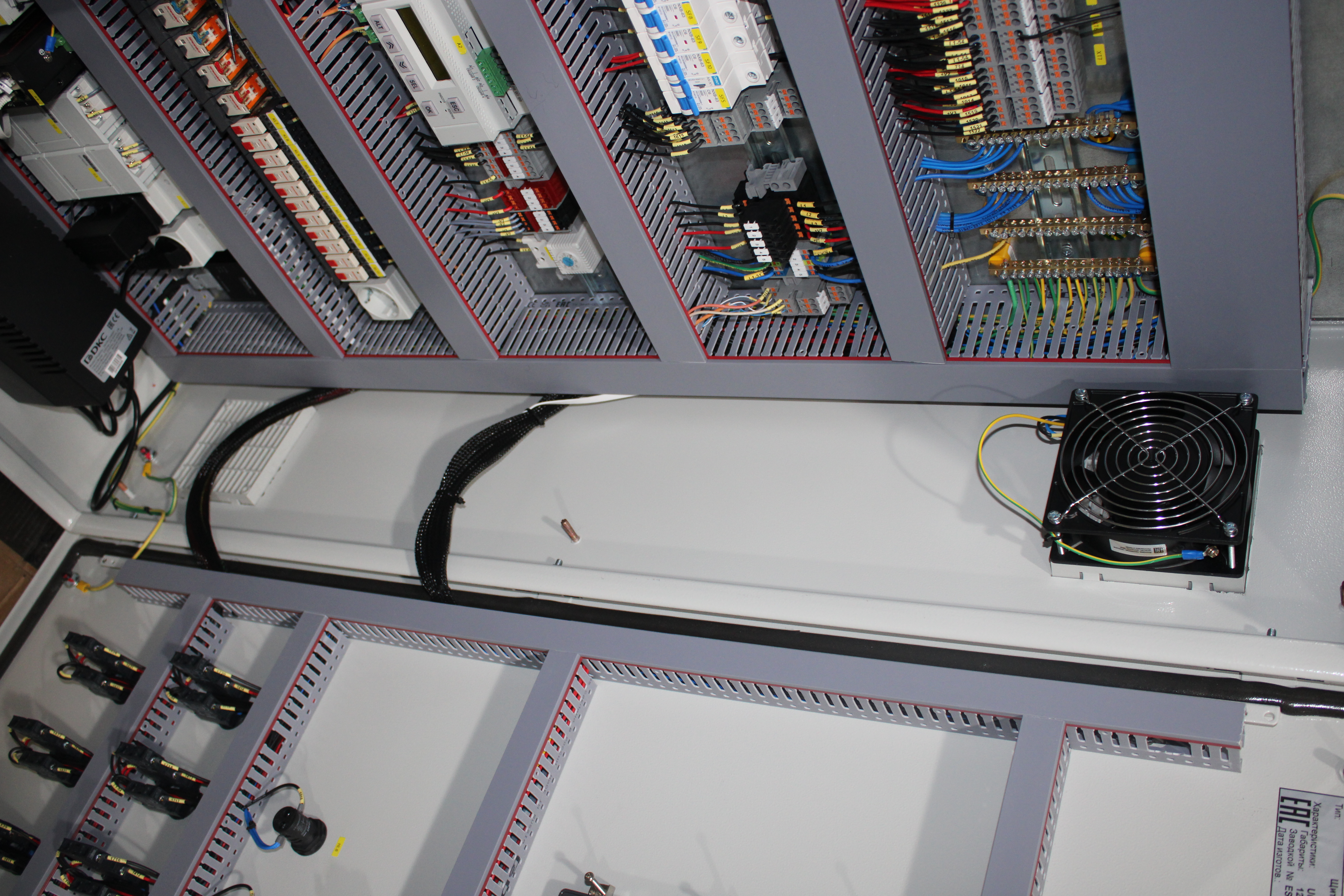

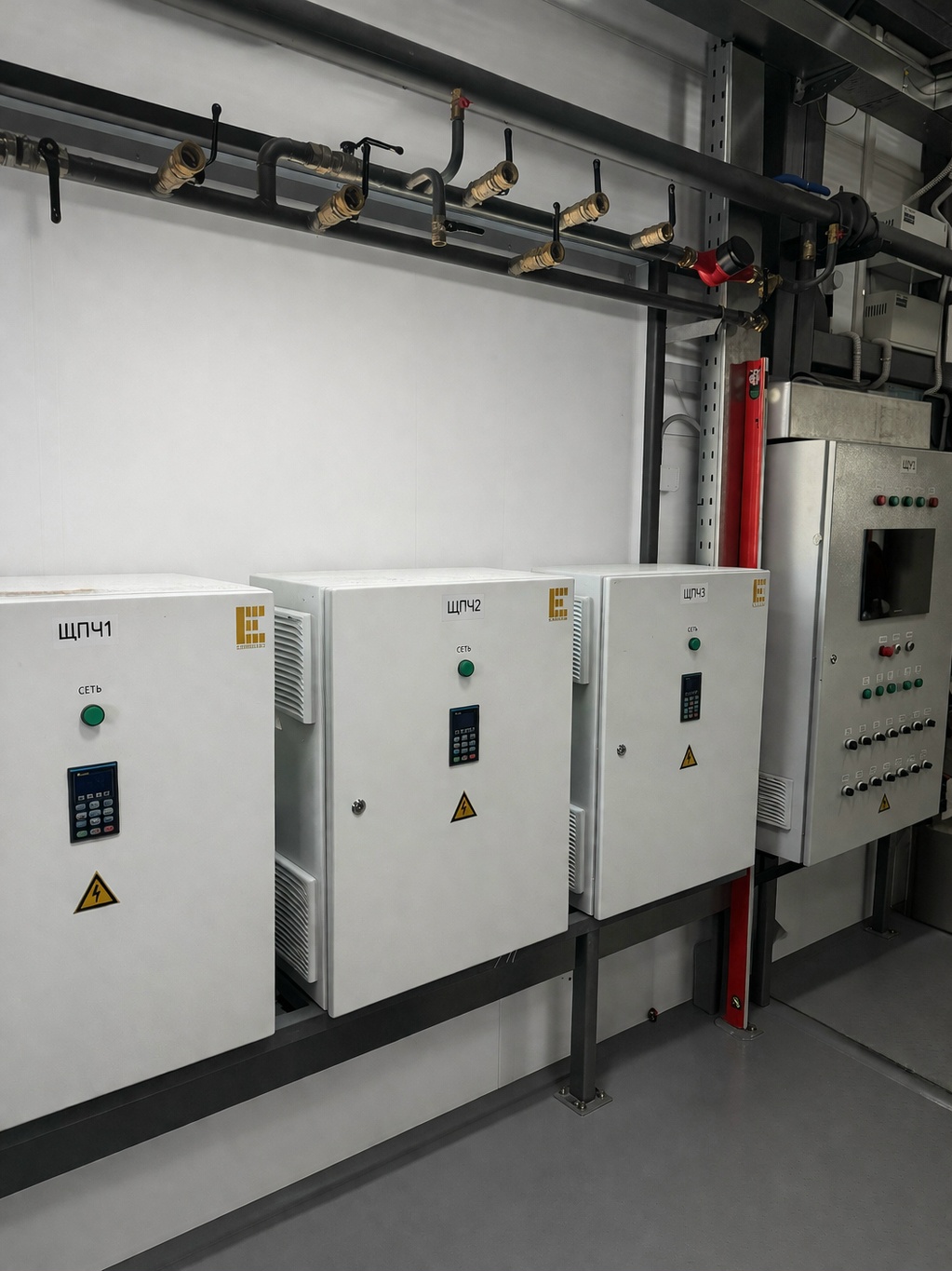

В городе Арсеньеве Приморского края реализована автоматизированная блочно-модульная газовая котельная мощностью 12 МВт для обеспечения теплоснабжения горнолыжного комплекса. Система автоматизации построена на базе оборудования ОВЕН и включает в себя комплекс щитов управления котлами и насосами, где реализованы функции автоматического контроля технологических параметров, пожарной безопасности и загазованности. Выполненные работы: ✔ изготовлены силовые щиты и шкафы управления ✔ выполнен электромонтаж и прокладка кабельных линий ✔ смонтированы системы КИП, АПС и охранной сигнализации ✔ разработано ПО контроллеров и настроена система управления ✔ реализована диспетчеризация и контроль загазованности ✔ проведены пусконаладочные работы и испытания
Результаты
Внедренная система обеспечивает полностью автоматизированную работу котельной без постоянного присутствия персонала, осуществляет оперативный контроль всех параметров и защиту от нештатных ситуаций, гарантируя стабильную работу оборудования в условиях региона. Срок реализации 40 дней — изготовление и полный цикл работ.
