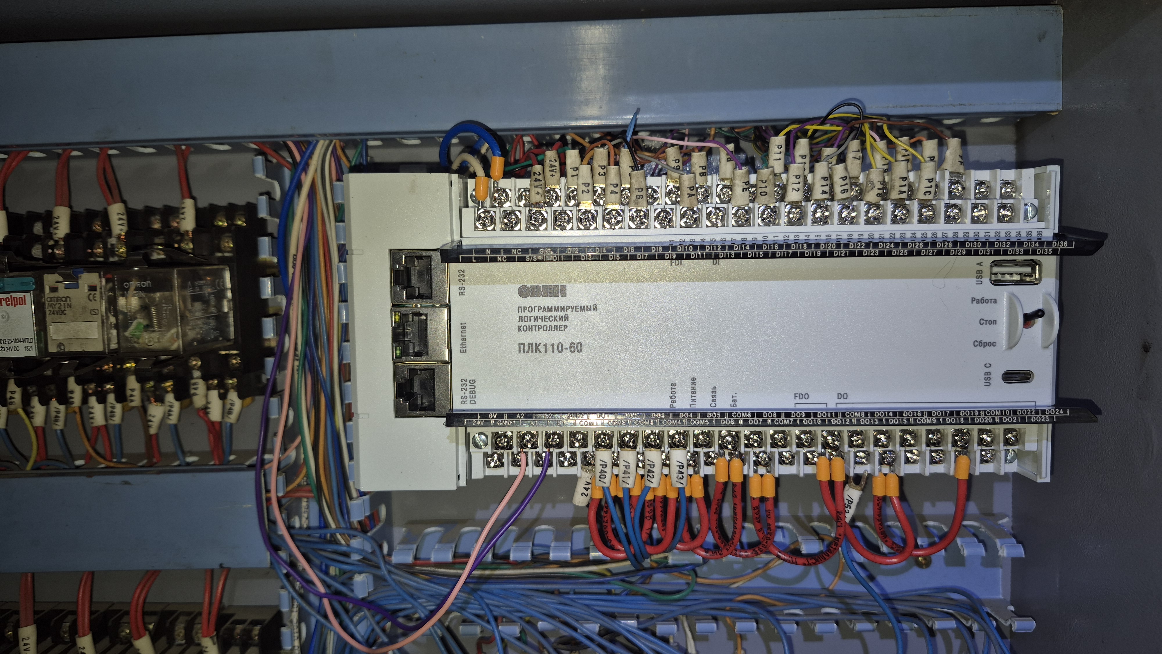

ПЛК110-60 + СП307

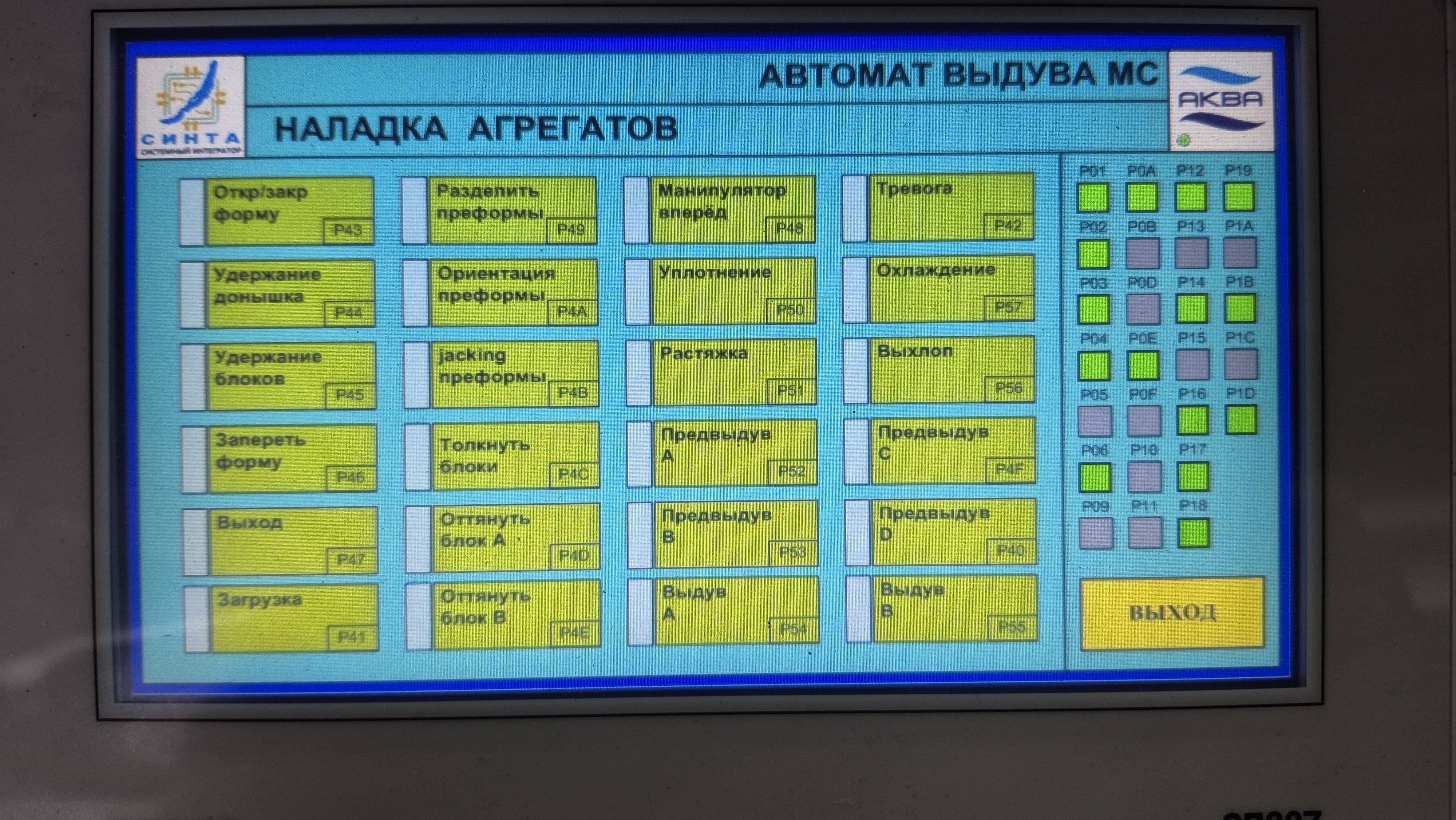

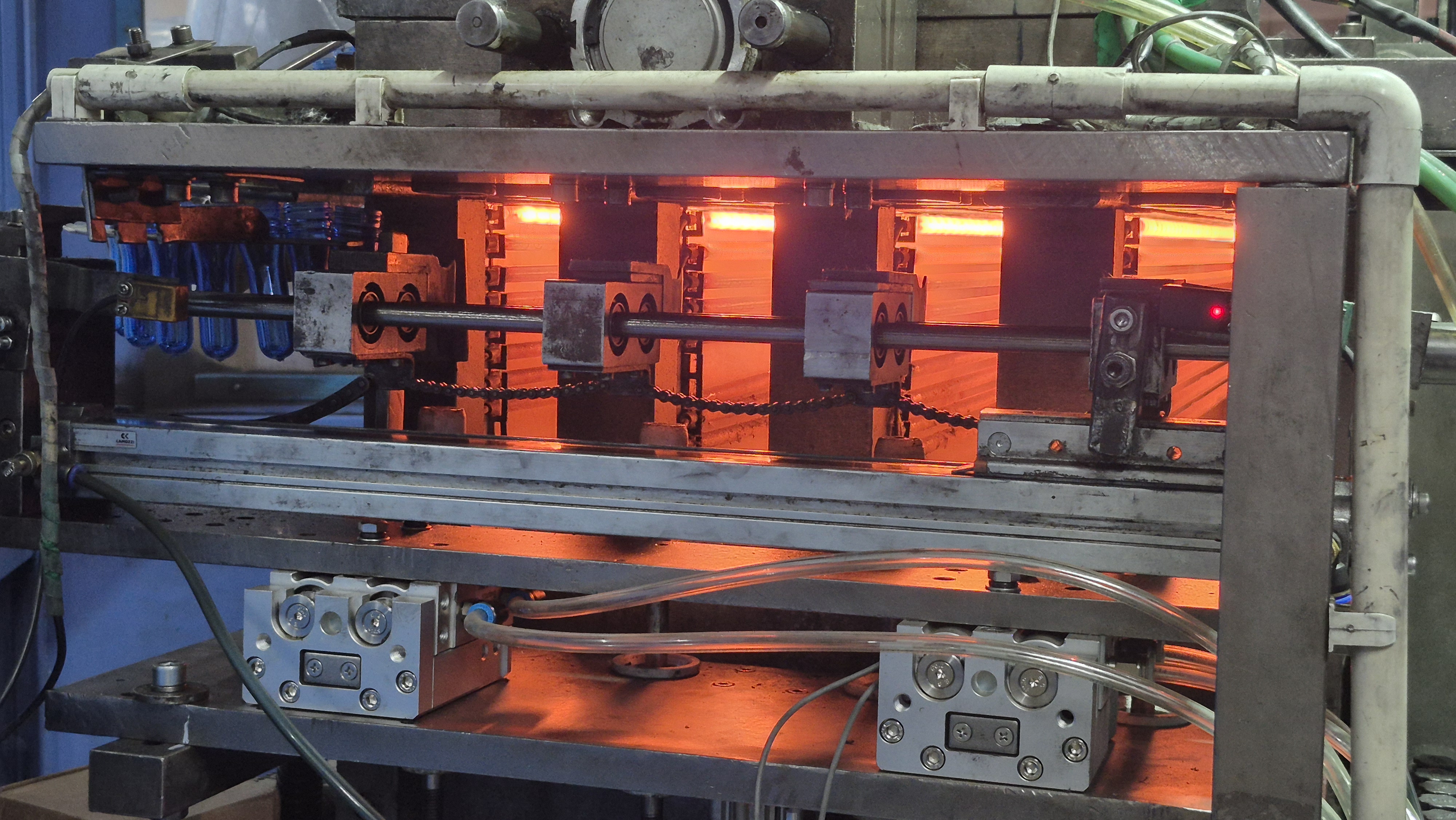

Вышел из строя контроллер китайского производства, производителя в КНР уже нет, ликвидировался, техподдержку найти не удалось. Была спроектирована новая АСУ на базе контроллера ПЛК110 и сенсорной панели СП307. Обеспечивает все функции работы автомата по выдуву ПЭТ, отслеживание аварийных ситуаций, таймаутов движения пневмоцилиндров, управление печкой для нагрева преформ.
