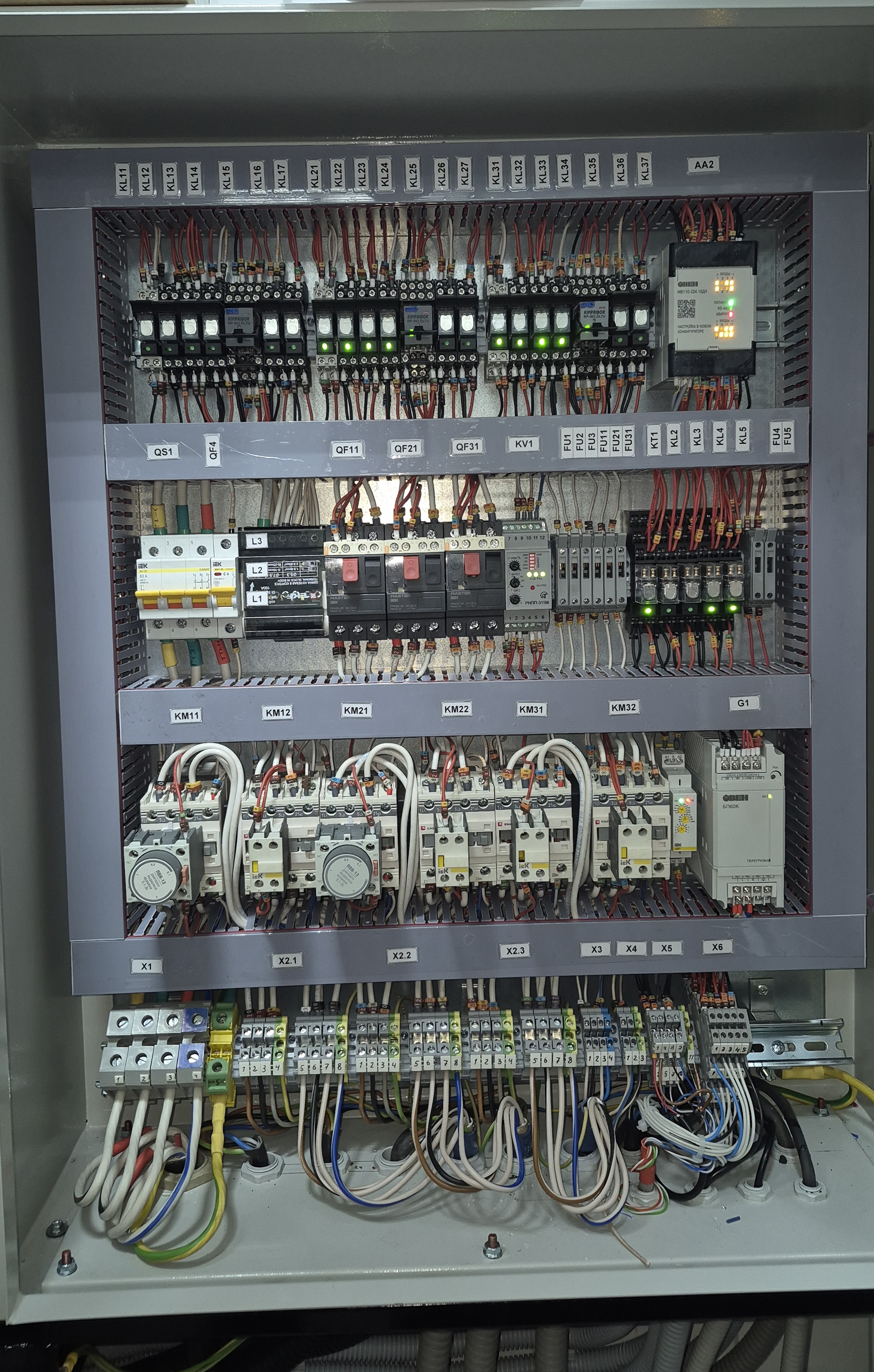

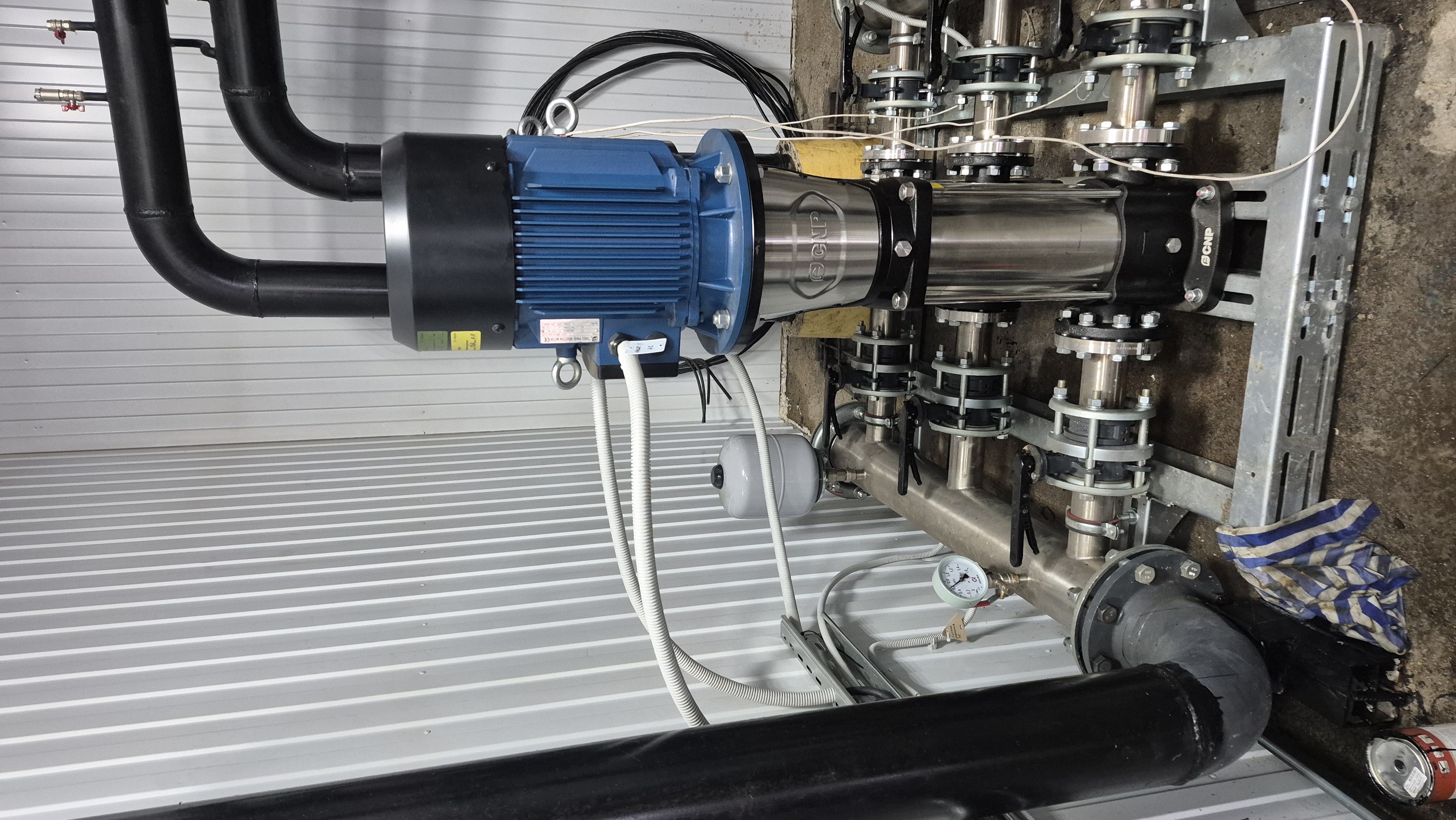

АСУ повысительной насосной станции
Организация: ООО Синта
Использованное оборудование
ПР225 + БП
Существующий шкаф управления ПНС иностранного пр-ва не обеспечивал нужные функции, в то время как находился на гарантии. Было принято решение установить второй шкаф с управлением от ПР225, с развитой релейной логикой, чтобы обеспечить работу 3-х насосов в разных режимах и в т.ч. возможность их прямого пуска. Работоспособность ПНС сохраняется даже в случае полного выхода из строя контроллера, при этом обеспечиваются безопасное переключение между прямым пуском и ЧРП, защиты от неправильных действий оператора и т.д. Работает защита от сухого хода насосов.
Результаты
Надёжная, безотказная работа ПНС, гарантированное снабжение потребителей теплом.
