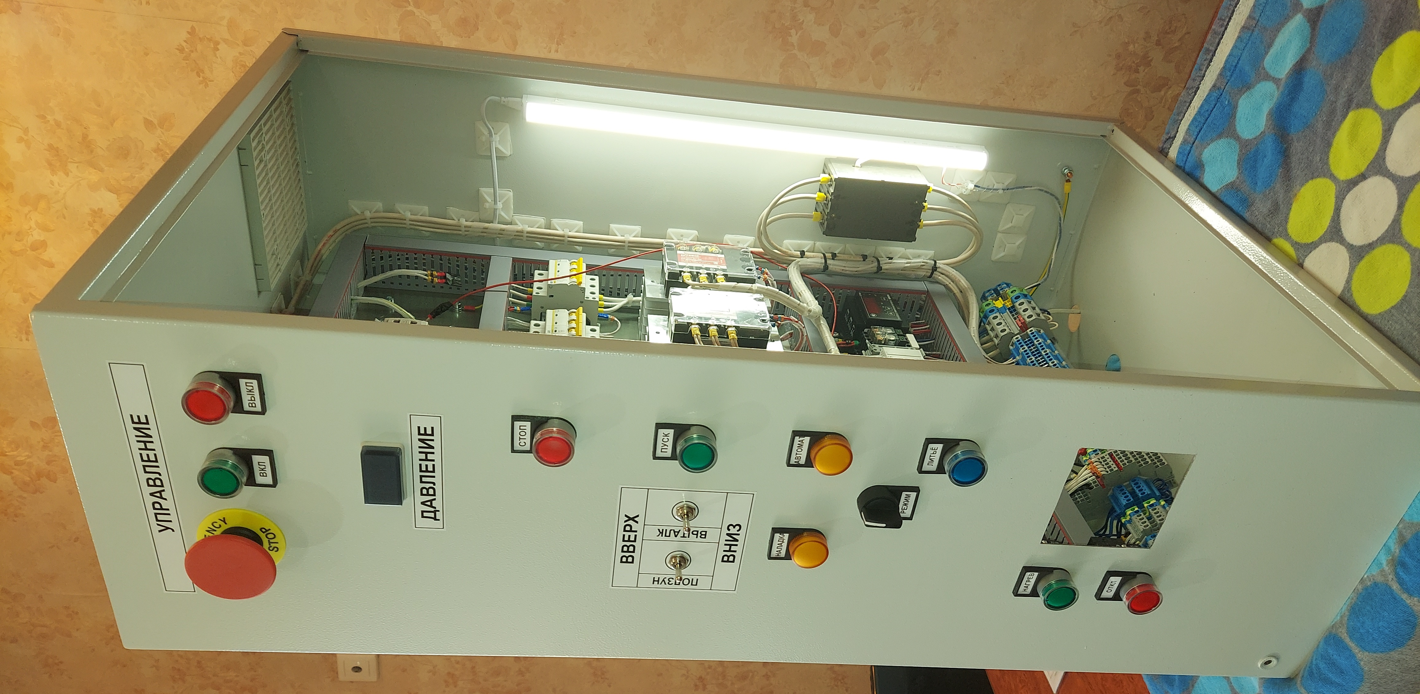

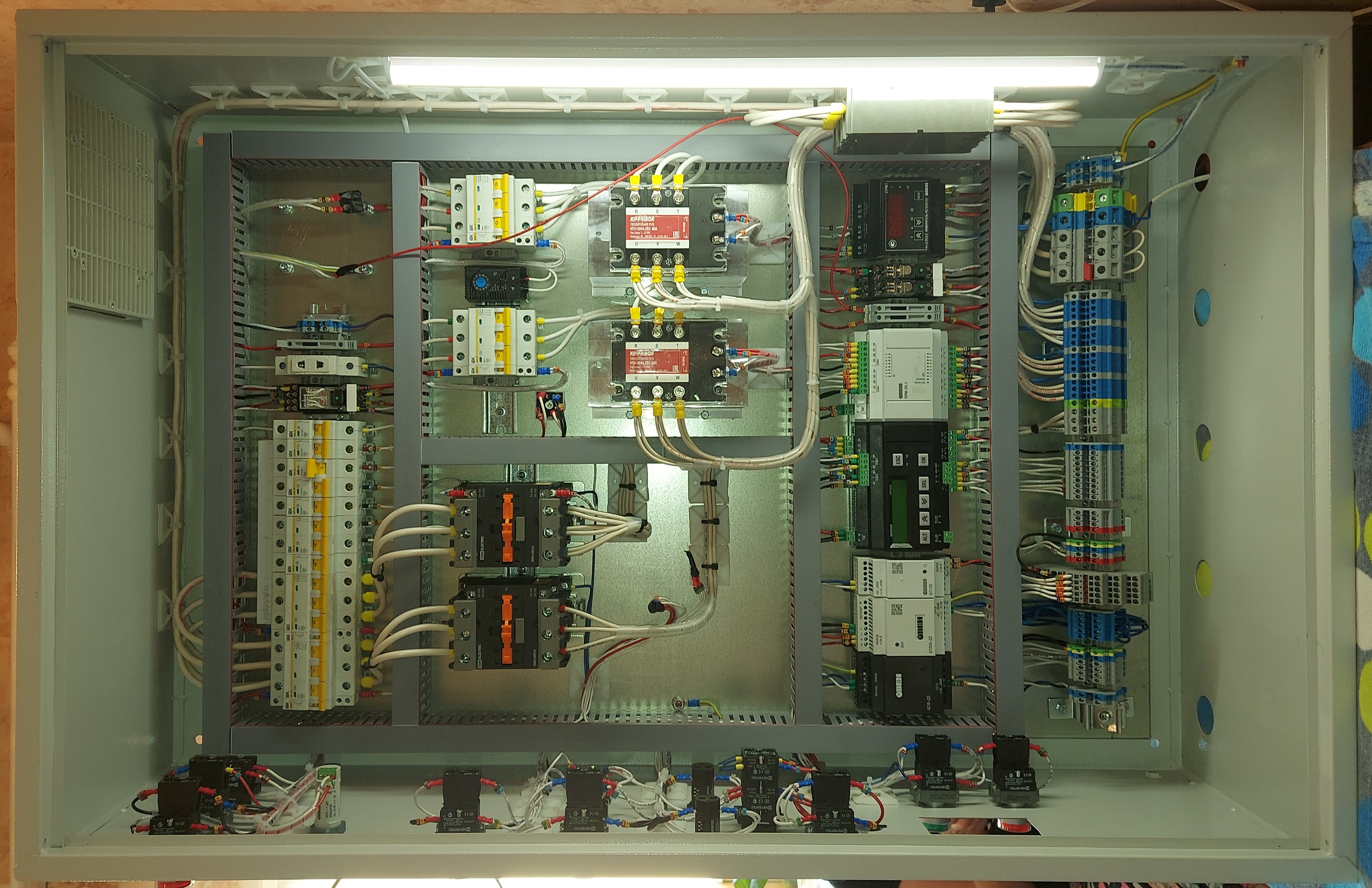

АСУ прессом ДГ2436
Организация: ООО Синта
Использованное оборудование
ПР200 + ПРМ-1 + 2ТРМ1 + БП, устройства управления, сигнализации и клеммы на DIN-рейку MEYERTEC
Модернизация пресса с обогреваемыми плитами типа ДГ2436. Старая система управления на логическом контроллере производства СССР вышла из строя, была демонтирована и заменена на новый шкаф управления.
Результаты
Поддержание заданной температуры плит и заданного давления. Два режима работы: наладка и автомат. Управление прессом простое и понятное, производится с помощью кнопок на боковой панели шкафа. Изменение уставок осуществляется с панели ПР200.
