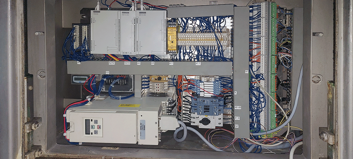

Клипсатор в колбасном производстве: вышла из строя панель оператора иностранного производства, замена стала невозможной. Была проведена модернизация оборудования с заменой всей АСУ на приборы ОВЕН.
Результаты
Для панели оператора был воспроизведён 100% интерфейс прежней панели, так что даже наладчик этого оборудования не сразу понял подмены. ПЛК200 с модулями расширения был использован из-за наличия канала энкодера, чтобы командовать пневмоцилиндрами, активирующими в нужный момент разные исполнительные устройства при вращении командного колеса.
