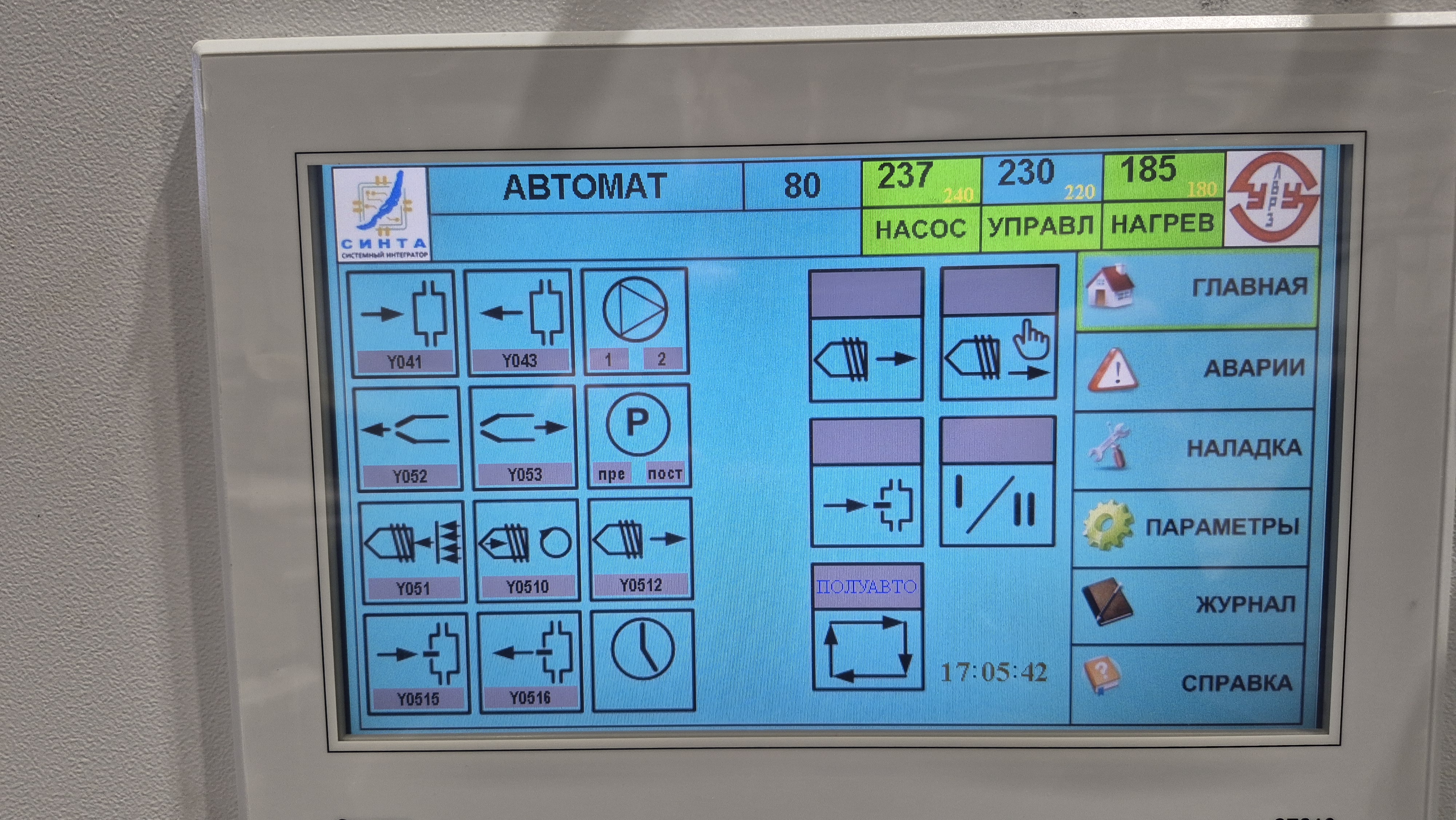

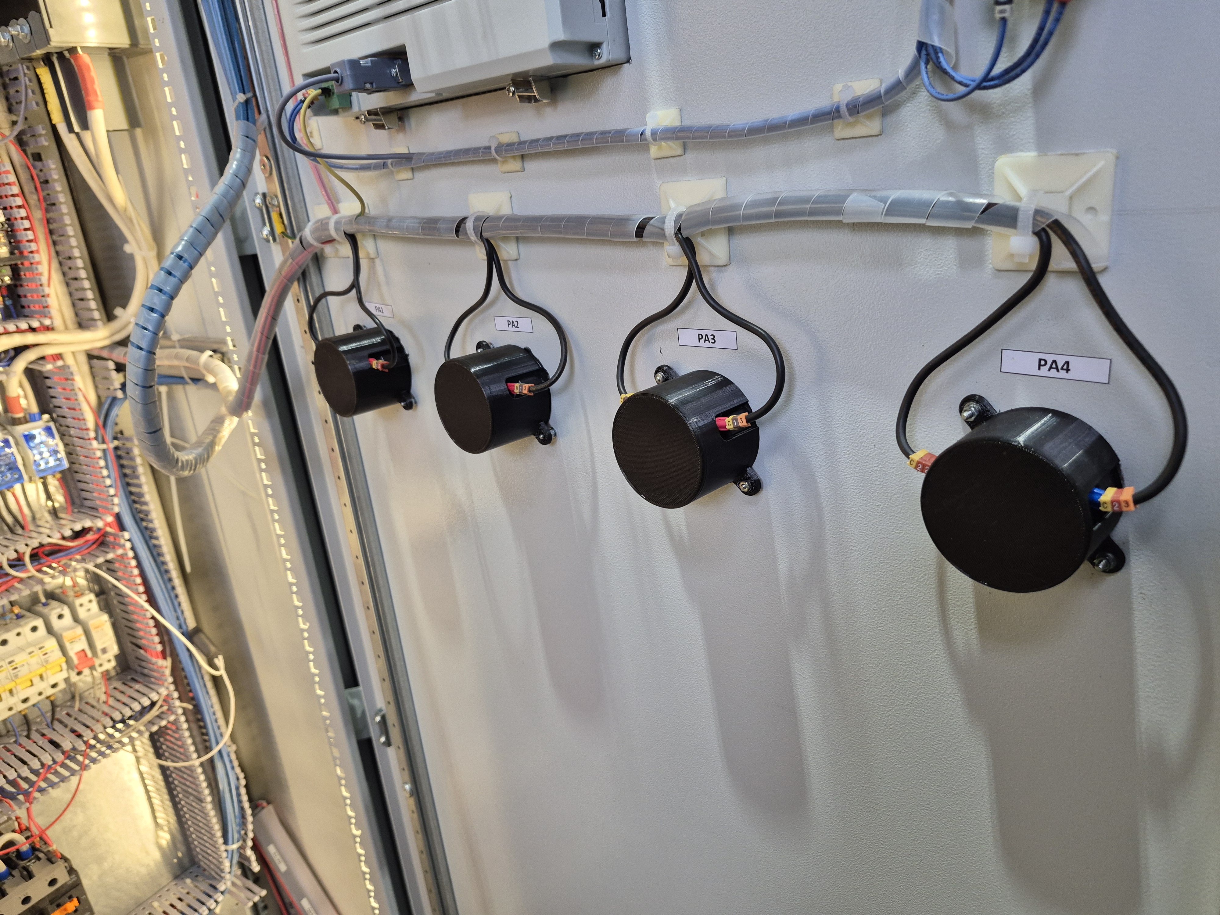

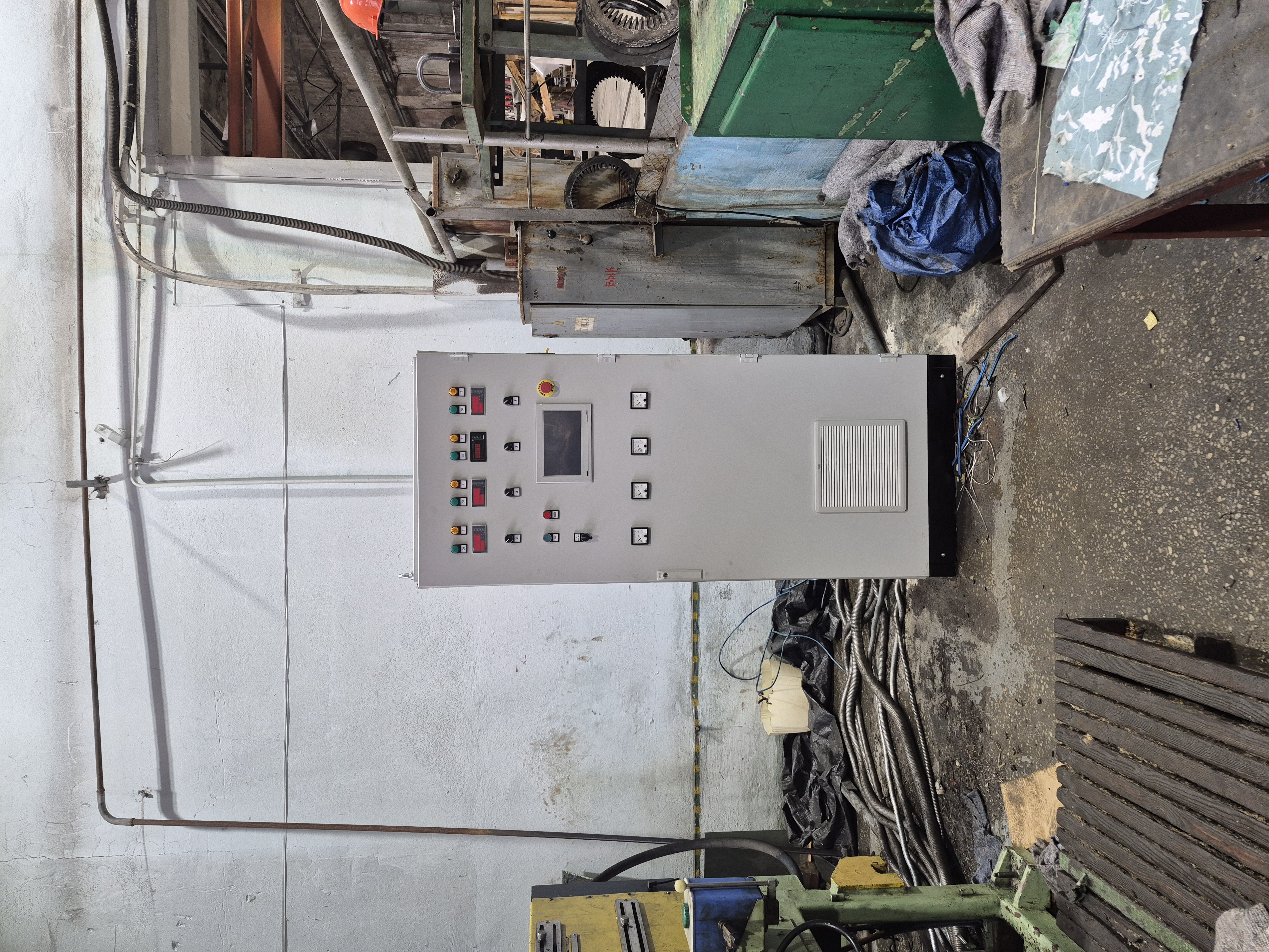

Термопласт-автомат румынского производства типа MT630/220, ранее был модернизирован на программируемых реле иностранного производства, силовая часть оставалась старой и в очень плохом состоянии, при том, что данный ТПА был очень востребован на производстве.
Результаты
Старый шкаф был демонтирован и полностью заменён на новый. Подходящие от станка кабели с разъёмами сохранены, поэтому подключение шкафа к станку заняло не более одного дня, ПНР выполнены в течение 3-х дней. От операторов получены самые восторженные отклики по работе новой АСУ, в сравнении с прежней. Поддержание температуры по зонам реализовано на приборах 2ТРМ1. Отдельно нужно отметить, что уставку температуры по всем 4-м зонам можно выставить как с кнопочной панели самих приборов ТРМ, так и через сенсорную панель СП310, что значительно удобнее при наладке на новую деталь. Основу системы управления ТПА составляет ПР102, для расширения числа входов/выходов применены модули расширения ПРМ-4 и ПРМ-6, что даёт в совокупности максимально возможное число входов и выходов для программируемых реле. Реализованы режимы работы "Автомат", "Полуавтомат", "Наладка". Время отхода шнека для набора новой порции пластичной массы контролируется с точностью до 0,01 сек, что даёт высокое качество деталей на выходе.
