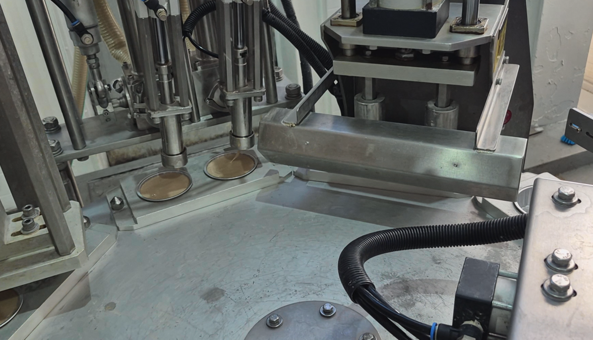

Модернизация импортной паштетной машины
Организация: ООО Синта
Использованное оборудование
ПР102 + ПРМ-24.1
Новая паштетная машина китайского производства постоянно сбоила по непонятным причинам, что зачастую приводило к механическим поломкам. Настроить все механизмы было очень сложно, и что самое странное, эти настройки часто сбивались. В гарантийной поддержке китайский производитель отказал, ссылаясь на выполненную приёмку машины при её поставке и выполненным ПНР.
Результаты
Китайский контроллер был заменён на программируемое реле ПР102 в связке с модулем расширения ПРМ-1, что дало необходимое количество дискретных каналов для управления всеми пневмоцилиндрами, и входных каналов для подключения всех концевых выключателей и герконов. Очень глубоко проработан HMI, внедрён практически 100% возможный функционал. Добавлена такая полезная и крайне удобная функция автоматической подстройки скорости стола, которая опирается на данные о быстродействии всех агрегатов. Это позволило добиться максимально возможной производительности в 24 банки в минуту, при заявленной производителем в 36 банок, что в реальности оказалось недостижимо. Контроль моментов срабатывания датчиков и КВ идёт с точностью 0,01 сек. При работе над проектом была внедрена имитационная модель аппарата, на том же контроллере ПР102, что позволило максимально быстро и надёжно отладить работу паштетной машины, отладить интерфейс оператора, устранить 99% ошибок и багов ПО. ПНР на объекте заняли 4 часа, и затем 2 раза выполнялась небольшая доработка на месте уже по замечаниям и пожеланиям обслуживающего персонала.
