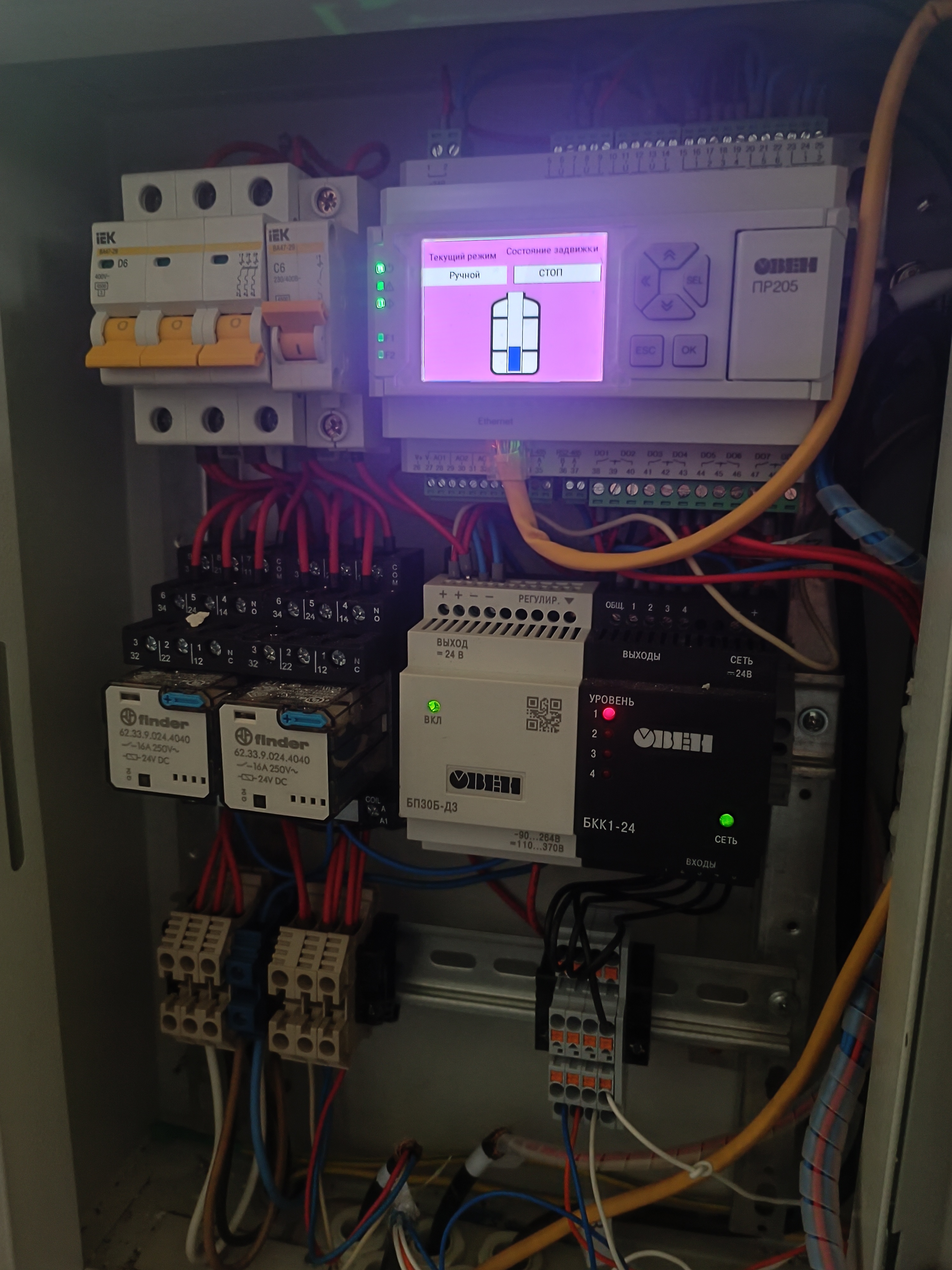

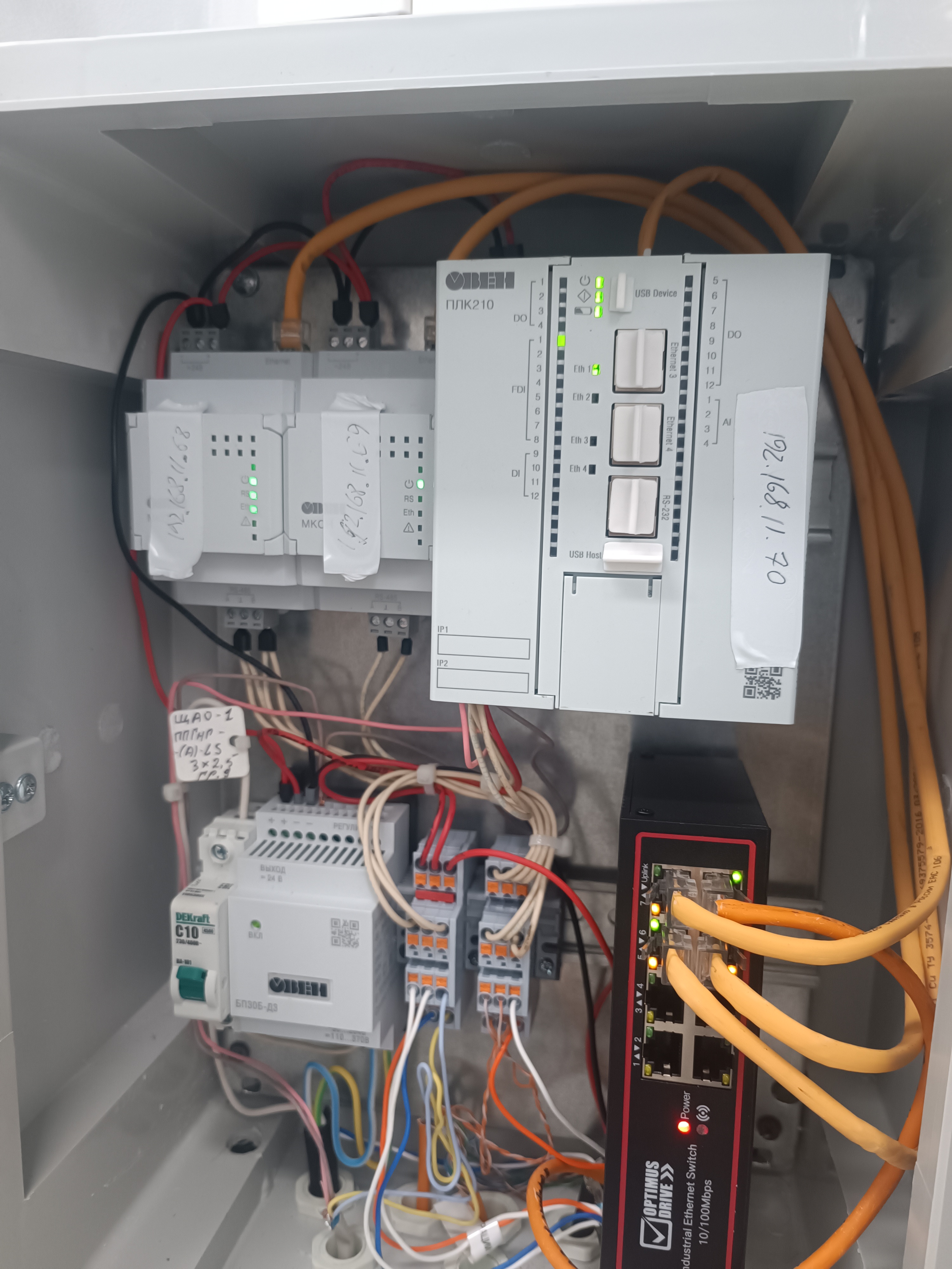

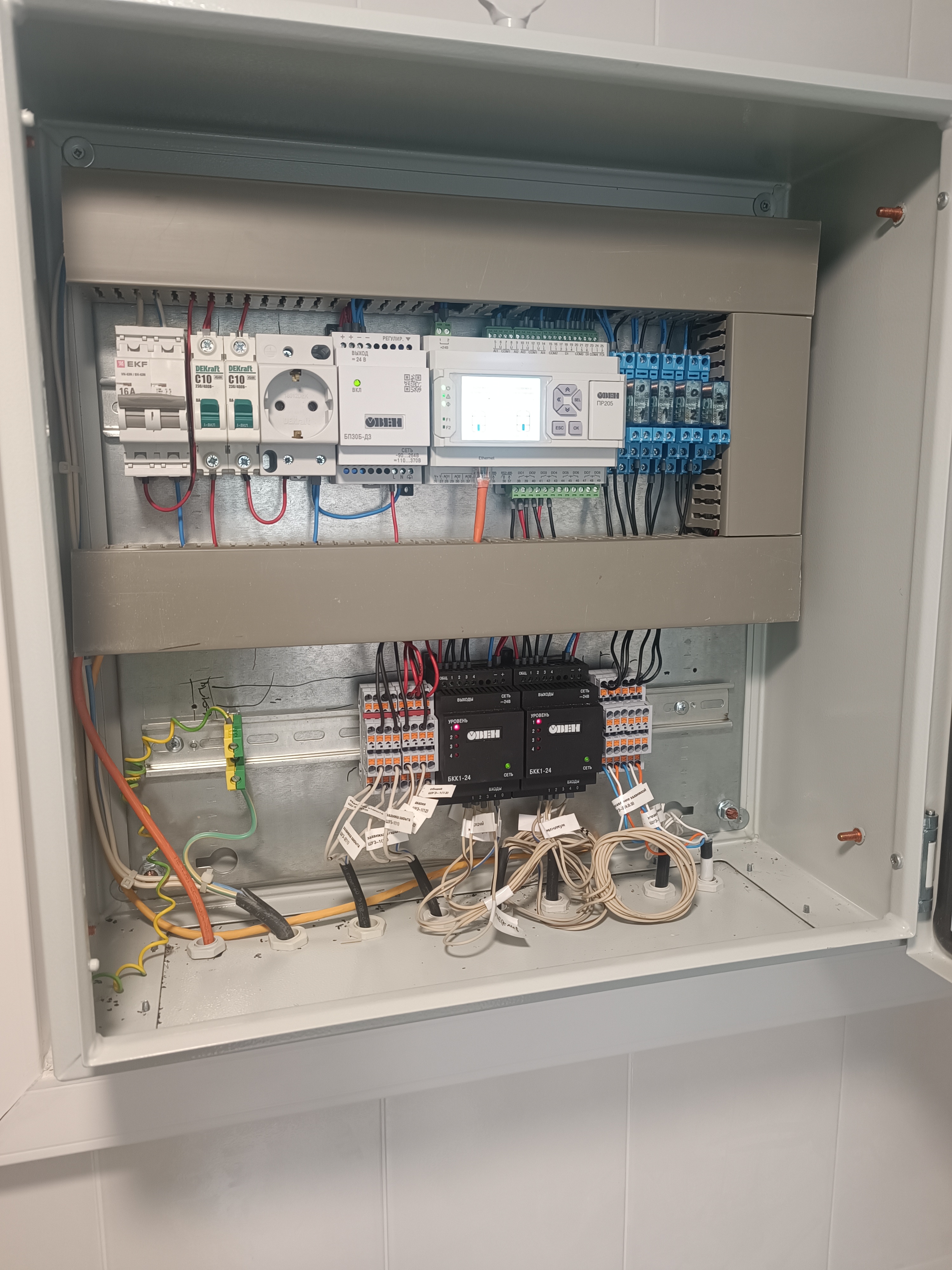

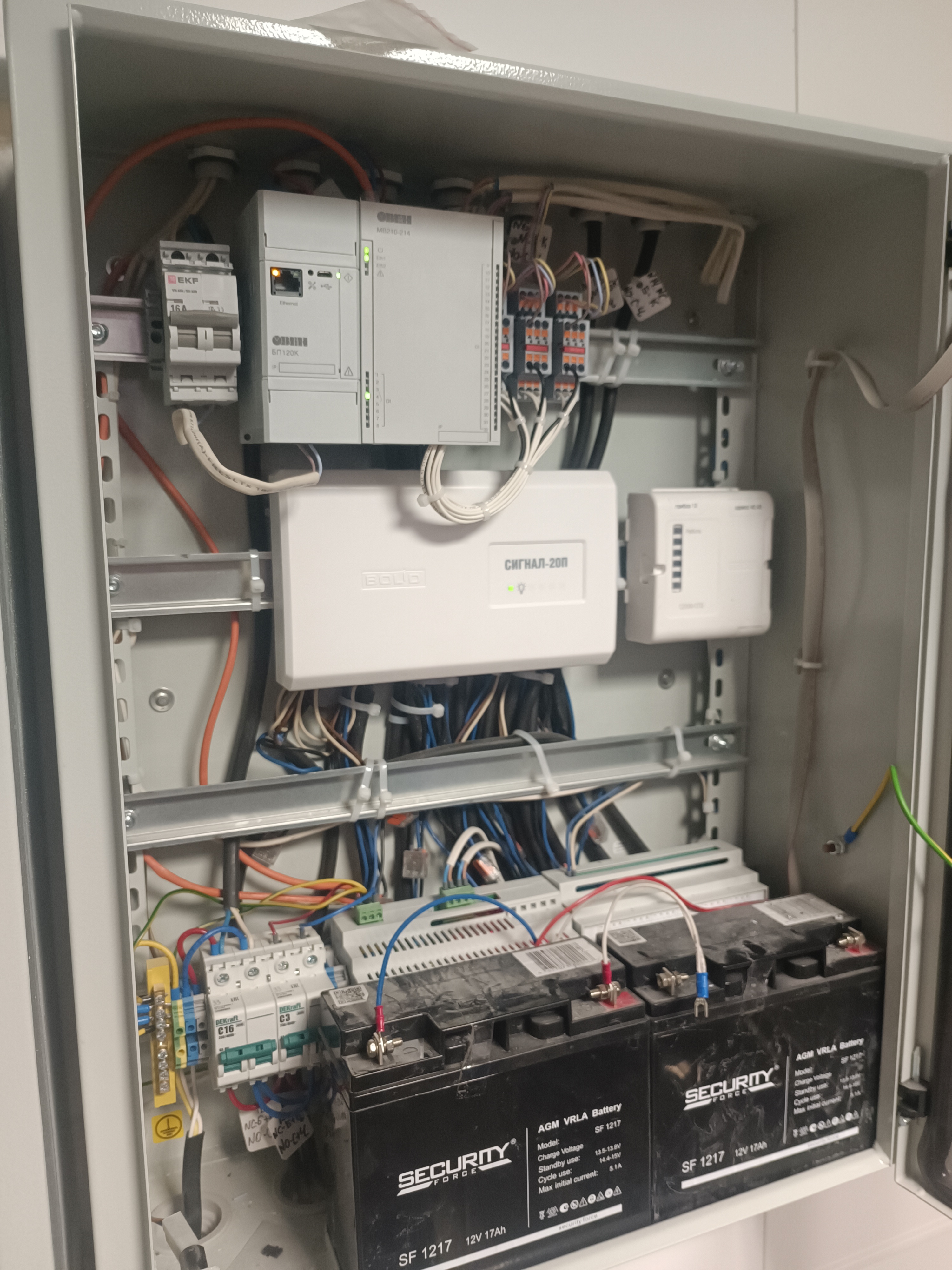

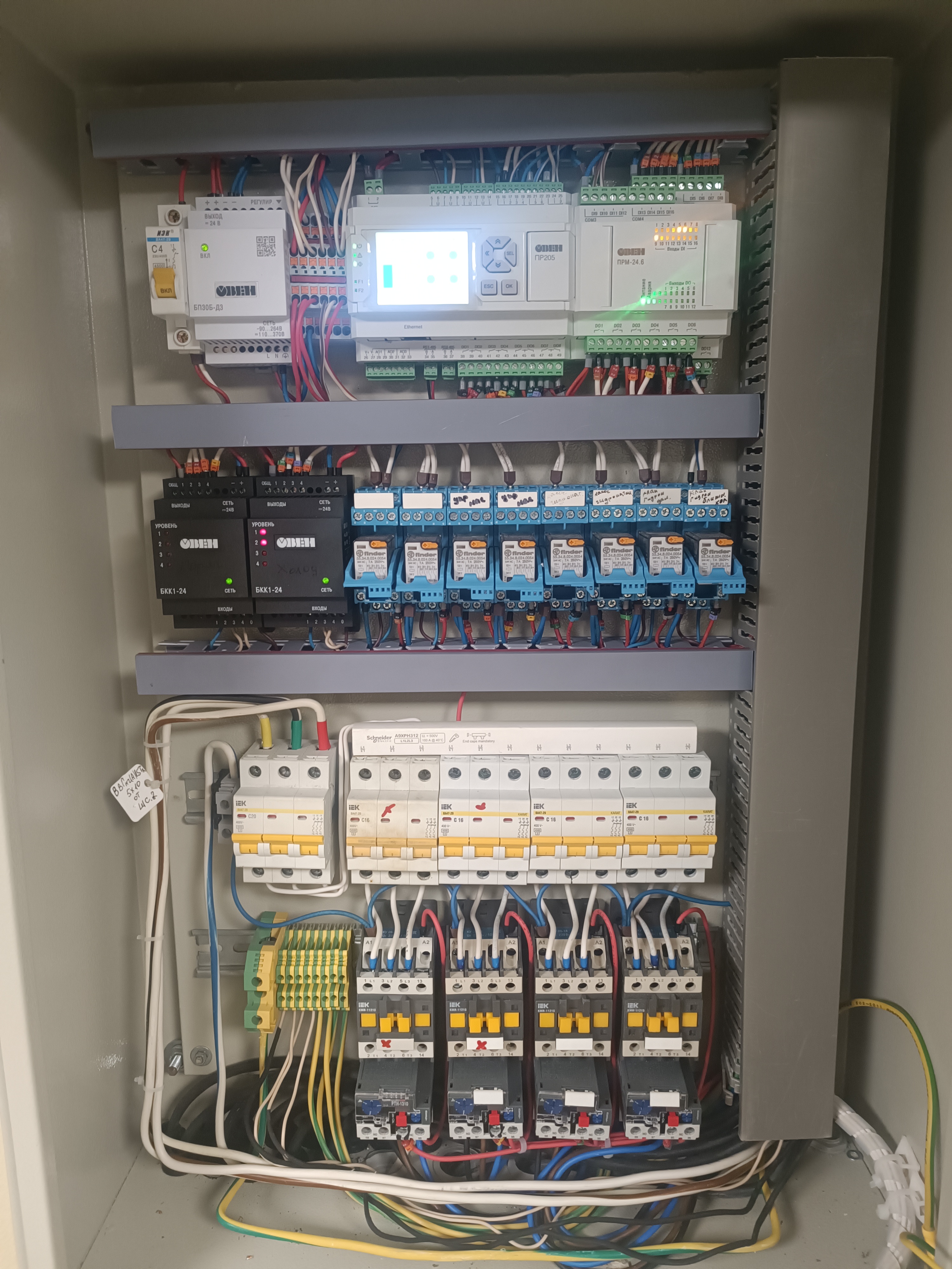

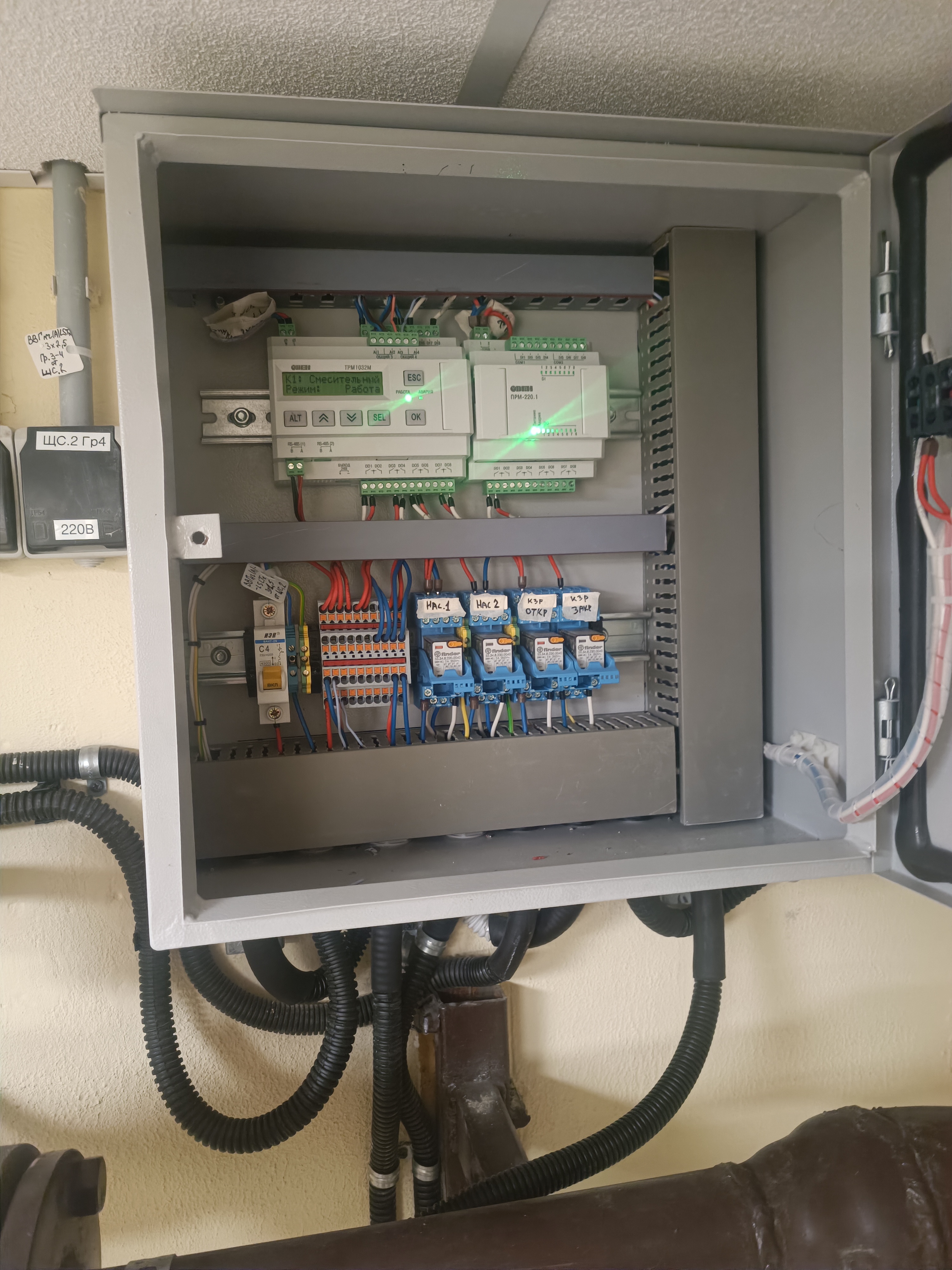

Использованное оборудование
Блоки питания: БП30, БП60, БП120К, Шлюзы: Мкон-24 Логические контроллеры: ПЛК210 Панели оператора: ВП110 Логические реле: ПР205 Модули расширения ПР: ПРМ Контроллер отопления ТРМ1032м Модули дискретных вводов: МВ 210-1214 Модули аналоговых вводов: МВ 210-101 Лампы сигнальные - Meyertec MT22-WD24 Датчики уровня ПСУ-1 Датчики температуры - ДТС (пт100 и пт1000) Датчики изб давления - ПД100 Реле избыточного давления и реле перепада давления - РД55
Объект: «Красные камни» г. Кисловодск, Ставропольский край Объект: санаторий, строения различного функционального значения. Суть: капитальный ремонт (реконструкция) с приспособлением с современному использованию. Объёмы: реставрация\реконструкция (часть зданий имеют охранный статус), капремонт, новое строительство. Задача: автоматизация систем санатория, организация диспетчеризации и централизованного управления. Реализовано: Тепловые узлы (Итп) на базе ТРМ 1023м Система водообеспечения – 2 емкости (400м3) на водоснабжение с интеграцией в систему АПС с автоматическим объединением объёма и выдачей на пожарную систему повышения давления. Система накопления Нарзана (та самая минеральная вода, есть прямой нарзанопровод от завода) – автоматизация накопительной емкости. Система подготовки мин. вод для медпроцедур (в т.ч нарзанные ванны, водолечебные и проч. процедуры. Интеграция оборудования сторонних производителей в общую систему через шлюзы МКОН. Система контрольных датчиков температуры и давления тепловых узлов (7 узлов), контроль (мониторинг) затопления канализационных колодцев, пуск и мониторинг дизельгенераторов. Контроль и управление уличным и фасадным освещением
Результаты
Все поставленные задачи успешно реализованы. Системы сданы, в текущий момент проходят комплексные испытания.
