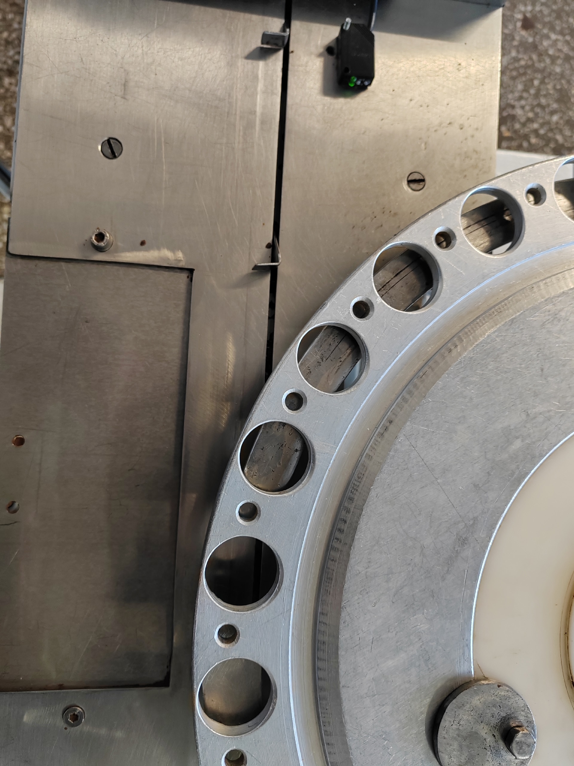

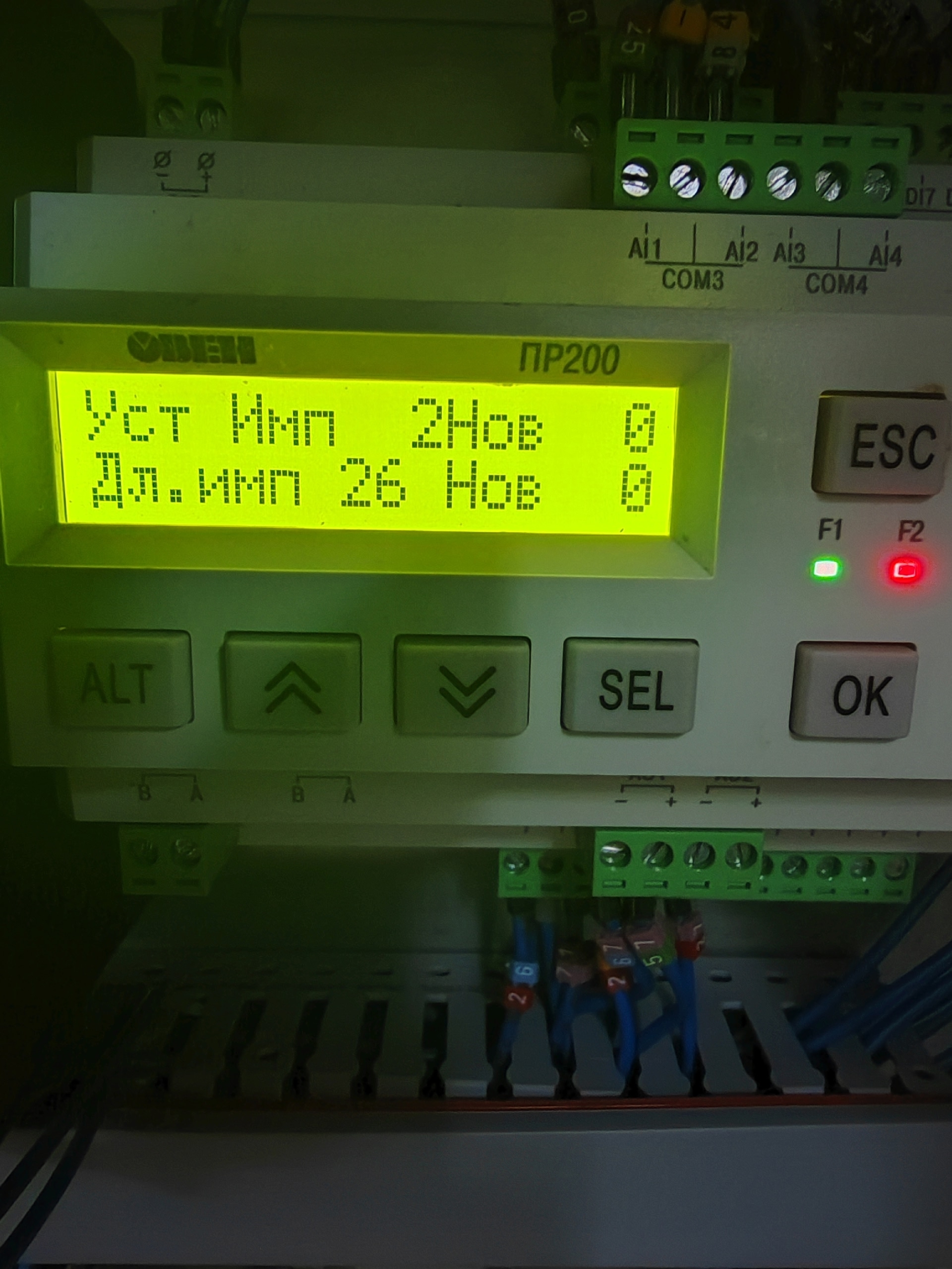

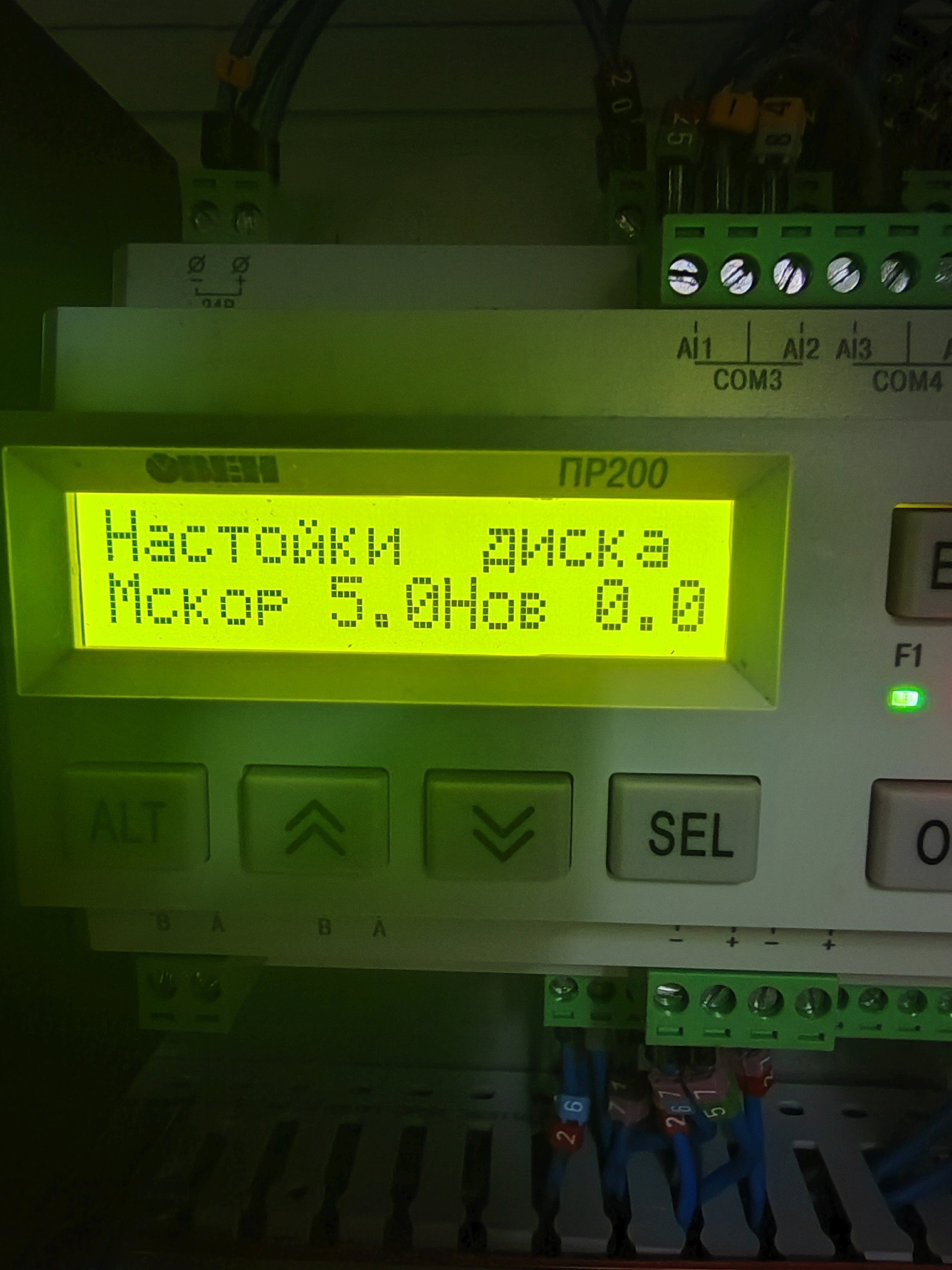

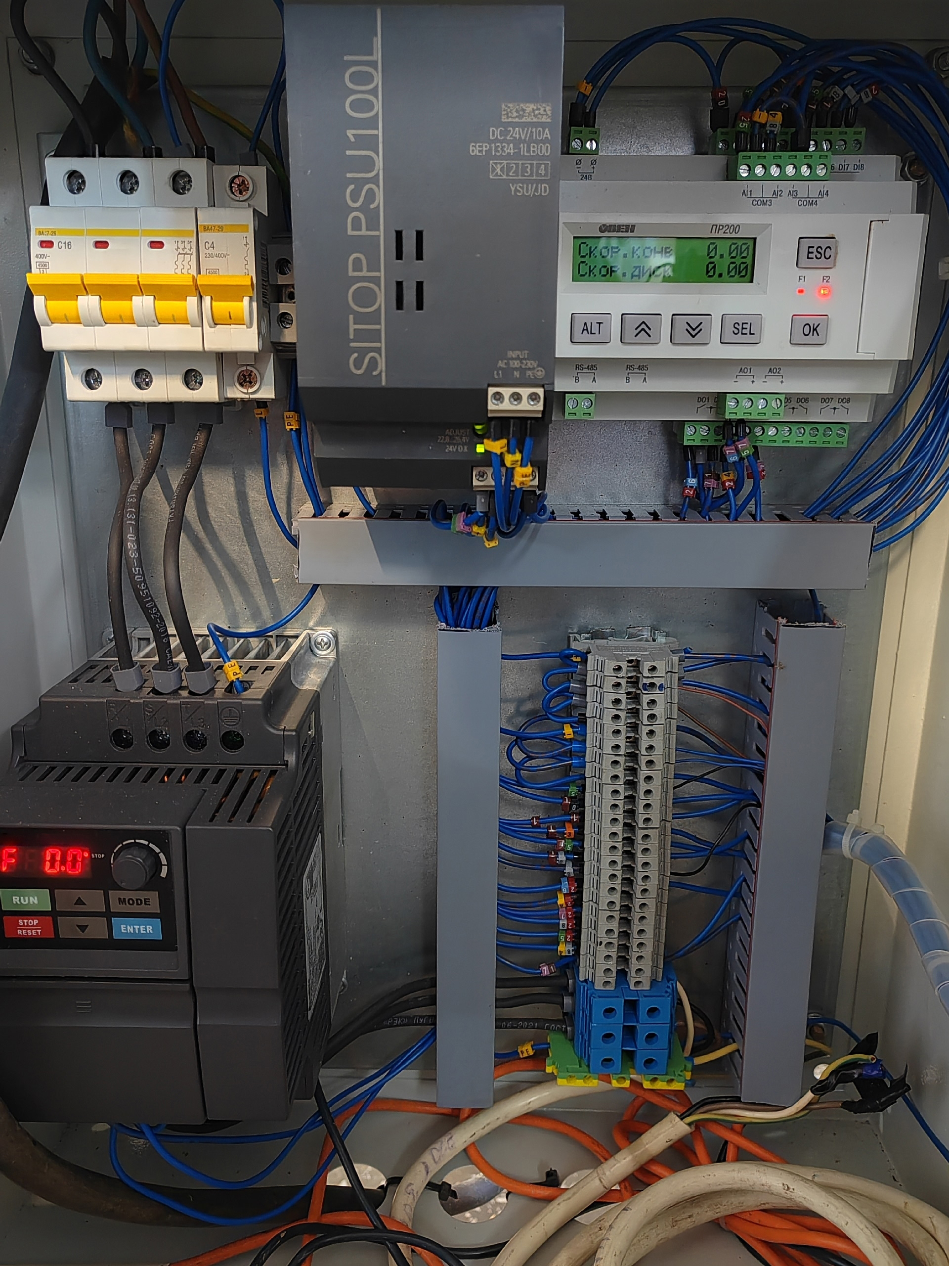

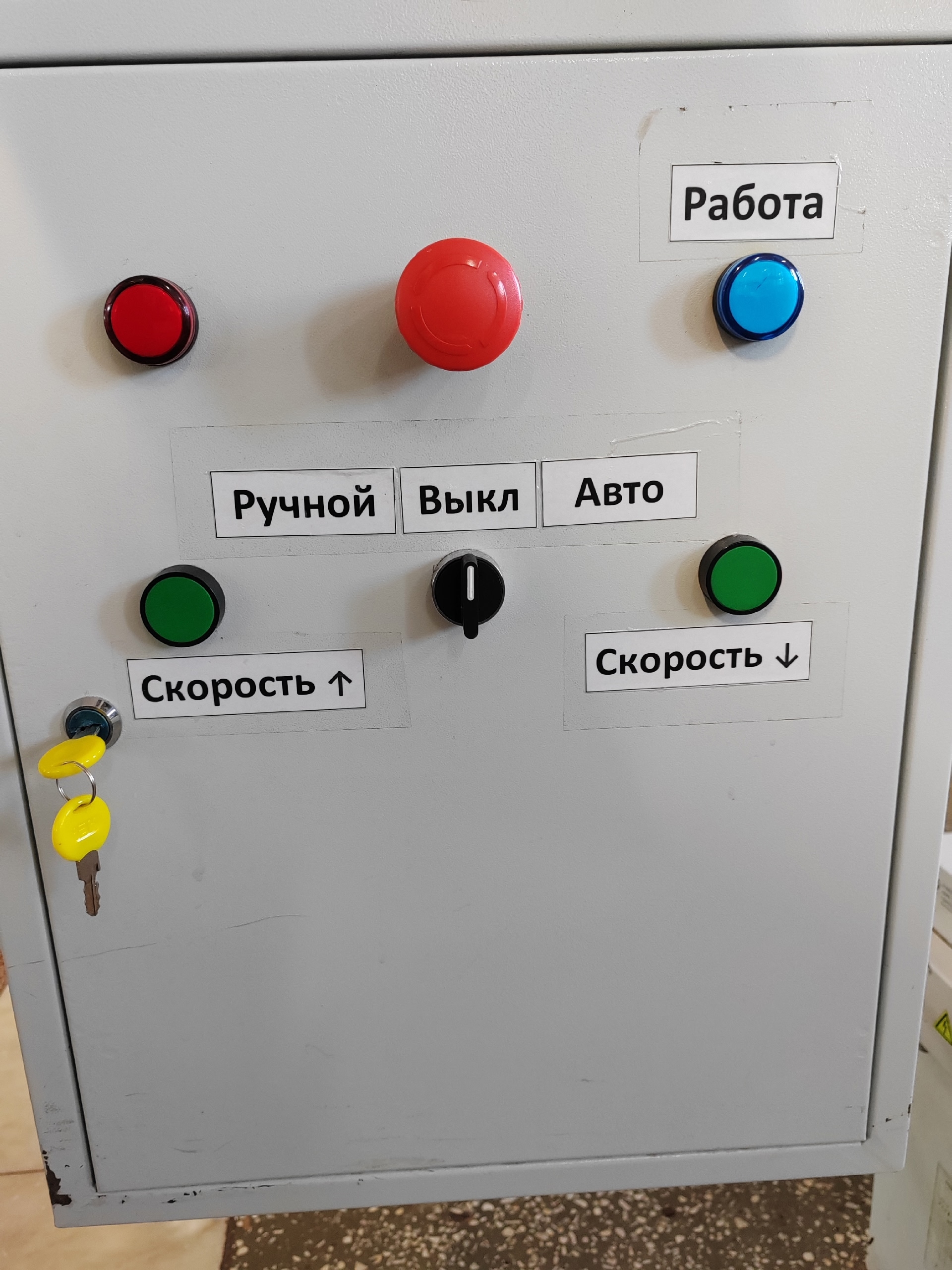

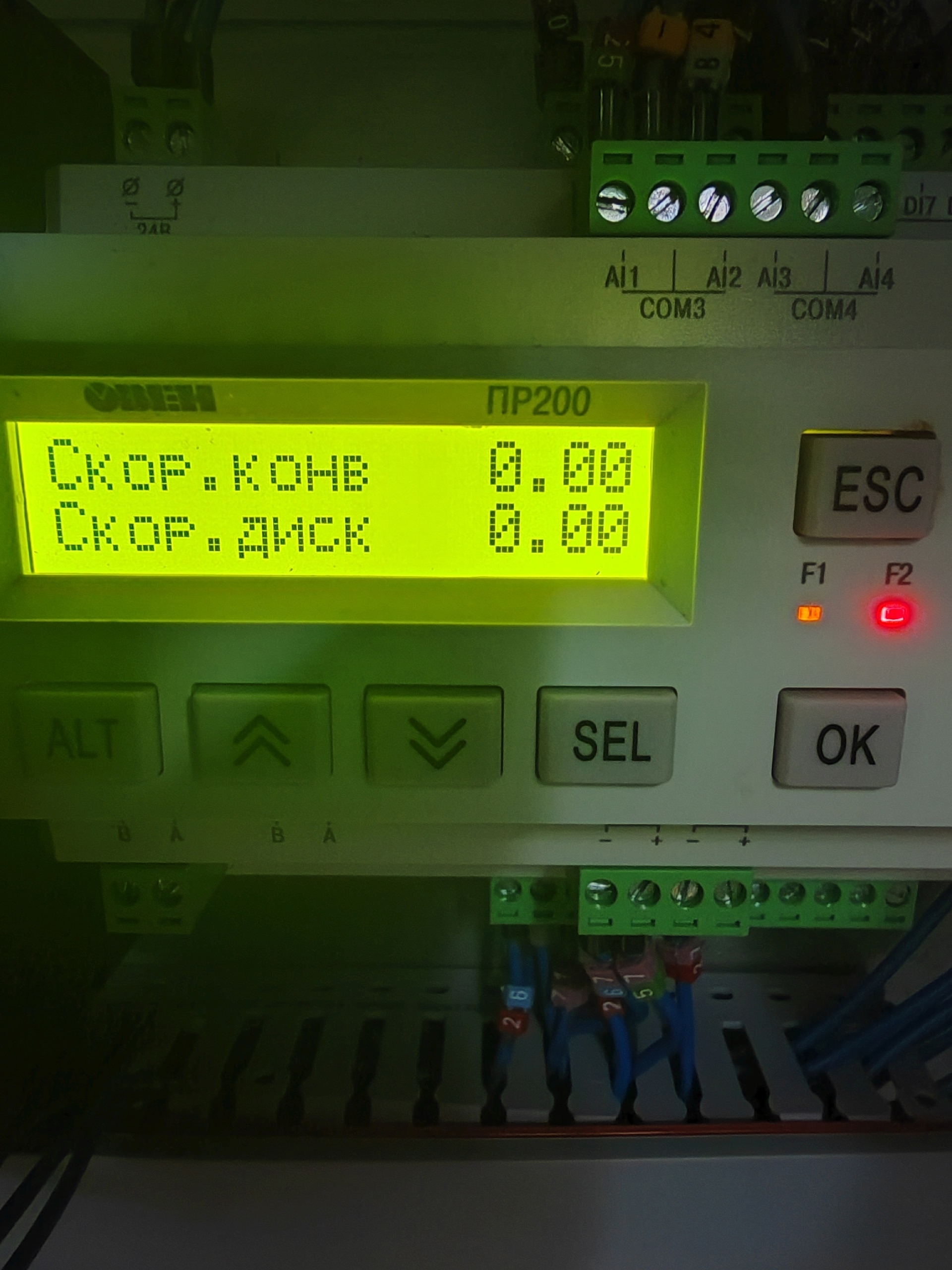

Диспозиция устройства: Задача состояла в укладке продукта под гонки упаковочного автомата и решалась в несколько этапов. В первой итерации персонал стоял вдоль конвейера и укладывал продукт под гонки. Было не удобно, поскольку гонки едут быстро и постоянно меняют свою скорость. Во второй итерации над гонками автомата был установлен диск с отверстиями по внешнему радиусу. Диск вращается, под отверстиями упорная поверхность. В сами отверстия оператор раскладывает продукт. Диск устанавливается над гонками таким образом, чтобы одно отверстие совпадало с осью движения гонков. В упорной поверхности в этом месте отверстие, чтобы конфета проваливалась под движение гонков. В этом шаге скорость диска регулировалась вручную ПЧ, подстраивая ее под скорость гонков. Естественно, никакой синхронизации движения диска и гонков не было, что приводило к периодическому замятия продукта, и отдельный сотрудник подкладывал под гонки продукт, где он не упал с диска. На третьем шаге включился Я. В системе появилось 2 датчика: первый оптический для фиксации движения гонков и второй индуктивный, работающий от болта, вкрученного в диск напротив отверстия (отверстий четное количество, и они симметричны). В результате была написана прошивка, которая синхронизирует промежуток между гонками и отверстием в диске. ПР200 само подстраивает скорость диска под скорость гонков (упаковочного автомата). В случае рассинхронизации ПР200 кратковременно притормаживает или ускоряет диск относительно гонков. Для настройки синхронизации на дисплей выведены соответствующие коэффициенты. Также реализован ручной режим, с настройкой скорости кнопками и система доступа к параметрам только через пароль (который можно изменить).
Результаты
Система трудится уже три года, оператор только один на раскладке продукта на диске. Также хочется отметить, что прошивка написана на FBD еще до появления функциональных блоков на ST.
