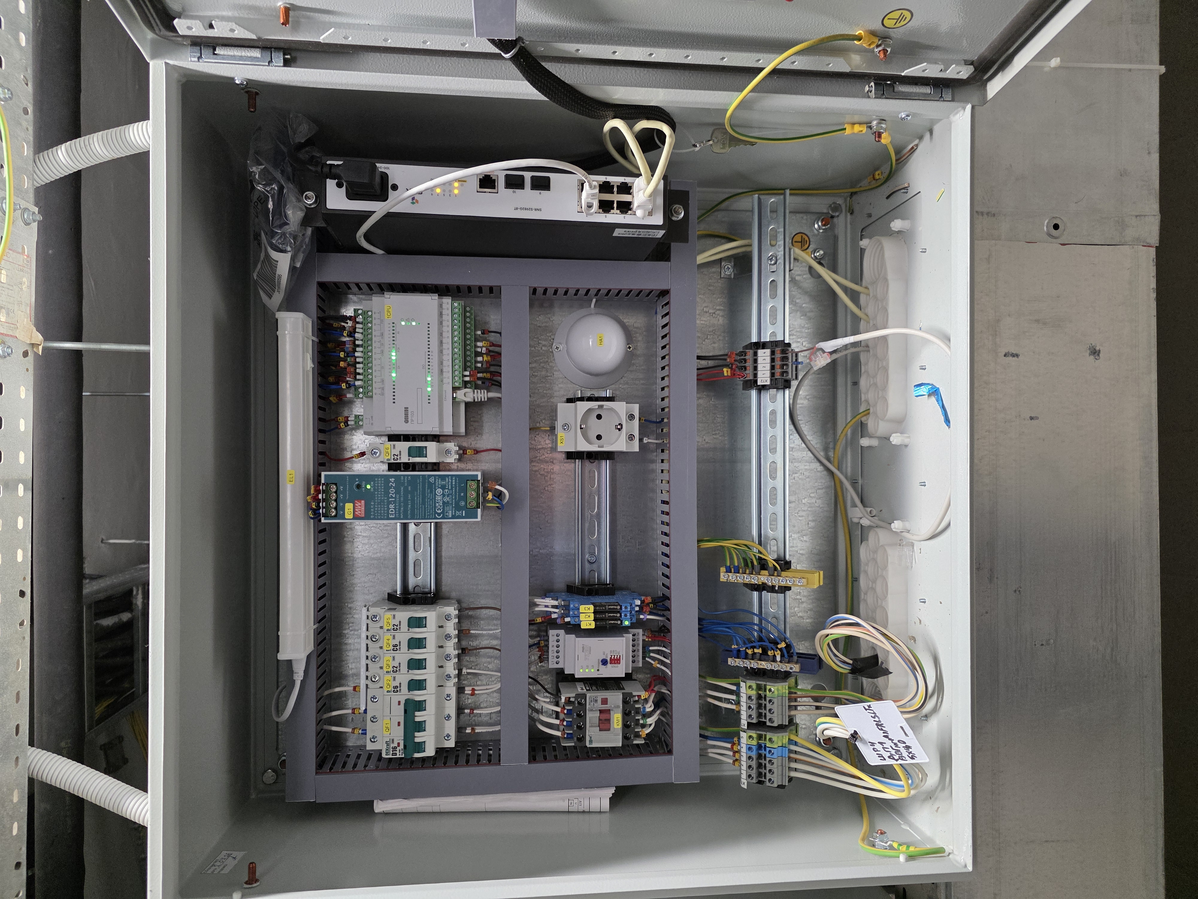

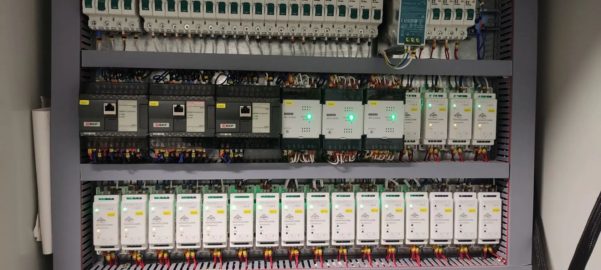

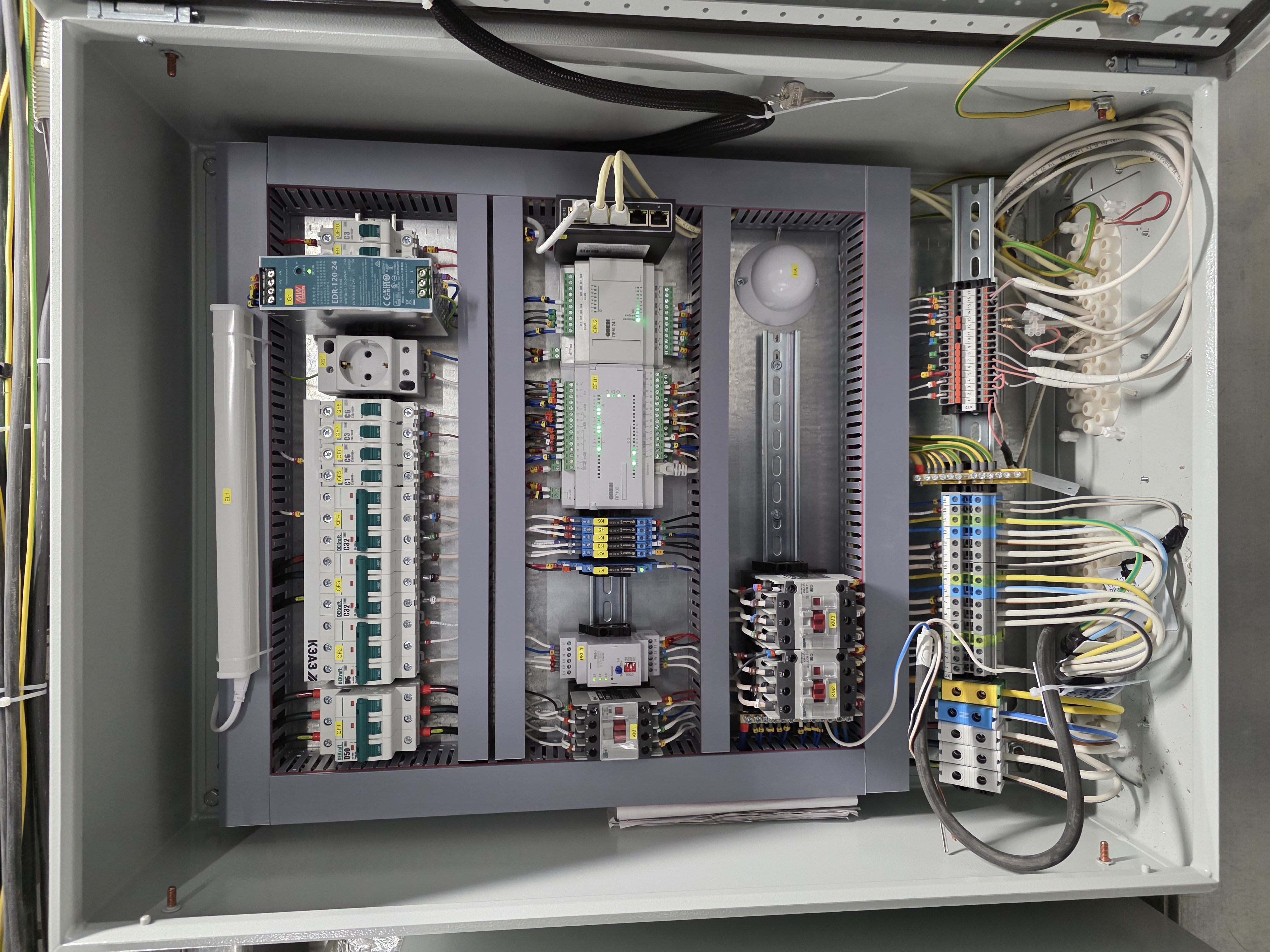

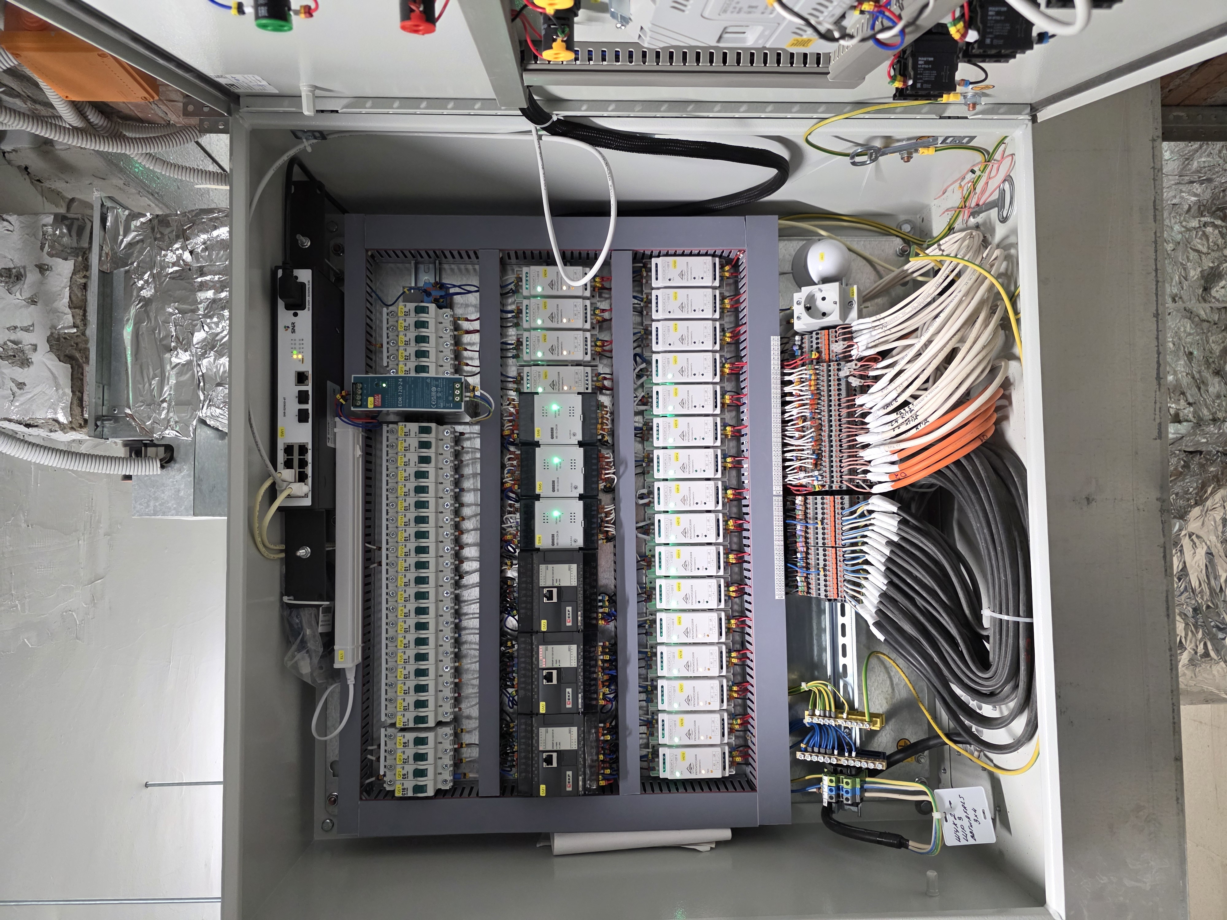

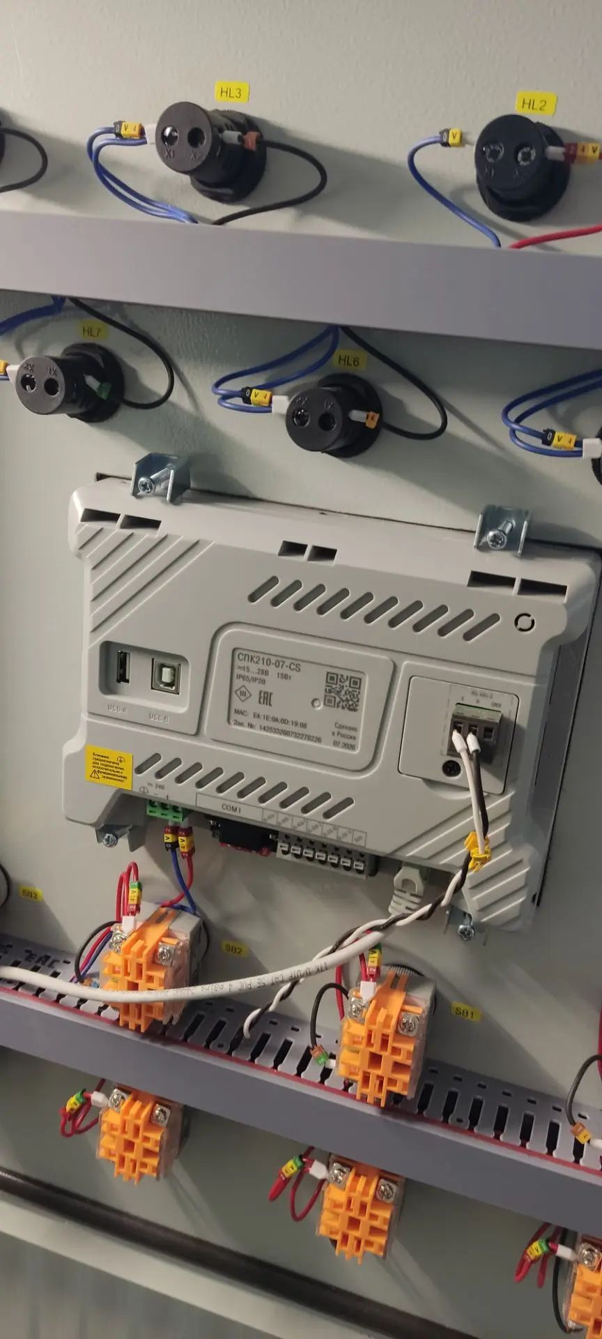

СПК210 программируемый контроллер со встроенным сенсорным экраном - 3 шт. МВ110-224.8А модуль аналогового ввода с универсальными входами (AI) - 7 шт. ПР103-24.1610.03.1.0 программируемое реле с Ethernet - 6 шт. ПРМ-24.1 модуль расширения на 8 дискретных входов и 8 выходов - 1 шт.

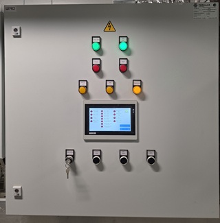

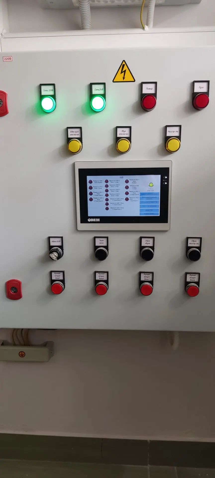

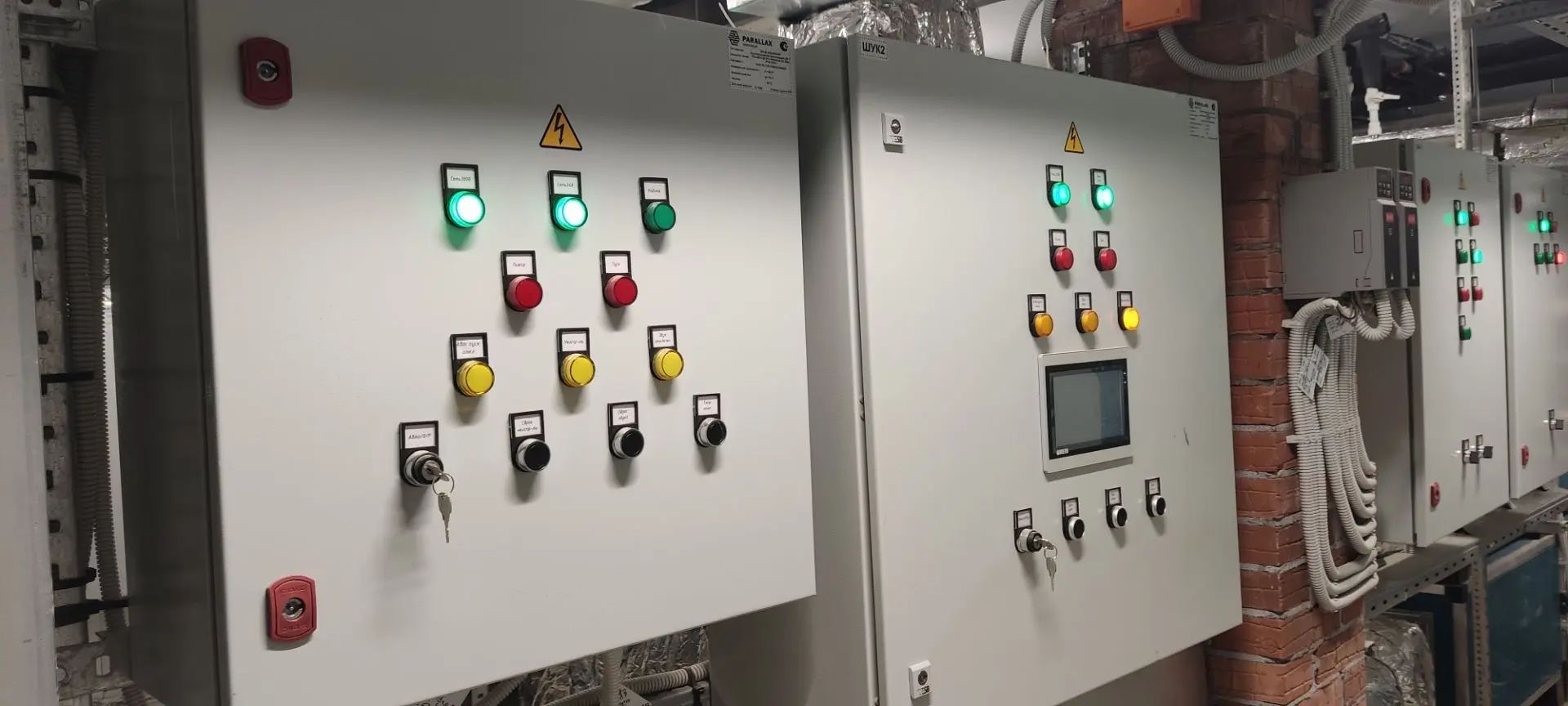

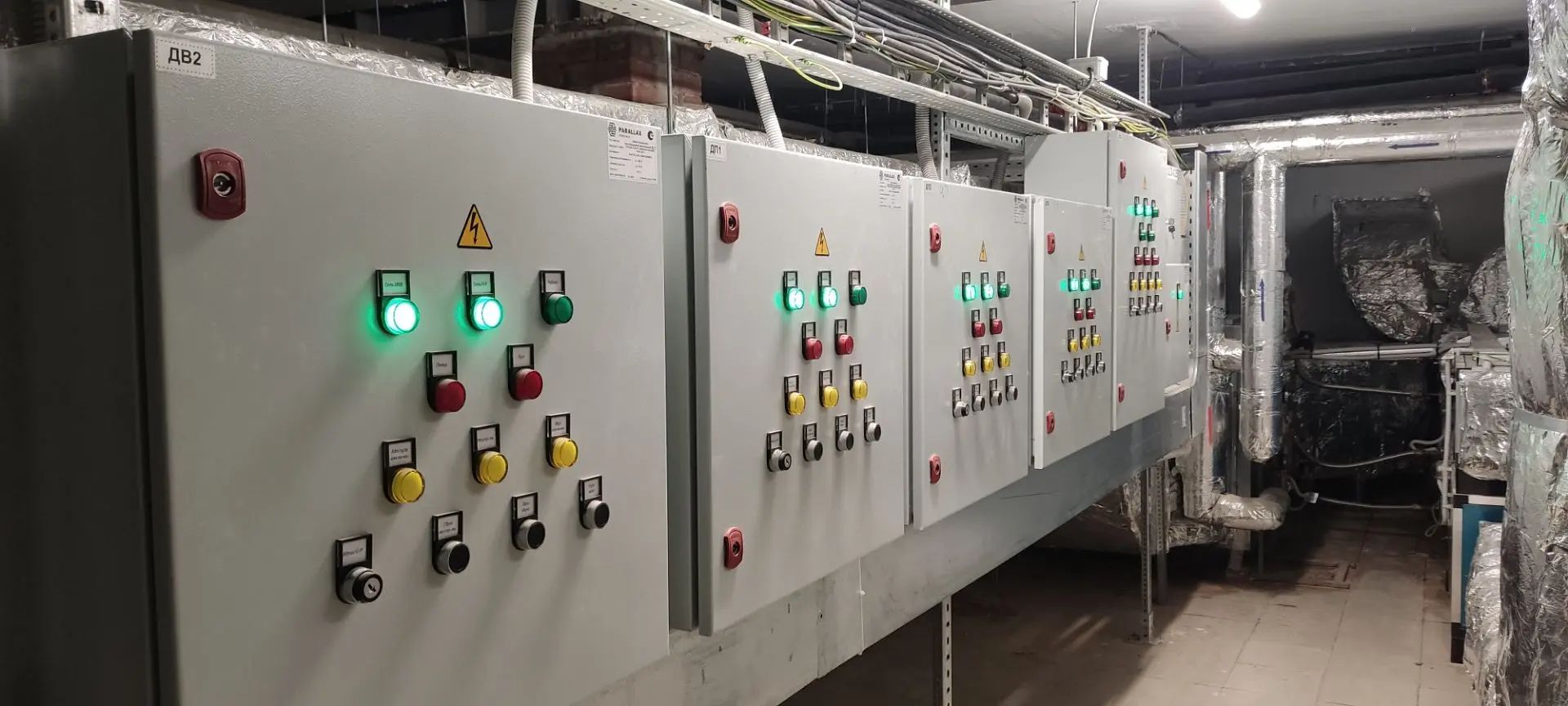

В 2026г. очередной проект по автоматизации системы дымоудаления, небольшой по количеству шкафов - строительство дошкольной образовательной организации на 220 мест. Автоматизация выполнена на базе трех видов шкафов: 1. Шкафы управления противопожарными клапанами и клапанами дымоудаления. 2. Шкафы управления вентиляторами подпора воздуха и дымоудаления. 3. Шкаф диспетчеризации для удаленного мониторинга и управления всей системы. Шкафы выполняют автоматический контроль соединительных линий и исполнительных устройств, отслеживают положения клапанов, целостности его питающей линии, управления приводами и двигателей вентиляторов. Для подпора воздуха в пожаробезопасных помещениях (ПБЗ) в логику дополнительно внедряются управление электрическими нагревателями (ТЭН) с регулированием по датчику температуры и положением двери ПБЗ. Также шкафы осуществляют светозвуковую индикацию, приём/выдачу информационных и управляющих сигналов в шкаф диспетчеризации и получает сигналы запуска от устройств дистанционного пуска (УДП). Алгоритм работы системы разделен на 4 зоны дымоудаления.
Результаты
Реализована автоматизация дымоудаления, позволяющая работать в ручном, автоматическом и дистанционном режиме управления для каждого шкафа. При внедрении контроллеров ОВЕН с понятной логикой программирования удалось без труда реализовать обмен информации по интерфейсу Ethernet Modbus TCP. Интерфейс между шкафами реализовано по топологии "кольцо", что позволяет обеспечивать обмен в данном интерфейсе даже при его обрыве в каком-либо месте.
