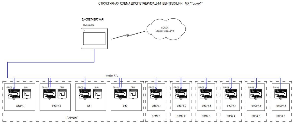

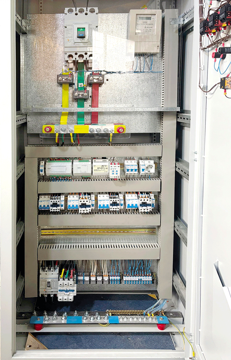

ПР102 – 10 шт. ПРМ-24.2 – 4 шт. Термопреобразователь ДТС06-РТ1000 – 2 шт. Термопреобразователь ДТС3125-РТ1000 – 1 шт. Датчик перепада давления РД30-ДД200 – 36 шт. HMI панель – 1 шт. Блок управления реверсивными клапанами БР-1+ - 4 шт.

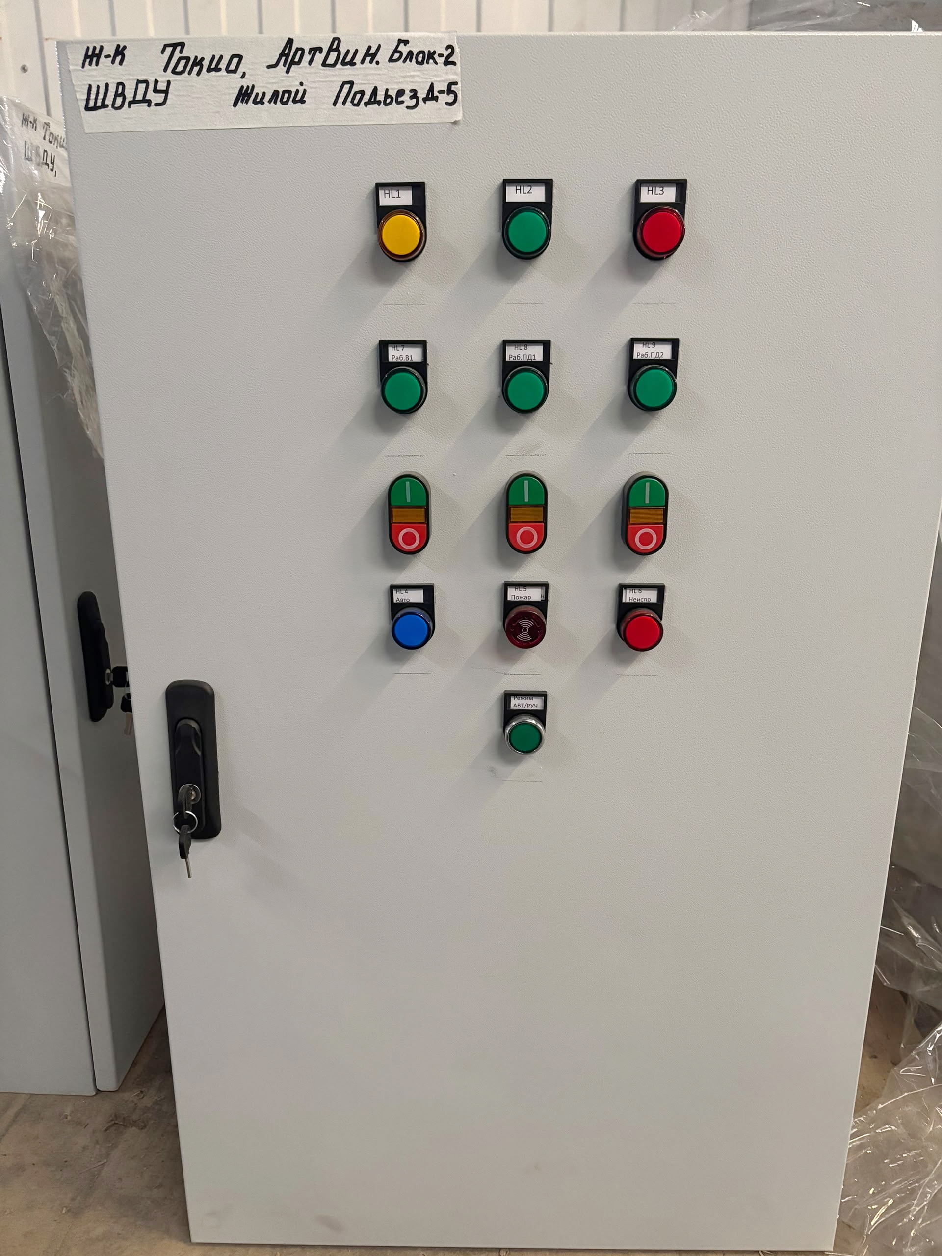

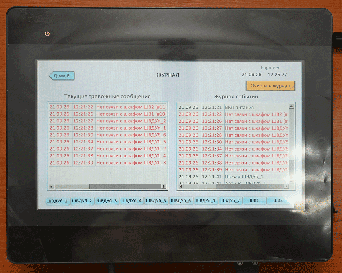

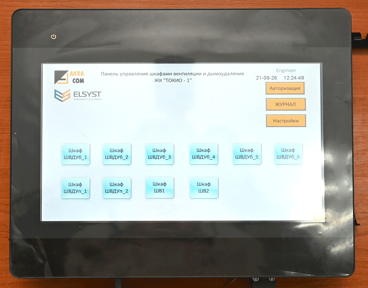

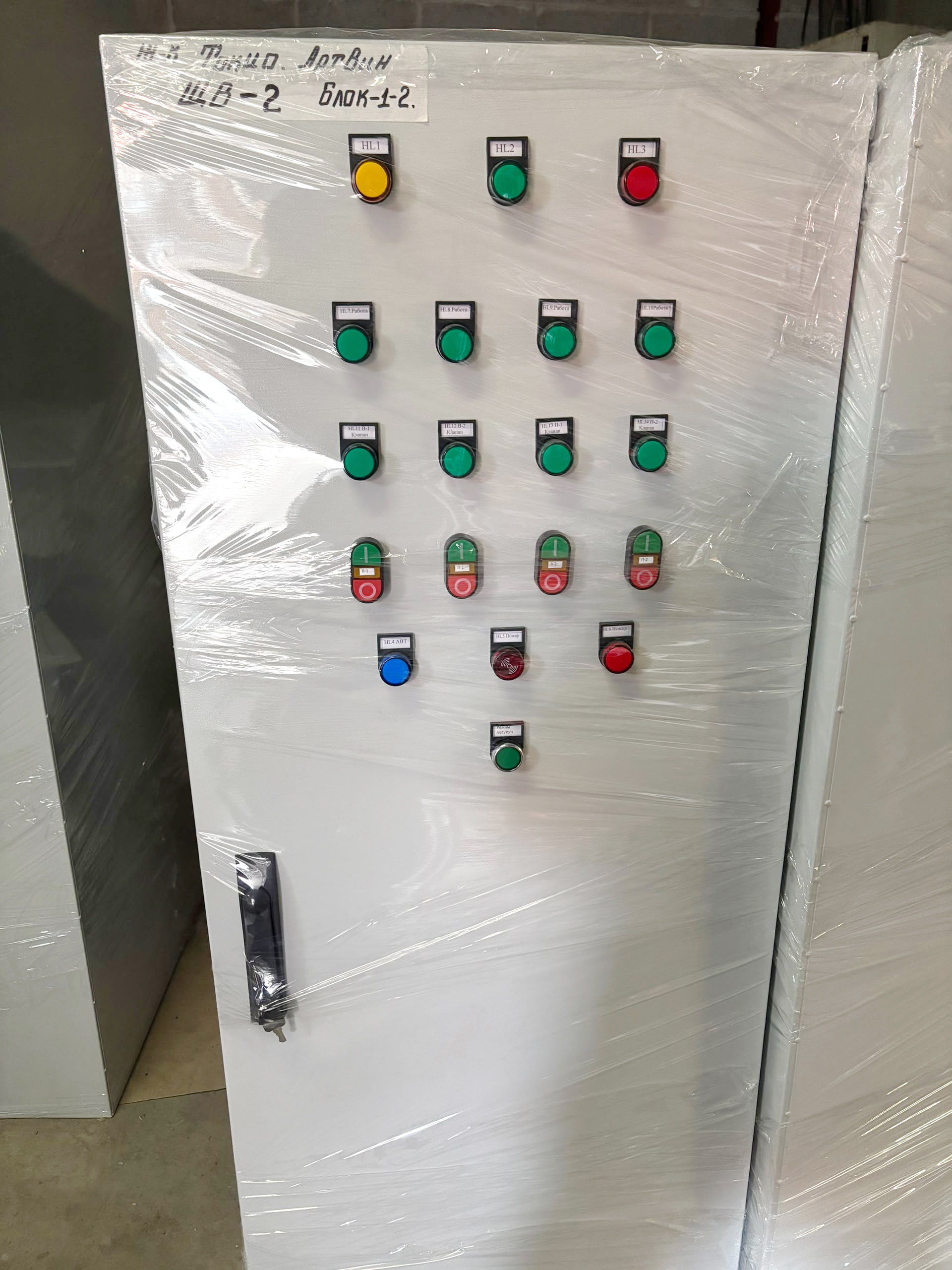

Создана система диспетчеризации вытяжной вентиляции дымоудаления и приточно-вытяжной вентиляции газоудаления для подземного паркинга в жилом комплексе “Токио-1” в г. Бишкек. Поставлена под оперативный контроль работа шкафов вентиляции дымоудаления, участвующих в противопожарной защите здания. Шкафы выполнены в разных модификациях в зависимости от нагрузки. Согласно нормам пожарной безопасности, осуществляется контроль целостности линий (на КЗ и обрыв) соединений с устройствами (реверсными клапанами дымоудаления, исполнительными устройствами …) и выдача сигналов неисправности в систему пожарной автоматики. Работа в автоматическом и ручном режимах. Осуществляется on-line мониторинг работы шкафов. Возможно независимое, как локальное, так и удаленное управление шкафами вентиляции в ручном режиме с разграничением прав пользователей (операторов и инженеров). Возможность подключения к SCADA-системе или BMS здания.
Результаты
- Единая точка оперативного контроля оборудования противодымной защиты и вентиляции всего жилого комплекса зданий. - Протоколирование событий: все события логируются, аварийные сигналы и сигналы неисправности выводятся на HMI панель и в вышестоящие системы. - Облегчены условия для обслуживания и поиска неисправностей при эксплуатации оборудования.
