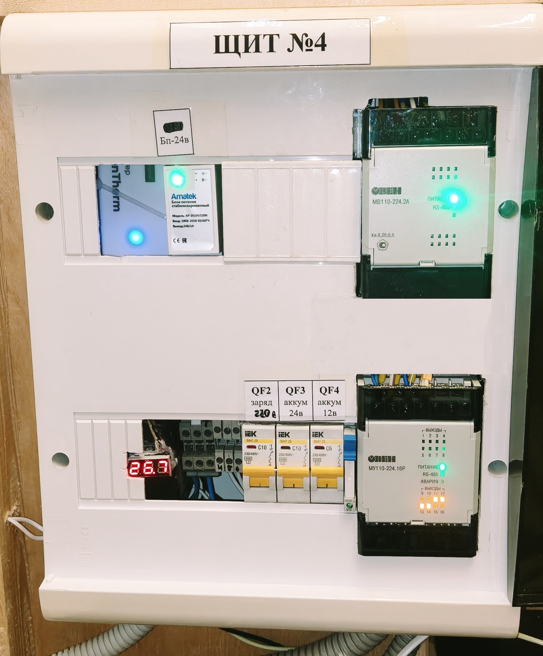

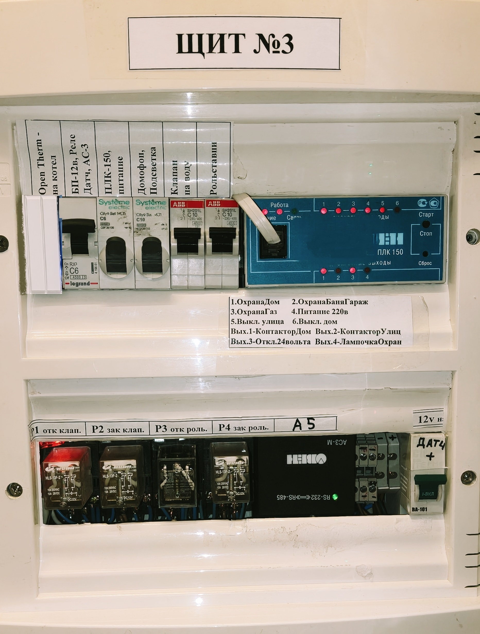

ПЛК150, МВ110-224.2А, МУ110-224.16Р, АС3-М, ДТС125, реле DK1-SSR0244ZD3

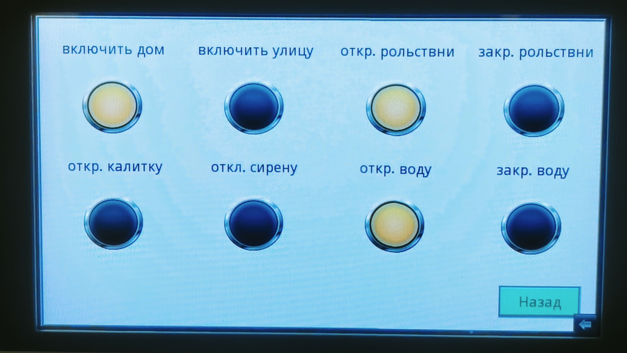

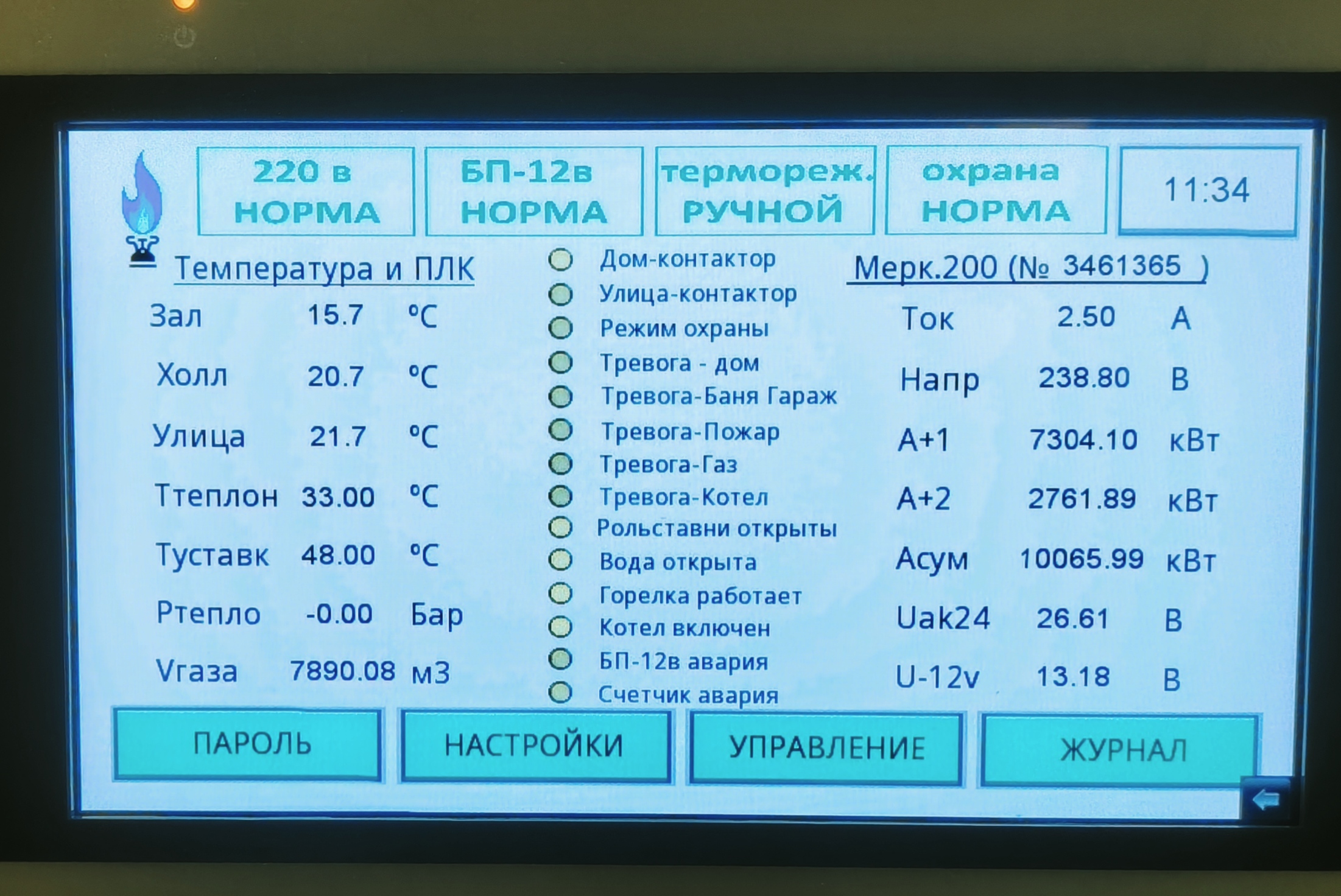

Целью работы является автоматизация управления освещением, силовыми нагрузками, отоплением и системами безопасности в частном загородном доме, контроль счетчиков ресурсов (электричество, газ), удаленный мониторинг и управление. Основа системы управления - ПЛК150, модули ввода-вывода серии Мх110. Вывод всей информации и управление на панель HMI - обмен данными по Modbus TCP локально в доме.
Результаты

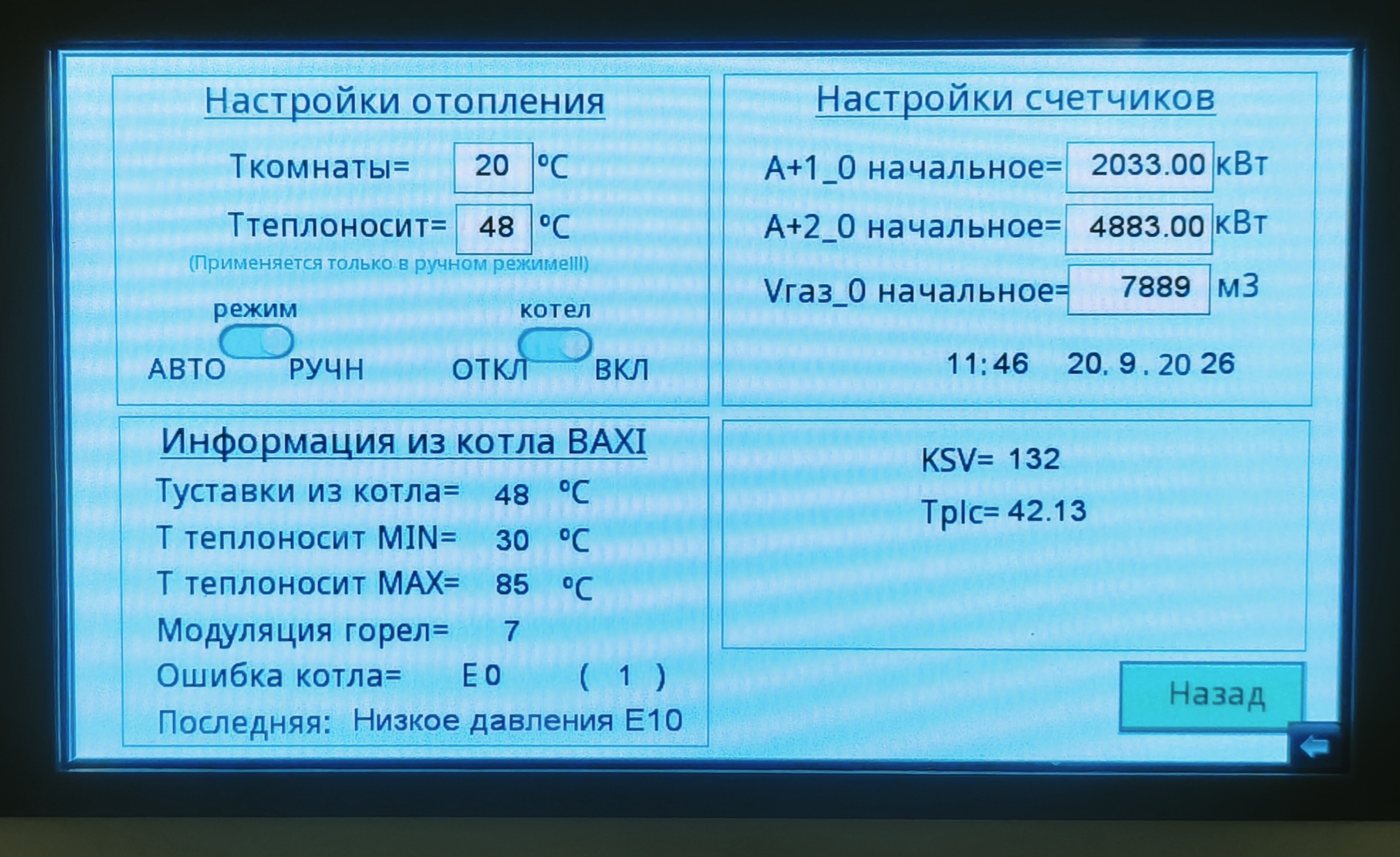

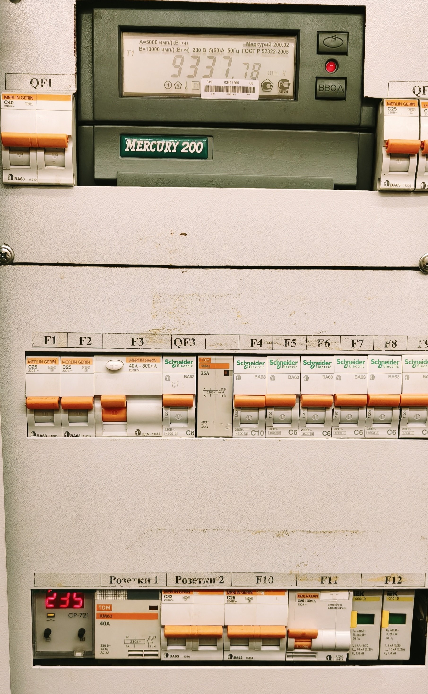

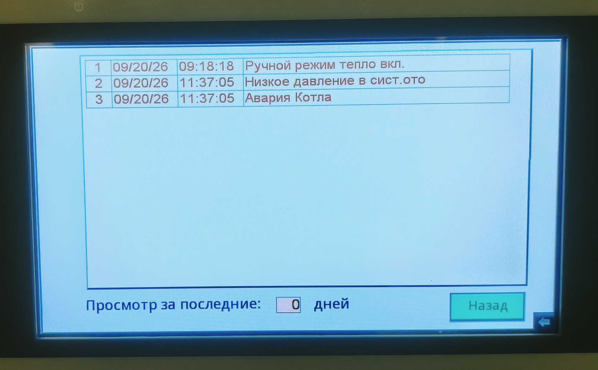

Решены следующие задачи: управление группами освещения, силовыми розетками, приводами рольставней на окнах, клапаном отключения водоснабжения, охранными и противопожарными функциями вручную импульсными выключателями, дистанционно и по сценариям "Я дома" и "Я ушёл". Опрос счётчика электроэнергии Меркурий 200.02 (RS-232, RS-485). Учет и анализ потребления электроэнергии в отчётах OwenCloud. Управление отоплением, термоконтроль и учет потребления газа через интерфейс газового котла (преобразователь Modbus - OpenTherm). Автоматическое поддержание заданий температуры в помещении, погодозависимое (через контроль внутренней и уличной температур). Также реализован мониторинг и управления удаленно через API OwenCloud в приложении по Windows 10. Оповещение через OwenCloud об авариях системы отопления, о нарушении охраны, противопожарной обстановки, загазованности, о нарушении электроснабжения и работы других систем автоматики. Использованное оборудование: ПЛК150, МВ110-224.2А, МУ110-224.16Р, АС3-М, термосопротивления ДТС125, реле DK1-SSR0244ZD3.
