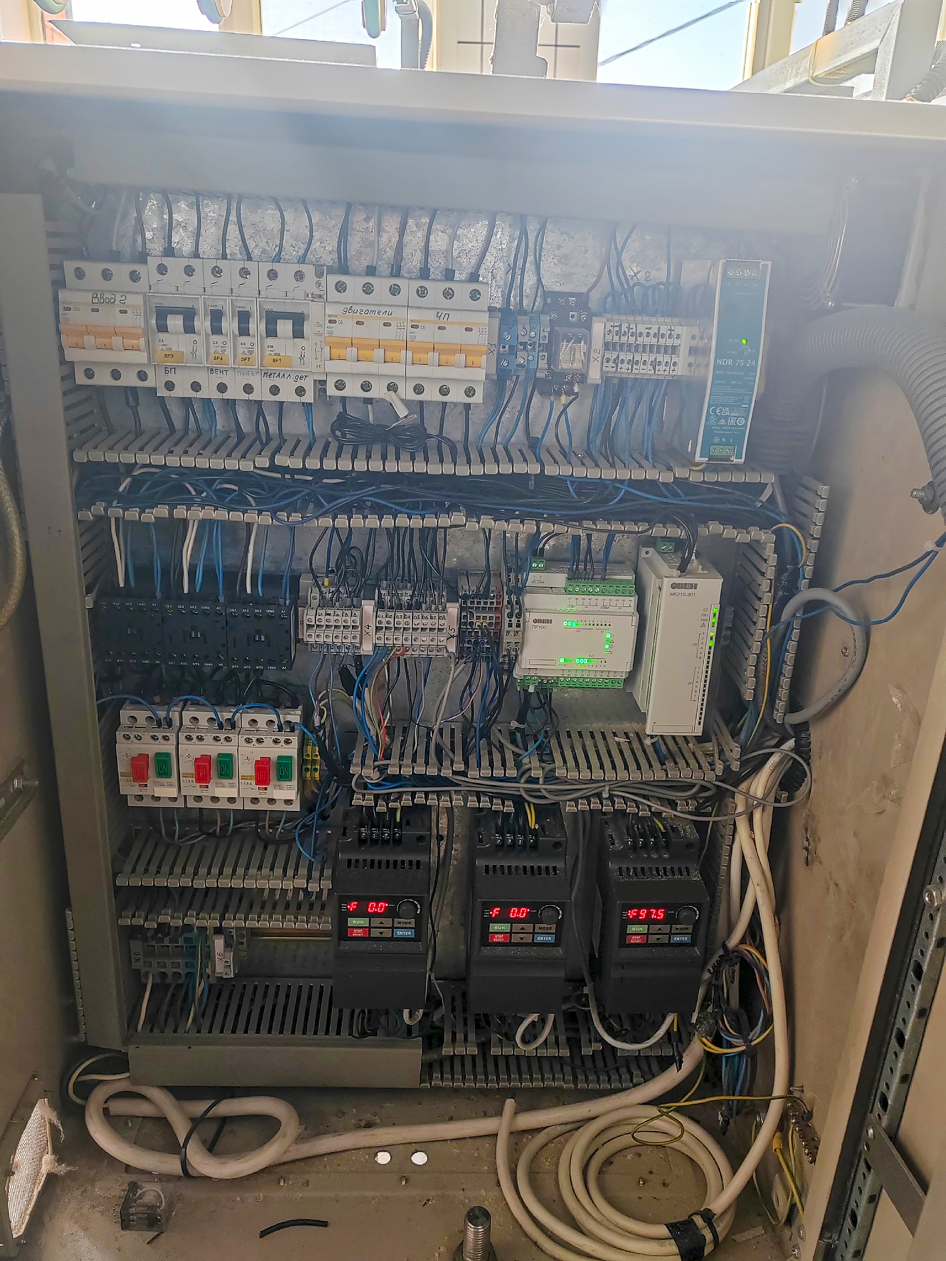

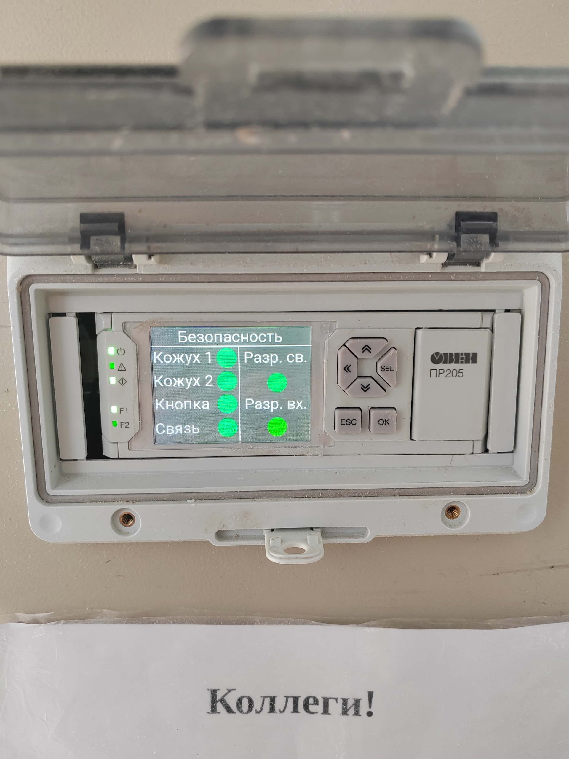

Использованное оборудование
ПР205,ПР100,МК210-301

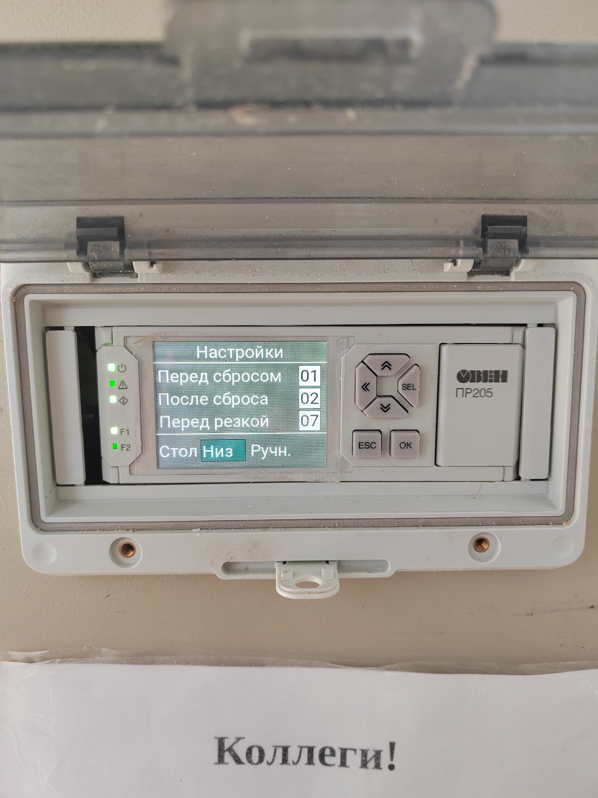

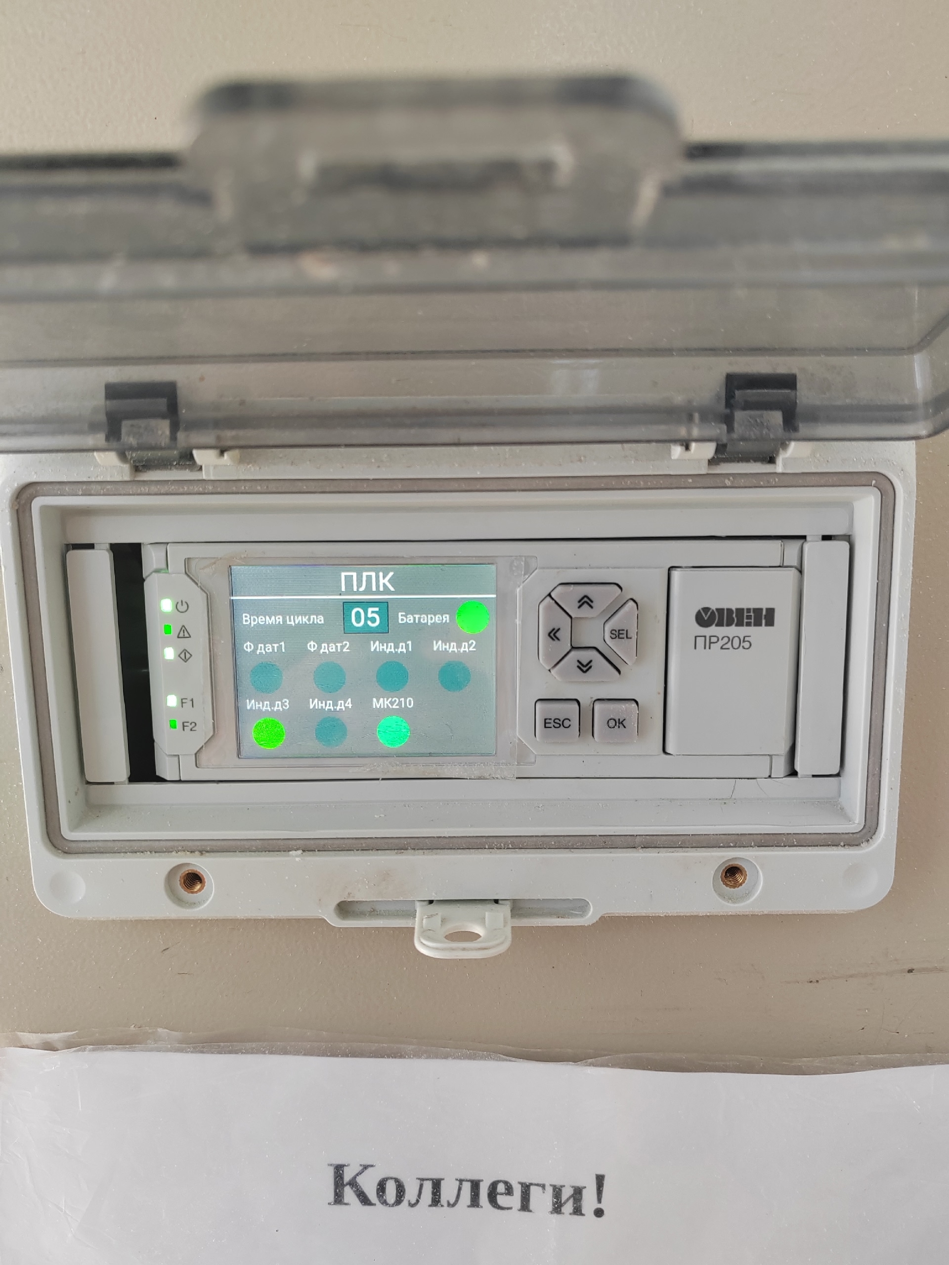

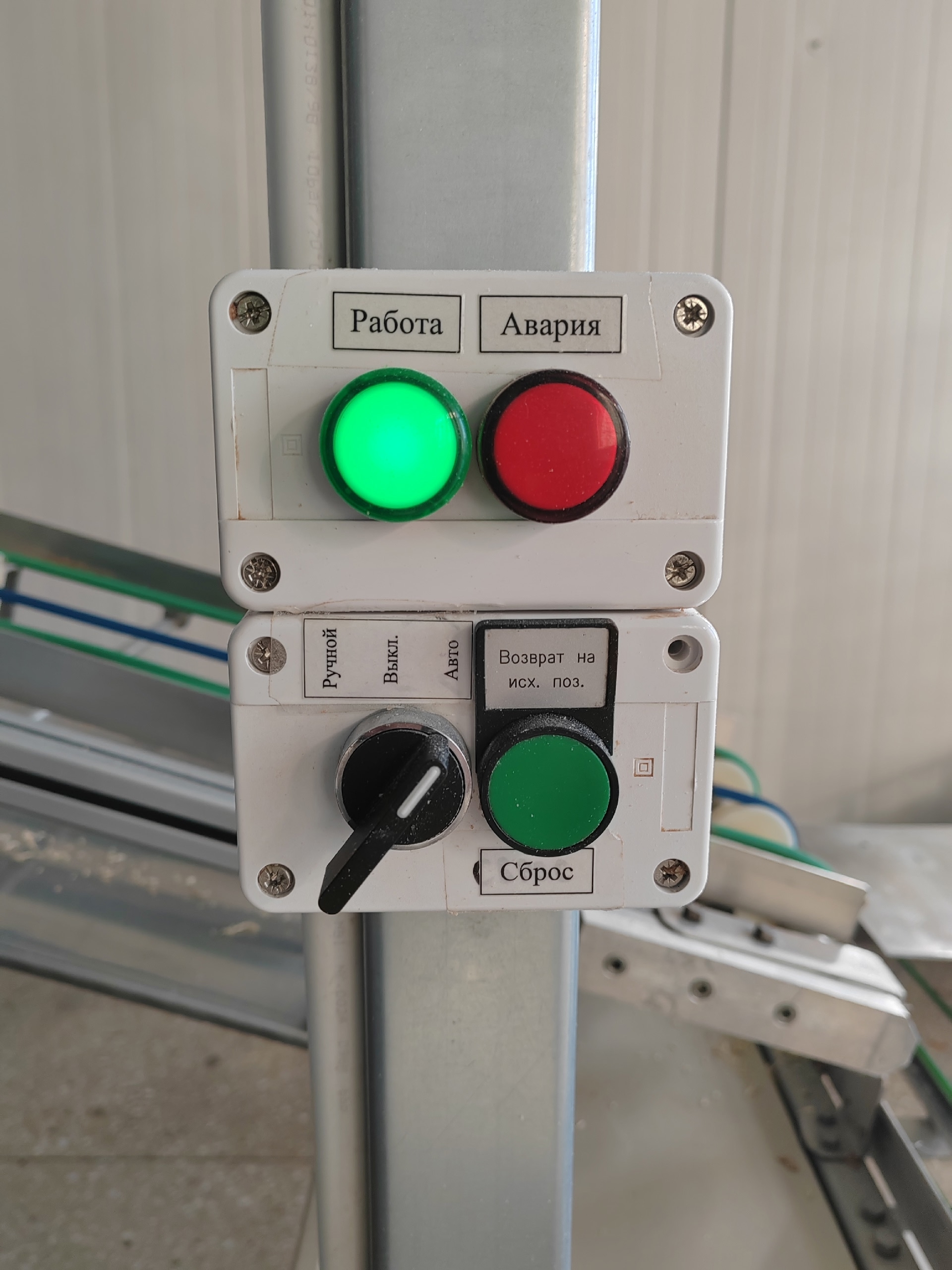

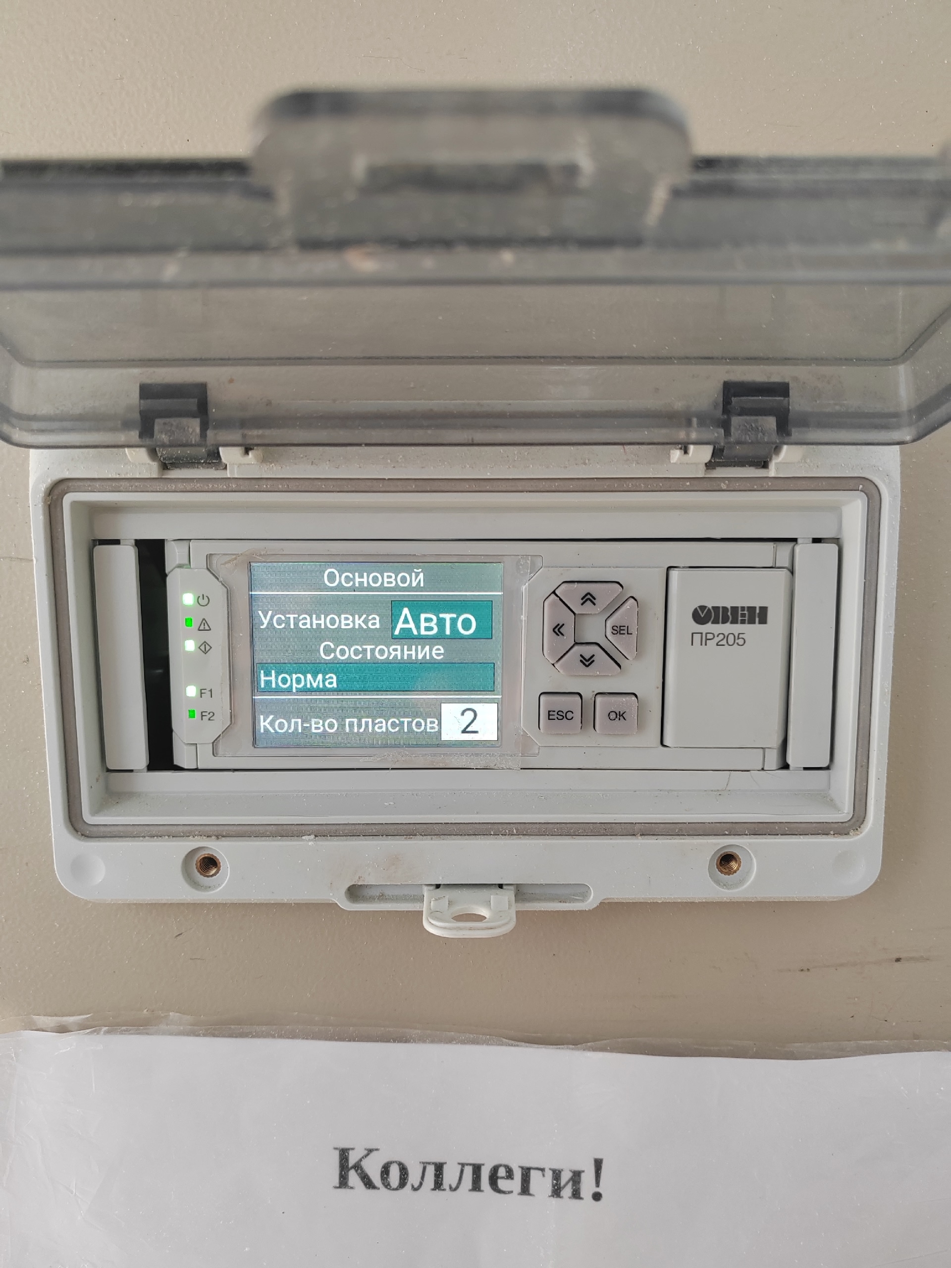

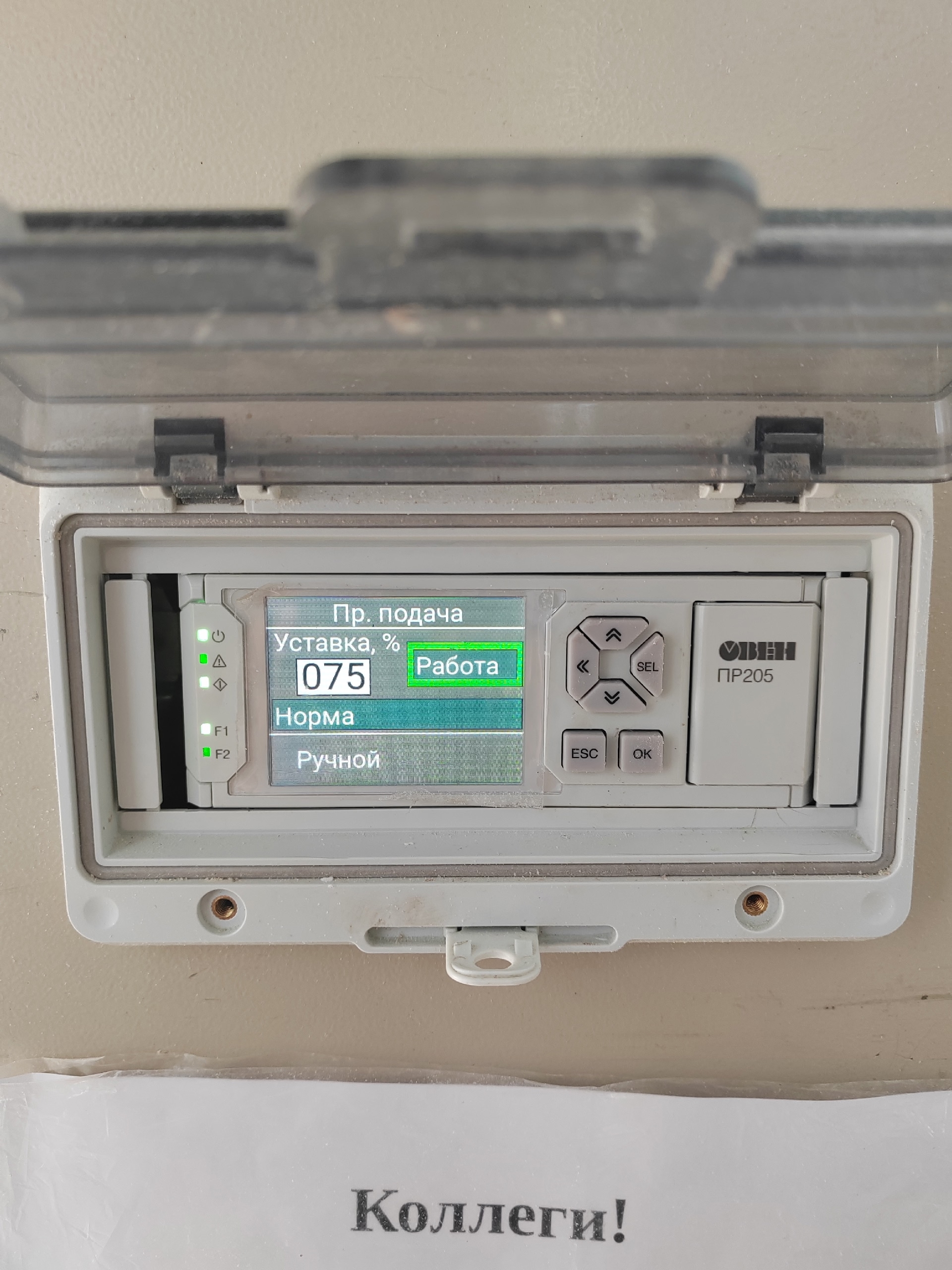

До модернизации система управления представляла собой набор реле времени, объединенных релейной логикой. В составе также было древнее реле безопасности. Для системы управления было выбрано ПР205 с модулем расширения. В качестве реле безопасности выступает ПР100. ПР205 управляет и опрашивает 3 ПЧ по Modbus RTU. Установка включается в работу одним единственным переключателем, сброс ошибки и возврат на исходную одной кнопкой. В ПР205 реализована полноценная диагностика оборудования и алармовая система. Осуществляется индивидуальное управление приводами, а также выбор конфигурации резки. На реле безопасности ПР100 дублируются датчики безопасности. Сама ПР100 находится на связи с ПР205 по 2 каналу Modbus, а также, для повышения надежности, разрешение на ПР205 дублируется сухим контактом. Реле безопасности в случае необходимости обесточивает управляющие выходы, и подает сигнал аварийного отключения на ПЧ.
Результаты
В автоматическом режиме система осуществляет подачу и плавную резку вафельных пластов. После модернизации сбои отсутствуют как таковые, управление отличается удобством и простотой. Персонал доволен)
