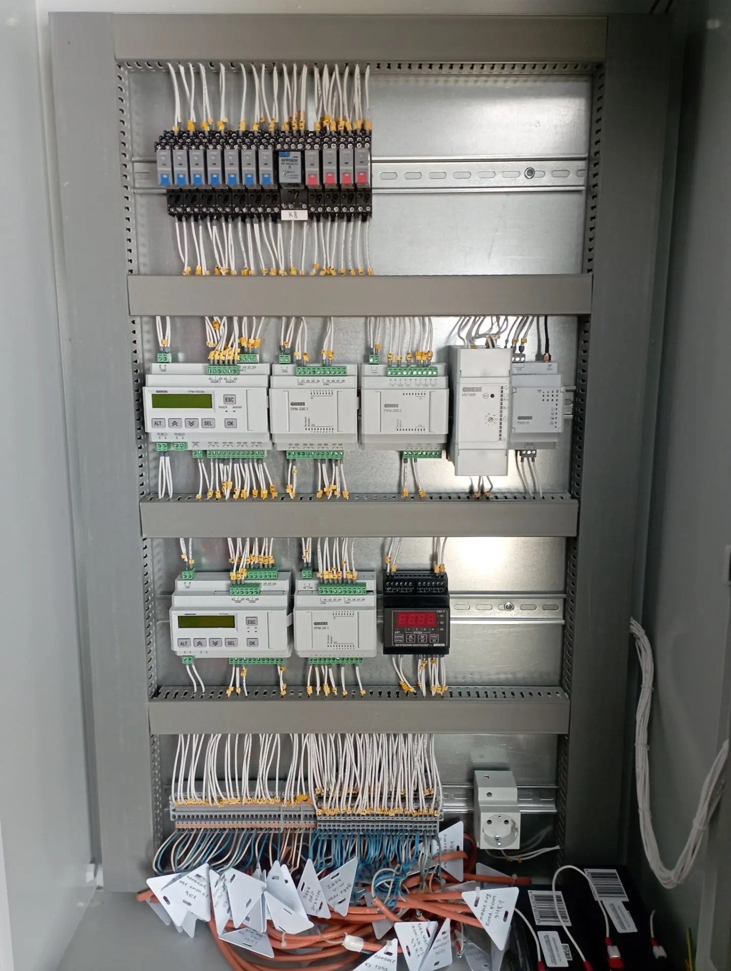

Управление газовой котельной для многоквартирного жилого дома
Организация: ООО "ТЭСМ"
Использованное оборудование
Общекотловая автоматика - ПР200 + ПРМ24.1 Погодозависимое управление - ТРМ1032М.01.30.Р Промежуточные реле KIPPRIBOR серии MPR Управление насосами - САУ-У Блоки питания - ИБП60К-24 Диспетчеризация - OwenCloud ПМ210-24 Свинцово-кислотные Аккумуляторы 12В 7Ач
Блочно-модульная газовая котельная жилого дома. Управление контурами отопления и ГВС, насосными группами происходит при помощи ТРМ1032М. Общекотловая автоматика выполнена на ПР200. При помощи ПМ210 удаленно контролируется состояние котельной, температура, давление, состояние датчиков безопасности в котельной. Удаленное управление ТРМ позволяет выставлять нужную температуру без выезда на объект.
Результаты
Безаварийная работа с дистанционным управлением и контролем оборудования.
