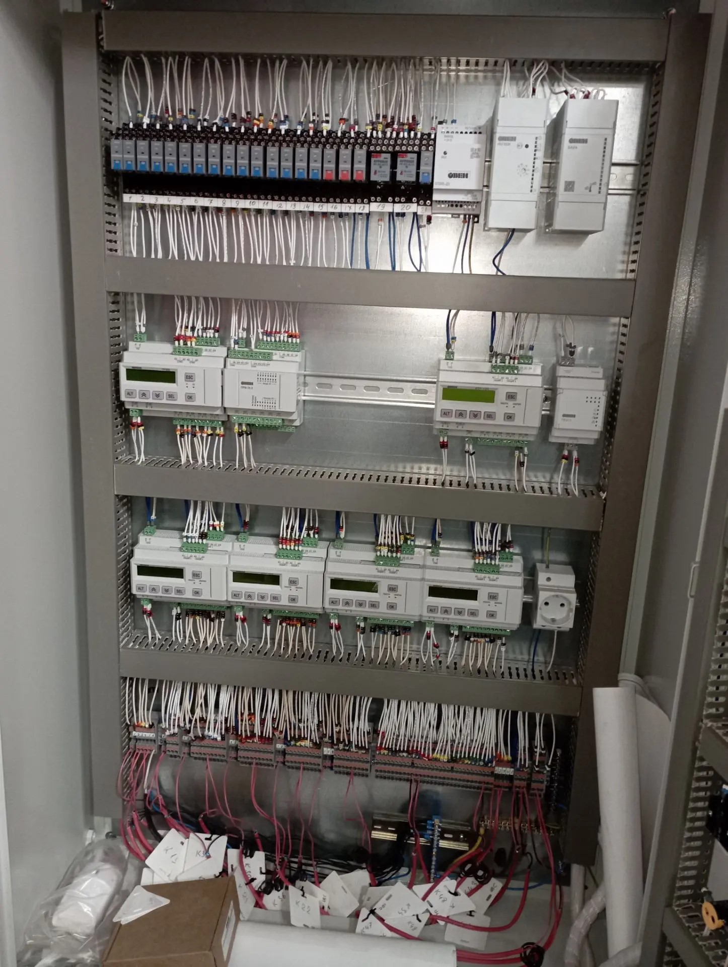

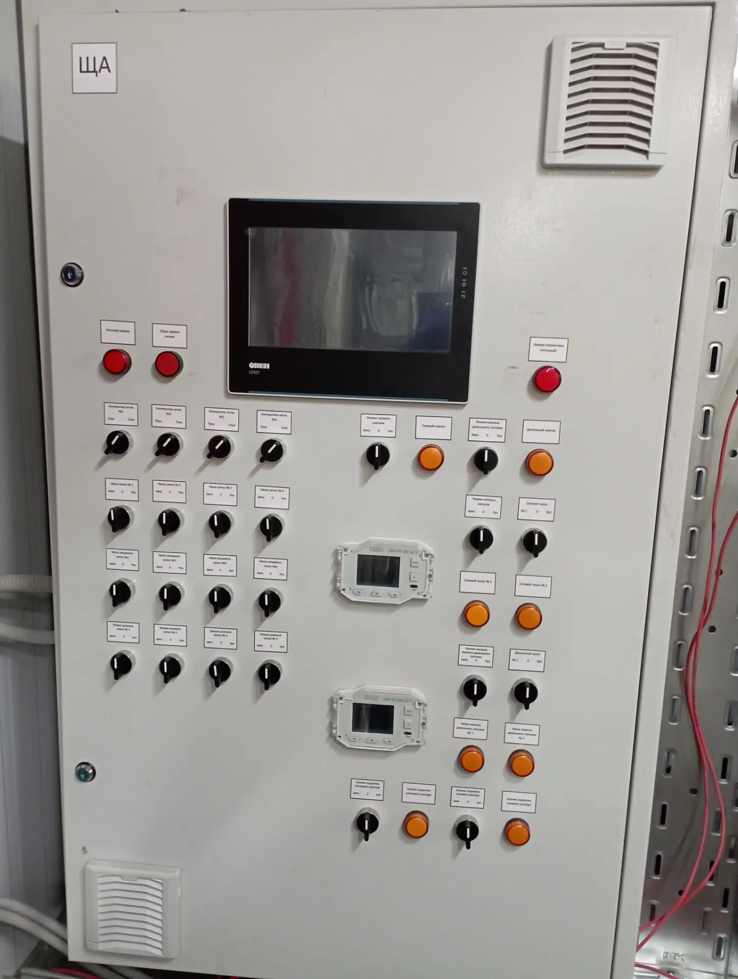

Управление котлами - КТР-121.220.01.10 + КТР-121.220.02.41 + СПОТ-10.К Управление автоматикой котельной - ПР200-24.3.1.0 + ПРМ-24.6 Блоки питания - ИБП60К-24, БП30Б-Д3-24 Аккумулятор - БА24-2,8С Управление насосами - САУ-У2.230.Щ12 Климат щитов - KIPVENT Диспетчеризация - OwenCloud ПЕ210-24 Промежуточные реле KIPPRIBOR серии MPR
В безоператорной газовой котельной в щите автоматики выполнено каскадное управление 4 котлами при помощи контроллеров КТР с каскадным модулем и панелью оператора для визуализации работы котлов. ПР200 управляет общекотловой автоматикой котельной, подпиткой, газовым клапаном. Управление сетевыми насосами с помощью САУ-У2. Диспетчеризация котельной выведена в облачный сервис удаленной диспетчеризации OwenCloud при помощи модуля ПЕ210.
