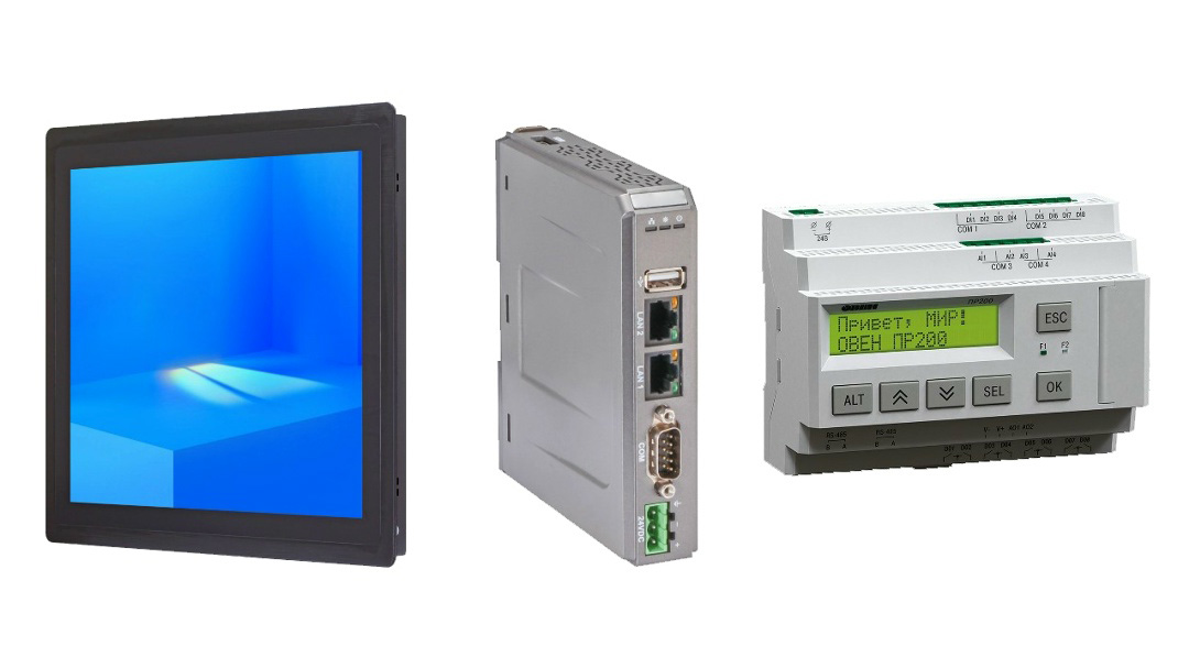

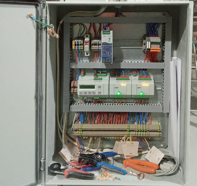

ОВЕН ПР200, ПРМ1 - 2 шт.

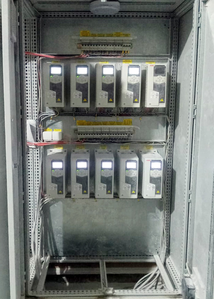

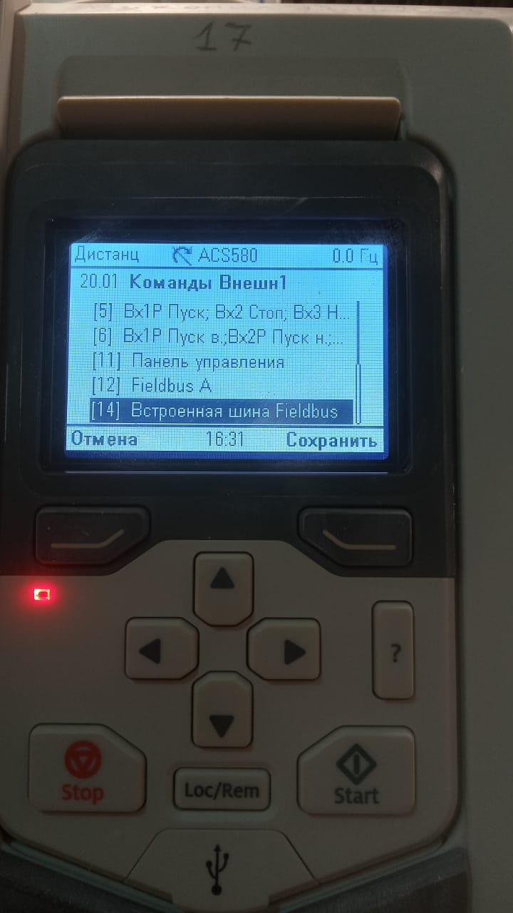

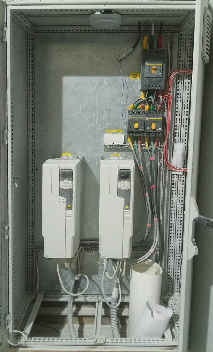

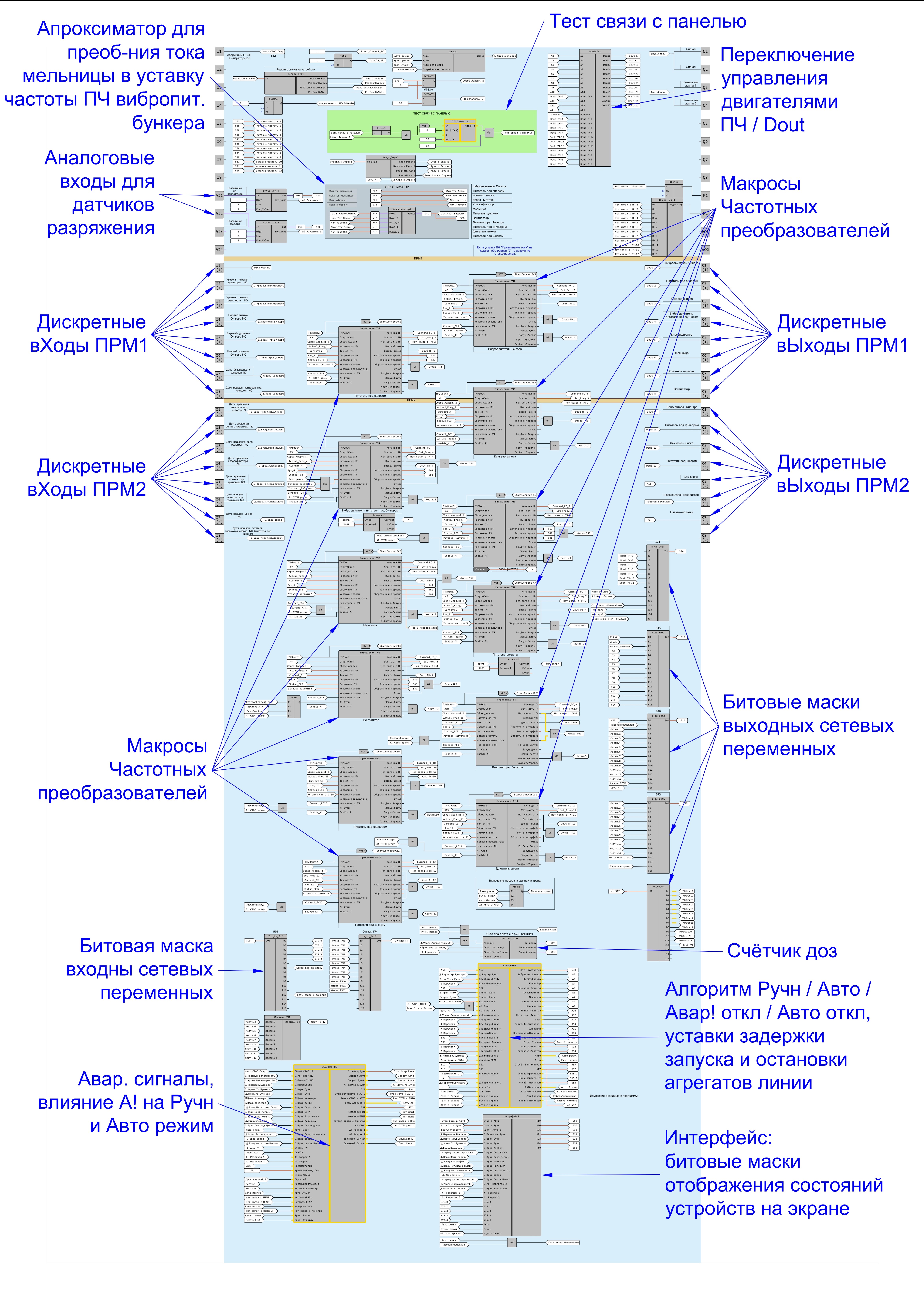

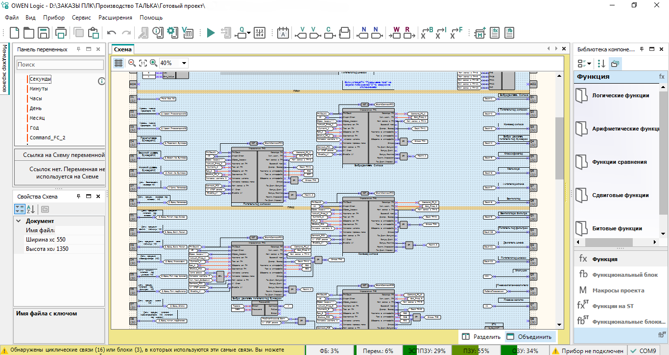

В качестве оборудования САУ и АСУ ТП выступили ОВЕН ПР200 с двумя модулями расширения ПРМ1, облачный интерфейс, промышленный монитор с резистивным сенсором. Управление двигателями осуществляется с помощью частотных преобразователей мощностью от 2 до 30 кВт по интерфейсу RS-485 и протоколу Modbus. В этом проекте были выполнены следующие задачи: - разработка электрической схемы автоматизации линии - написание программы для ПЛК (ПР200) - программирование интерфейса для панели оператора - сопровождение процесса пусконаладки Результат повышение доходности предприятия, снижение простоев из-за аварийных ситуаций и неправильных действий персонала
Результаты

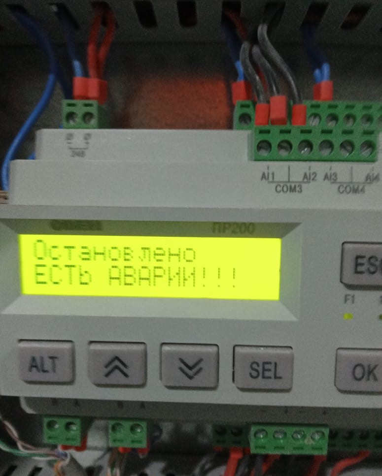

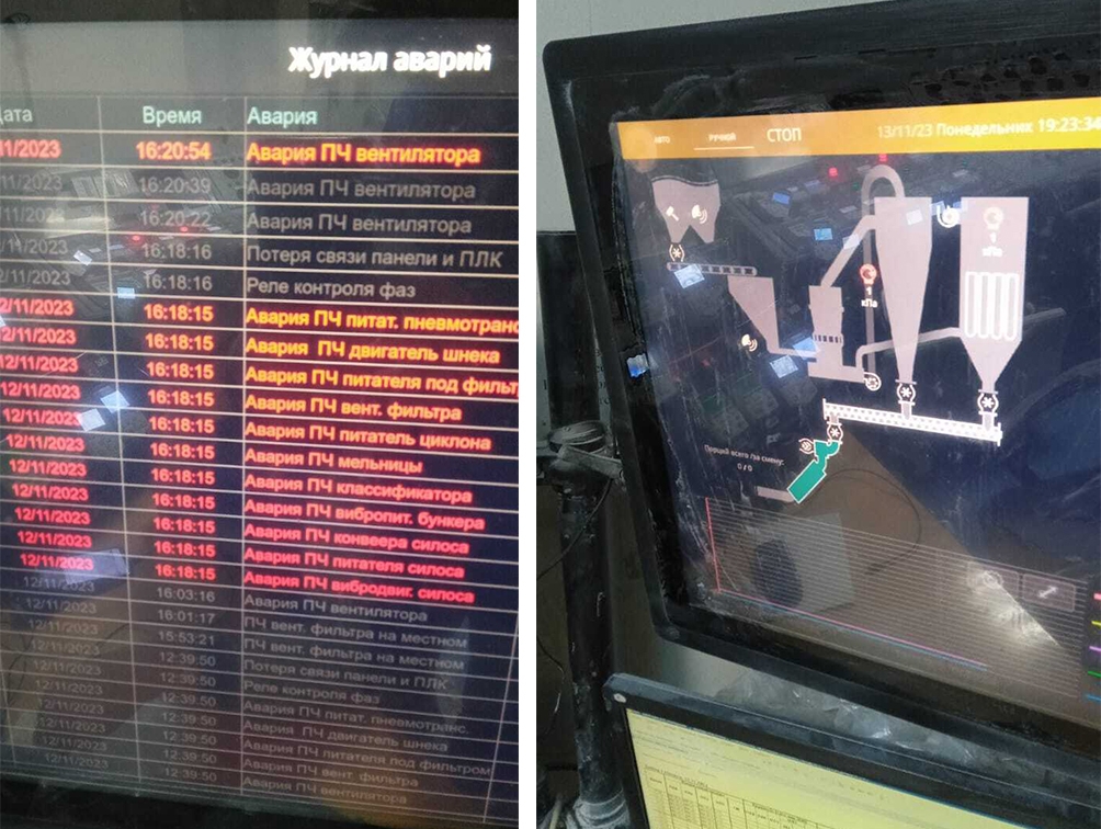

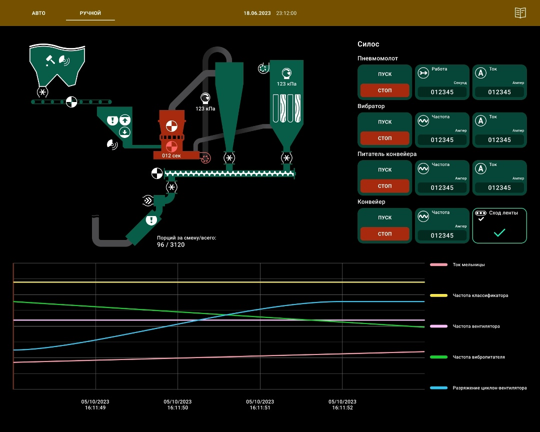

Реализована САУ ТП, позволяющая работать в ручном и авторежимах, управлять 12 ПЧ по Modbus RTU, отслеживать параметры двигателей, регулировать обороты конвейера подачи сырья в мельницу в зависимости от тока двигателя мельницы. Отображать и хранить в течении 3 суток важные для производства параметры процесса. Проработаны 42 аварийные ситуации, разделенные на 4 типа: 1. Переводящие авторежим в режим автоотключения по аварии, с выдержкой временных интервалов и заданной очередностью выключения агрегатов и узлов линии; 2. Запрещающие работу непосредственно своих устройств и агрегатов в ручном режиме; 3. Резко останавливающие работу всех устройств; 4. Не останавливающие работу Авто, но запрещающие следующий запуск. Было выполнено условие, чтобы линия при устранении аварии сама возвращалась из режима Авто Отключения в режим Авто и продолжала работу. Реализован интерфейс с возможностью управления с мышью, клавиатурой, а также сенсорным управлением в случае их отказа. На экране ПР200 было добавлено инженерное меню сильно сократившее время проведения пусконаладочных работ. Реализованы световая сигнализация и звуковая отличающаяся сигналами в зависимости от режима работы линии.
