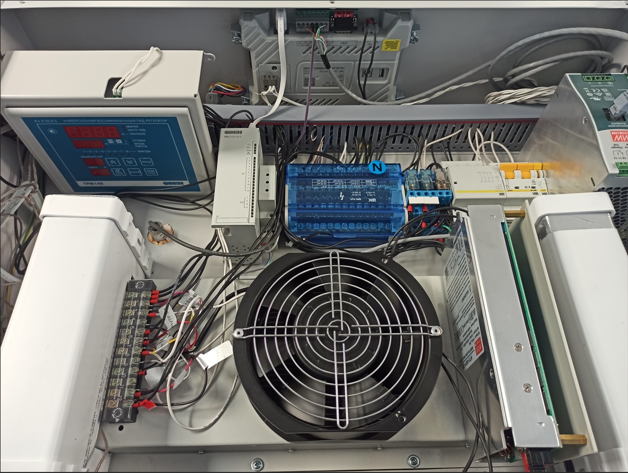

СПК210-07, ТРМ148, МК210-312, ДТС324-PT100.B3.41/1,6

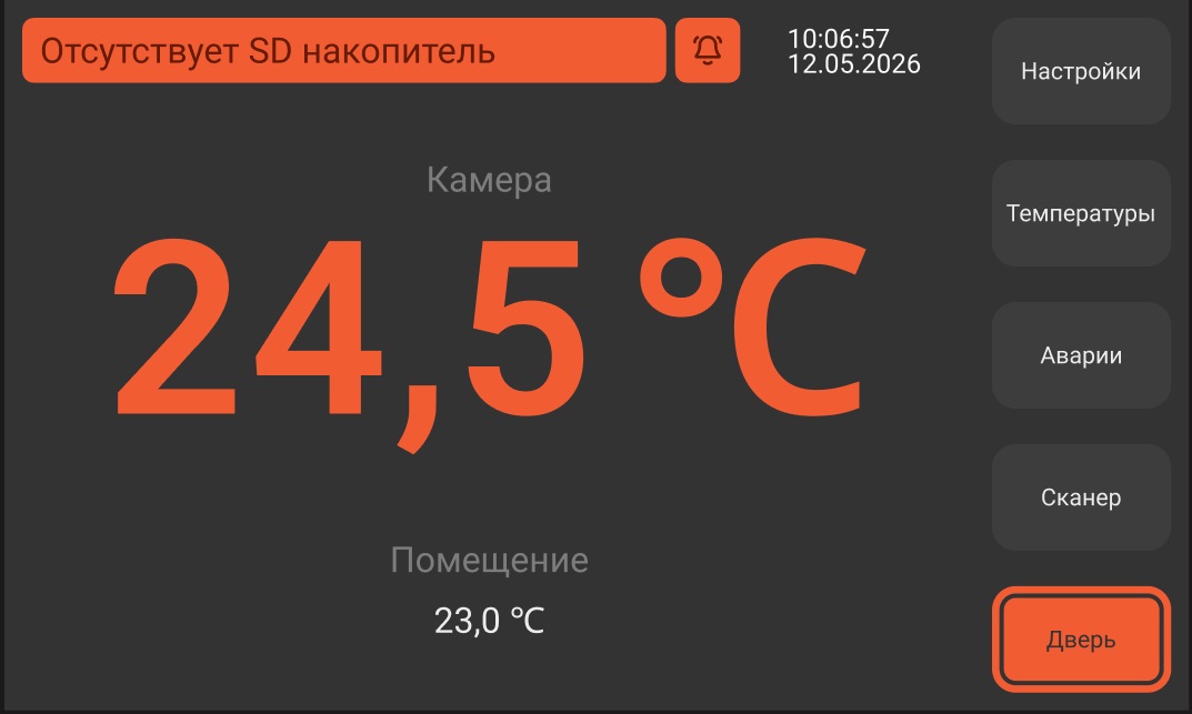

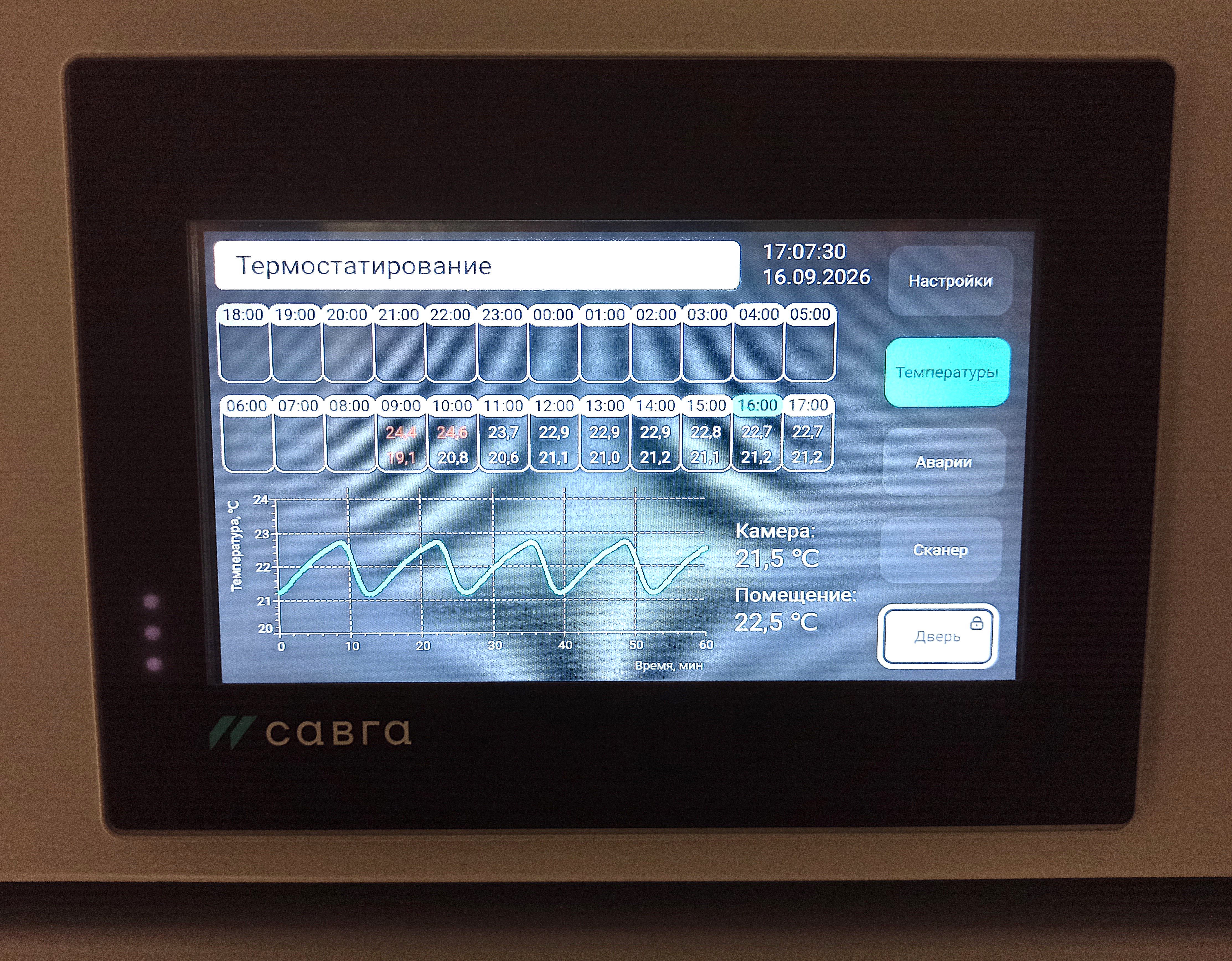

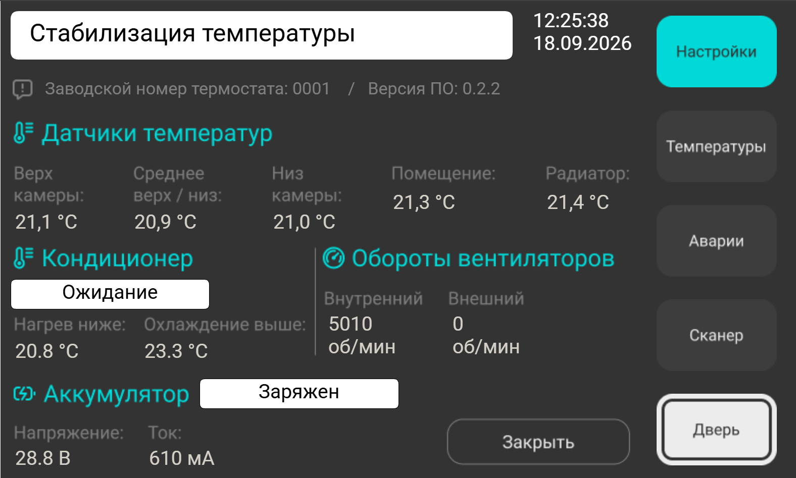

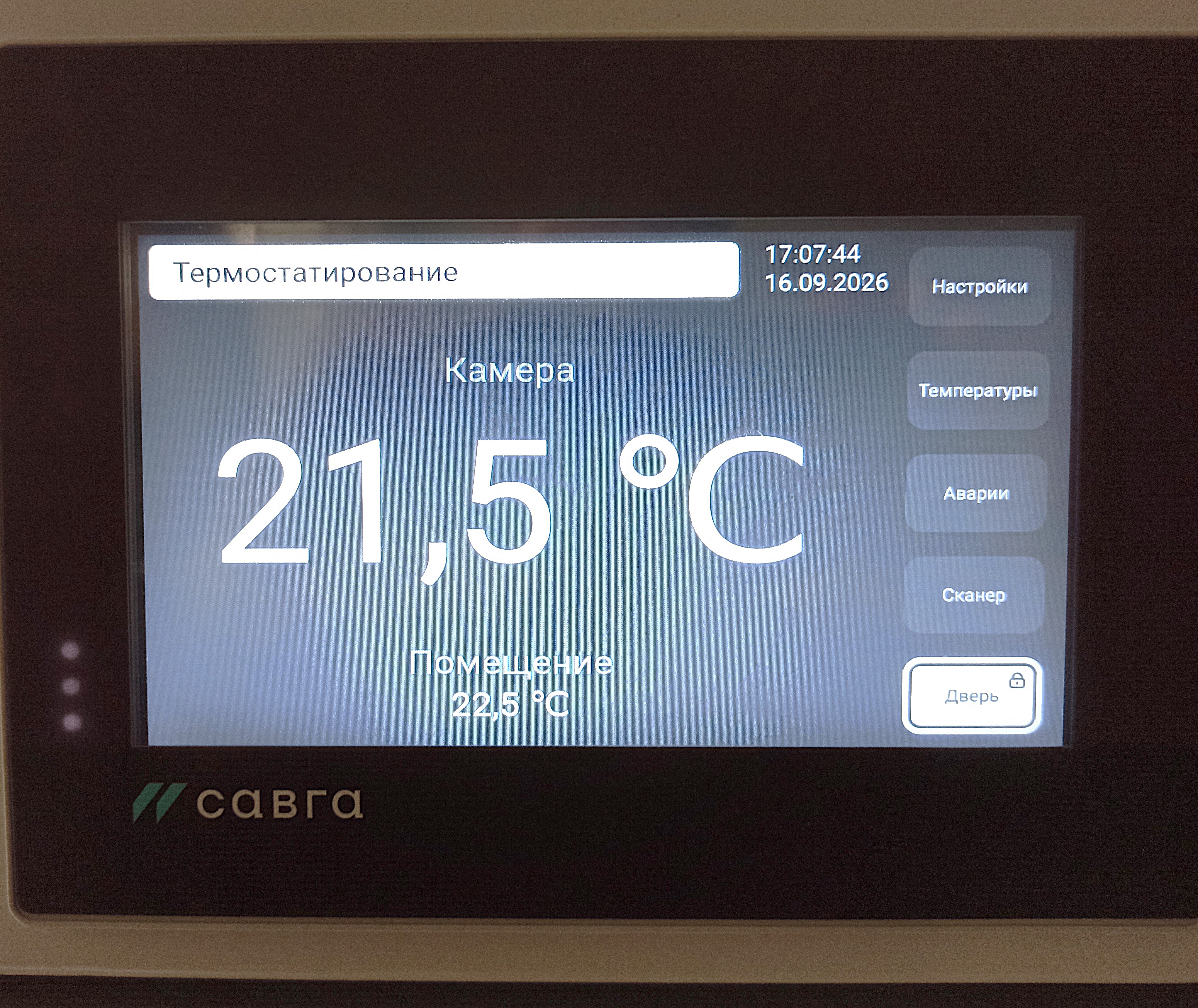

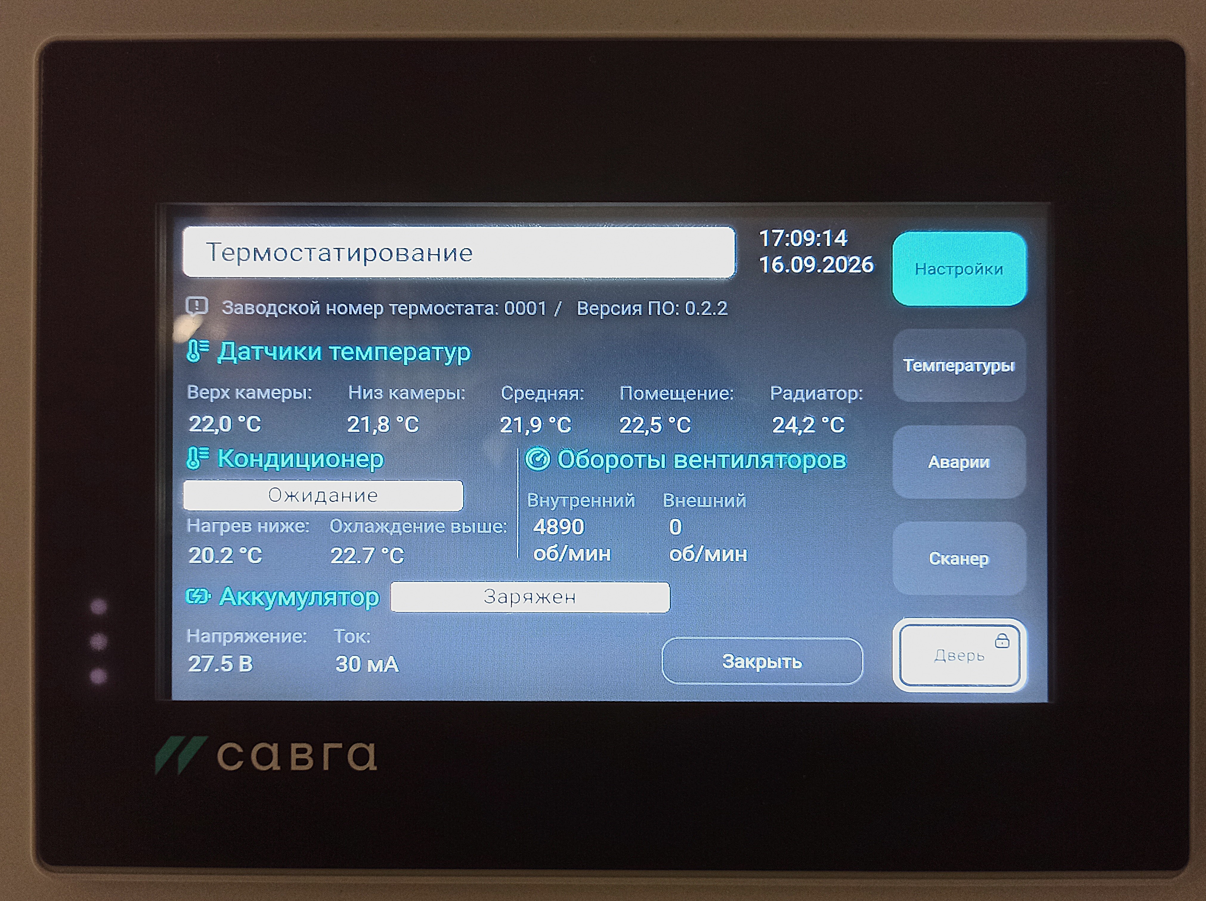

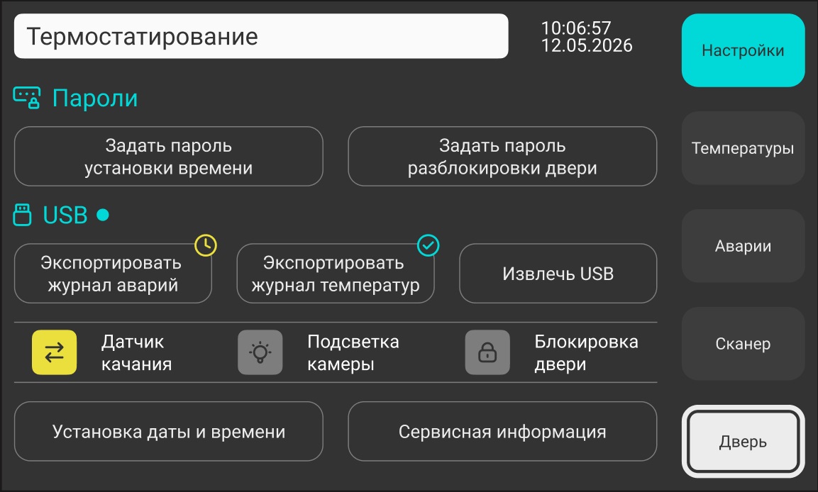

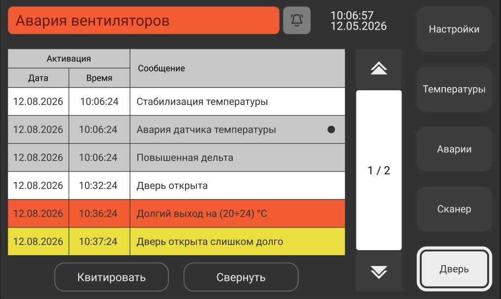

Термостат для хранения тромбоцитов «САВГА» предназначен для применения в лечебно-профилактических и иных медицинских учреждениях с целью обеспечения условий хранения тромбоцитов при значениях температуры, регламентированных действующими нормативными документами. Для поддержания заданной температуры внутри камеры применяется термоэлектрическая сборка на основе элемента Пельтье. Реализована функция учёта и контроля срока хранения контейнеров с тромбоцитами. Ввод данных осуществляется посредством сканирования штрихкодов ручным сканером. Измерение и регулирование температуры осуществляется посредством ТРМ 148. Визуализация интерфейса пользователя и управление изделием реализованы на панели оператора СПК 210-07.
