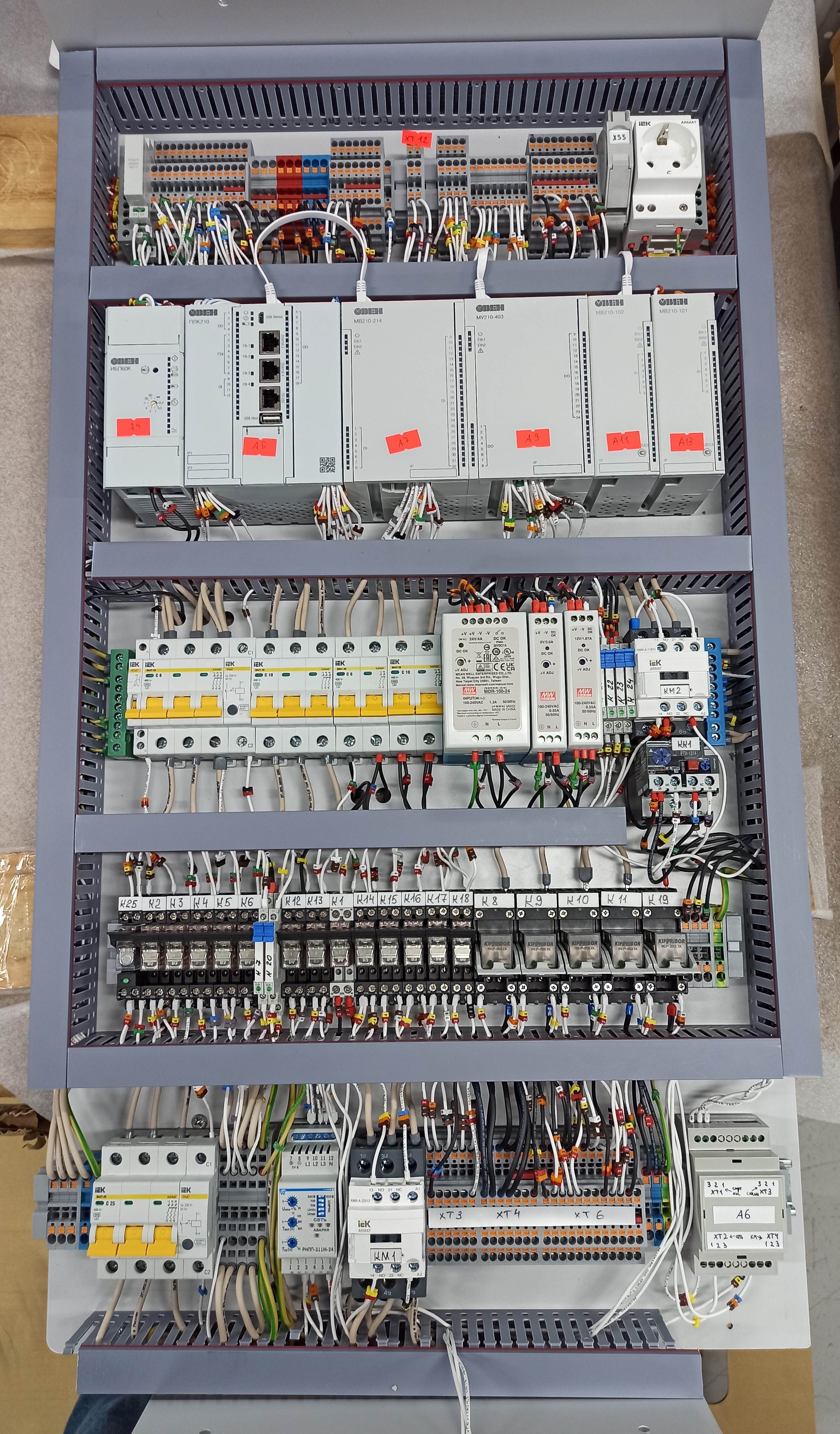

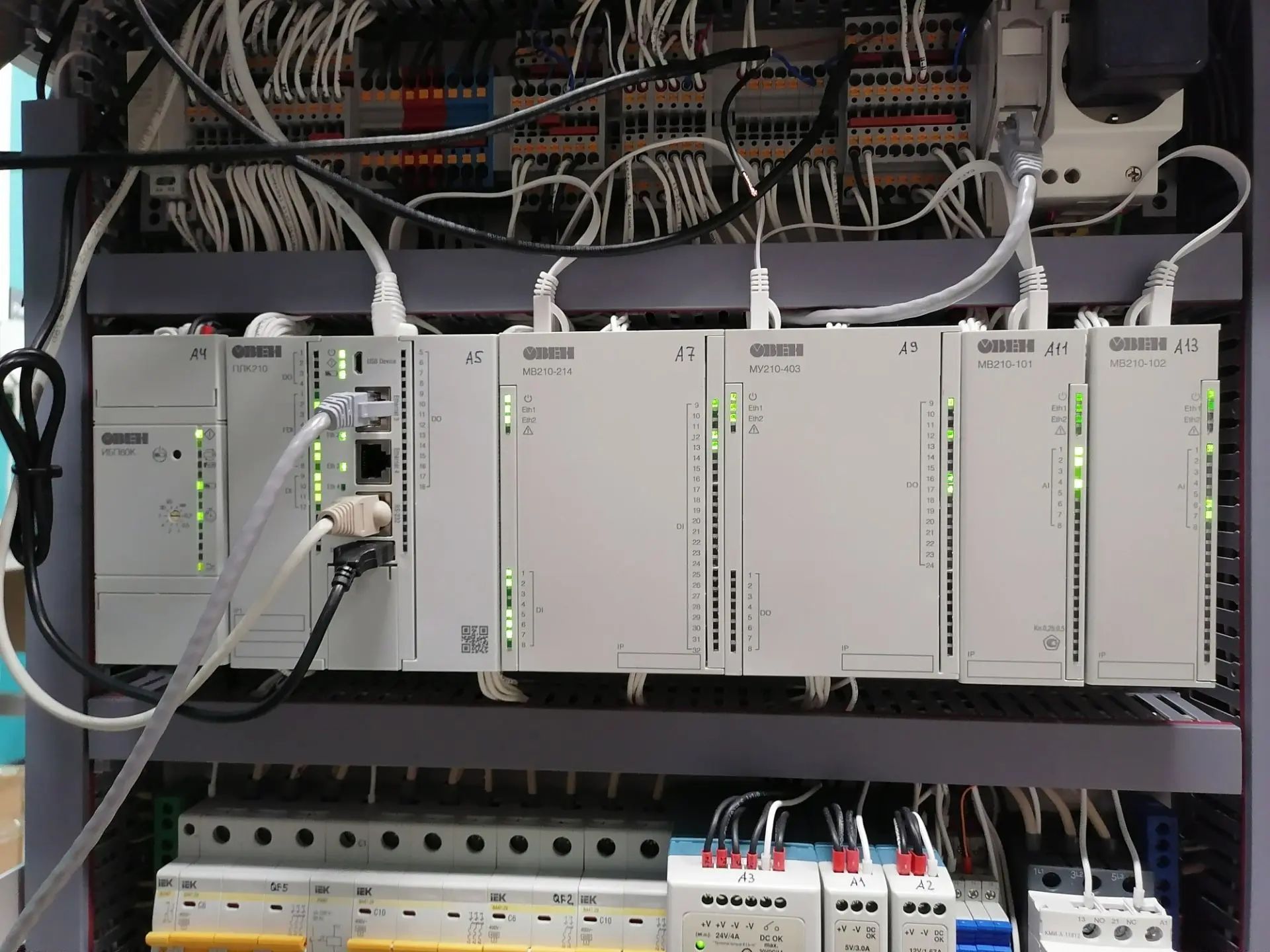

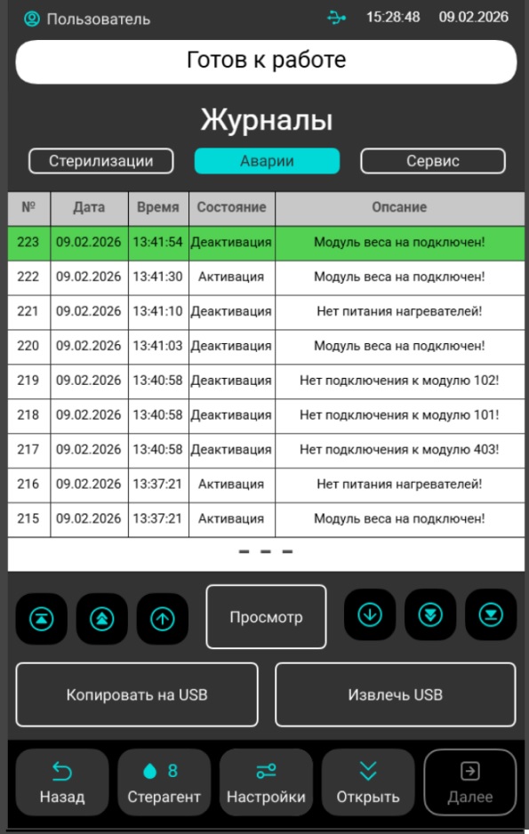

СПК210-10, ВП110, ИБП60К, ПЛК210-11, МВ210-214, МУ210-403, МУ210-101, МУ210-102

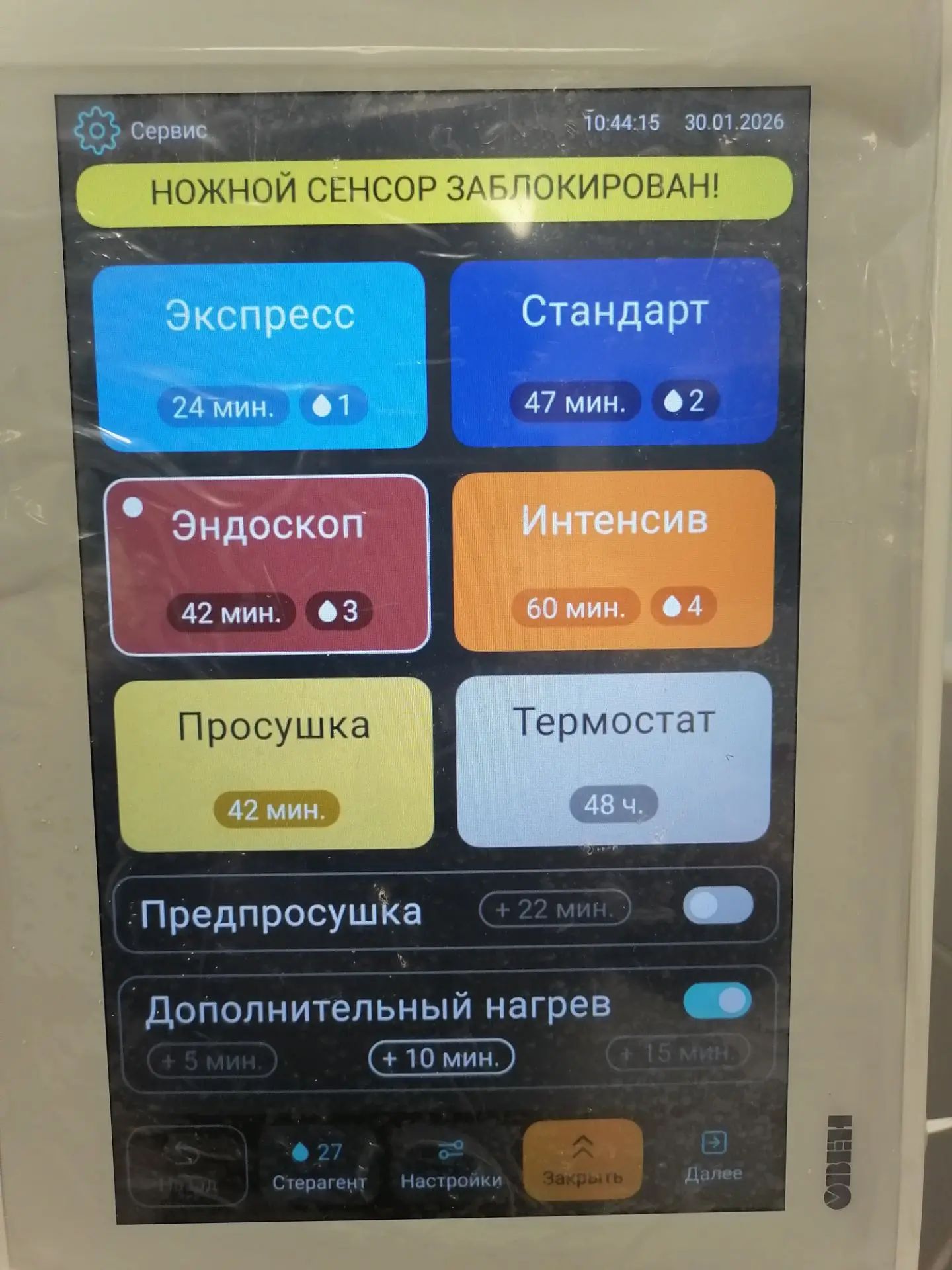

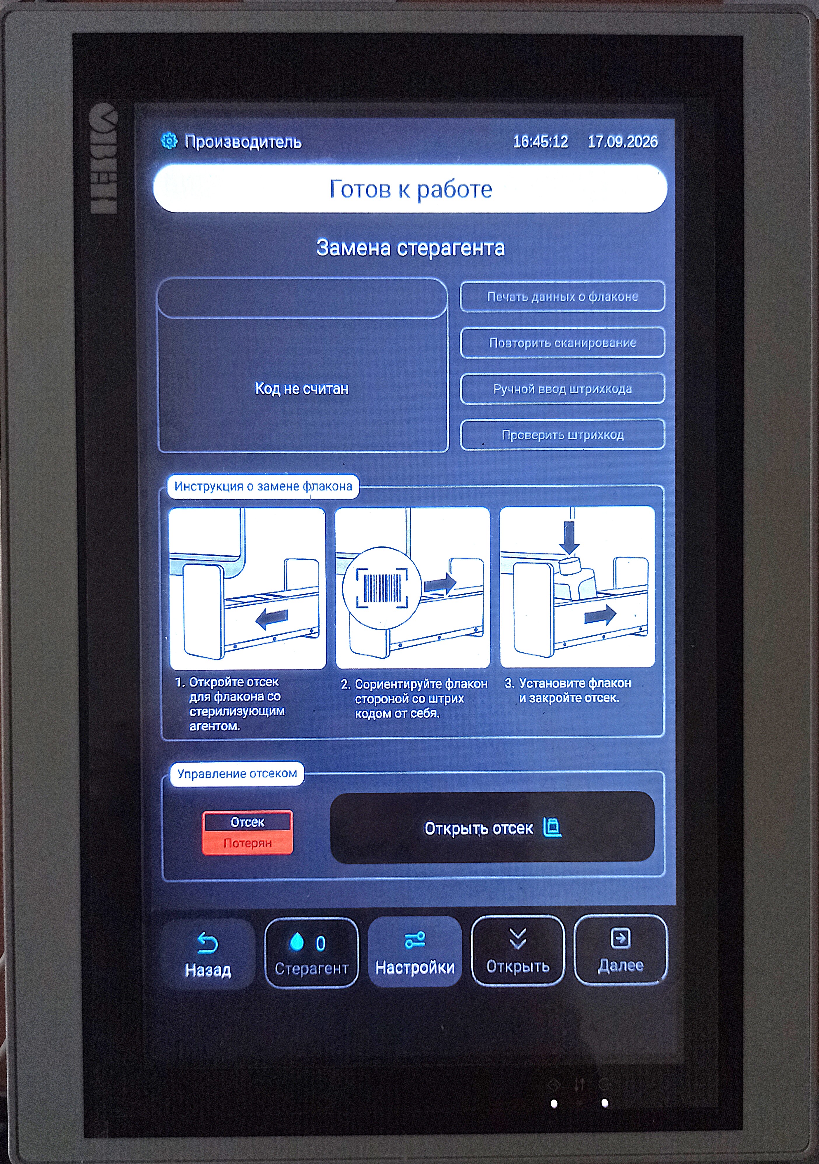

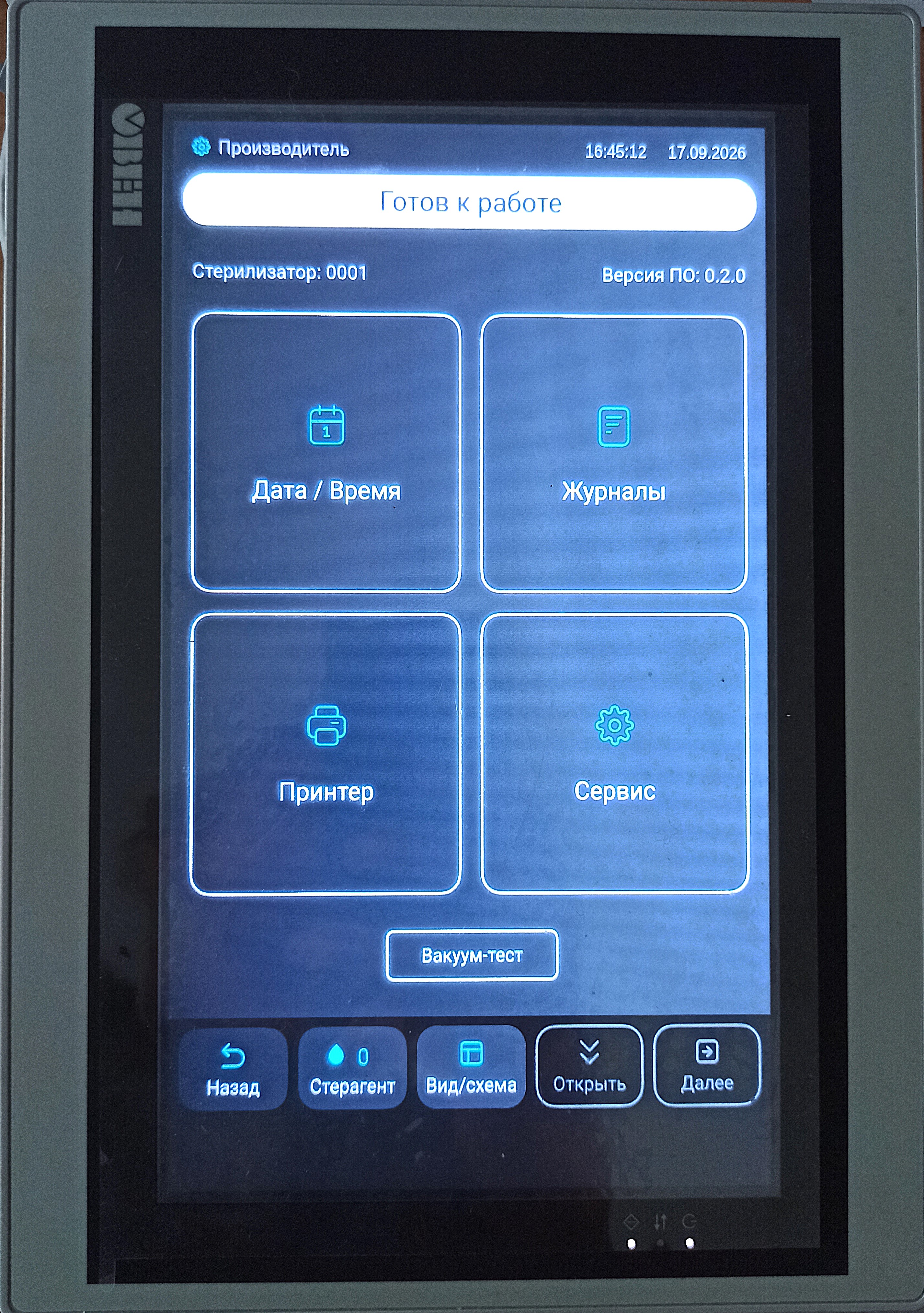

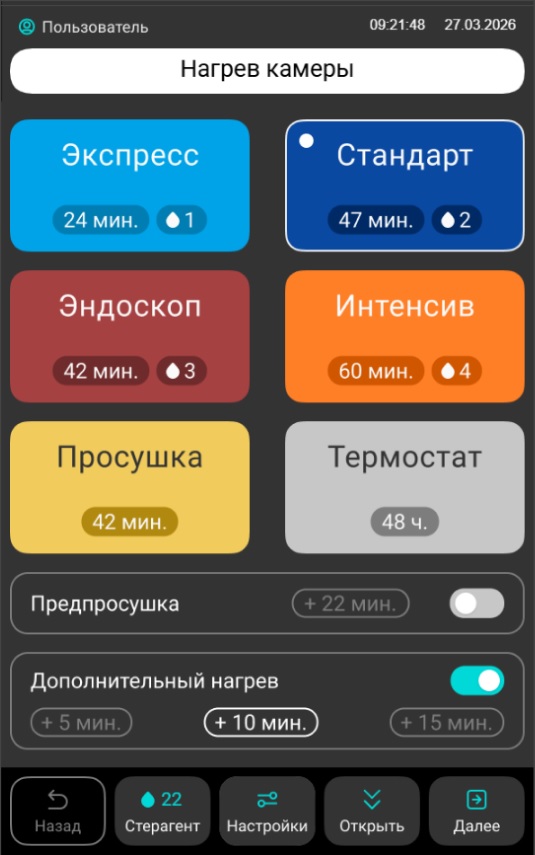

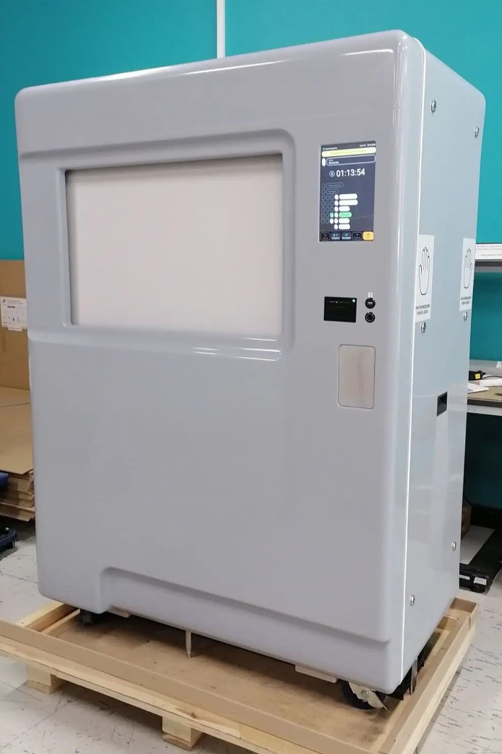

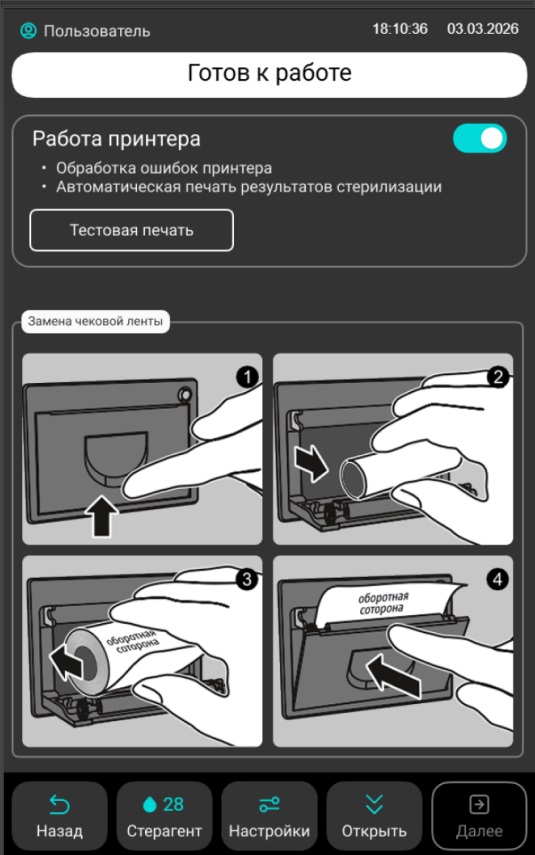

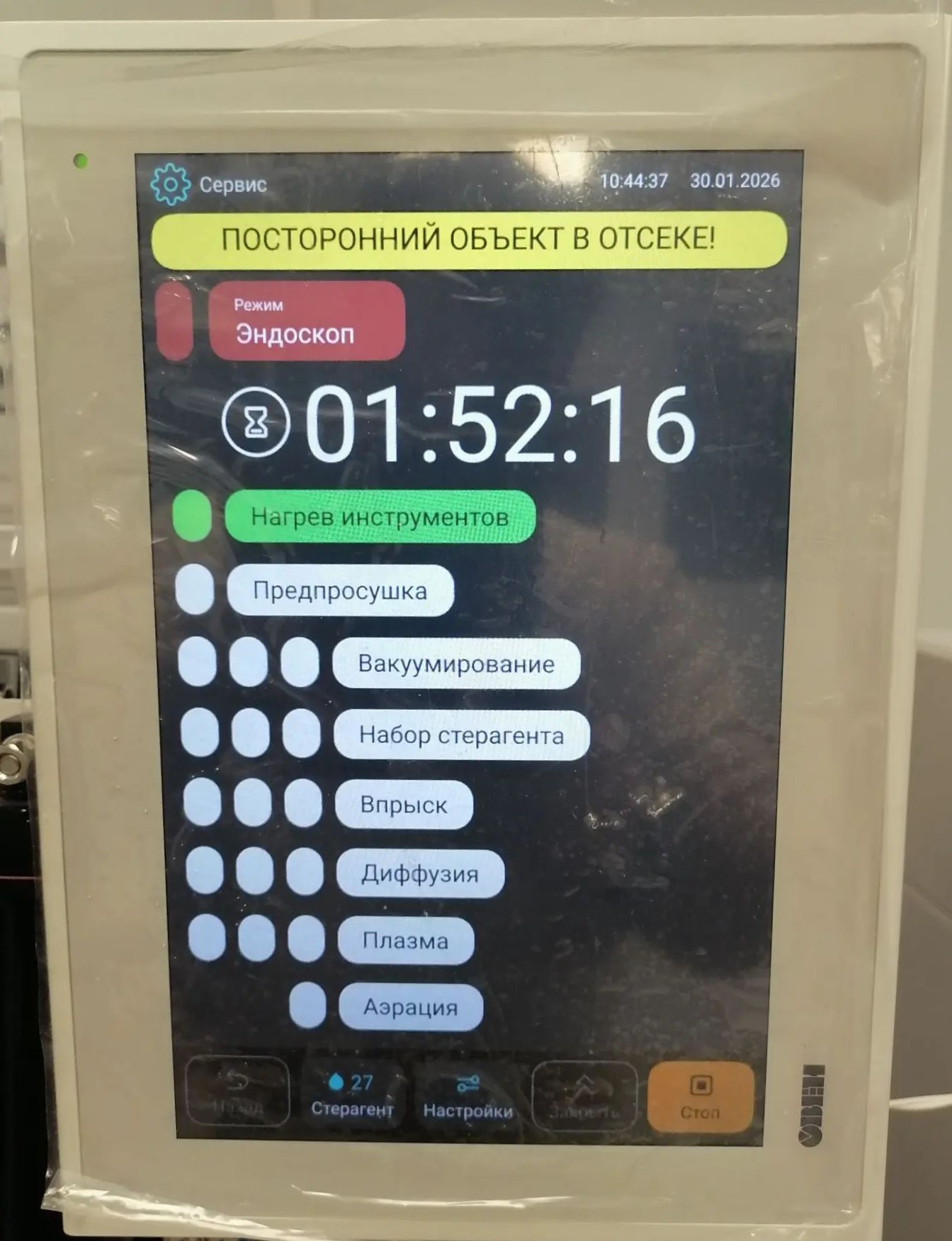

Стерилизатор плазменный низкотемпературный «САВГА» предназначен для применения в лечебно-профилактических и иных медицинских организациях. Изделие предназначено для стерилизации медицинских изделий и принадлежностей, в том числе имеющих каналы и полости, методом низкотемпературной плазмы. Процесс стерилизации происходит при достижении надлежащих условий давления и температуры, при которых стерилизующее средство находится в газовой фазе. Стерилизация происходит в сухой атмосфере при температуре 40÷55 °С. В качестве стерилизующего агента используются пары водного раствора пероксида водорода и низкотемпературная плазма. Пары пероксида водорода, образовавшиеся в испарителе, поступают в вакуумированную стерилизационную камеру, где создают биоцидную среду и непосредственно воздействуют на микробную флору и споры, инактивируя их. Далее включается источник электромагнитного излучения для создания плазмы. Сочетание паров перекиси водорода и плазмы стерилизует медицинские инструменты и материалы, не осаждаясь на них. Для реализации интерфейса пользователя применяются панели оператора ВП110 и СПК210. Программное обеспечение изделия обеспечивает совместимость с обеими указанными панелями.
Результаты
Разработан головной образец. Ведется подготовка к серийному производству. Идут технические испытания в аккредитованных лабораториях с целю регистрации медицинского изделия в Росздравнадзоре.
