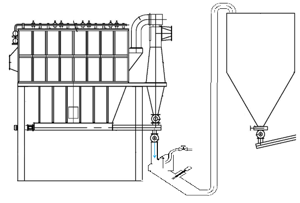

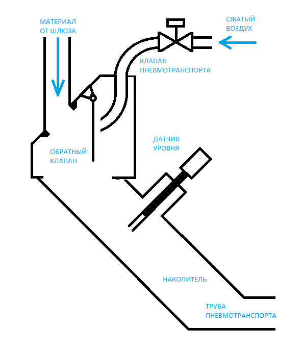

Автоматическая транспортировка набранной порции талька в силос. Цель автоматического узла пневмотранспорта – необходимость в контроле и учете количества талька, отправляемого в силос. Так как объём накопителя имеет выверенную фиксируемую величину, то количество порций дает понимание сколько массы загружено в силос. Описание работы пневмотранспорта (ПТ): ПТ имеет периодический режим работы, интервалы которого зависят от скорости заполнения накопителя ПТ поступающего продукта из циклона и фильтра. Для этого в накопитель встроен датчик уровня сыпучих материалов вибрационного типа. При срабатывании датчика уровня, в случае заполнения накопителя материалом, срабатывает пневмо клапан подачи сжатого воздуха в накопитель ПТ. По истечении заданной продолжительности открытия пневмо клапана (данный параметр может регулироваться оператором на ПР200), происходит его закрытие. Далее цикл повторяется. Пневмо клапан ПТ может включаться принудительно с кнопки без фиксации со щита управления при этом подсчет порций не учитывается.
