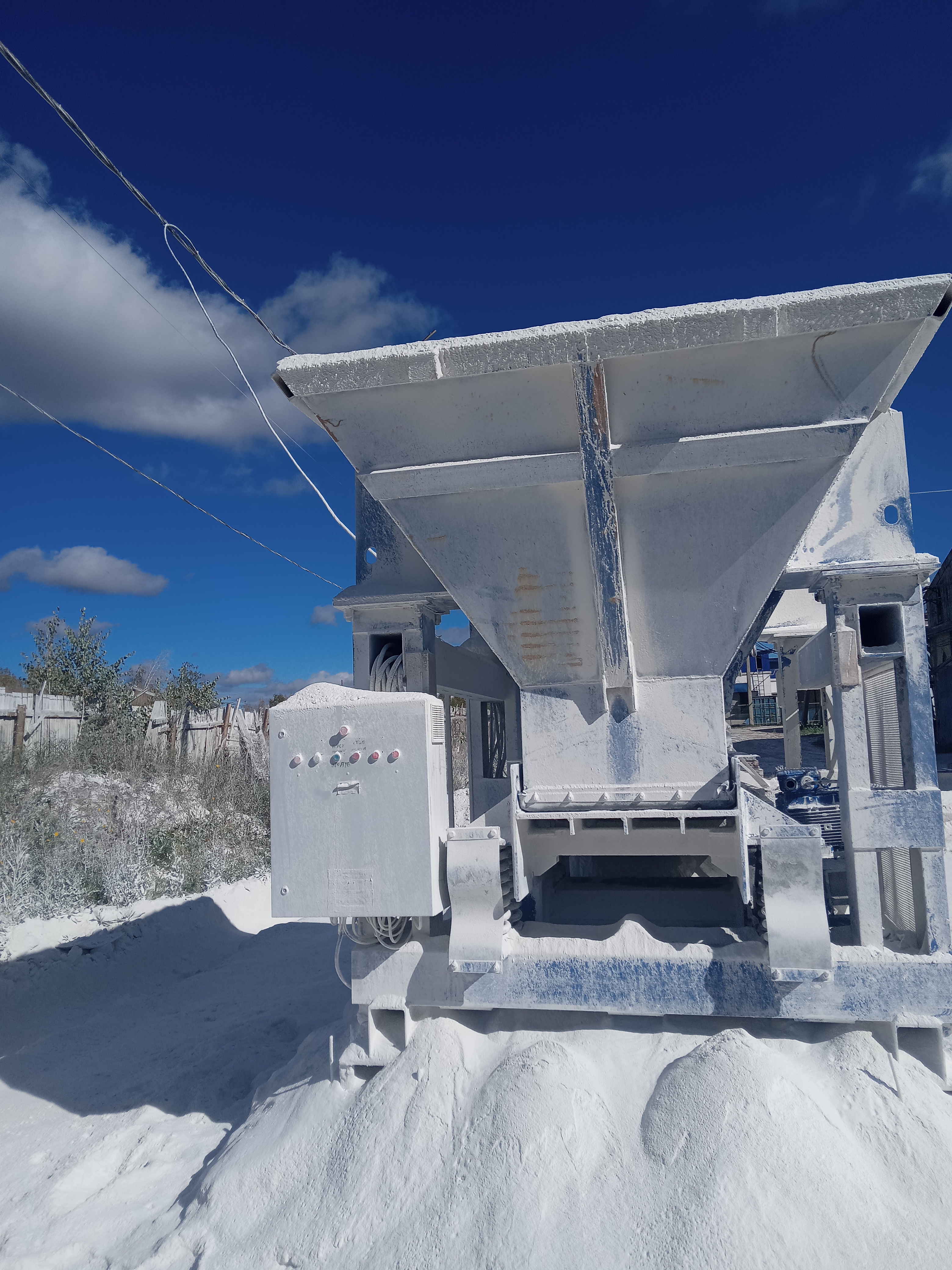

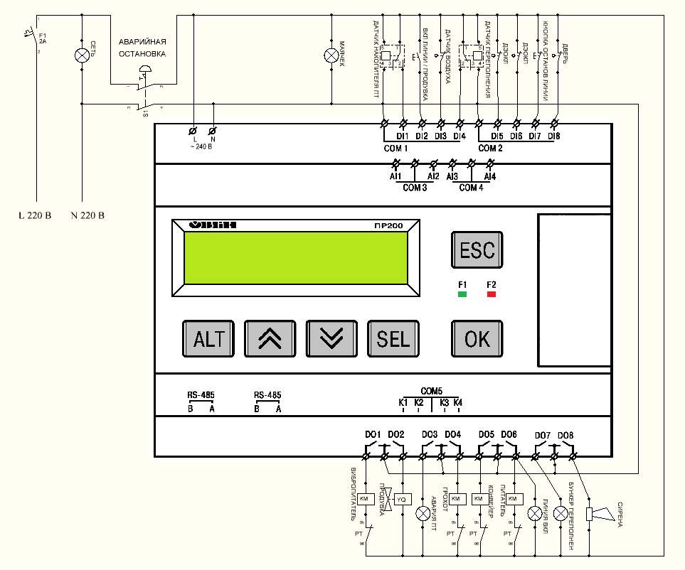

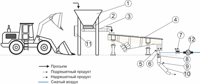

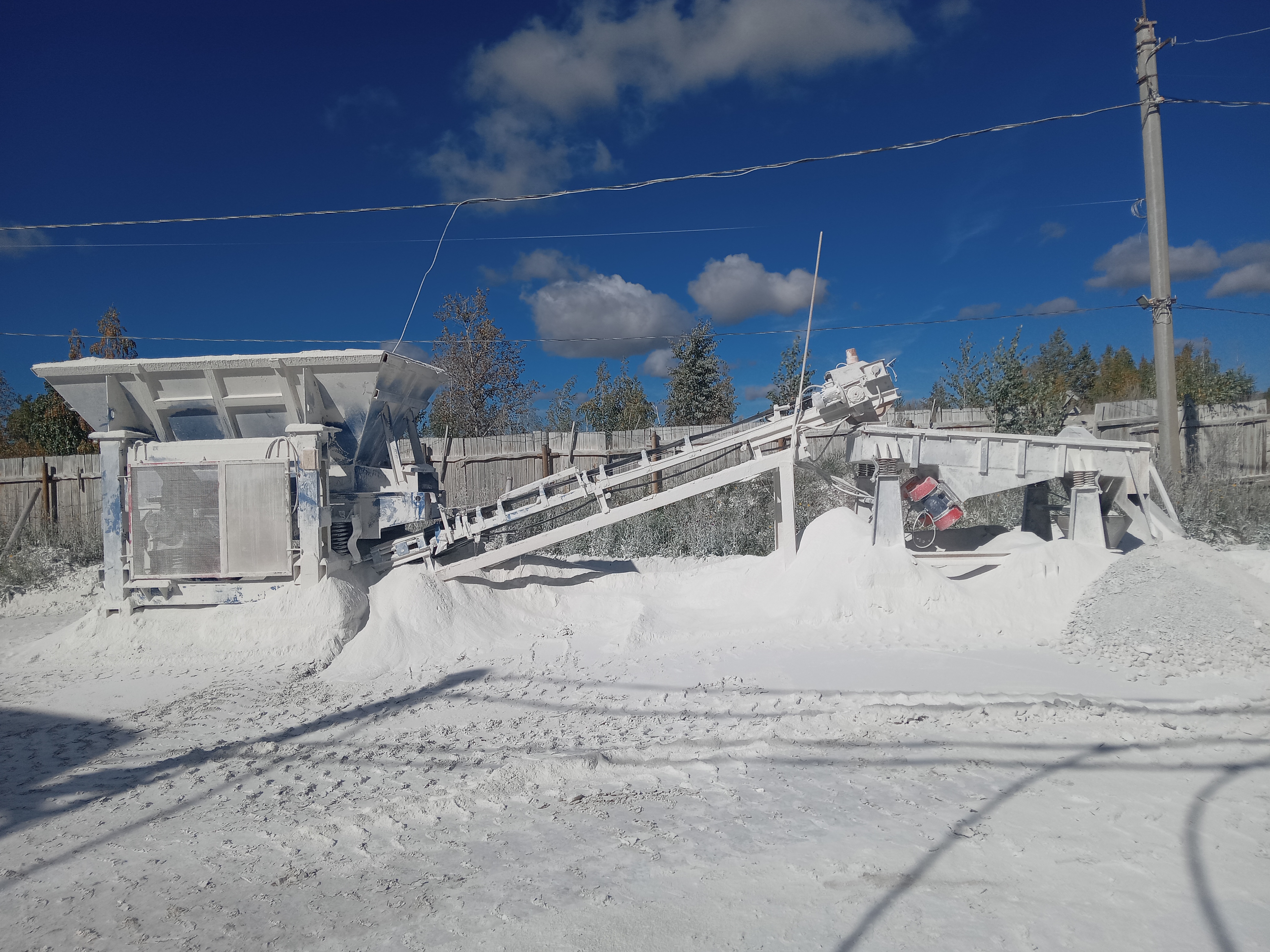

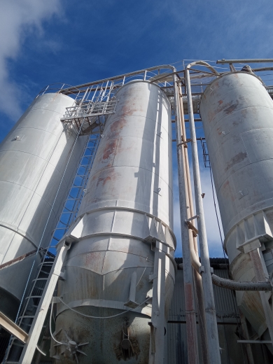

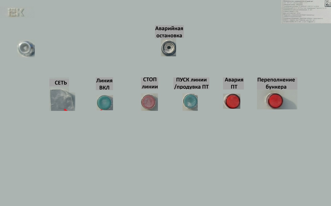

Алгоритм автоматической системы управления производственной линией просыпей на предприятии ООО «Байкальские минералы», предназначенной для переработки просыпей тальковой продукции, возникающих на участках дробления/помола/классификации. Материал загружается в приемный бункер, дозируется вибропитателем на ленточный конвейер и подается на инерционный грохот, где разделяется на надрешетный продукт (на утилизацию) и подрешетный продукт. Подрешетный продукт поступает в приемный бункер с контролем уровня, далее роторным питателем подается в накопитель пневмотранспорта, откуда при достижении уровня по датчику открывается пневмоклапан и материал сжатым воздухом транспортируется по трубопроводу в силос №3. ПР200 управляет последовательным запуском/остановом и межблокировками всех узлов линии: пневмотранспортом (открытие пневмоклапана по сигналу датчика уровня накопителя и цикл самоочистки), роторным питателем, вибромоторами грохота, приводом конвейера и цикличной работой вибропитателя (режим «работа–пауза» с настраиваемыми уставками). Логика обеспечивает автоматический пуск только при работоспособном ПТ, контроль переполнения по датчикам уровня, временные задержки включения механизмов по цепочке, а также аварийные режимы «СТОП подача» и «СТОП линия» с сигнализацией и требованием «СБРОС» после неуспешных попыток самоочистки или при нештатных условиях (например, отсутствие срабатываний ПТ в заданный интервал).
